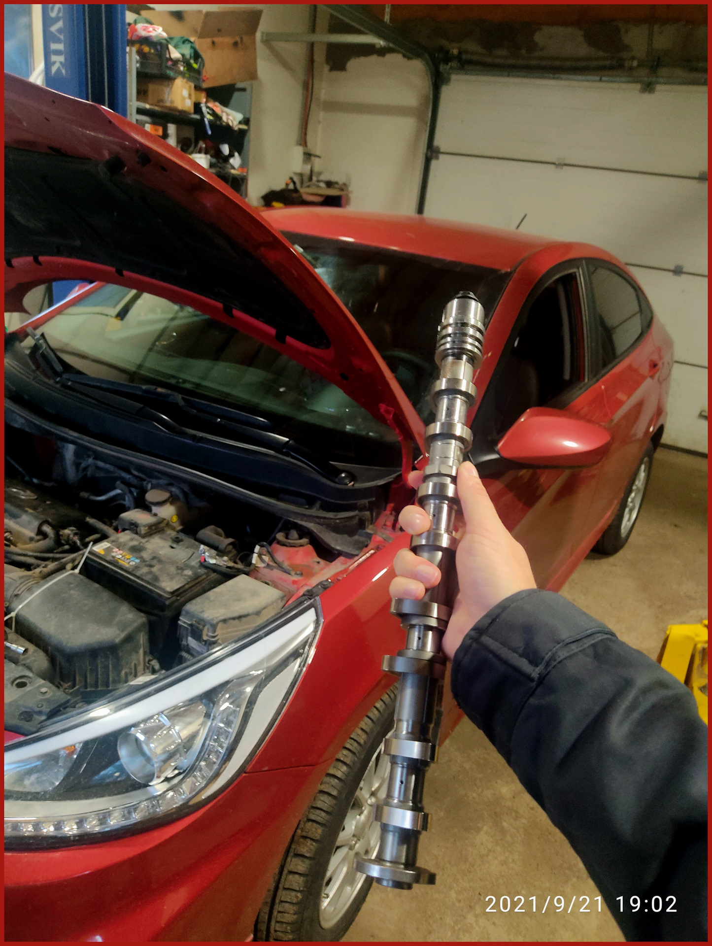

Приветствую👋! Сегодня речь пойдет про так называемый стоковый тюнинг G4FC, а именно, об установке впускного распредвала от старшей модели двигателя G4FG в простонародье сидовал. Автором идеи является не нуждающийся в представлении Alex Calisto. Ссылка на первоисточник ; раз два три. Если коротко, то впускной распредвал от сида имеет более высокий на 0,3мм профиль, более широкую фазу и перекрытие.
🔴Соляровал
Максимальная высота кулачка впускного распредвала — 43,85мм
Фаза — 233 град.
🟢Сидовал
Максимальная высота кулачка впускного распредвала — 44,15мм,
Фаза — 241 град.

Ввиду различных обстоятельств, поездка в Пензу всё откладывалась, но в один прекрасный день я наткнулся на запись Smit-86 (известного так же как «Arduino-гонщеГ») о самостоятельной установке распредвала от G4FG. После этого ехать в Пензу я передумал. Кстати, всем рекомендую ознакомиться с его БЖ и подписаться. Энтузиазм, с которым он дорабатывает свой рио достоин уважения.
Списались, Антон любезно согласился перепрессовать реперный диск за скромную плату. Сказано сделано. С разбора в Нижнем Новгороде заказал распредвал 24100-2B660 от мотора 1.6л G4FG CVVT с пробегом 5000км за 2 000р. Отправил напрямую Антону в Югорск, через неделю забрал готовый вал у себя в Уфе. Транспортные расходы + работа Антона – 1 735р.
✔Готовый сидовал на руках.

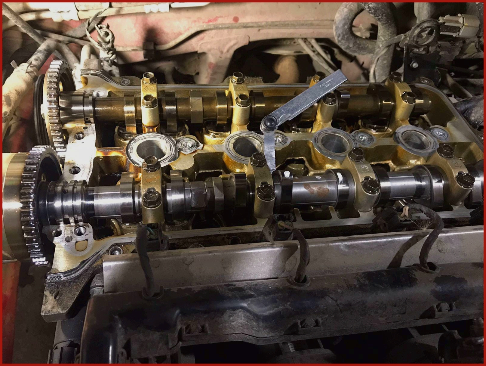

🛠 Установка вала и большое ТО

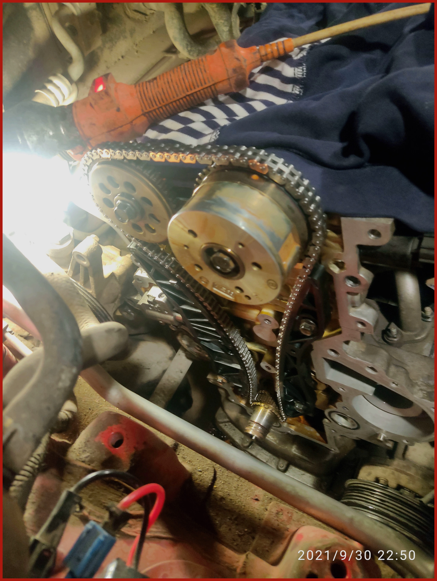

Сняли клапанную крышку, начали разбираться.

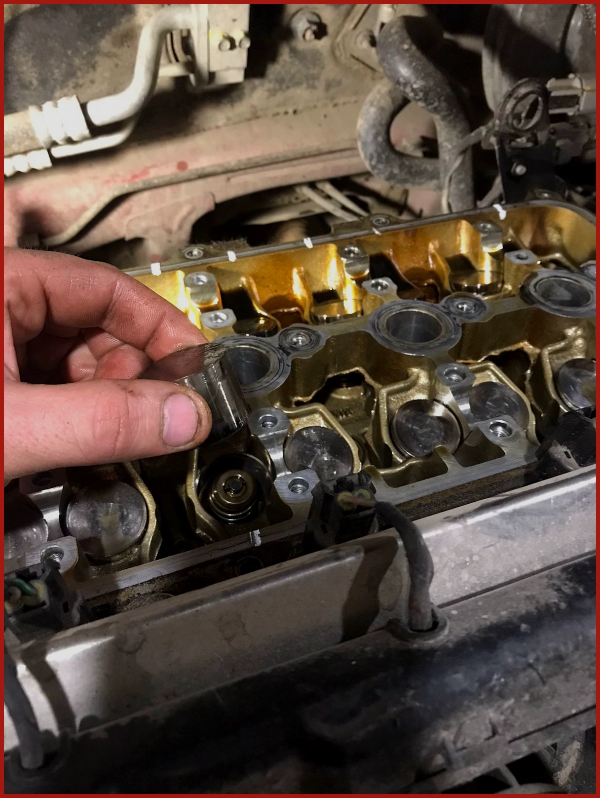

🔧 Дефектовка.
❌ Прокладка клапанной крышки под замену.
❌ Нужна регулировка тепловых зазоров клапанов (5 выпускных и 1 впускной).
❌ Палец гидронатяжителя вылез на 5 зубцов, следовательно, меняем цепь.
❌ Люфт и течь помпы водяного насоса.
Понимаю, что прилип на бабки💰. В принципе я знал на что иду, поэтому не расстроился. К тому же машине 7 лет и пробега 165к. Выгоднее сделать всё сейчас, пока движок вскрыт, чтобы потом дополнительно не платить за работу.

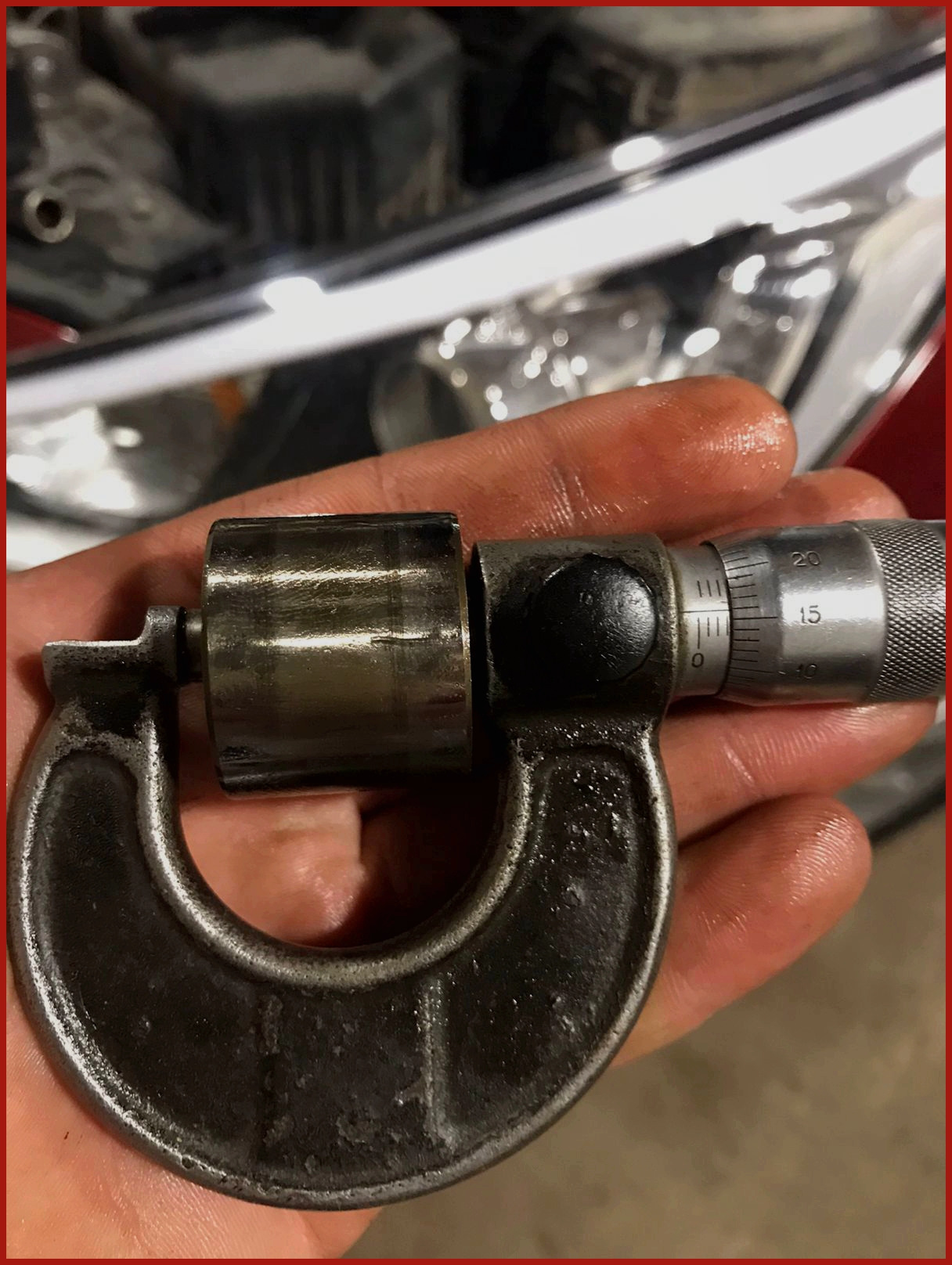

📏Регулировка тепловых зазоров.
Тут есть 2 варианта, важно выбрать правильный.
1 — Методом торцевания – дешевый гаражный метод, при котором подтачивается посадочное седло клапана.
➕ Низкая стоимость выполнения работы.
➕ Процедура относительно недолгая
➖ На толкателях с обоих сторон по технологии нанесено упрочение цементно-графитным слоем. Он тонкий, но придает высокую прочность и износостойкость стаканам. При торцевании, условно говоря стебель клапана начинает работать с «сыромятиной», так как покрытие с внутренней стороны удаляется. Отсюда как минимум, сжижается ресурс, как максимум, в долгосрочной перспективе может разбить седло клапана. В высокооборотистых мото-движках, не редки случае после таких регулировок клапан ломает шайбу пополам, а дальше долгожданная встреча. Уверен, в комментах будет много тех, кто торцевал стаканы и проехал уже лярд км и все ок. Скажу одно, рас на раз не приходится.
2 — Методом замены толкателя на новый, нужного размера. Как и предписано в букваре заводом изготовителем.
➖ Высокая стоимость относительно торцевания, за счет покупки дополнительных стаканчиков.
➖ Стаканы как правило везде под заказ и есть вероятность на несколько дней остаться без колес.
➕ Регламентированный заводом изготовителем метод регулировки тепловых зазоров.
Каждый выбирает сам, лично я пошел по заводскому пути. Мой метод №2
Как и предполагал, стаканы под заказ, поэтому остался без колес на несколько дней.
✔Вал инсталлирован! Тепловые зазоры отрегулированы.
Теперь собираем всё обратно, попутно заменяя изношенные детали на новые.

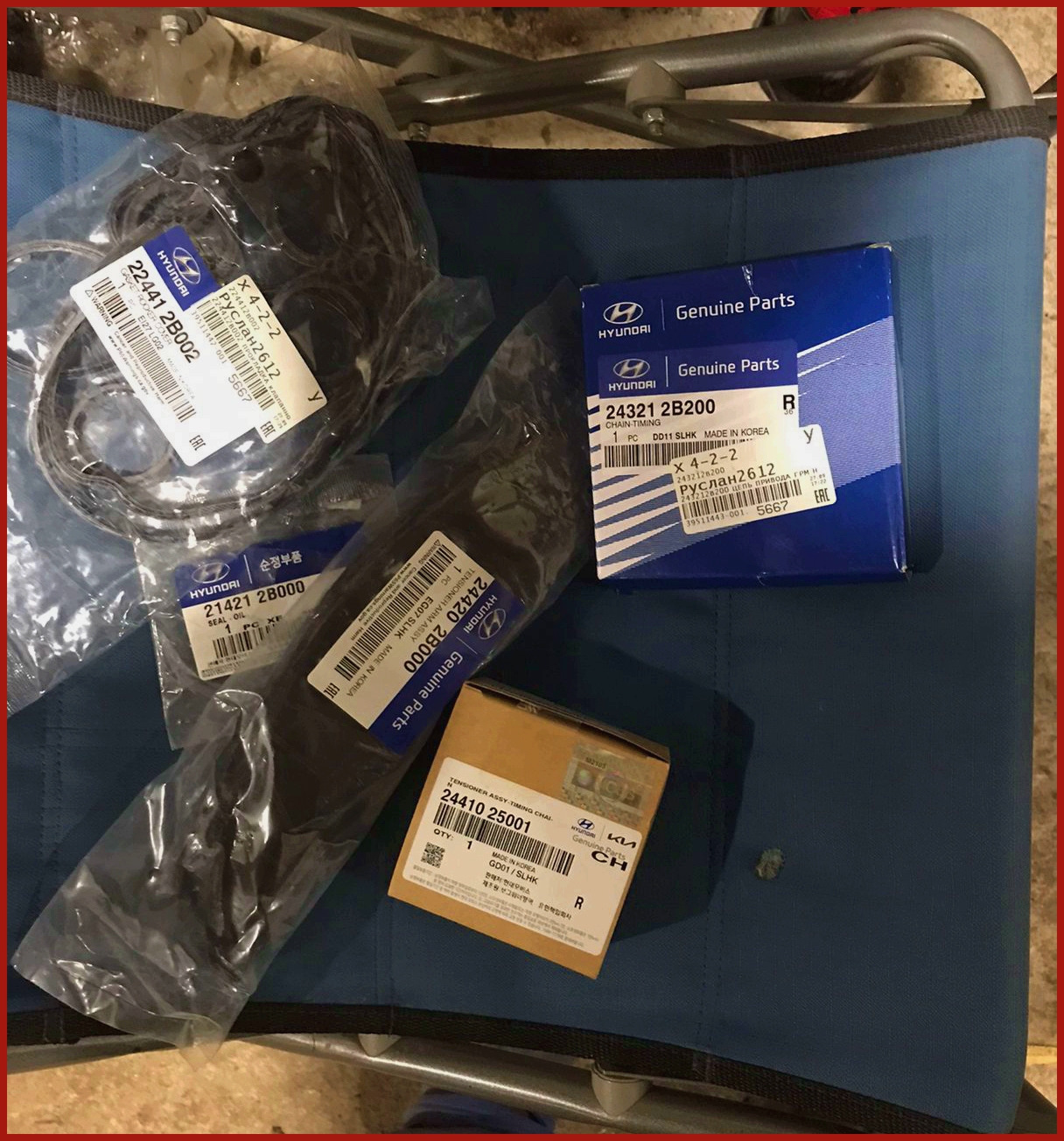

⛓ Цепь усиленная.
В инстаграме у AlexCalisto есть интересный материал о том, как отличить контрафактную цепь от оригинала. Будет актуально для тех, у кого вскоре намечается замена.
Проверил купленную цепь, по всем признакам оригинал. Ставим.

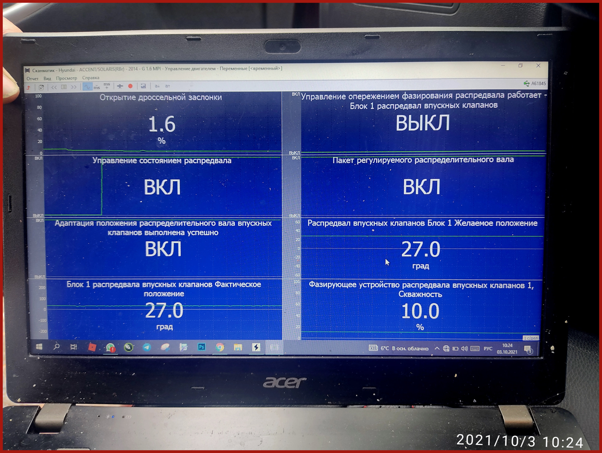

✔Всё собрали. Двигатель завелся без проблем. Сразу же поехал заливать прошивку. Отдал 800р.
Желаемое и фактическое положение впускного распредвала совпадает, ошибок Р0011, Р0340 нет, за что большой респект Антону.

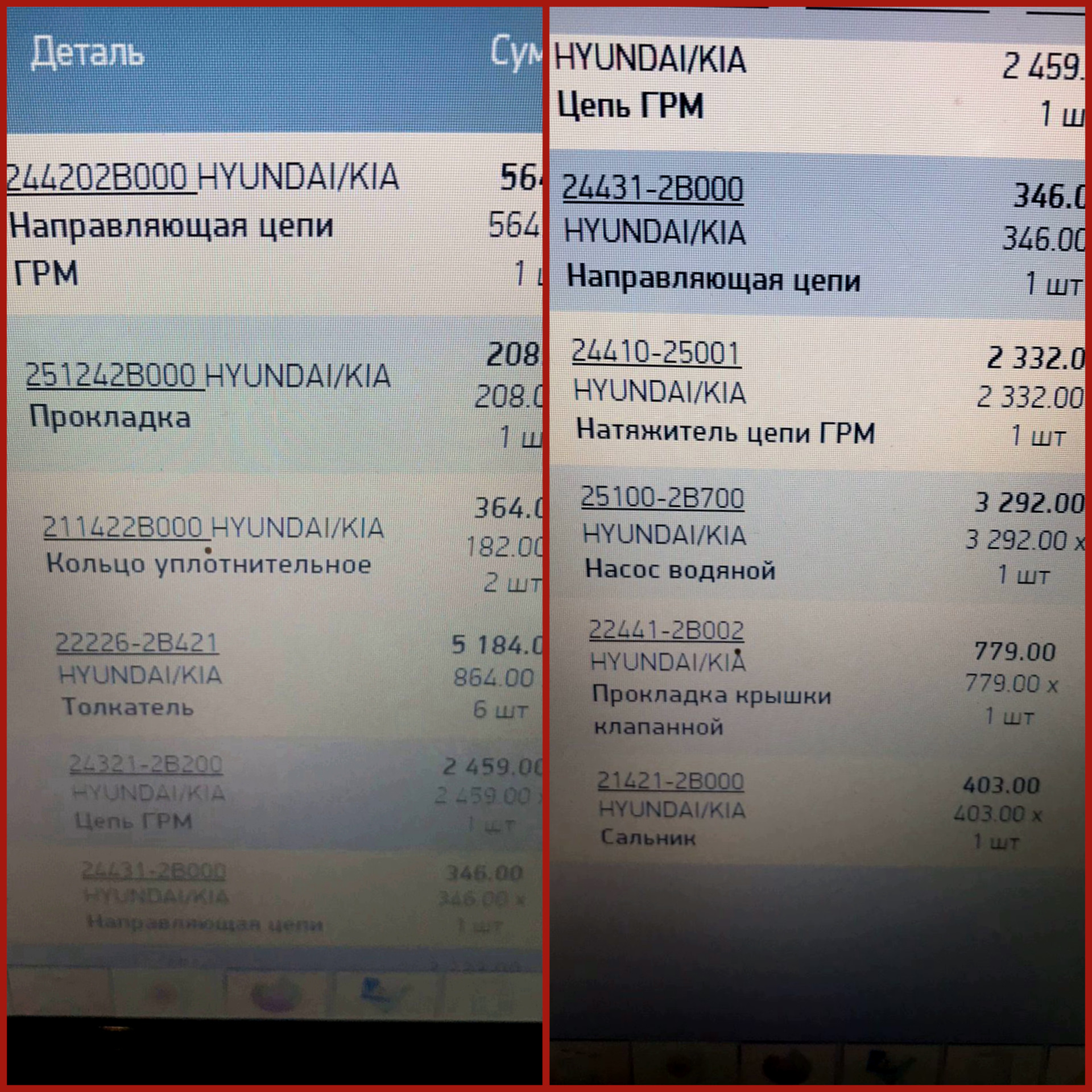

💵 Что по деньгам касатик?
• Распредвал впускной 24100-2B660 – 2 000р.
• Перепрессовка реперного диска и транспортные расходы – 1 735р.
• Прошивка под сидоколлектор и сидовал – 10 000р.
• Заливка прошивки – 800р.
• Цепь ГРМ 24321-2B200 – 2 459р.
• Планка направляющая цепи ГРМ, правая 24420-2B000 – 564р.
• Планка направляющая цепи ГРМ, левая 24431-2B000 – 346р.
• Натяжитель цепи привода 24410-25001 – 2 332р.
• Насос водяной 25100-2B700 – 3 292р.
• Прокладка корпуса насоса системы охлаждения 25124-2B000 – 208р.
• Кольцо уплотнительное блока цилиндров 21142-2B000 х2шт – 364р.
• Толкатель 3.300 22226-2B421 х6шт – 5 184р.
• Прокладка клапанной крышки с кольцами свечных колодцев 22441-2B000 – 779р.
• Сальник коленвала передний 21421-2B000 – 403р.
• Работа по установке вала, регулировки клапанов, замене цепи и помпы – 8 000р.
• Итого – 38 466р.

Добрый день! У меня вопрос про толкатели. Вы пишете, что надо купить толкатели нужного размера. Т.е. они продаются разных размеров? Я всегда думал, что для регулировки тепловых зазоров, достаточно выкинуть старый толкатель и поставить новый с артикулом 222262B421. Получается они не одинаковые?
Добрый, имеется ввиду для каждой модели свой толкатель. Вы про правильному артикулу берёте, все ок
