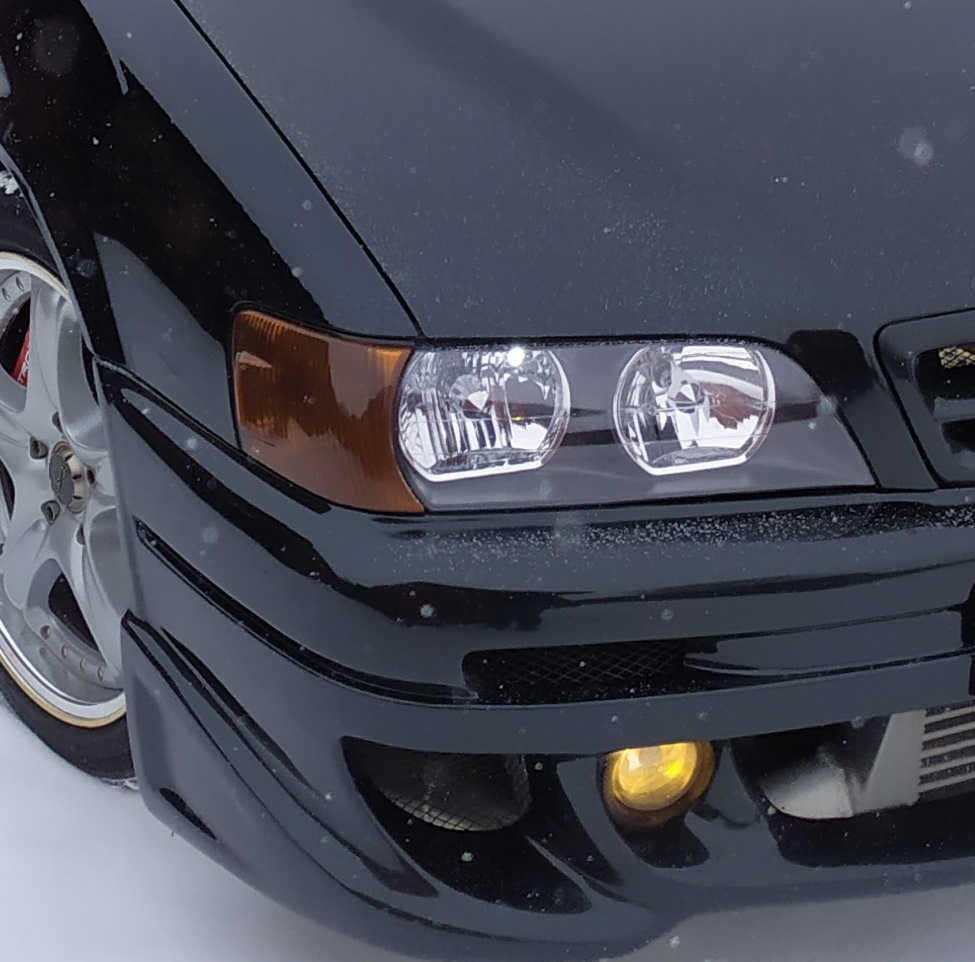

И опять не стал тянуть кота за хвост, и сразу отдал фары на бронировку пленкой LLumar. Пленка вроде как с восстанавливающим эффектом, при появлении царапин можно её взбодрить феном. Получилось очень классно.
Ну и когда полностью все собрал, конечно, офигел от результата).
Но вживую это впечатляет гораздо сильнее, как это всегда бывает. И теперь начинается самая волнующая часть эксперимента — насколько этого всего хватит. Но это покажет время, а на сегодня всем спасибо за внимание.

Супер! Хотел написать "как новые", а стекла и есть новые )) Очень здорово получилось!
Делал в том году с расклейки фар своих. Они как новые но налет внутри меня доканал. Хватило ровно на год и снова так же внутри ореол круглый. По ходу от лампочек напыл на стекло внутри оседает. Не знаю как у других.
Результат классный! Видно, что оптика горит
Я тоже так делао в году в 14м, с учётом, что марк стоял на улице и ездил круглый год, 1.5 года и стедо начало желтеть к сожалению.
