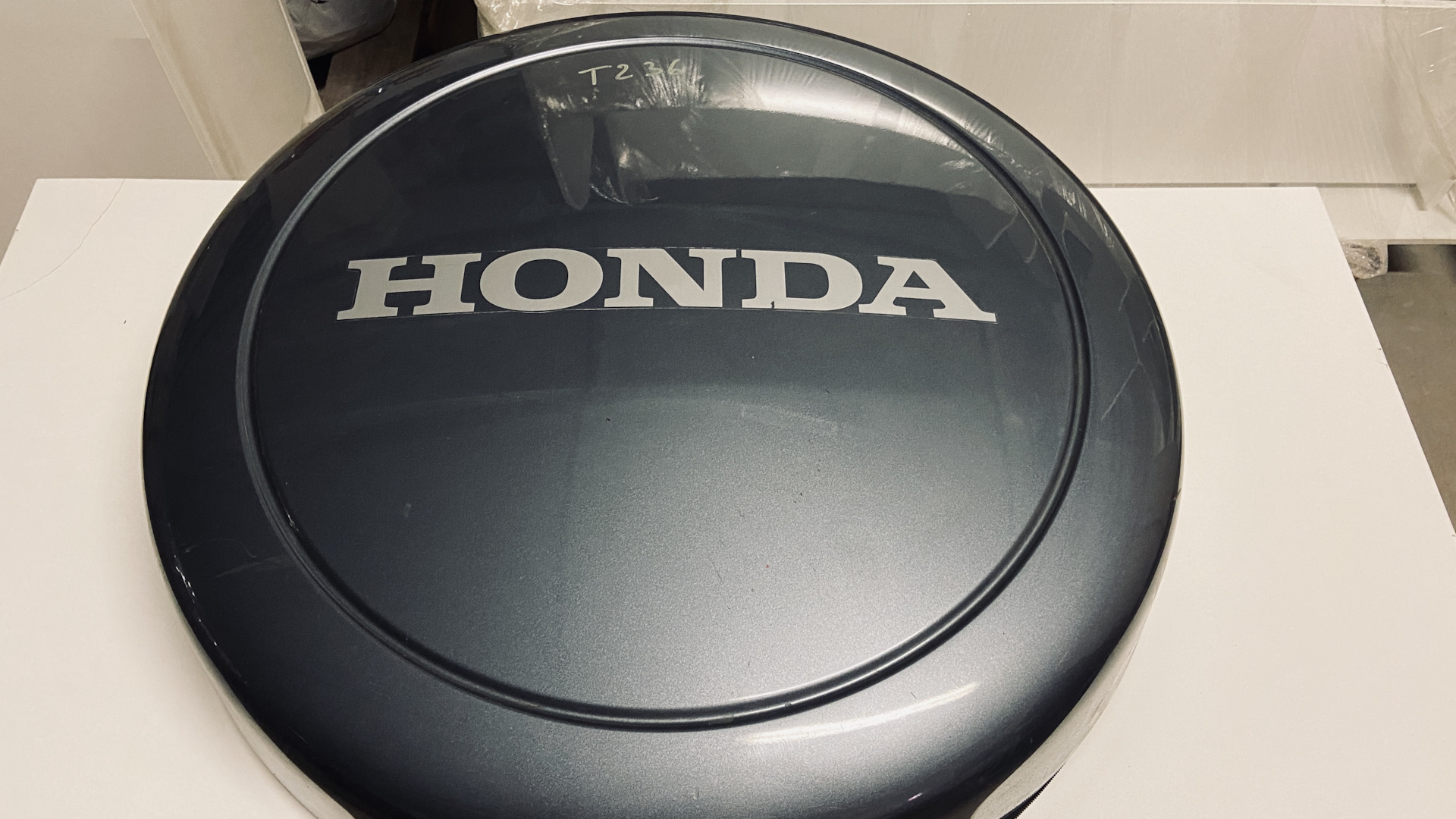

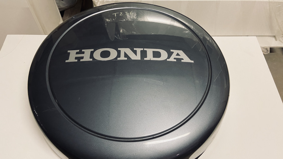

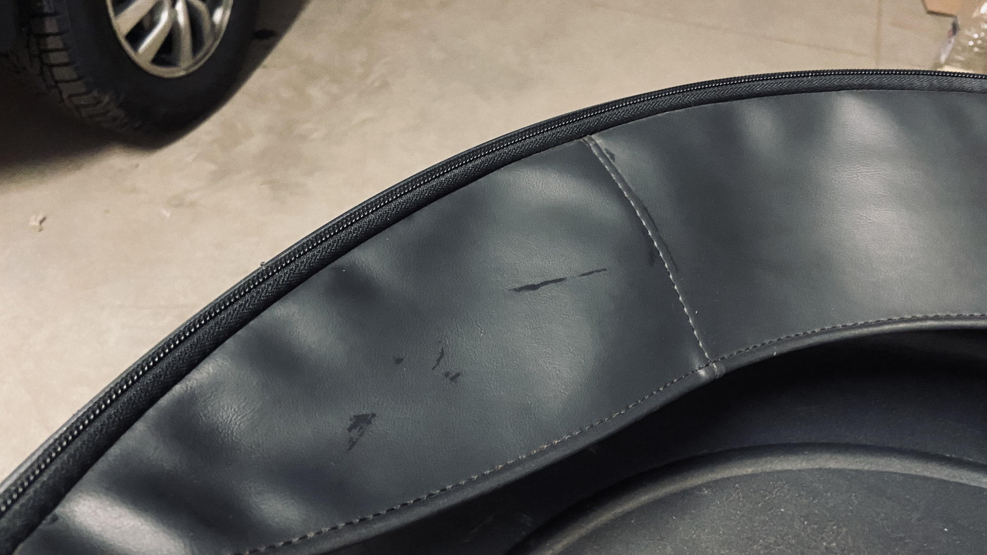

Колпак запасного колеса искал давно, но оказалось, что найти его просто, но вот состояние у всех довольно удручающее(( И самое обидное, что зачастую испорчена именно внутренняя "кожаная" часть с молнией!
Зачем ее рвут на лоскуты для меня конечно так и осталось загадкой…и самое смешное, продают по 4-5 тыс., с позиции "и так сойдет"! Смешно конечно…
Ладно, в итоге звезды сошлись и мне удалось найти практически идеальный колпак!
Вдоволь налюбовавшись своим новым приобретением, приступаем к мегапроекту по его доработке!))
Ааааа стоп))

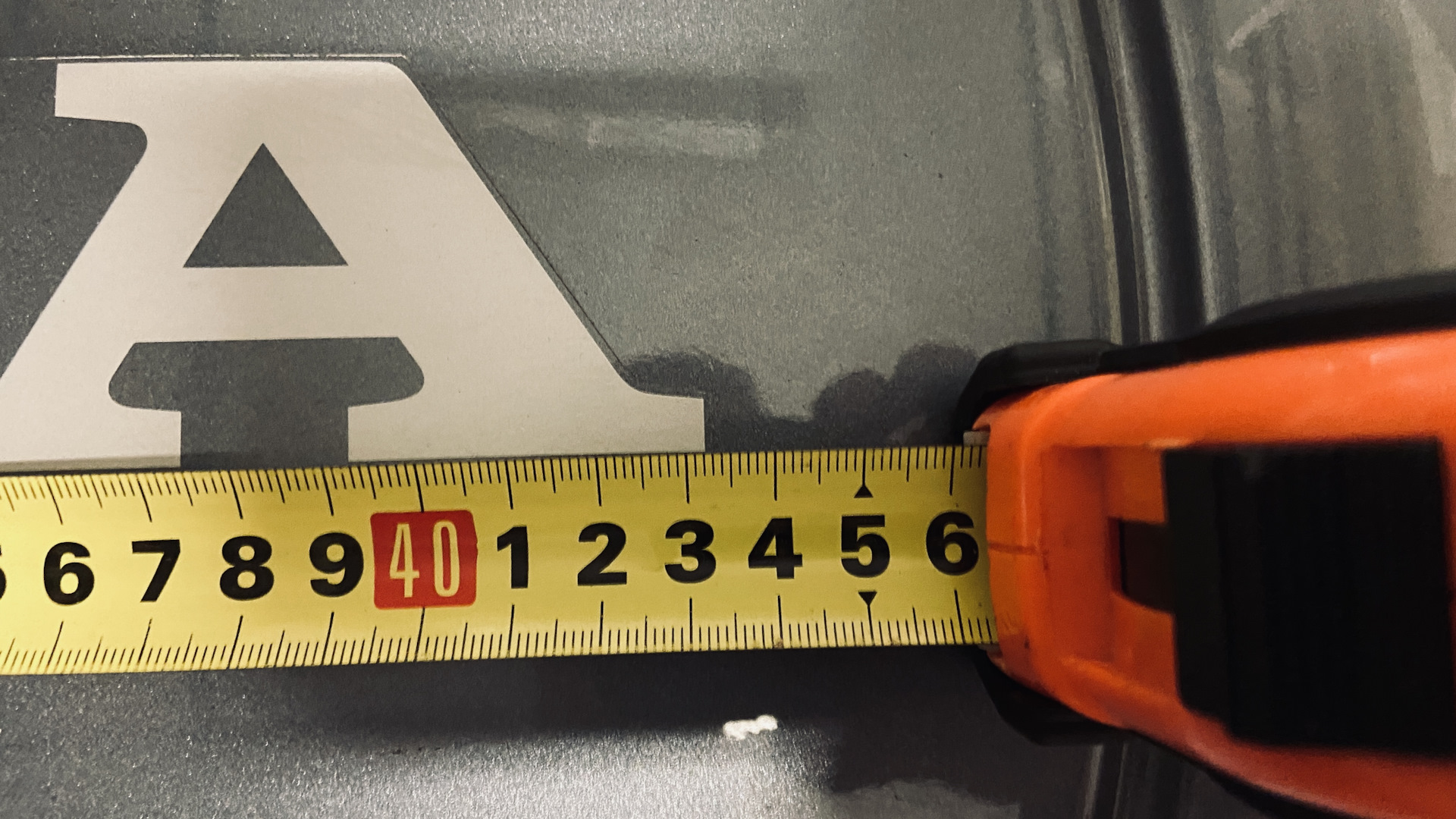

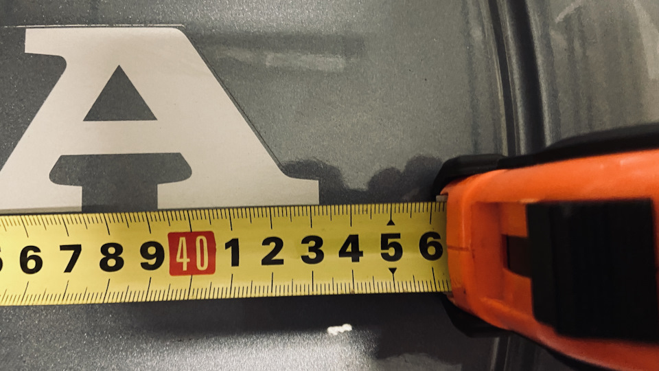

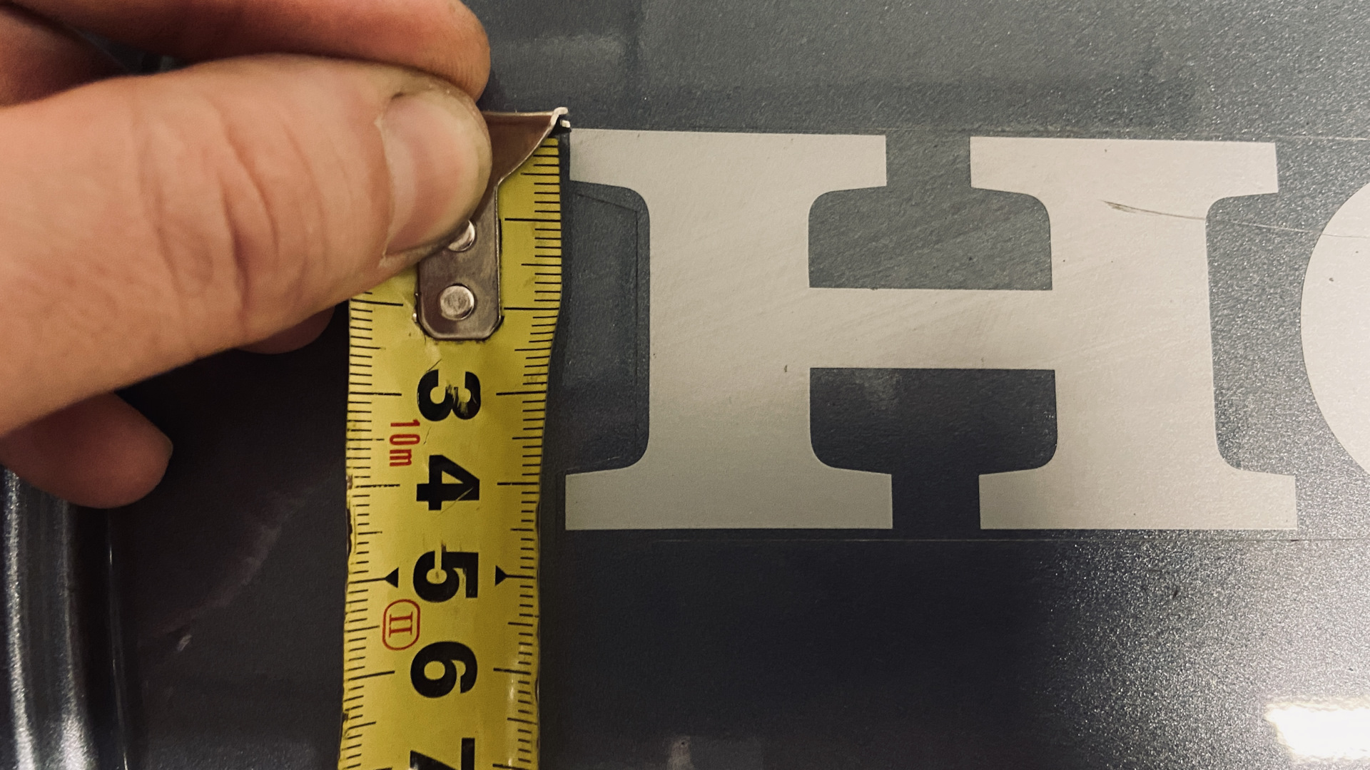

Перед тем как начать, сделал возможно полезное кому-то дело)
А именно: замерил размер логотипа HONDA на колпаке, много где искал эту инфу, но везде информация разная, а тут как говориться из первых рук)
Ну все полезное для общества дело сделали, погнали дальше…

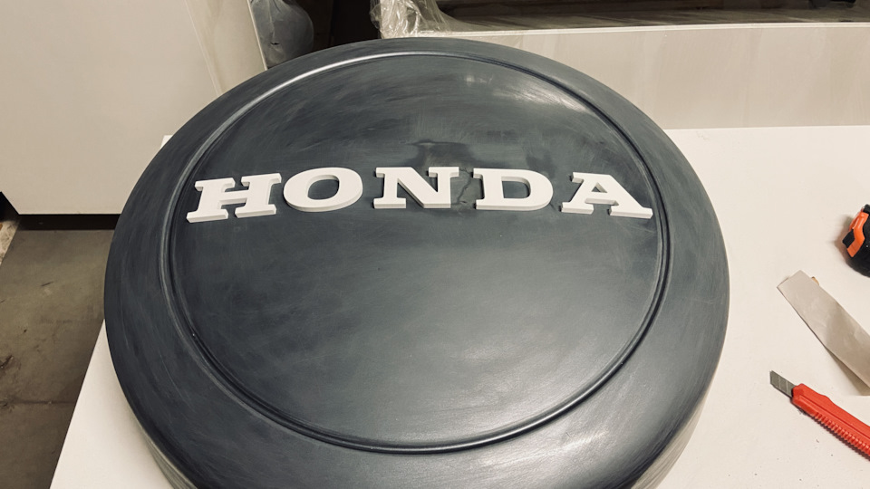

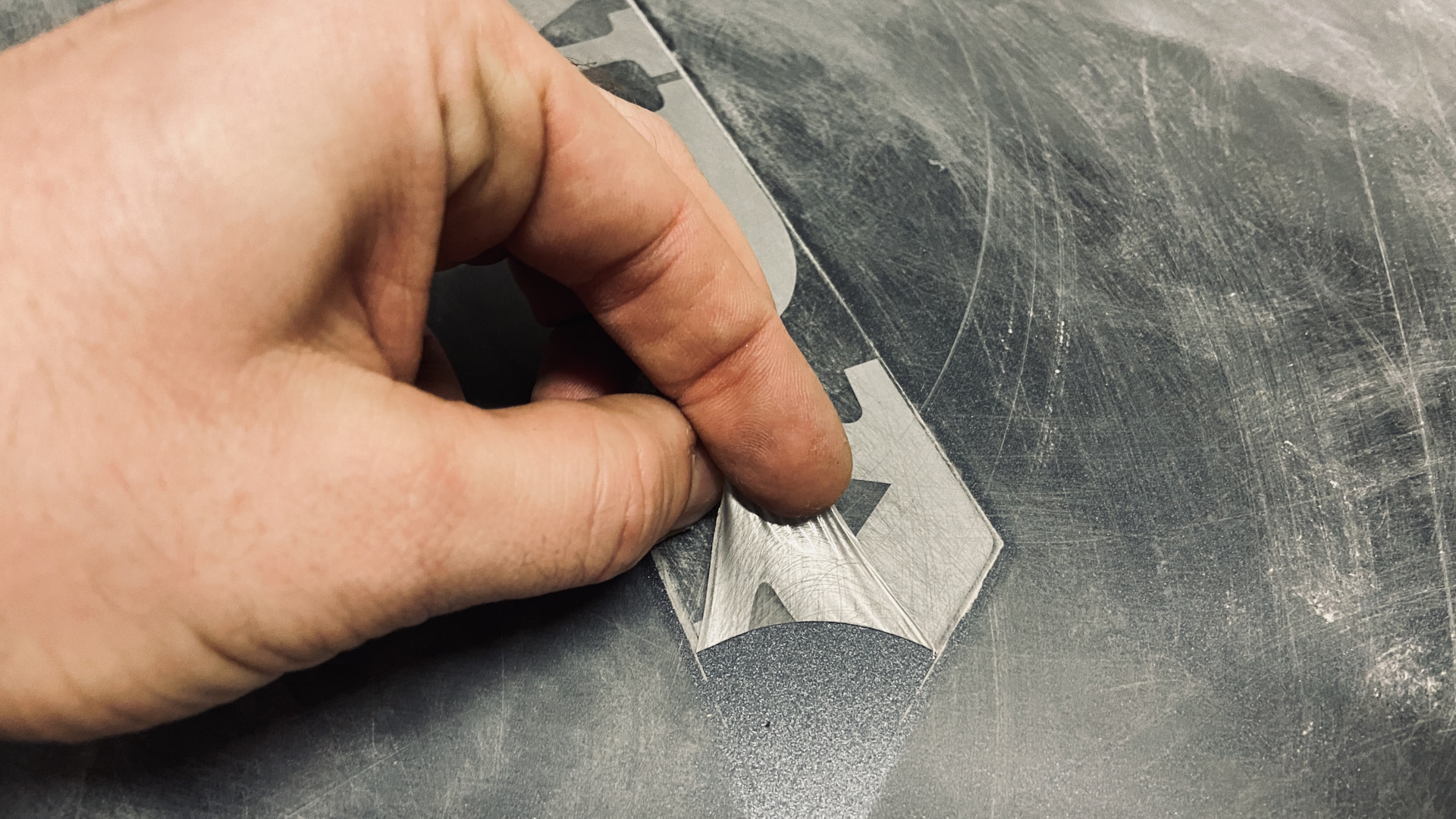

Так же весь колпак был хорошо зашкурен, всю краску снимать не стал, но лак снял и риску нанес! Этого в данном случае более чем достаточно!
После всех этих манипуляций, проводим умные инженерные изыскания и применяем специализированный инструмент для определения центр нашего колпака…

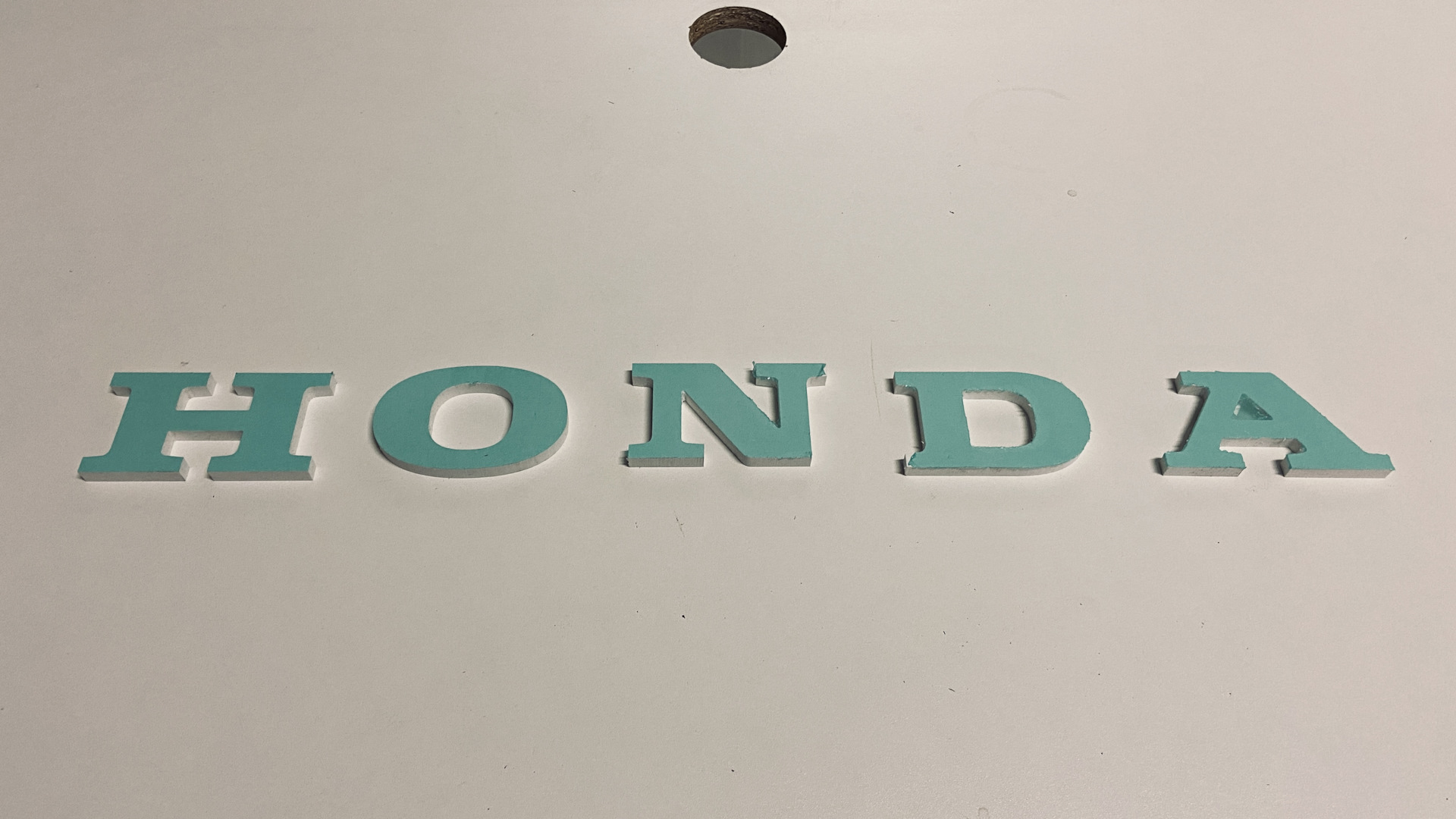

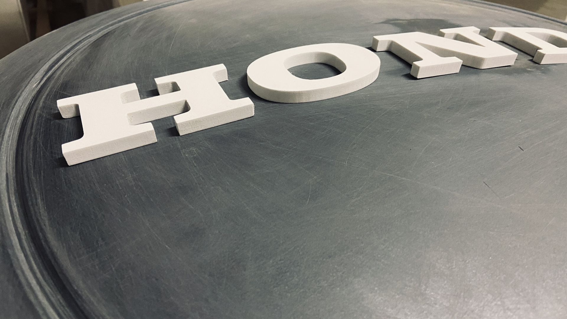

И вот на этом шаге, достаем из закромов новый логотип HONDA, который будет на колпаке))

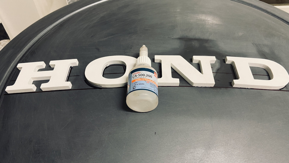

Ну, а дальше случились небольшие дебаты: "На что крепить будем?")))) Благо, до драки дело не дошло, остановились на супер надежном средстве!
Руки трясутся блин, Космофен этот прилипает как собака, хрен оторвешь…пока эти буквы налепил, вспотел три раза)) Но в итоге все прошло отлично и логотип занял свое положение место…все, блин перекур…

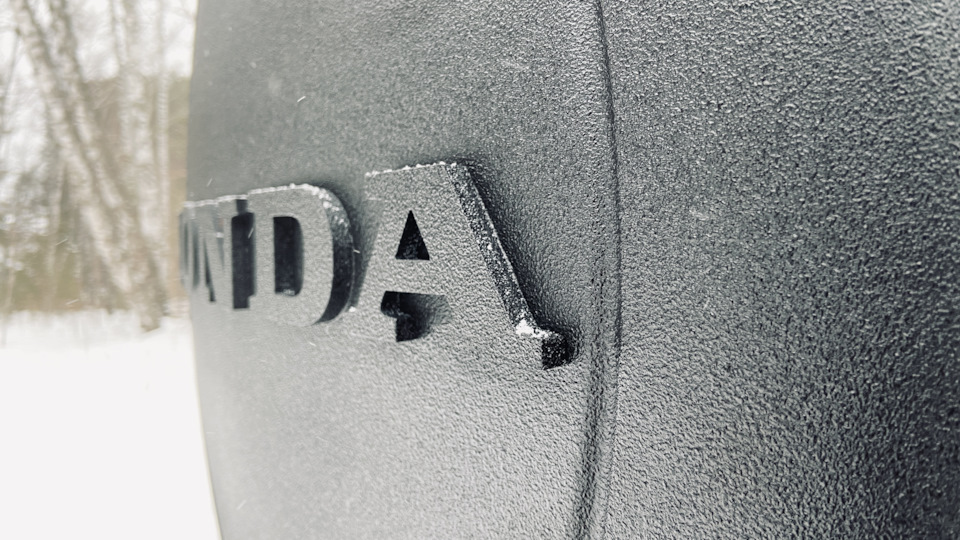

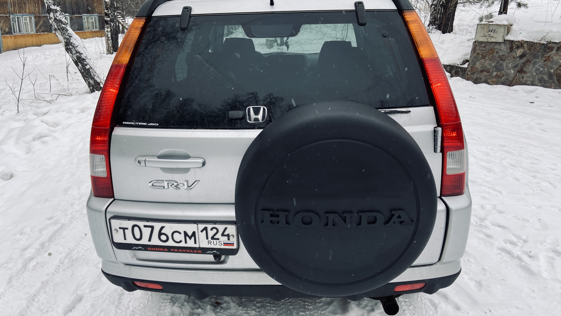

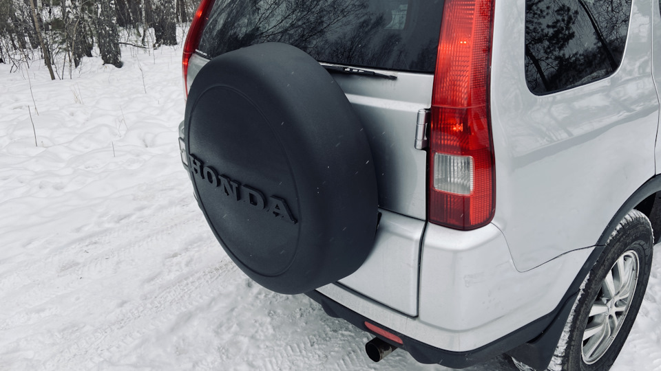

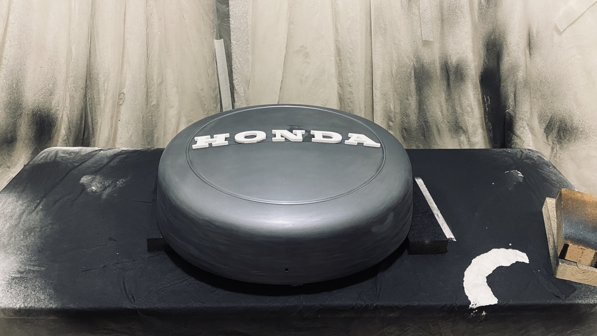

Заключительный этап, это конечно же трехслойное нанесение Раптора…

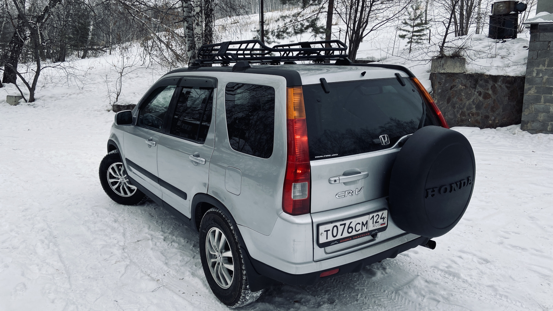

В итоге почти 4 дня работы и вот он результат!
Блин…мне прямо очень зашло! Смотрится на мой взгляд, просто бомбически!

Ну что ж, смотрится гармонично, в меру строго и утилитарно👍 Я вот с некоторым недоверием относился к раптору в баллончике, особенно для крупных деталей, но вижу, что это имеет смысл. Хотя и расход, похоже немалый. Была мысль бампера и пороги им задуть.
Спасибо Коля))) хоть кто-то оценил😂 что касается раптора, то покрыть можно, ни по составу ни почему ещё, он от пистолетного не отличается 100%. Единственное, факел регулировать нельзя! Но для любителя, это наверное больше плюс! Ложится отлично, структура получается хорошая! Только руку набить слегка! А вот расход, да не детский(( грубо колпак покрывал на 2 слоя, ну 3 с натяжкой…ушёл баллон полностью. Но все равно, когда смотрю при дневном свете, местами вижу, что надо ещё слой ложить. Чуть позже займусь наверное…
