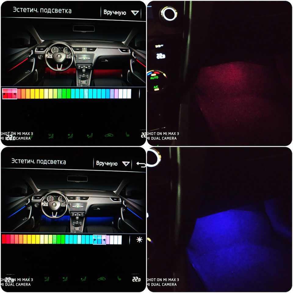

➣ Как видно из названия, сегодня речь пойдёт о продолжении RGB подсветки салона и на этот раз замена стандартных плафонов подсветки ног на RGB плафоны.

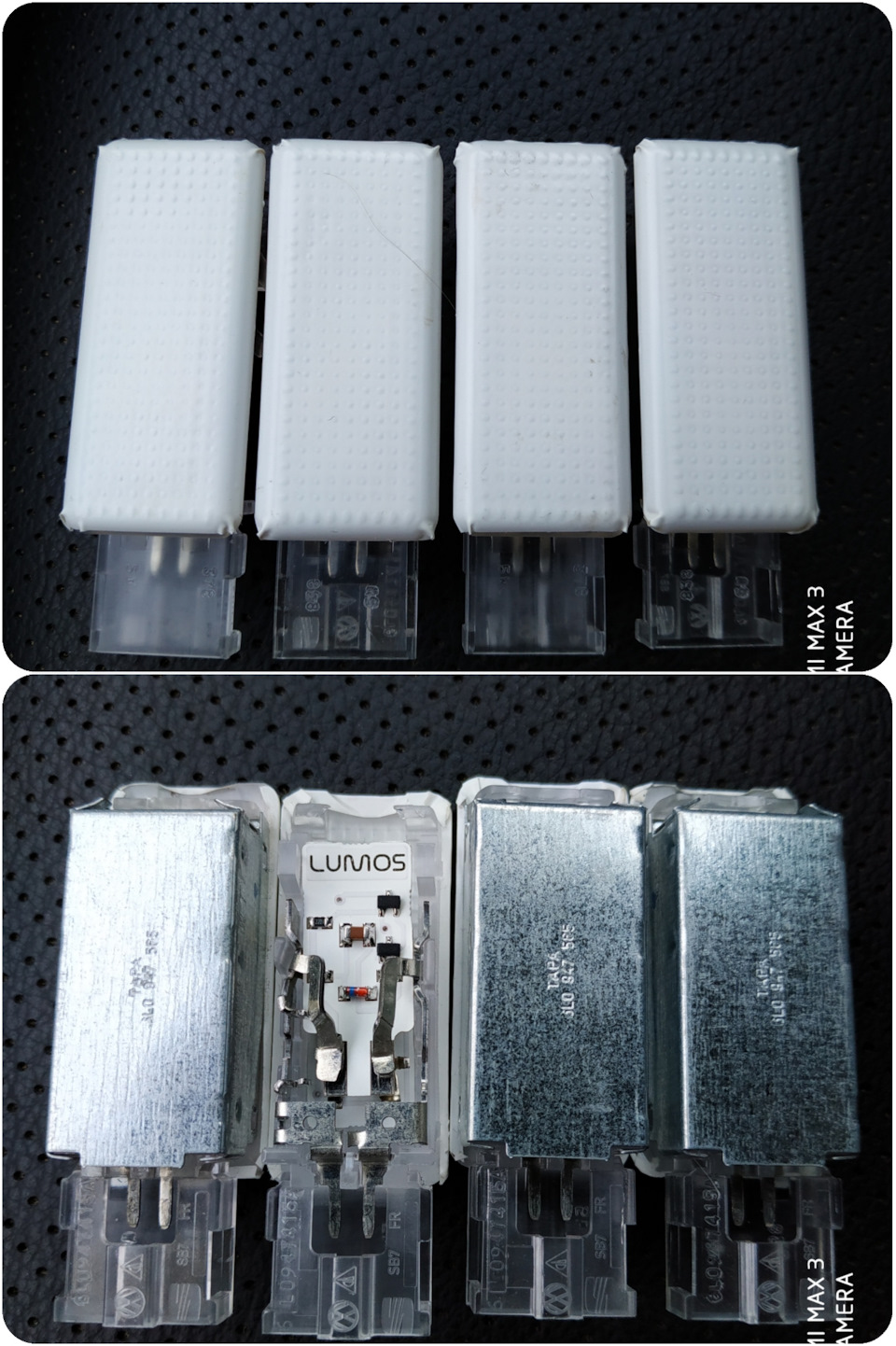

◉ До сегодняшнего момента у меня в обычных плафонах было реализовано двухрежимное светодиодное решение от компании ☞ LUMOS ☜
◉ ☞ В первой части ☜ при прокладке проводки, мной был заложен провод Lin шины для плафонов подсветки ног для дальнейшего его использования.

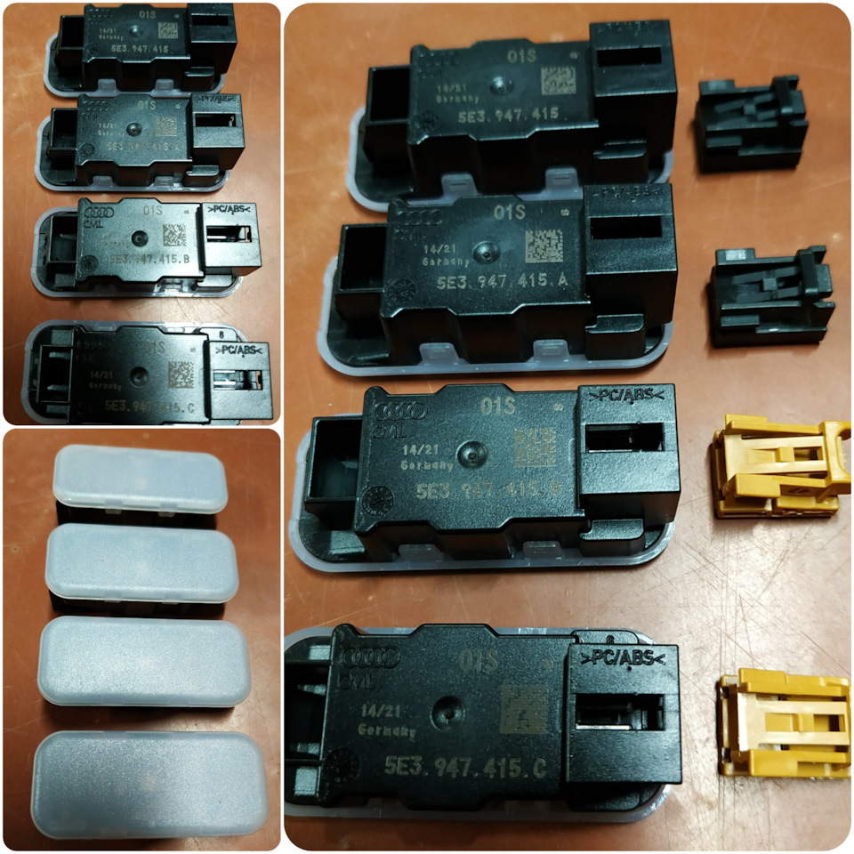

Фонари прикупил от Octavia_A8 т.к. по стоимости они в два раза меньше чем от Audi (8W0).
➮ Для реализации данного проекта необходимо:
◉ Фонарь светодиодный — 5E3947415
◉ Фонарь светодиодный — 5E3947415A
◉ Фонарь светодиодный — 5E3947415B
◉ Фонарь светодиодный — 5E3947415C

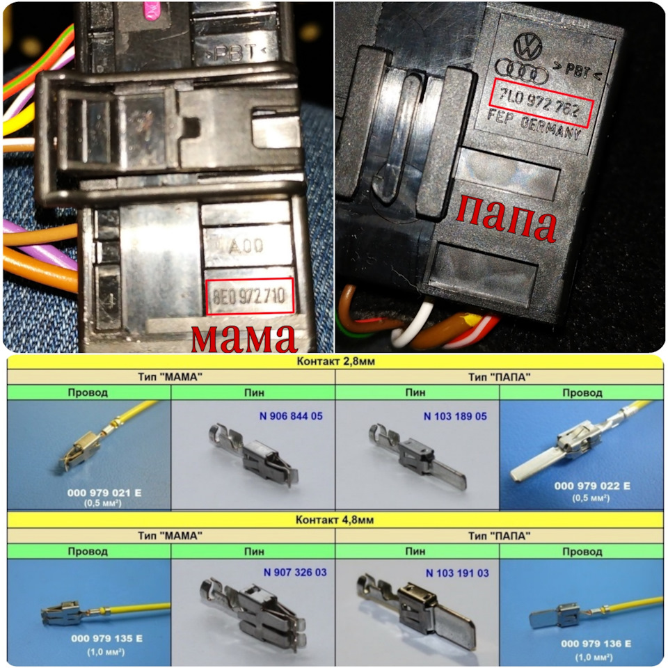

◉ Корпус плоского разъема (чёр)- 8K0973754 — 2шт.
◉ Корпус плоского разъема (кор)- 8K0973754A — 2шт.
◉ Пины для разъёмов фонарей — N90764701 — 12шт.
◉ Пины мама N90684405 — 2шт.
◉ Пины папа N10318905 — 2шт.
◉ Для справки: Пины мама N90684405 нужны для разъёма 8E0972710, а пины папа N10318905 для ответного разъёма 7L0972762 — данные разъёмы размыкают жгут провода при демонтаже сидения.

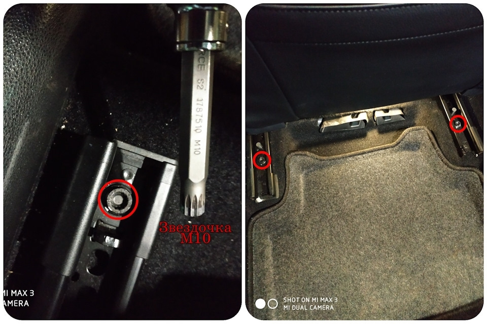

◉ Для установки фонарей задних пассажиров нужно демонтировать водительское и пассажирское сидения.

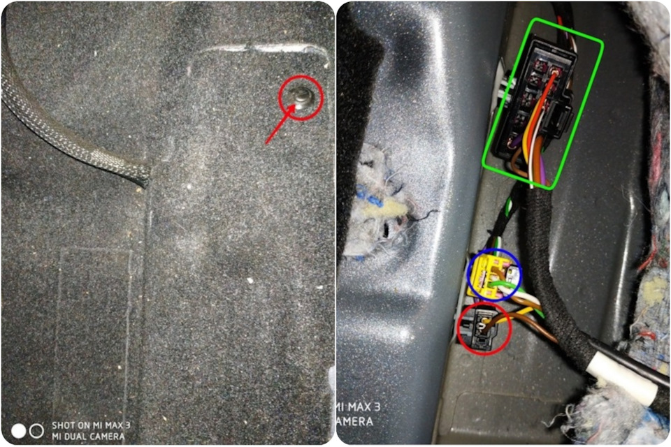

◉ Далее провод с Lin шиной проложить от основного жгута в пороге под ковролином до разъёма 7L0972762.
◉ Запиновываем провод пином N10318905 и вставляем в свободное гнездо разъёма 7L0972762.
Далее наша задача проложить провод Lin шины по жгуту каркаса сидения до разъёма фонаря подсветки:
◉ Запиновываем провод пином N90684405 и вставляем в разъём 8E0972710 который будет соответствовать пину который мы сделали в разъеме 7L0972762.
◉ Далее прокладываем провод по штатному жгуту до плафона (предварительно обмотал изолентой для салона).

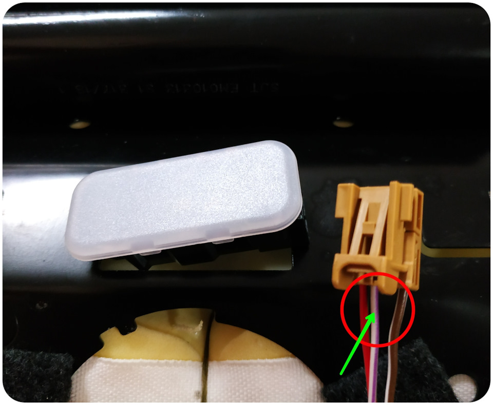

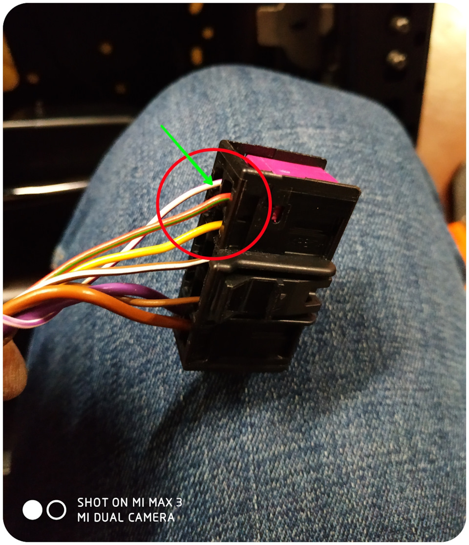

◉ Удаляем старый разъём и пинуем провода пинами N90764701 и вставляем в разъём 8K0973754A согласно схемы:
— 1 пин -> питание.
— 2 пин -> Lin.
— 4 пин -> масса.

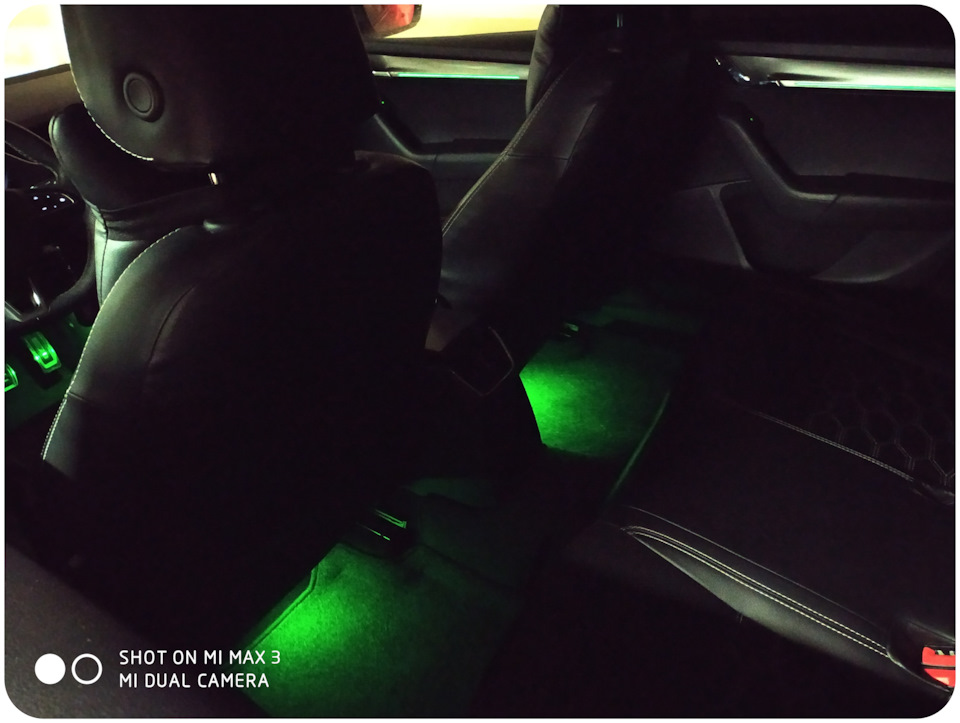

◉ Подключаем плафон и вставляем в каркас сидения.
◉ Устанавливаем сидения на место подключив все разъёмы под ковролином.

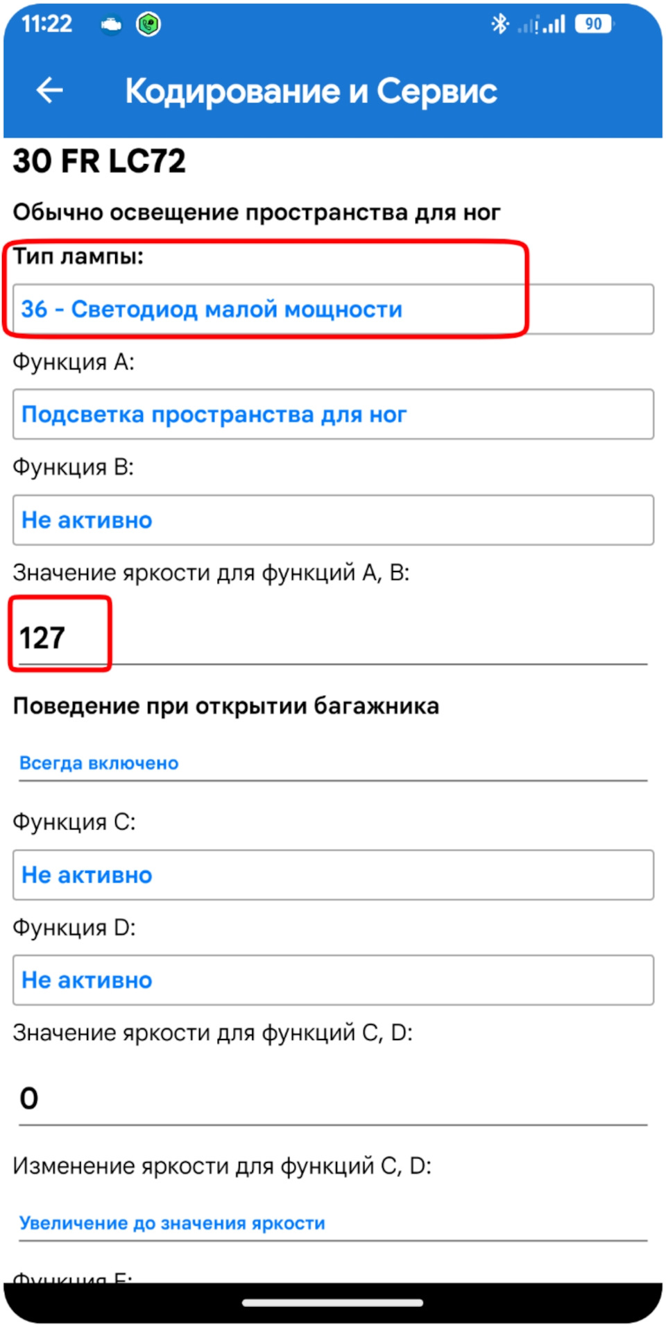

➮ Кодирование:
— ➣ CarScanner: Длинное Кодирование — Адаптация освещения — ищем параметр 30FR LC72:.
◉ Тип ламп — "36-светодиод малой мощности"
◉ Яркость — 127
— ➣ либо ODIS или Вася:
◉ Блок 09 → логин-пароль 31347 → адаптация →
(1) —Leuchte30FR LC72-Lasttyp 30 → вводим значение «36-светодиод малой мощности» → сохранить.
(6) — Leuchte30FR LC72-Dimmwert AB 30→ вводим вводим яркость «127» → сохранить.

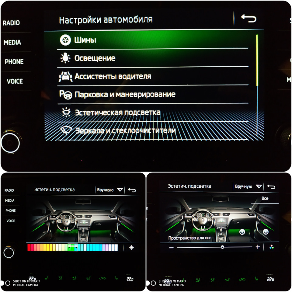

◉ Регулировка яркости осуществляется как и прежде, через меню эстетической подсветки в ГУ.
◉ Жалко, что на телефон тяжело заснять всю прелесть проделанной работы.

Hello. does the brightness of the footwell adjust seperately from doors?
Hi 👋 I have brightness adjustable ONLY in the legs, on the doors constant without adjustment, because connection via RGB adapter
So there is absolutely no need to buy different LEDs, you can use same partcode for all.

подскажи, а при открытии двери загорается белый свет (как на люмос)?
Привет 👋

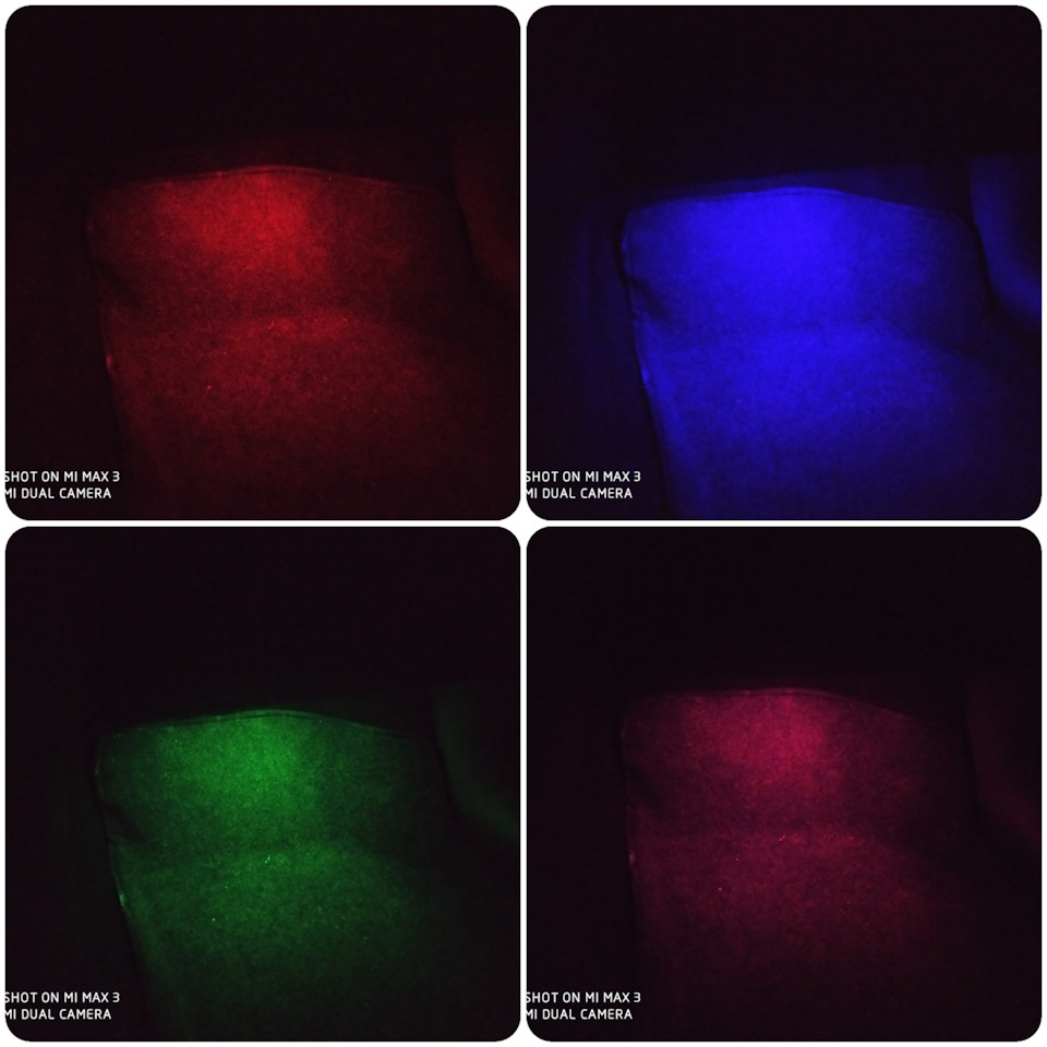

Да загорается, но он не чистый белый, а отдаёт немного серенивый оттенок, и то это заметно когда поднести руку к светильники. Если смотреть из далека то белый.
Ну никак у люмосов, слишком теплый (в плафонах стоят холодные диоды).

А почему артикулы плафонов разные, что это даёт? Схема внутри плафонов различаются внутри?
В моем случае не чего не даёт, можно было 4 шт одинаковых взять, соответственно одинаковые разъёмы должны быть, а так по штату плафоны идут под этими номерами и соответствуют своему месту установки, плюс как я понимаю при штатной схеме подключения амбиента будет зависит в какой группе адаптации они будут работать.
На счет схемы внутри, кто же их разбирал, мне это не нать 😉
Схема 100% одинаковые
Да ради бога, мне все равно, цена одинаковая

А цвет ног и дверей раздельно можно сделать?
Нет, в моем случае все едино т.к. управление идет не через BCM и в такой ситуации это отличный вариант без замены BCM.

Реально круто, тоже хочу замутить, а где разъём 7L0972762 находится где лин берется ?
Спасибо 😉
1. Когда опракинете сидение жгут проводов уходит под ковролин, там находятся разъёмы которые нужно отсоеденить чтобы вынуть сидение.
2. Про Lin шину я писал в первом посте, в моем случае это от rgb адаптера, для Вас я не знаю: если штатно есть амбиент то вести от провода лин шины дверей, если нет то вариант замены всм на максимальной и уже вести лин шину от 29 пина разъёма С, либо установки такого же адаптера.

Если бы не затеял все это, то так бы и ездил с LUMOS 😂 кстати вариант с LUMOS достойный и месту быть 💪
Да эт верно))
Но трезво — без атмосферки по кругу нафиг нужно))
Ага с их вариантом уже несколько лет езжу, даже перегоревшие от времени уже вторым комплектом заменил, но чувствую желание чего-то новенького скоро приведёт просто к пересвету всего салона и замены их девайса на такой же другого цвета под салон)))
