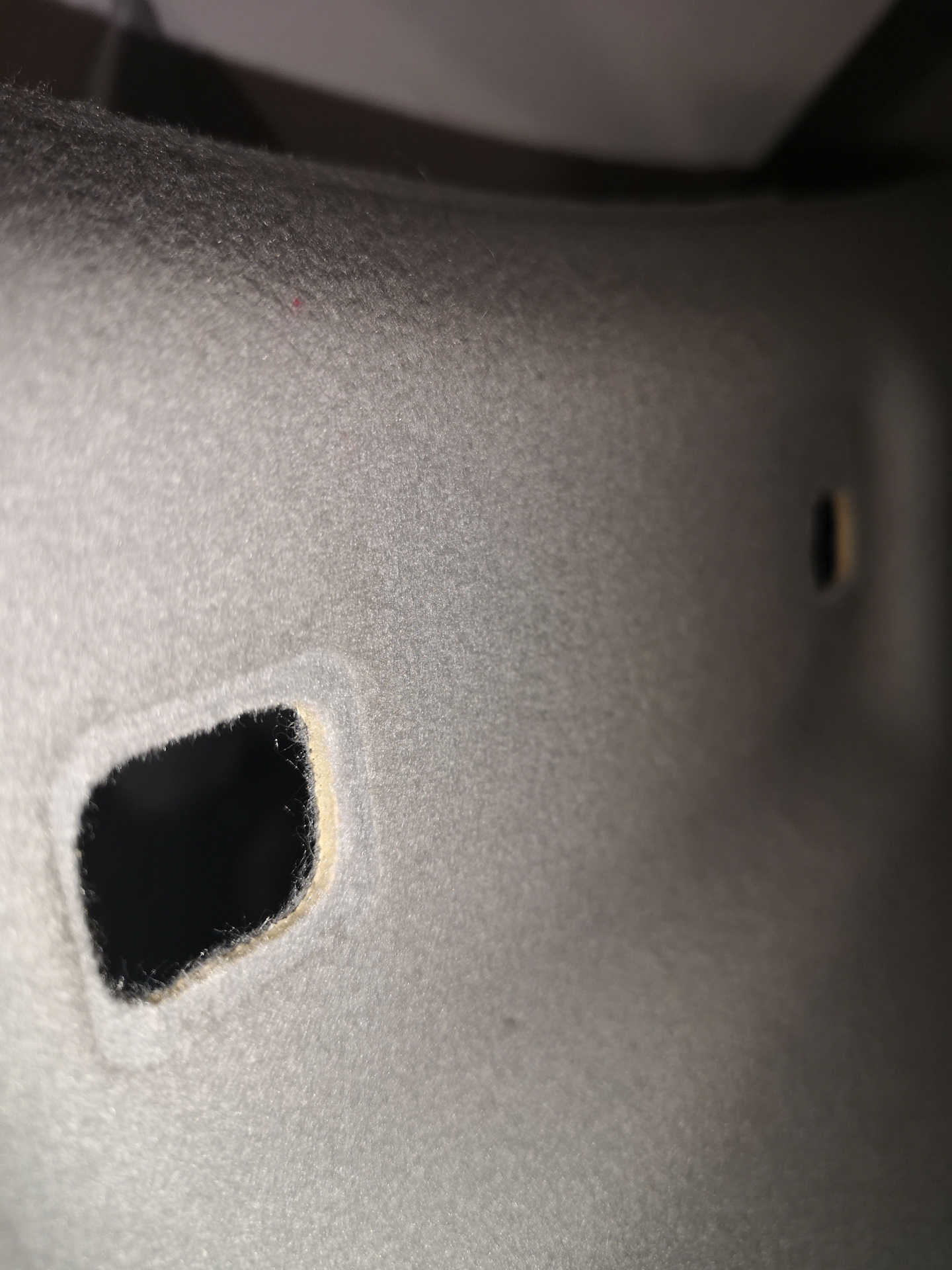

Ввиду ремонта крыши, которую уже сам выпрямил, осталось небольшие заломы убрать, решил заняться потолком, хочу обтянуть тканью как на вагах.

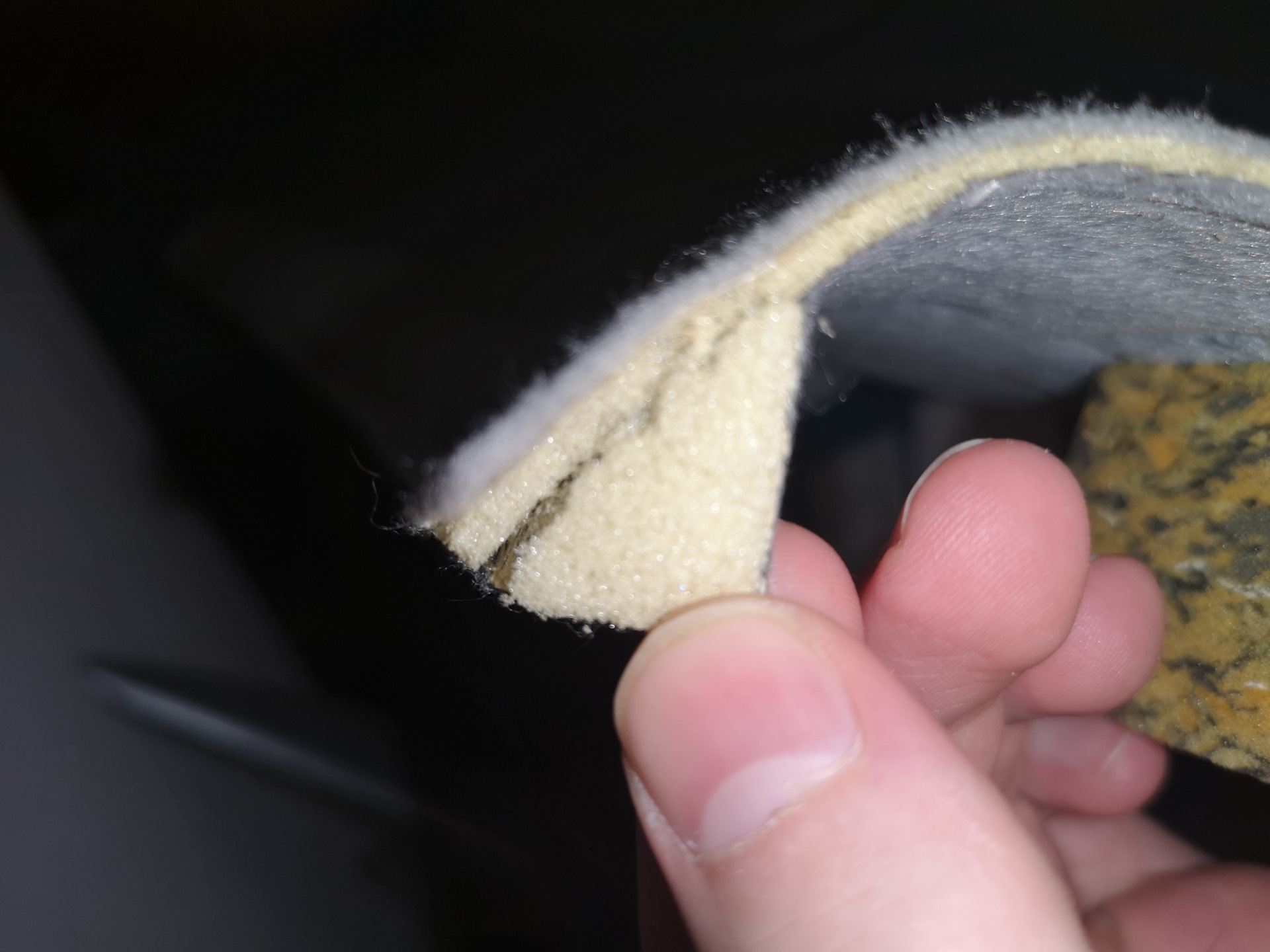

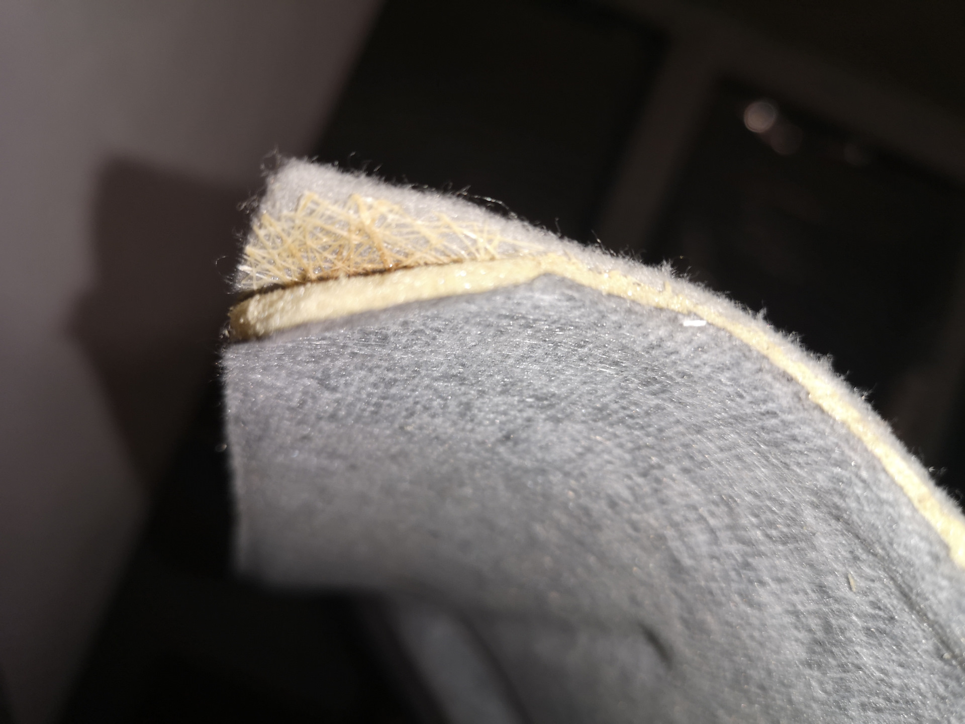

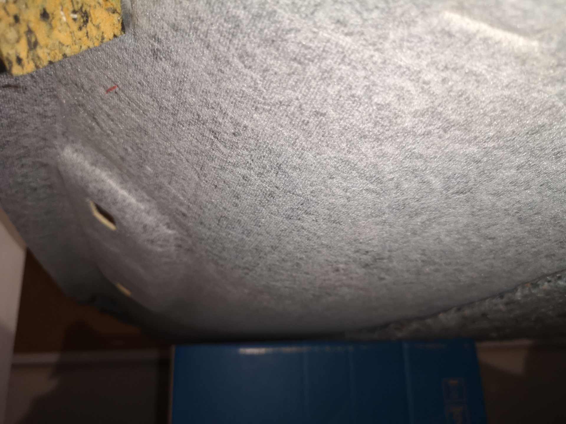

Ну то, что вынимать его из авто геморно, я думаю многие уже знают, а вот то что он очень хлипкий было для меня открытием, углы у потолка заминаются просто моментально. На четырке потолок был жёсткий из стекловолокна приличной толщины, здесь же потолок состоит из 4 слоев, тонких и хрупких. Первый слой это декоративный войлок, мягкий и маркий, второй какая-то пена, мягкая и хрупкая далее тончайший слой стекловолокна и последний опять какая серая декоративная ткань. Вообщем все уголки я подмял пока его вытаскивал, чё с этим делать пока не знаю. Думаю может это в 2008 году такие потолки убогие были, а в машинах посвежее уже прочнее гораздо. Кто если в курсе, подскажите?!

Я сдирал эту серую "тряпку", промазывал весь потолок эпоксидной смолой, После застывания немного зачищал и клеил свой материал.
