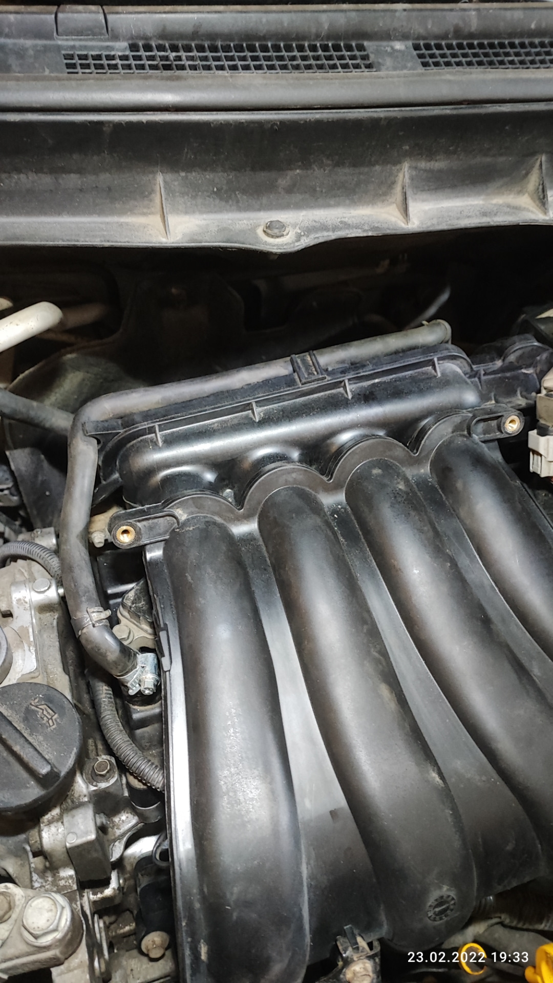

Посетила тут меня эдакая ошибка, пока копаю от куда ноги растут. И назрел ещё вопрос к тем у кого двиг 2.0
У всех есть звук идущего воздуха по этой трубке? Особенно на прогретом движке на Х.Х.
Или это хана клапану отвода газов?
+ к этому повысился расход горючки.

У меня на двух машинах свистит, это норма
Клапан проверить вытаскиванием щупа. Чуть-чуть. Чтобы только начинал подсасывать. Если ему хана, сразу урчание будет.

Никогда не слушал эту трубку, но клапан можно проверить на работоспособность. Попробовать продуть, он по моему должен только в одну сторону пропускать. Эта ошибка тоже была постоянно пока каты не удалил. Движок сильно масло ел, видимо и пришла хана им
Клапан промывал, проверял — пропуск только в одну сторону. Но смущает что в перевёрнутом виде пробка клапана отходит от донышка под своим весом. Такое ощущение что пружинка очень устала. Каты хочу проверить на засоренность, потом приму решение. Год назад меняли всё кольца на поршнях из-за начинающего масложора
Можно просто поменять клапан. Видел на драйве с алика его заказывали. Вроде не дорого
Заказал оригинал 1800₽, 500 Китай — но не люблю по 2 раза платить💰
