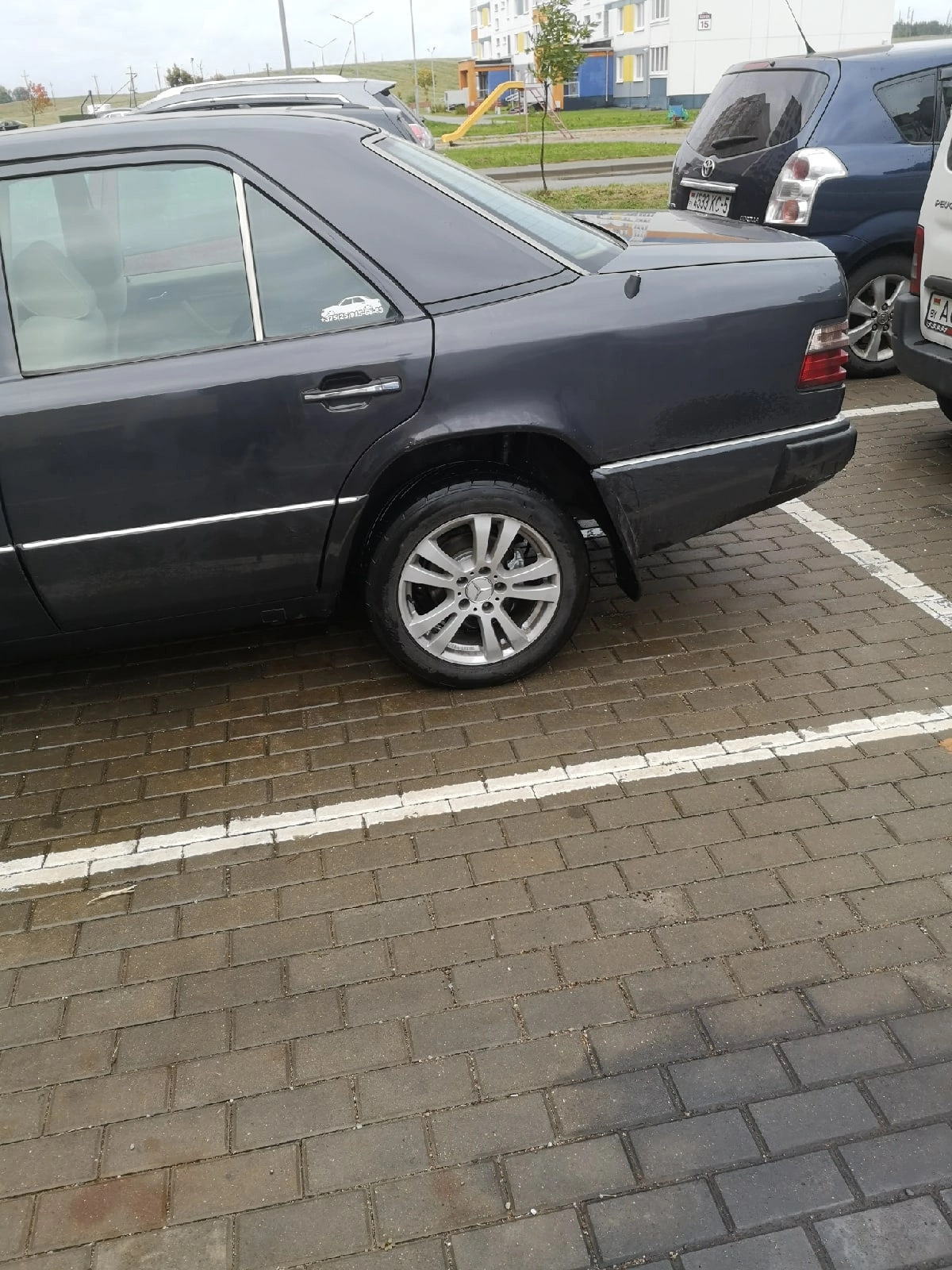

Помогите подобрать пружины для моего Мерса.
Двигатель стоял м103 2.6, выкинул его и поставил М104, 3.2, Поставил новые пружины, морда села, поставил родные опять лежит на аммортах, 3 раз купил у одного барыги, мол именно от 3.2, с Европы и т.д.
Опять тоже самое.
Мотор М104, машина кондейная, диски у меня R18 моноблоки,
Посоветуйте какие ставить? какой толщины должны быть витки?
На данный момент поставил под пружины самые толстые подушки(проставки) плюс еще круги из транспортерной ленты, чтобы морду поднять.
Но если спереди кто-то сядет морда сразу садится на аморты и цепляет арки.

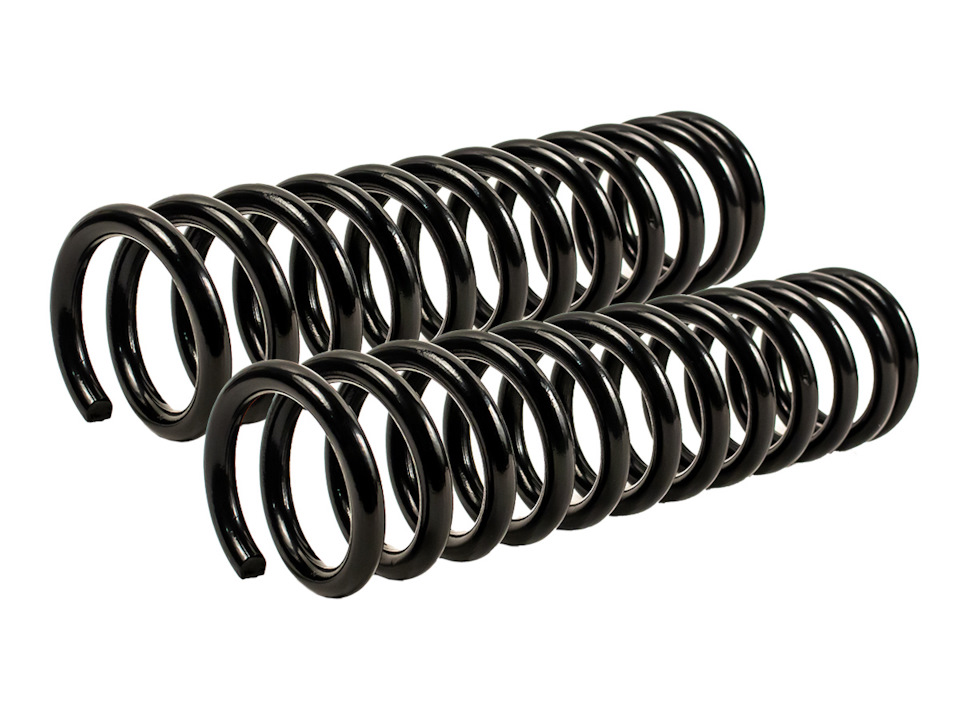

решил проблему. поставил пружина с витками 15мм и все .

Покупал Китай жопа гораздо выше стала!
Нужно один виток подрезать
Пружины и проставки подбираются по WIS, как написано выше-нужно считать баллы, исходя из комплектации авто. Теоретически, вот твои пружины A1243212204
