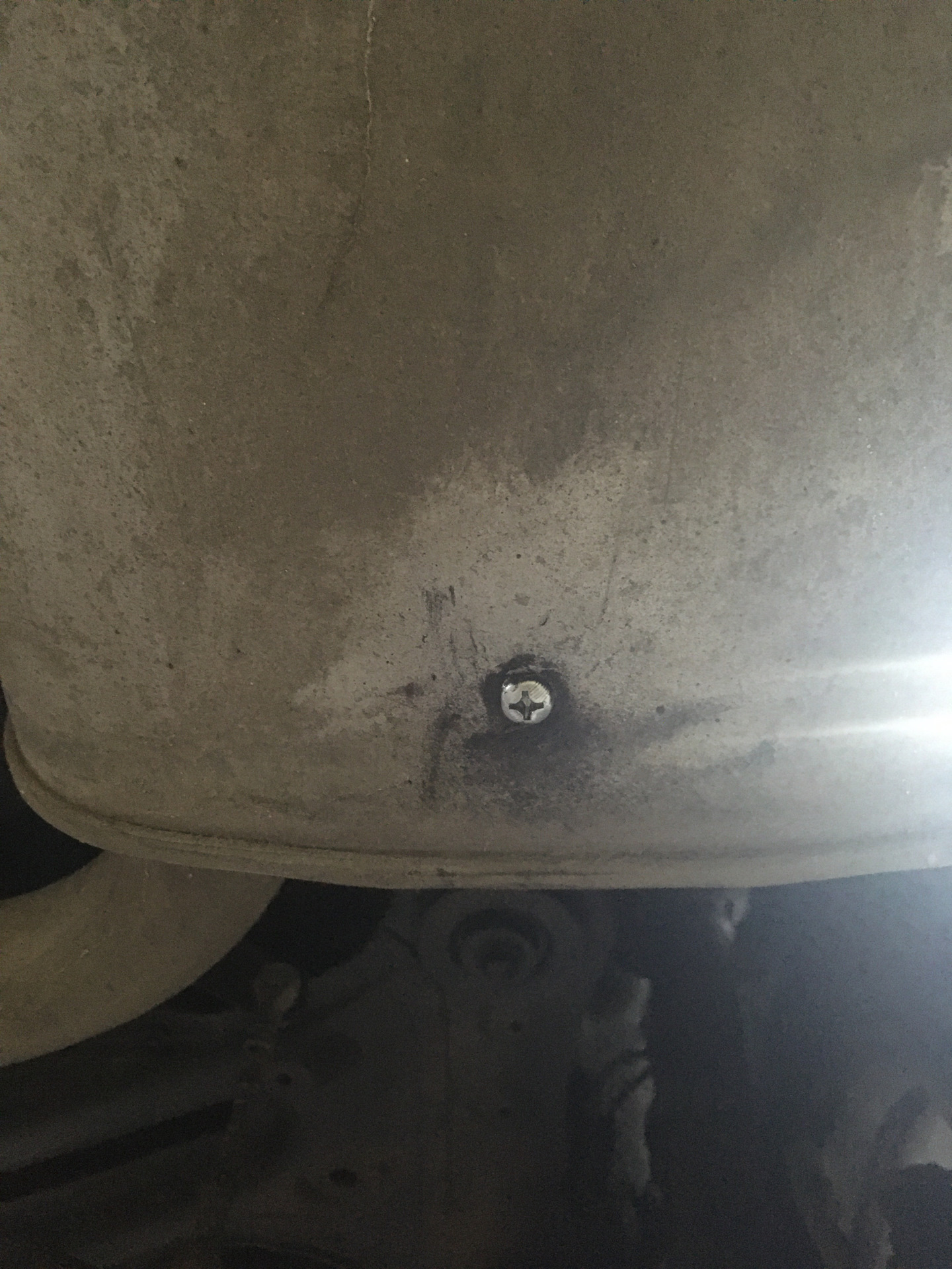

Всем здравствуйте) и так хотел написать про чудесный лайфхак про слив воды с задней банки, как то на просторах драйва был пост о дырочке в самой нижней части и слива от туда литра воды. Так вот нет там и капли 💧 зато пердеж получился знатный на выхлопе, было решено вкрутить саморез с герметиком пока держится!

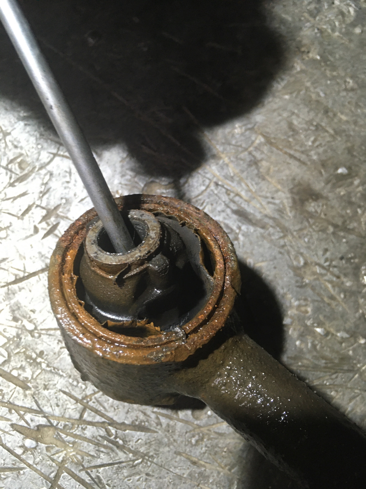

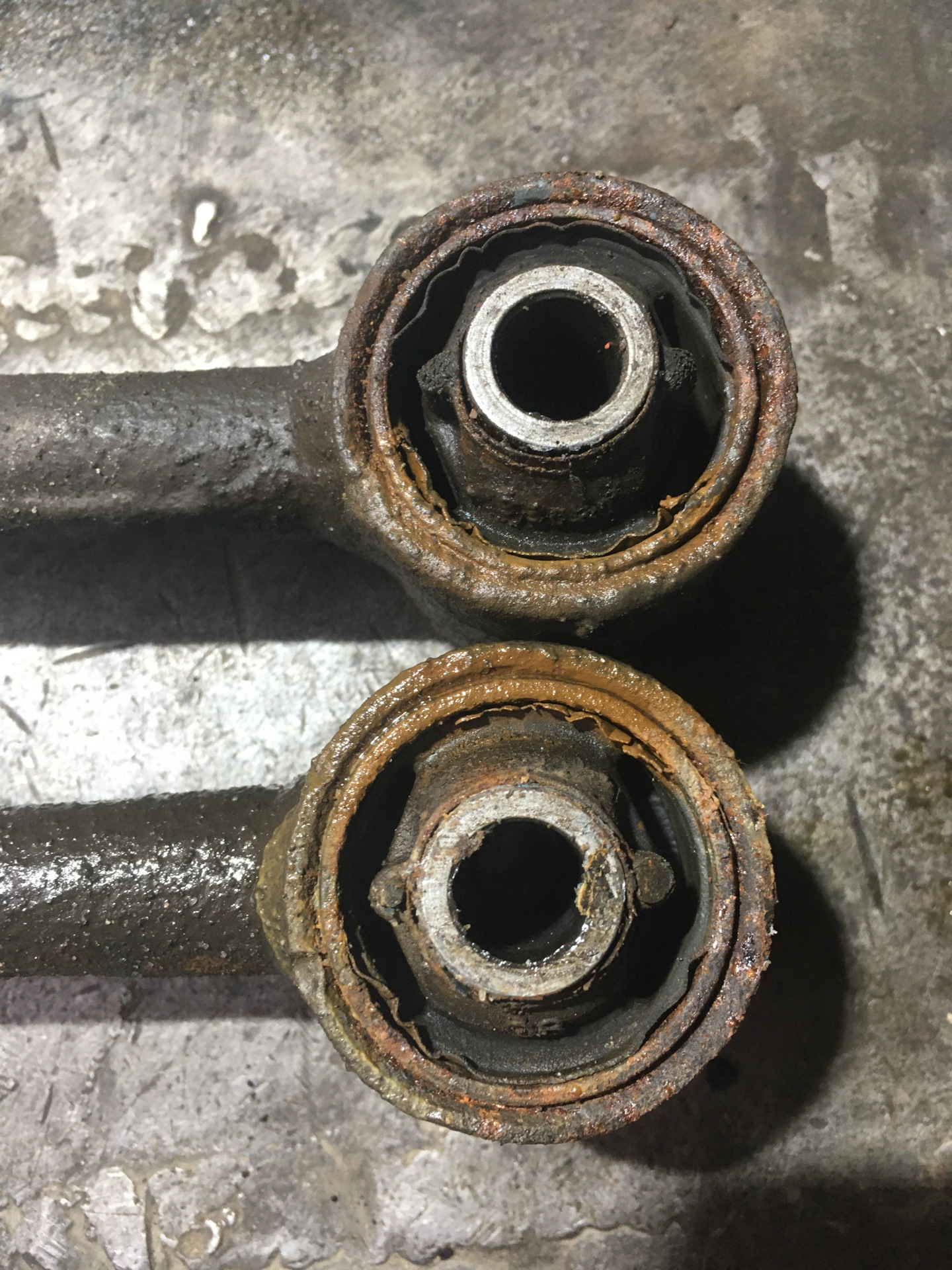

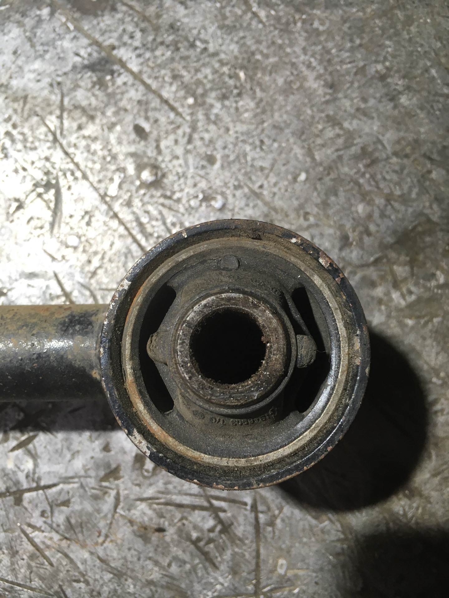

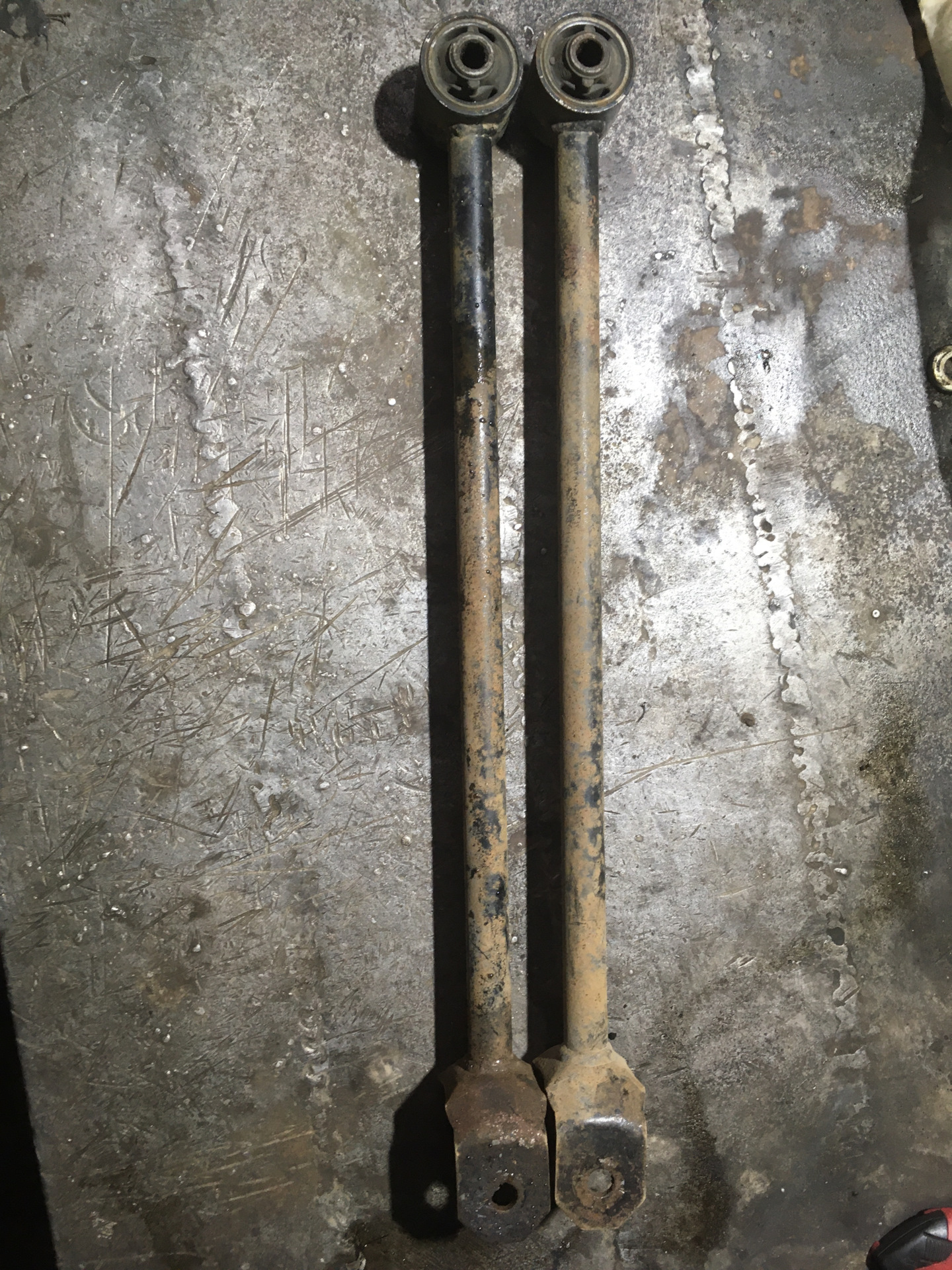

Так же при прошлой замене масла было выявлено отслоение задних салентблоков от обоймы в продольных тягах, а менялось все менее 30000 км назад ставил фирмы SAT st4878048030B, благо лежали в запасе тяги к стати непонятно что там за саленты воткнуты но надеемся что походит подольше, благо меняются за 10 минут и развал делать не надо

У меня очень много слилось. Тоже вкрутил саморез. Буду сливать после зимы .
Такая же хрень, зря только послушался и сделал. Бесит пирдеж от этой дырочки. Холодной сваркой хочу заделать
Я сначала набил цемента для глушителя, дал высохнуть, домой приехал выдуло его, второй раз саморез пошел в ход
Во, во😁 Я даже спорил по этому поводу, что нахрен не надо дырявить. Лично я против дырки этой и удаления катов.
Видимо основные поездки по трассе… Ну или наваливаеш частенько. Климат тоже влияет конечно плюс долгие прогревы, тошнота в пробках. Делал в своих глушителях отверстия не только в Камри, кондесат был в каждом авто. В Камри с двух глушителей слил около 8 литров…

Может быть не спорю) но звук сильно шел из отверстия, пальцем закроешь тишина
Там конденсата нет только после динамической езды, а когда прогрел, проехал в пенсионном режиме два километра и на стоянку, и так каждый день, то дружище поверь там не только литр накапливается, у меня на стрекозе растянуло резиновый крепеж банки а при снятии меня придавило в яме этой банкой, после проделывания саморезов отверстия от туда слилось почти ведро конденсата. Итог получается она почти полная была.
Да вроде режим пенса постоянно, может от климата зависит?! Но факт ни капли
Может и климат, но я сразу как купил сороку сделал это отверстие, ну никакого дискомфорта нет абсолютно
При -40 при частом автопрогреве 1 банка замёрзла в прошлом году, часа полтора потратил чтоб выгнать и прогреть выхлопную без сверлежки и снятии, в этом же пока пронесло) дыр в банках не делал)
Жесть саленты.
