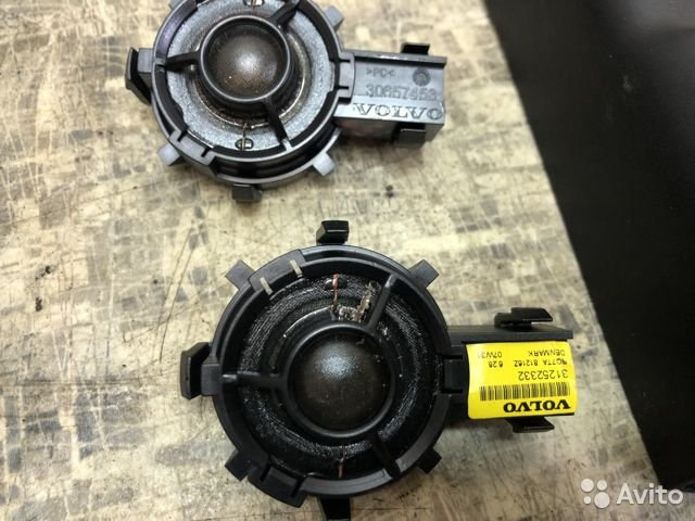

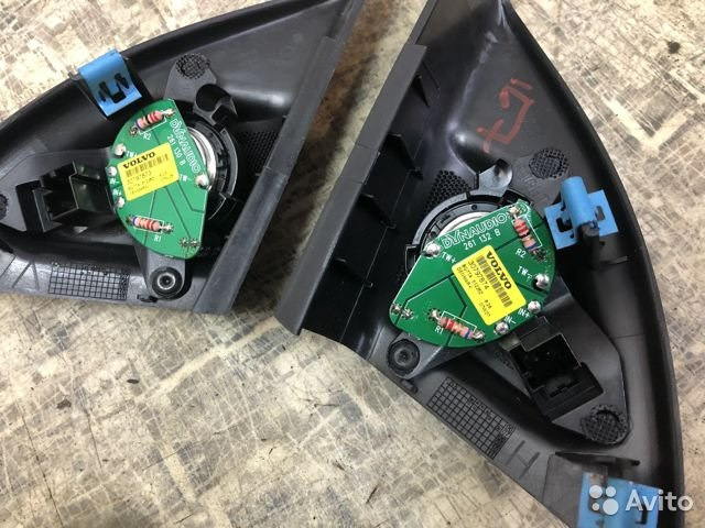

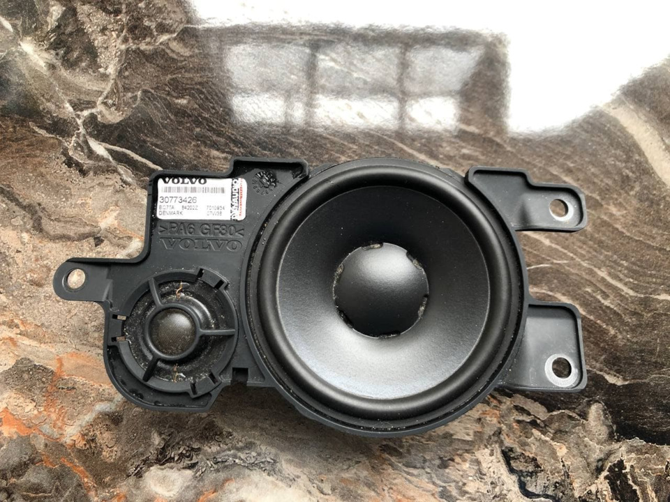

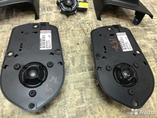

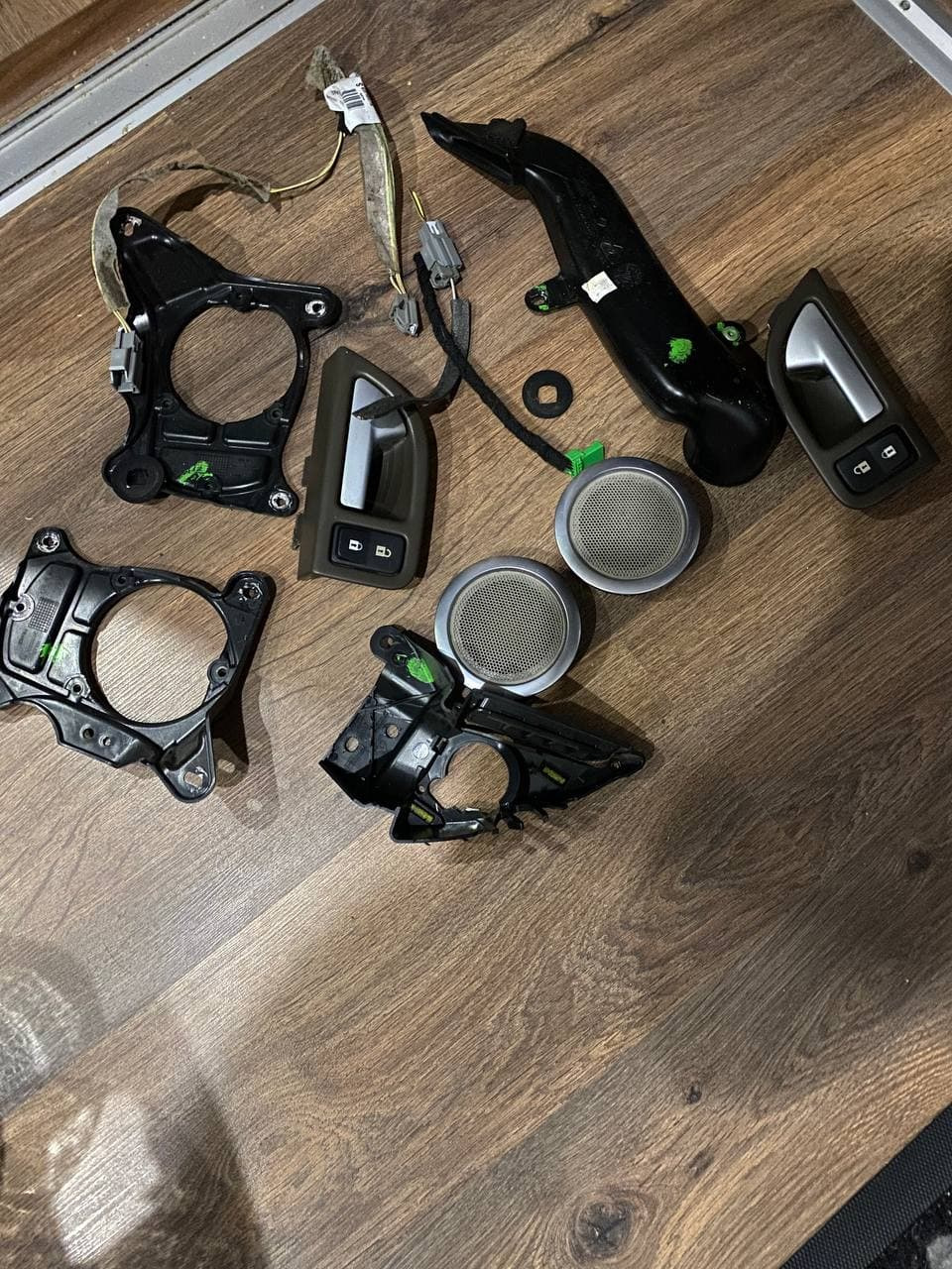

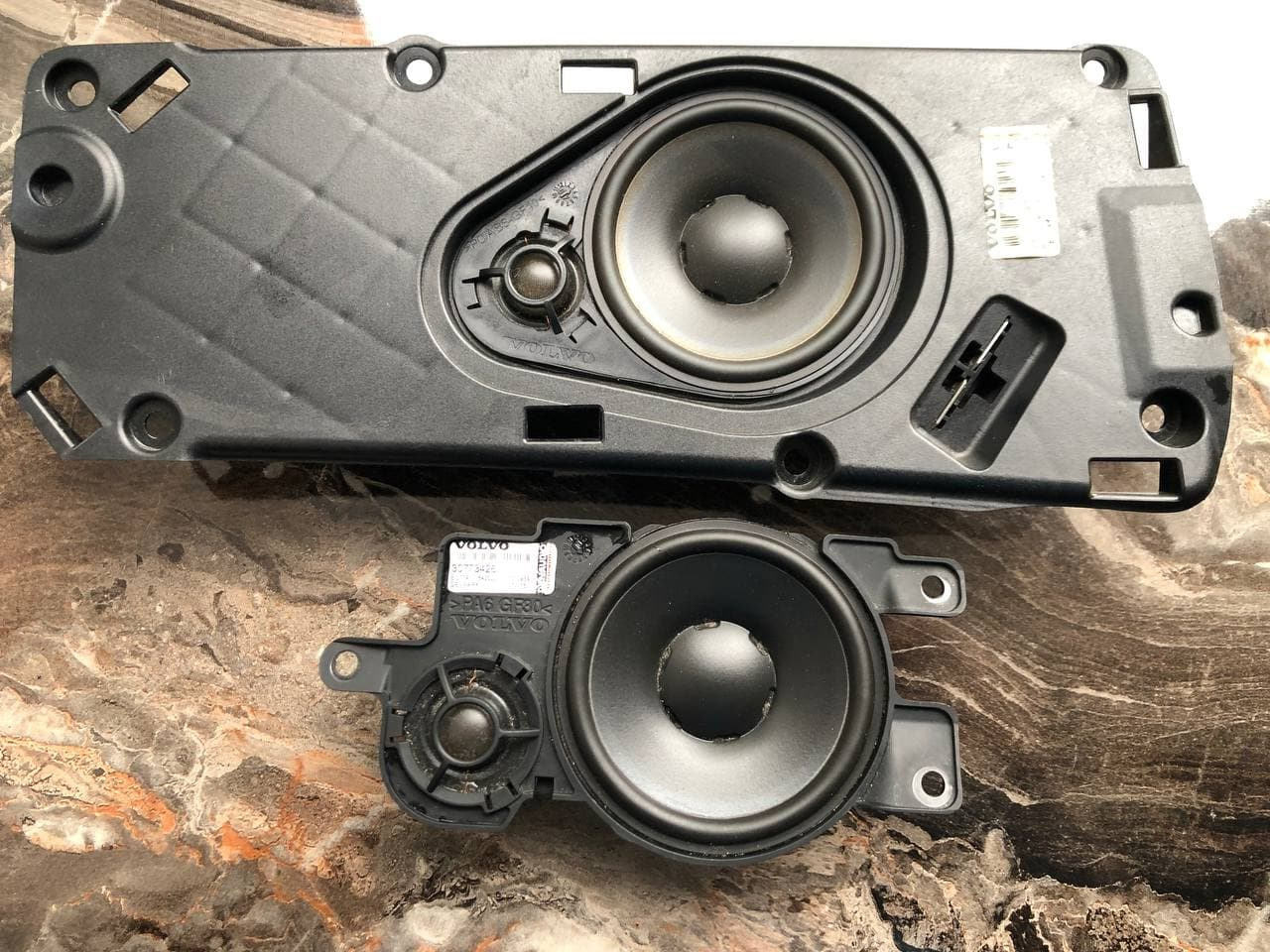

Итак, имеем сорокет с HP с CD чейнджером на 6 дисокв и RTI. В целом, сравнивая с предыдущим своим сорокетом с базовой музыкой (перформанс) могу с уверенностью заявить, что хп это абсолютно другой уровень, и по звучанию меня устраивает ВСЁ. Но как мы знаем: "Лучшее — враг хорошего". Имея заводское место под центральный динамик и "чешущиеся руки", желание заиметь dynaudio было лишь вопросом времени) Хотелось изначально собирать все по частям, но полазив по площадкам, типа дрома и авито пришел к выводу, что гораздо выгоднее покупать всё комплектом. К сожалению, готовых комплектов на нашу платформу нет от слова совсем, но зато преобладают в огромном количестве комплекты от: s80/xc60/xc70. Миды, сч и задние вч встают "болт он". С передними ВЧ придется поебстись, т.к у s40 вч вообще другие по креплениям. Но кто искал PS Dynaudio вч (30752882) знает — их в продаже нет) Будем вкорячивать то, что имеем. С центральным динамиком пока тоже испытываю проблемы. Они вроде как и есть, но где-то на дроме, и в Сибири. Продавался на смс-авто с поврежденным диффузором, не стал брать) (30773426)
На данный момент купил следующее:
1. Комплект PS от XC70III/S80II — 25000 руб.
2. Проводка на передние двери от XC70III/S80II — 1600 руб.
3. Усилитель дорест PS (30732825) — 1500 руб.
4. Кольца + крепления в двери для СЧ — 5000 руб с доставкой.

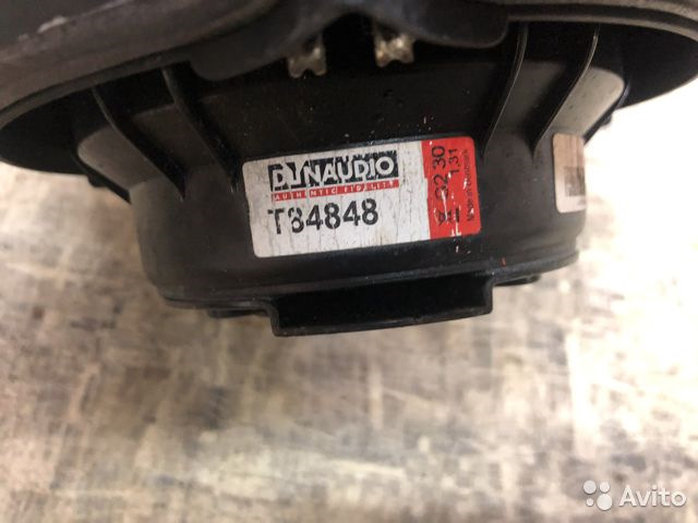

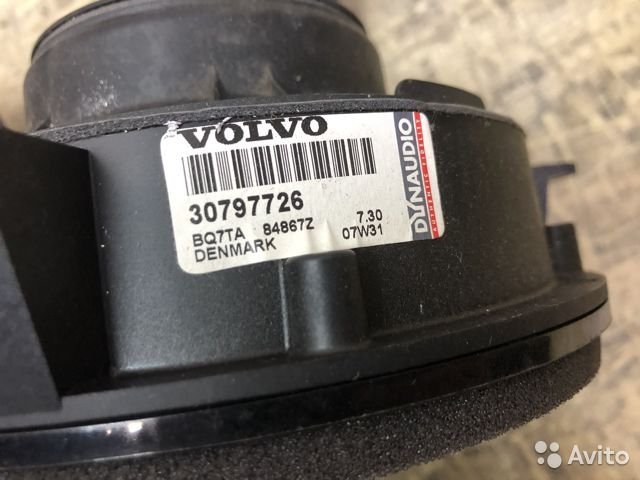

Как уже и писал ранее — комплектом выгоднее. Центральный динамик с сеткой буду продавать, хотя в теории приколхозить его можно.
30797726
30797873
30797874
30797393
30797394
30679748

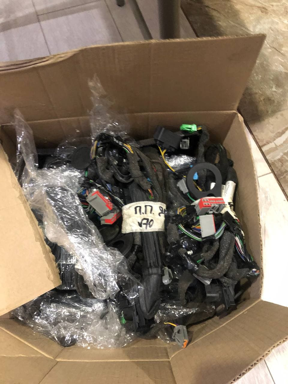

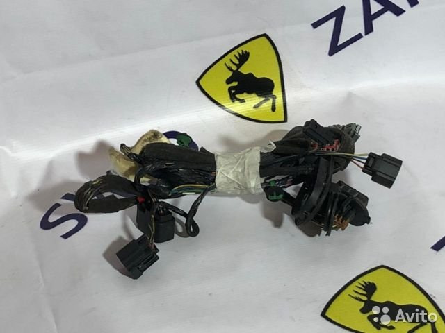

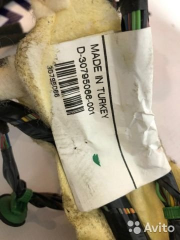

Проводку купил специально для того, чтобы имелись штекеры для подключения СЧ (возможно и ВЧ).

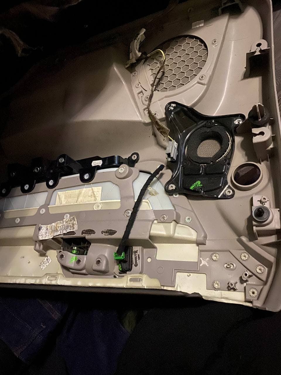

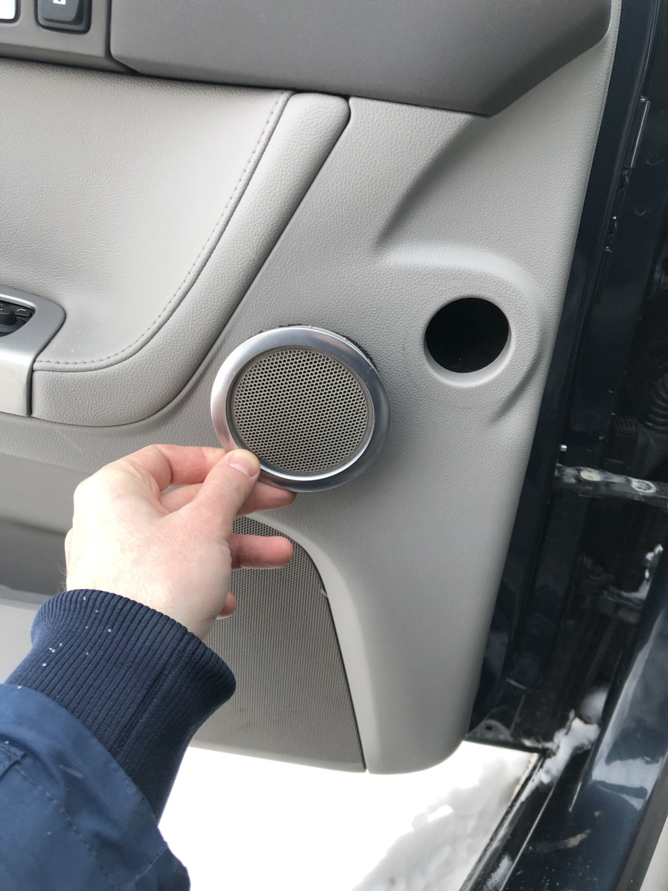

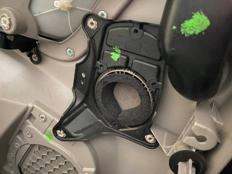

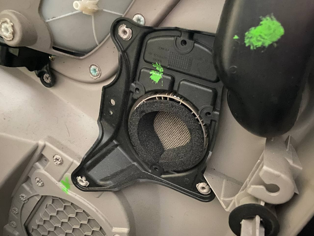

Приобрел у igor146422 2 карты в цвет в сборе, но т.к сдэк залупили уж очень большую стоимость за доставку, предложил Игорю "выпилить" крепление сч и гриль, а я их себе потом врежу, т.к метки для всего этого на карте двери имеются.

UPD: Центральный динамик найден!
