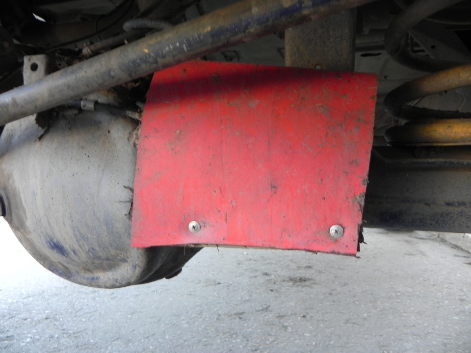

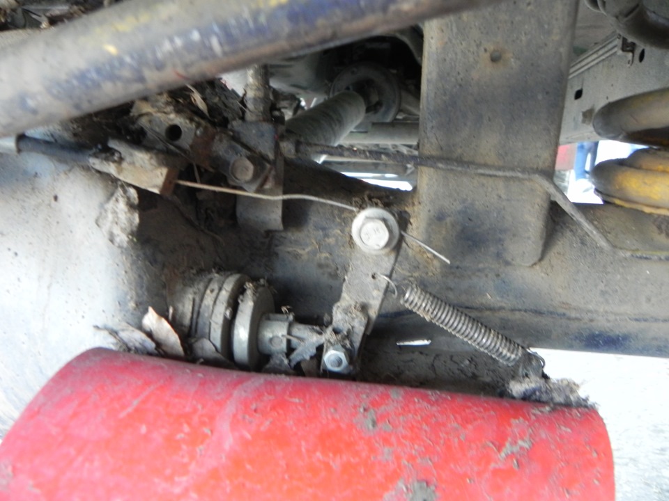

трос, точнее тяга от маза, привод воздушной заслонки или как то так.
не помню уже чего там сзади наворочено, болтался камазовский пневмопривод который я так и не подключил. разрезал его, достал шток, дальше чисто дрель, болгарка. сварка.
как защита кусок 4мм ПНД

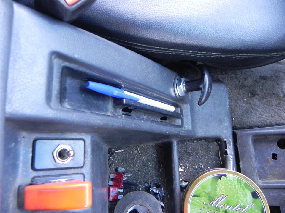

+включение и выключение четкое, прекрасно ощущается на рычаге.
+не задействовано ни одного провода, реле, воздуха и т п
-ооочень большое усилие при включении.
надо укоротить трос и прокинуть по другому, это точно решит проблему ибо идет петлями и в кузов заходит перпендикулярно ковру. ход на столько тугой, что в приципи можно выкинуть выключающую пружину и систему фиксации при включении.
-систему фиксации над ченьт придумать, пока в бардачке валяется просто втулка нужной длины с продольным разрезом.
