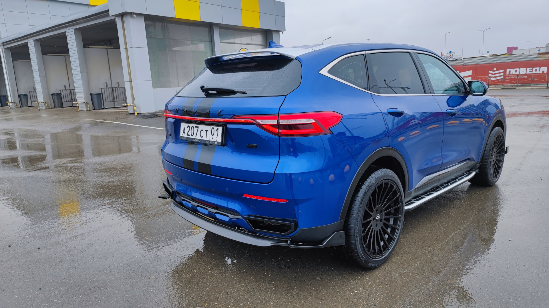

Доброго времени суток.

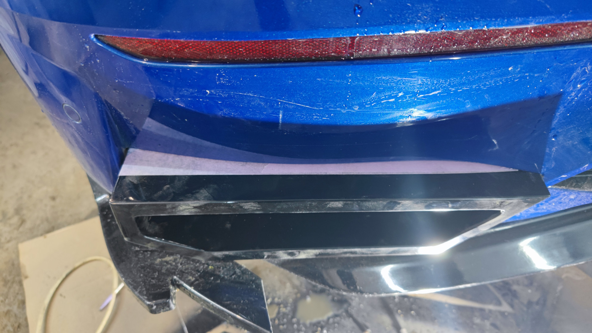

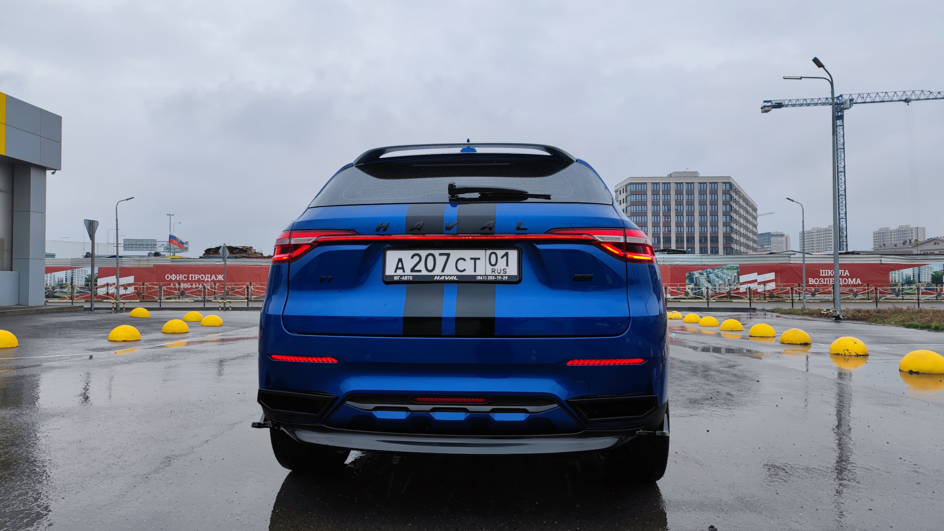

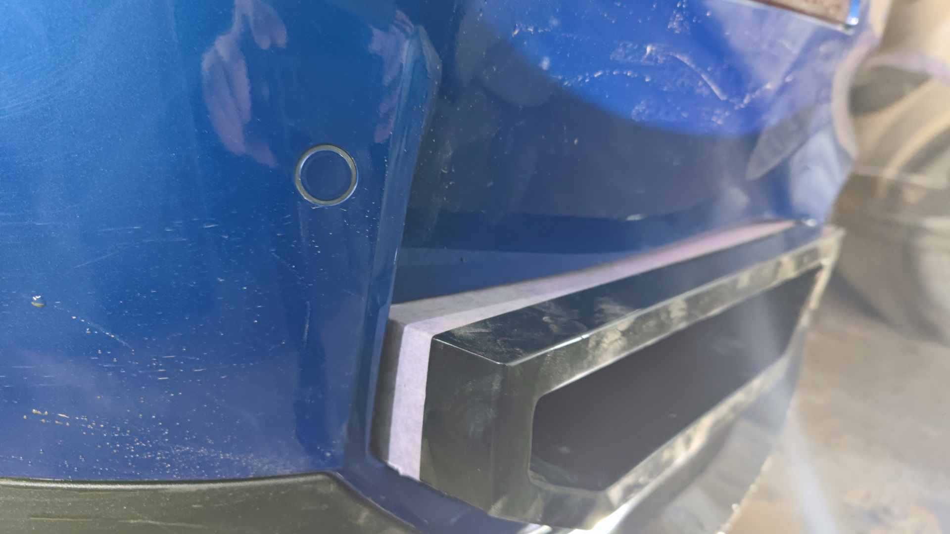

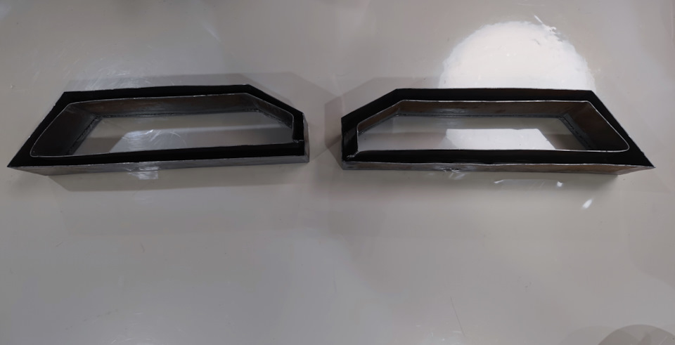

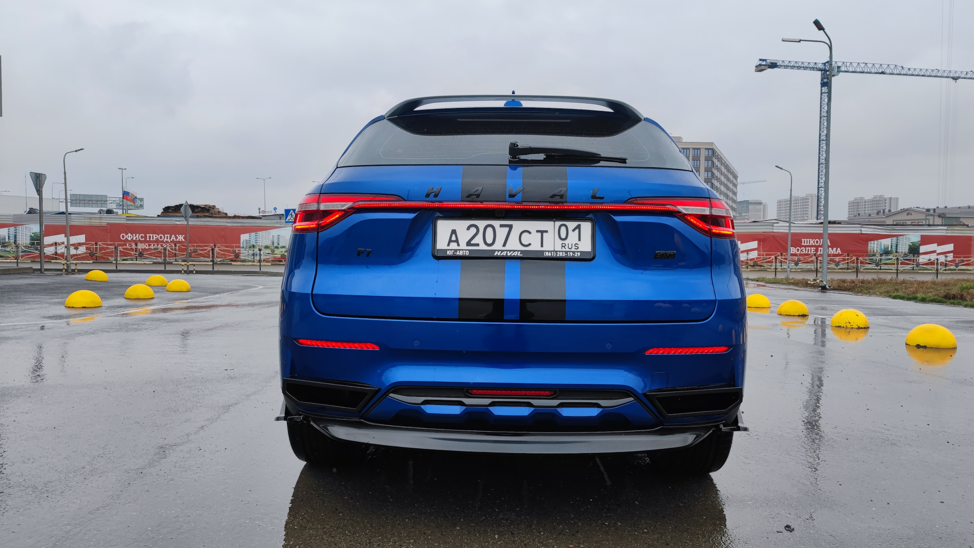

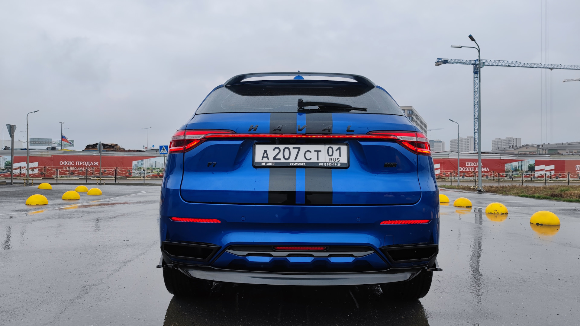

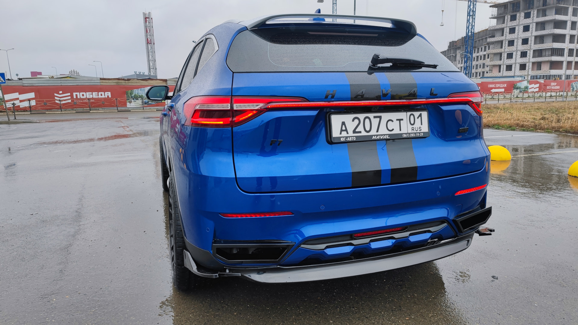

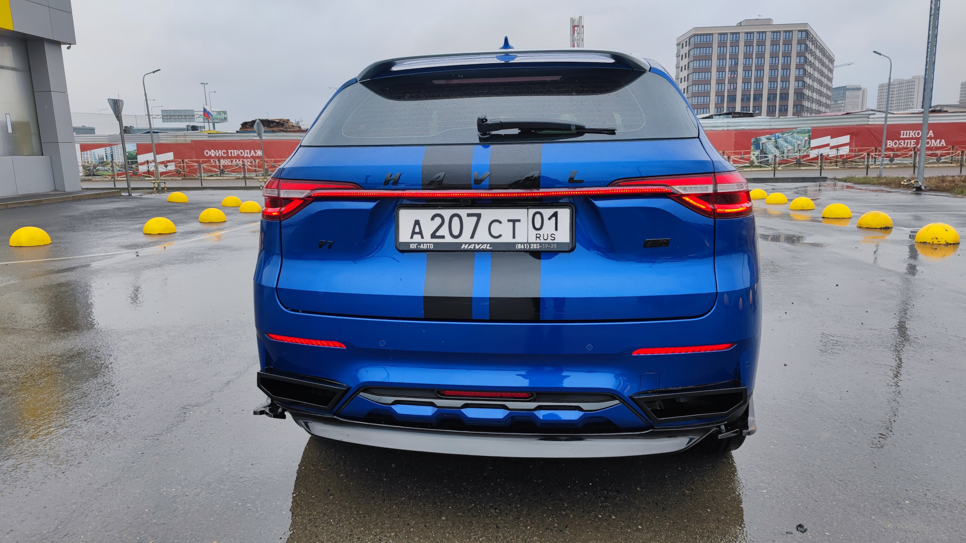

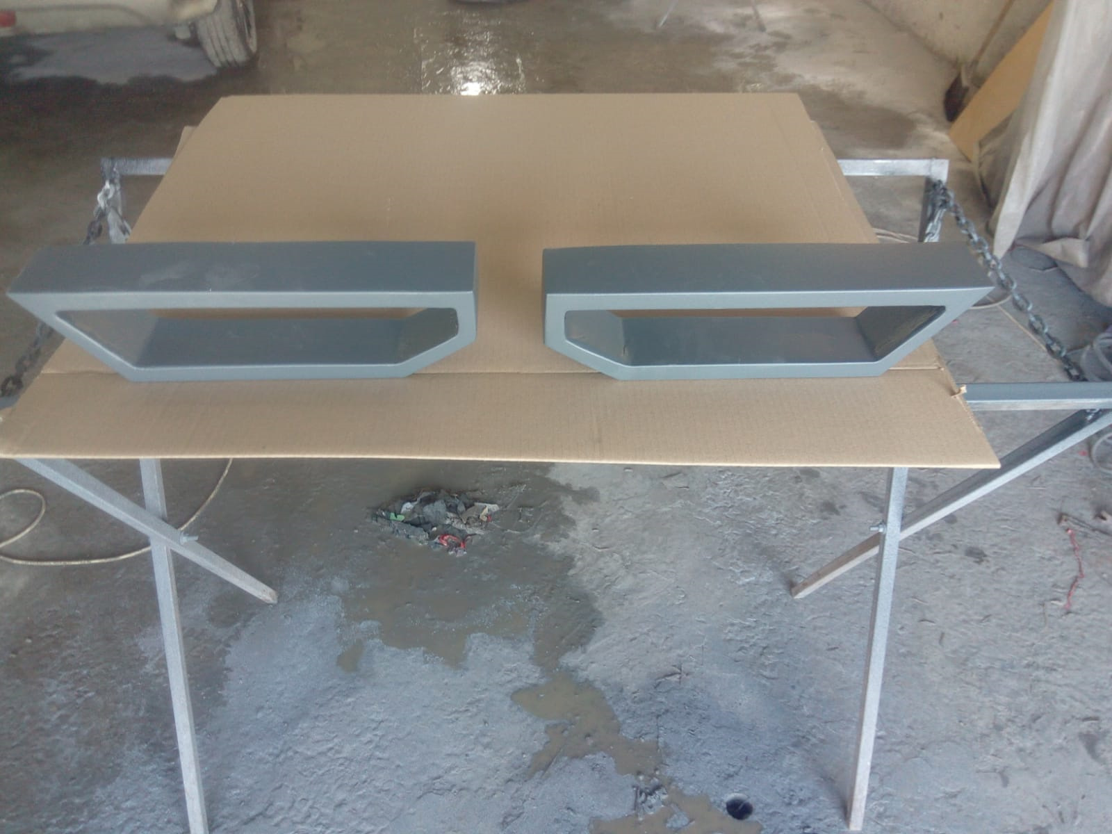

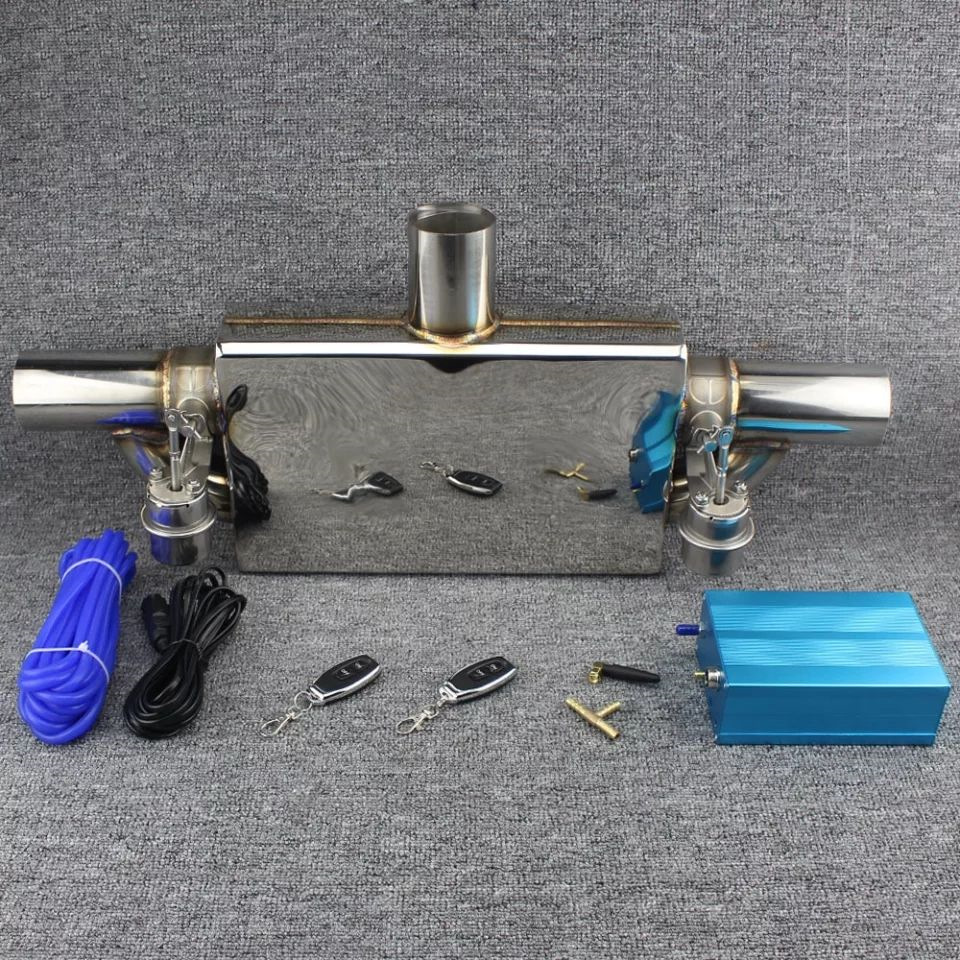

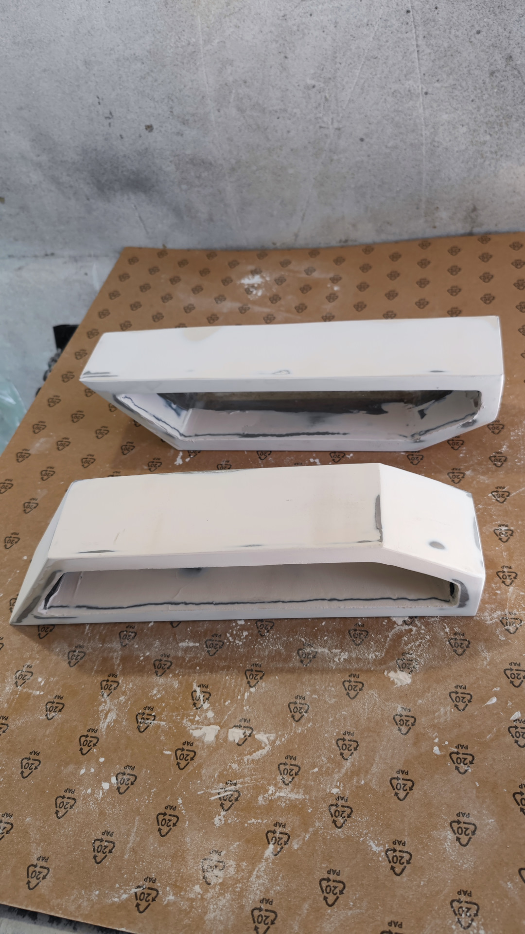

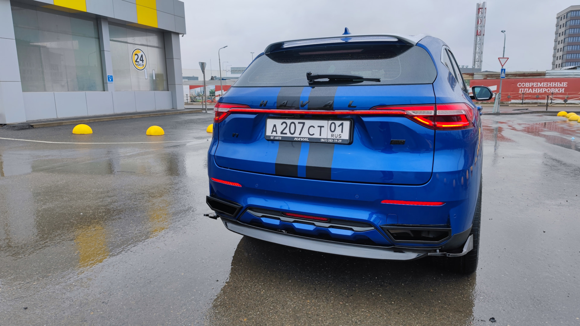

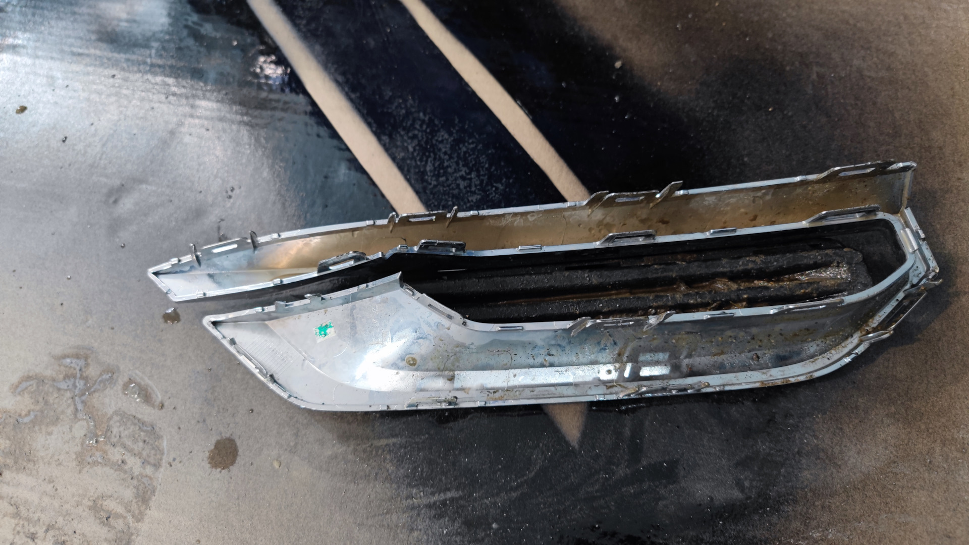

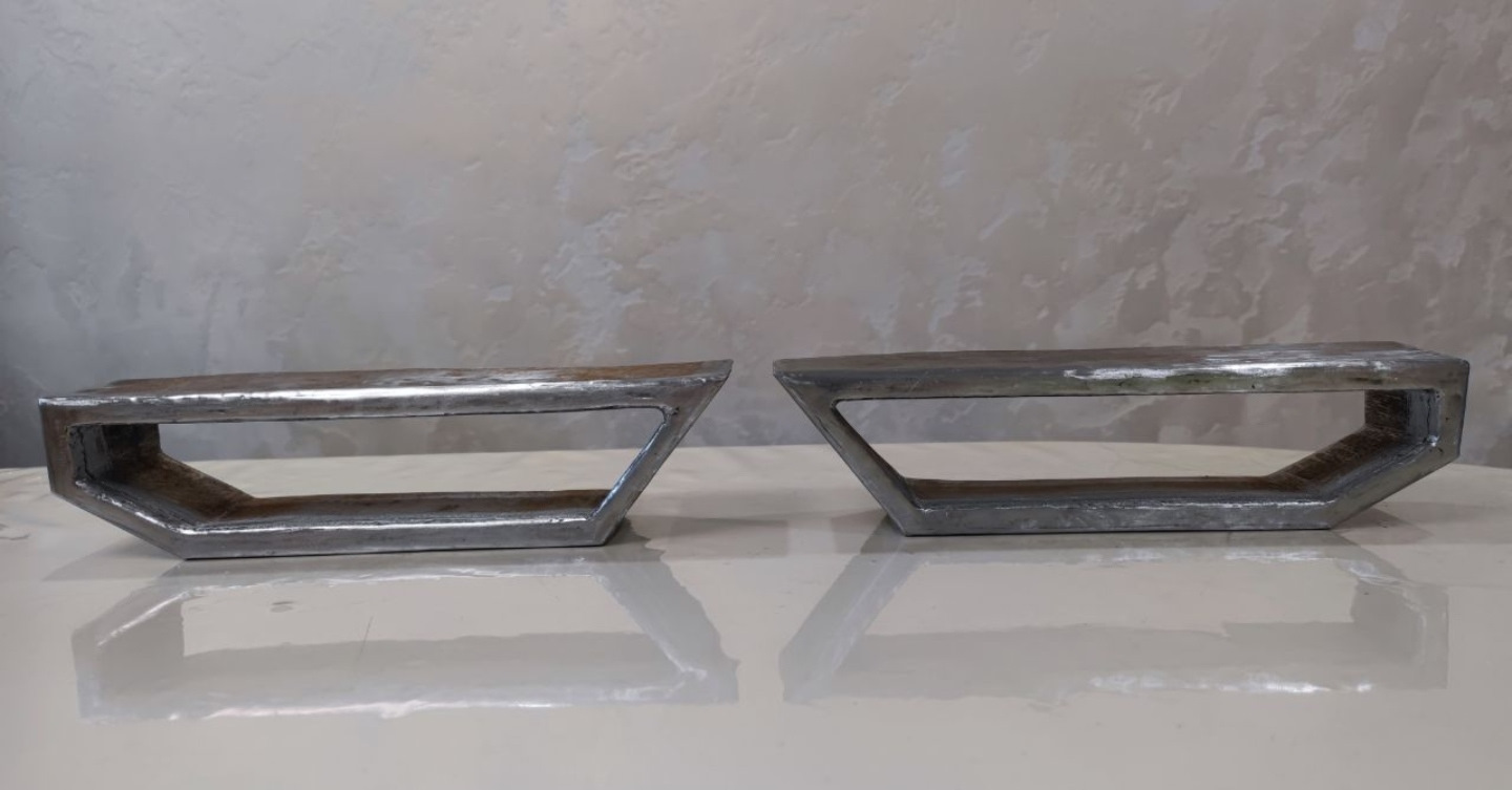

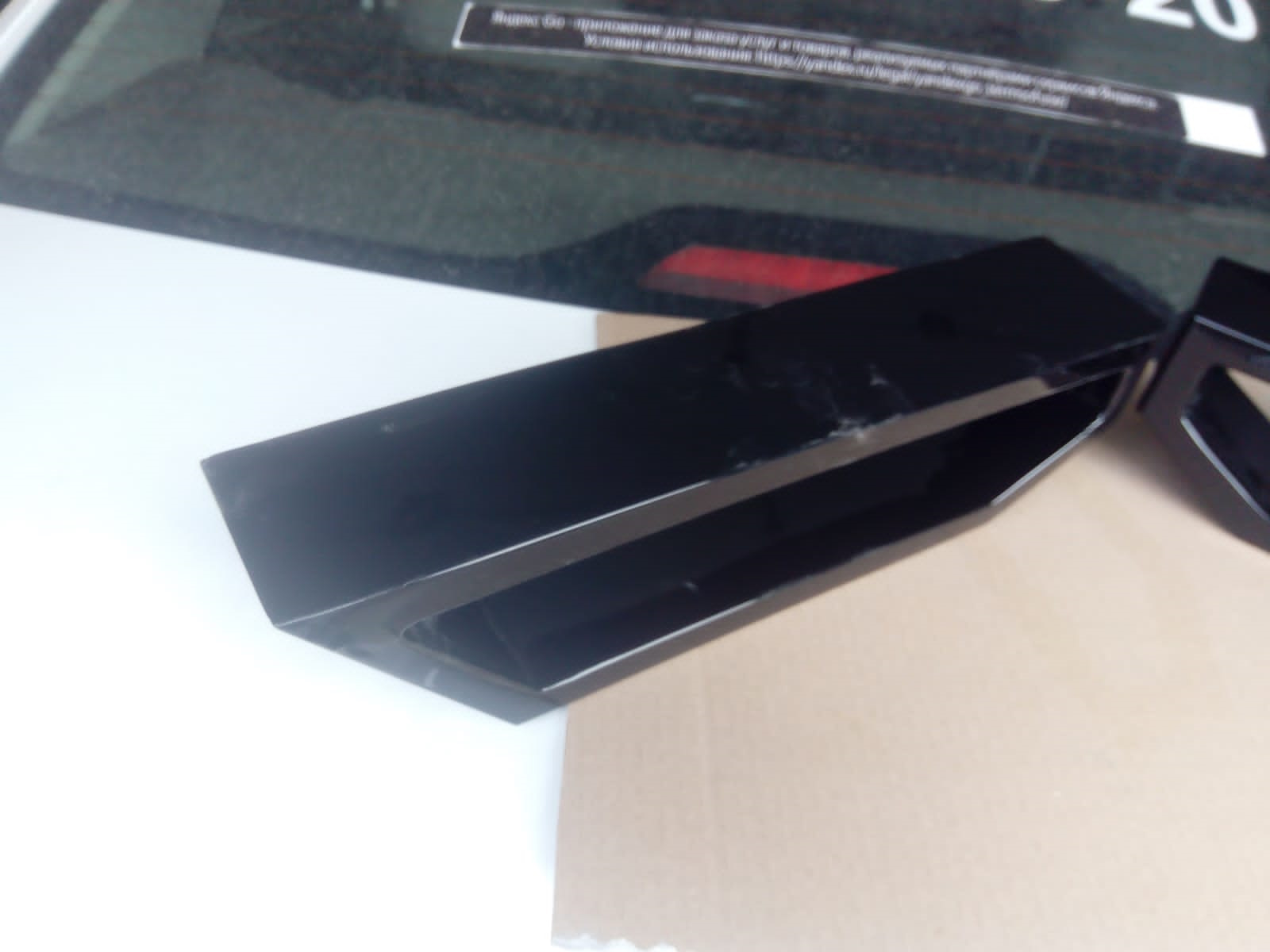

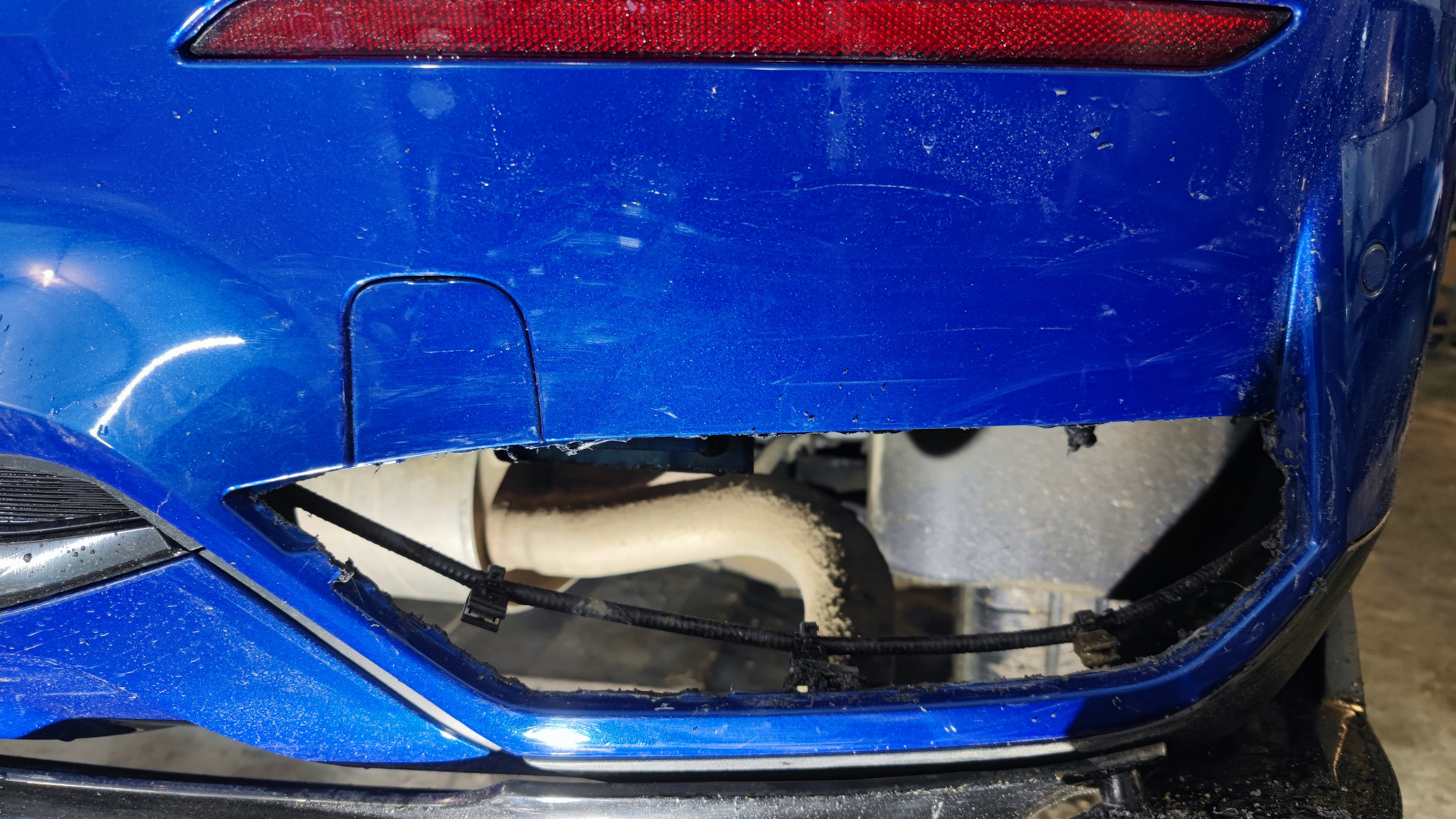

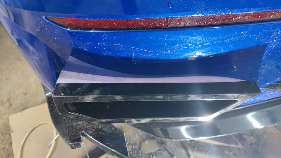

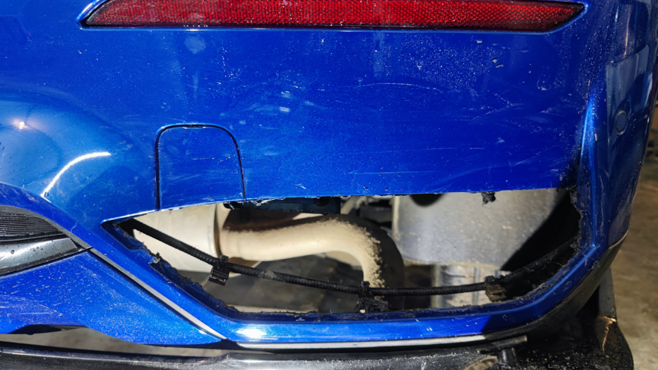

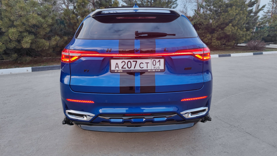

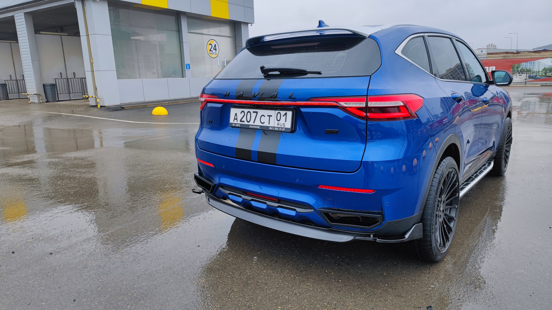

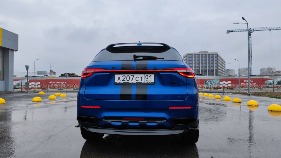

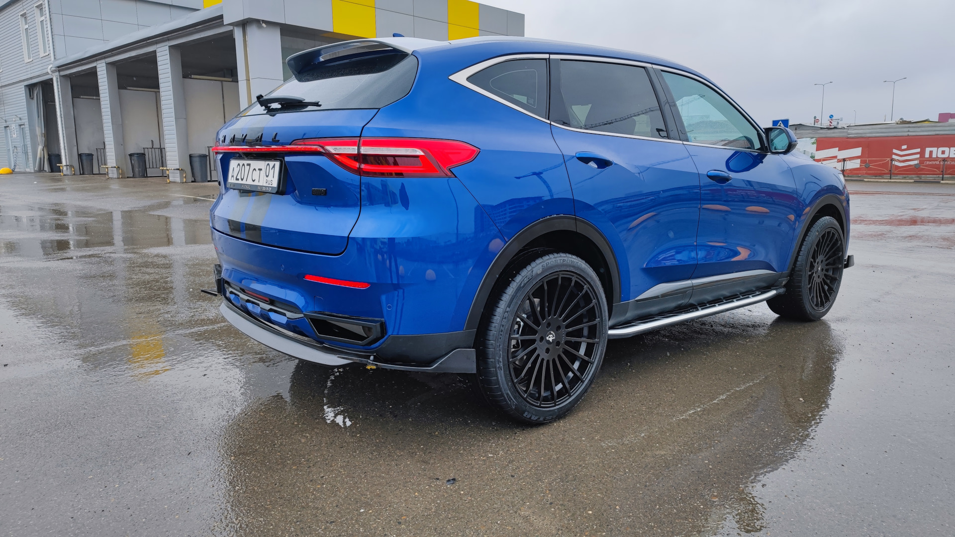

Сегодня поставили насадки выхлопа сквозь задний бампер. Насадки были изготовлены из металла, я обратился к жестянщику. И по форме жестянщик сделал мой заказ. Потом я отдал эти насадки автомаляру, он отшпатлевал и нанес грунт на эти насадки. Далее покрасил черной глянцевой краской и лаком. Также эти насадки закреплены на клей для автостекл по периметру этих насадок. Применены болгарка и бурмашинка, полотно от пилы по пластику. Всё ставиться без снятия бампера. Потом с каждой стороны поставлю по две круглых насадки в эти насадки выходы. И будет управляемый вакуумный спортивный выхлоп. Купил на Али экспресс, едет по России уже. Так что скоро окончание с системой выхлопа. Нажал на пульте, получил прямоток рычит и стреляет выхлоп при переключении передач РКПП. Нажал кнопку на пульте поручил сток звук, тихо.
Стоимость изготовления из металла выходы, насадки жестянщиком = 6000 рублей.
Услуги по покраске и установке этих насадок в задний бампер автомаляром = 6500 рублей.
Так что вполне рыночно. Всем рекомендую избавиться от фальш панелей и сделать реальный выхлоп сквозь задний бампер.
