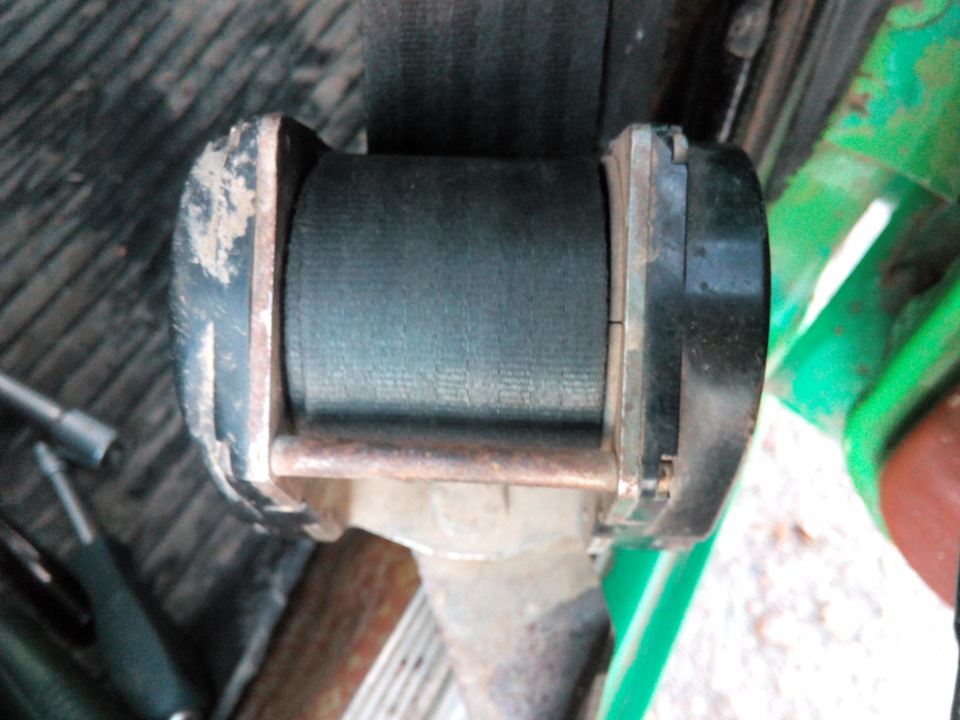

Открутил катушку от кузова
глазомером вычислил толстую крышку

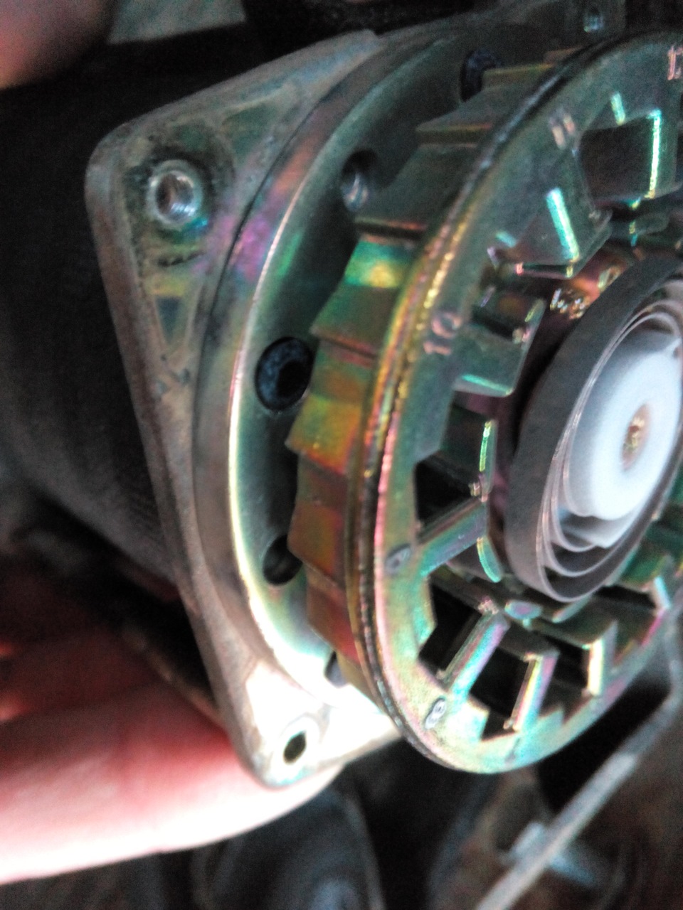

раскрутил крышку

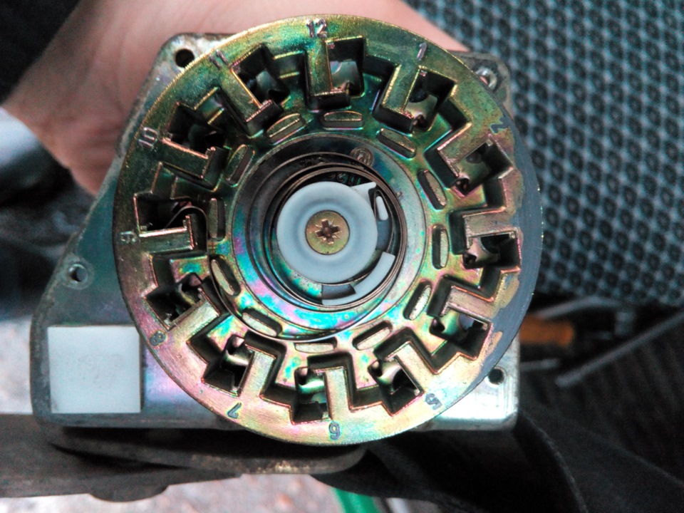

а внутри вот такой барабанчик с ленточной пружинкой, никакого шарика нет, как я понял, что на совсем древних ремнях шарика нет, хм…к такому меня жизнь не готовила)

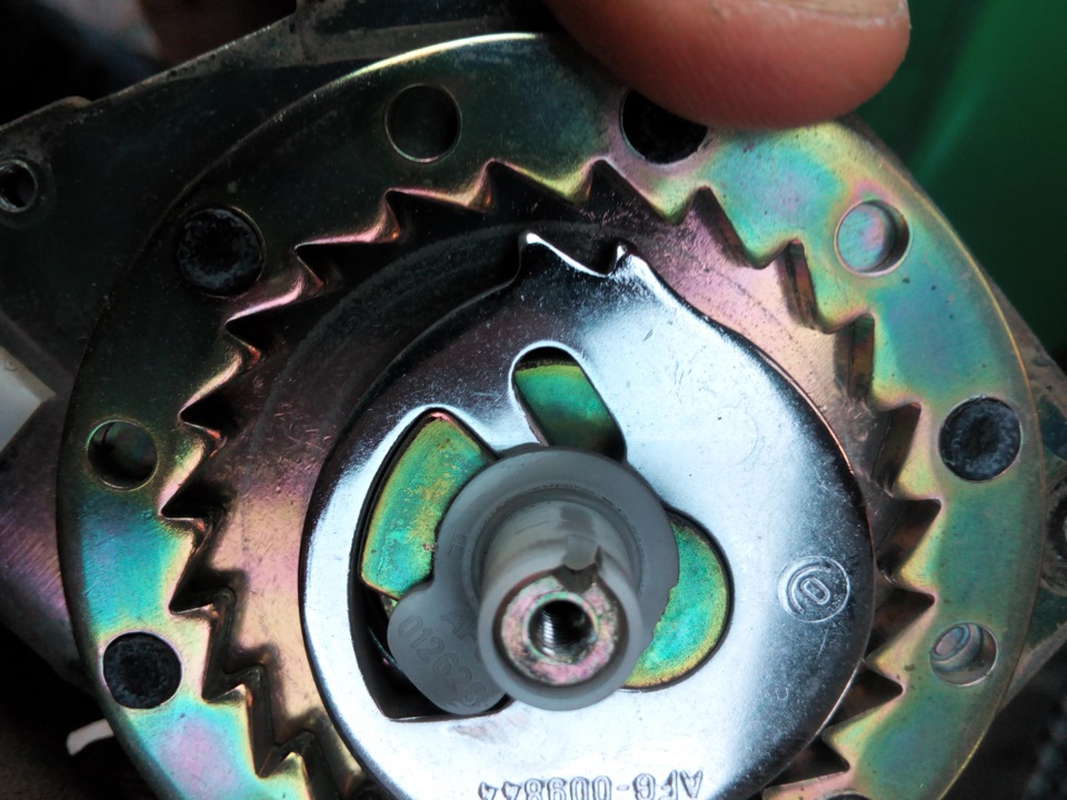

снял барабан с пружинкой, а под ним такая картина
снова одел барабан, покрутил, повертел и понял, что тот "сектор" блестящий под барабаном как-бы центробежный, как объяснить по-русски не знаю, в общем одна его сторона является противовесом и при резком дергании барабана (ремня) тот сектор зубцами стопорит ось, на которую накручен ремень в катушке
потом до меня дошло, что сектор придерживает как раз та ленточная пружинка! получается, что она "растянулась" и ее нужно всего лишь подтянуть! все гениально просто;) подтянул я ее где-то на 180 градусов, проверил ремень и ремень стал выходить как на новой тойоте (не преувеличиваю, скорее преуменьшаю)))

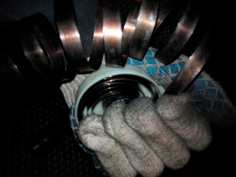

ремень сам в катушку возвращался не полностью, ну, думаю, коли разобрал, грех не отремонтировать и это! раскрутил вторую крышку, ту, что потоньше, которую так убедительно ребята просили не трогать, ну я ее малёху отодвинул, поглядел, там в общем-то тоже ленточная пружинка, думаю, может тоже "растянулась", щас подтянем, ну и давай крутить ее прям в таком вот состоянии

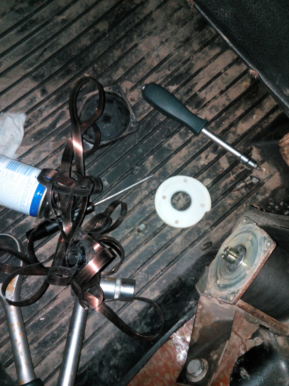

и всё бы ничего, но я внутреннюю белую крышку не придерживал и она выпрыгнула, а вместе с ней, как все уже догадались, и та самая злосчастная пружинка!фааааааааааааааааааааааааааааааааааааааааааааак!
дальше просто хотелось пойти выкинуть всё это дело, уже в голове подсчитывал примерно сколько будут стоить новые ремни с катушками…
но все-таки попробовал собрать ее, в общем, порезаться ею легко, лучше одеть перчатки) в паз воткнуть один конец внутренний одной рукой и придерживать пружину, другой по миллиметру наматывать ее внутрь
она постоянно наравит выпрыгнуть, крепко придерживать лучше ее, если не соврать, то она у меня выпрыгивала раз 7, причем, когда почти всю пружину намотал, когда в конце намотал уже, то тонкой отверткой придерживал и крышку насаживал. Можно еще легче сделать: полностью ремень раскрутить, придерживать его ногой (например, коленкой встать), чтобы он обратно не закрутился, вставить внутренний конец в паз на валу катушки и и рукой придерживать, так легче будет. Времени ушло около часа, чтобы намотать и закрыть ее нахрен!

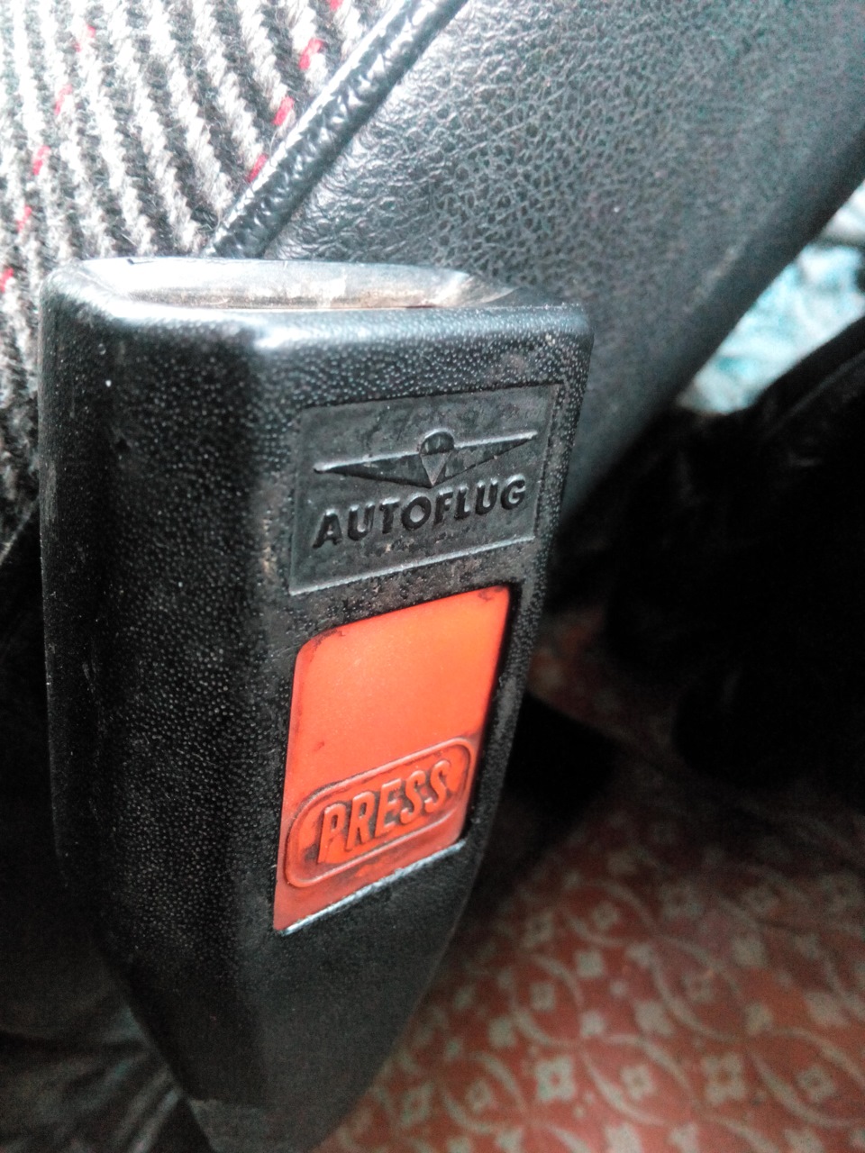

подскажите мне, пожалуйста, кто разбирается, что за ремни у меня такие? фирма Автофлюг, защелки ремней не очень удобные, когда пристегиваешься, нужно на красную кнопку на защелке нажать, засунуть петлю ремня, отпустить кнопку, дилерские какие-то? редкие? хочется поменять, конечно на шестерошные Норма которые…у картэтэя валяются в гараже от его шестерки эти защелки, но мои петли к ним не подходят, а от его ремней петель нет((

3. если ваш ремень не возвращается обратно, то могу посоветовать лишь открутить крышку, что потоньше, НО(!) придерживая надежно внутреннюю белую крышку, чуть чуть оттопыривать и под углом, как у меня на фото, чтобы внутренний конец пружинки не слетел с паза на валу катушки! и можно попытаться покрутить крышку на пару оборотов в строну против строны тяги пружины, то есть покрутите чуток туда-сюда, поймете в какую строну легче крутить, а в какую сложнее, крутить нужно в сторону сложнее) но учтите, что ремень будет вытягивать меньше, потому что пружина сильнее натянута и ход у нее сокращается, и соответственно ремню она полностью вытянуться не даст! то есть очень-очень "жилистый" человек не сможет пристегнуться
4. если у вас нет шарика, то просто натяните ту ленточную пружинку на барабане
