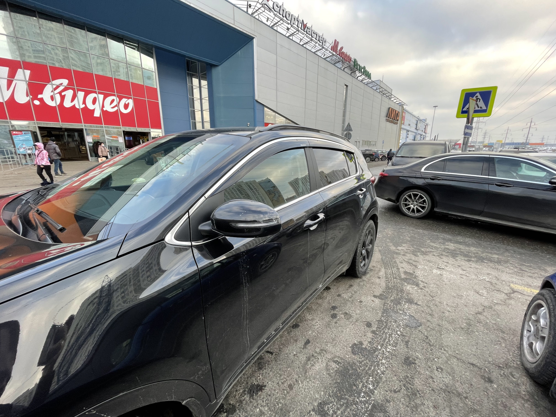

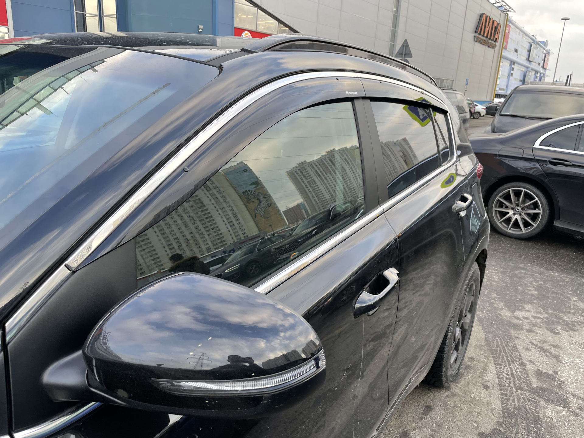

5. Установлены ветровики на двери
Последовал опыту UgenT (спасибо!👍) и приобрел ветровики ALVI для Sportage. В комплекте есть все необходимые аксессуары, однако металлические страховочные скобы ставить не стал, достаточно было приклеить на 3M-ленту. Стоимость: 3150 р.
Результат:

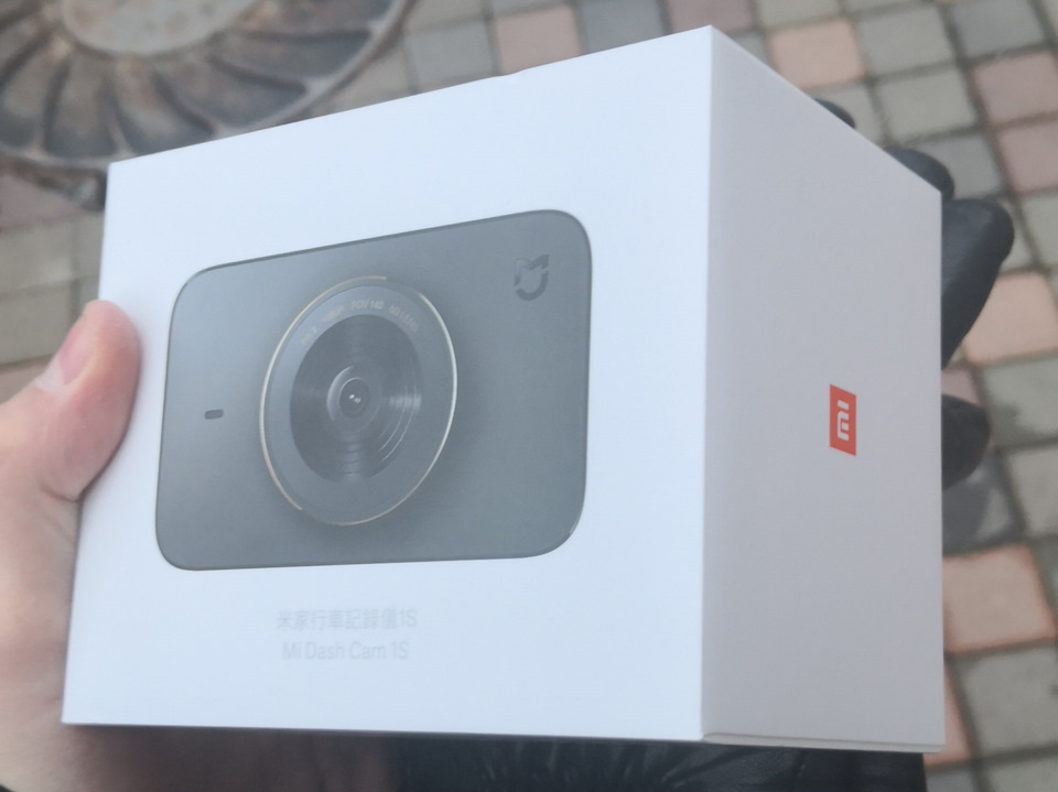

6. Установлен видеорегистратор
Установил уже по очереди в третий автомобиль приобретенный мной полтора года назад видеорегистратор Xiaomi MiDash Cam 1S.

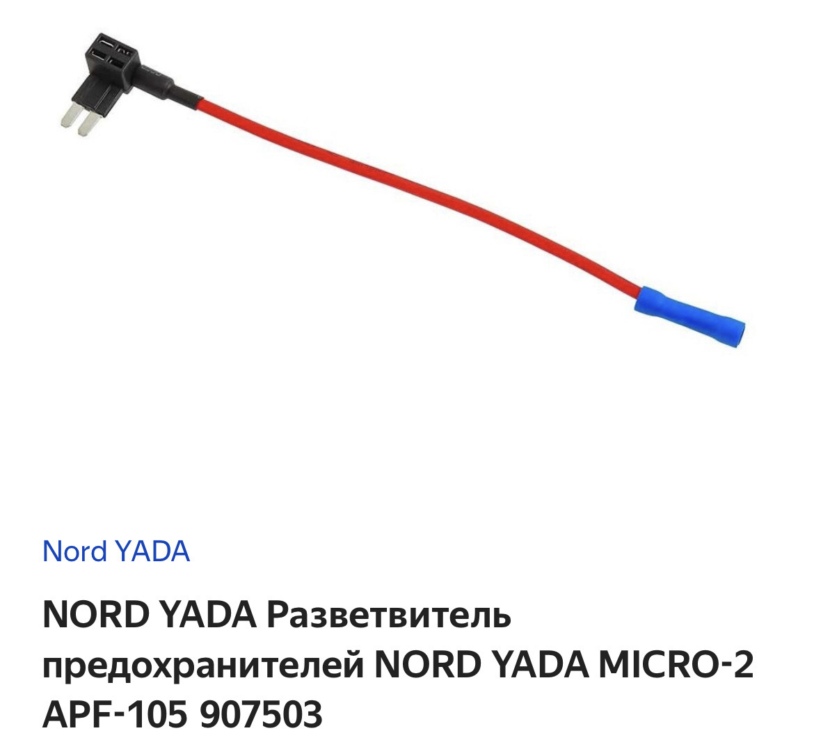

Провод на регистратор протянул от салонного блока предохранителей через левую стойку, потолок, а затем через датчик дождя за зеркало заднего вида уже непосредственно к самому устройству. В блок предохранителей по опыту ACE42 (спасибо!👍) вставил разветвитель и в него два предохранителя по 10А. Разветвитель приобрел на Я.Маркете (285 р.):
Регистратор работает отлично как всегда, качество записи на высоте!
