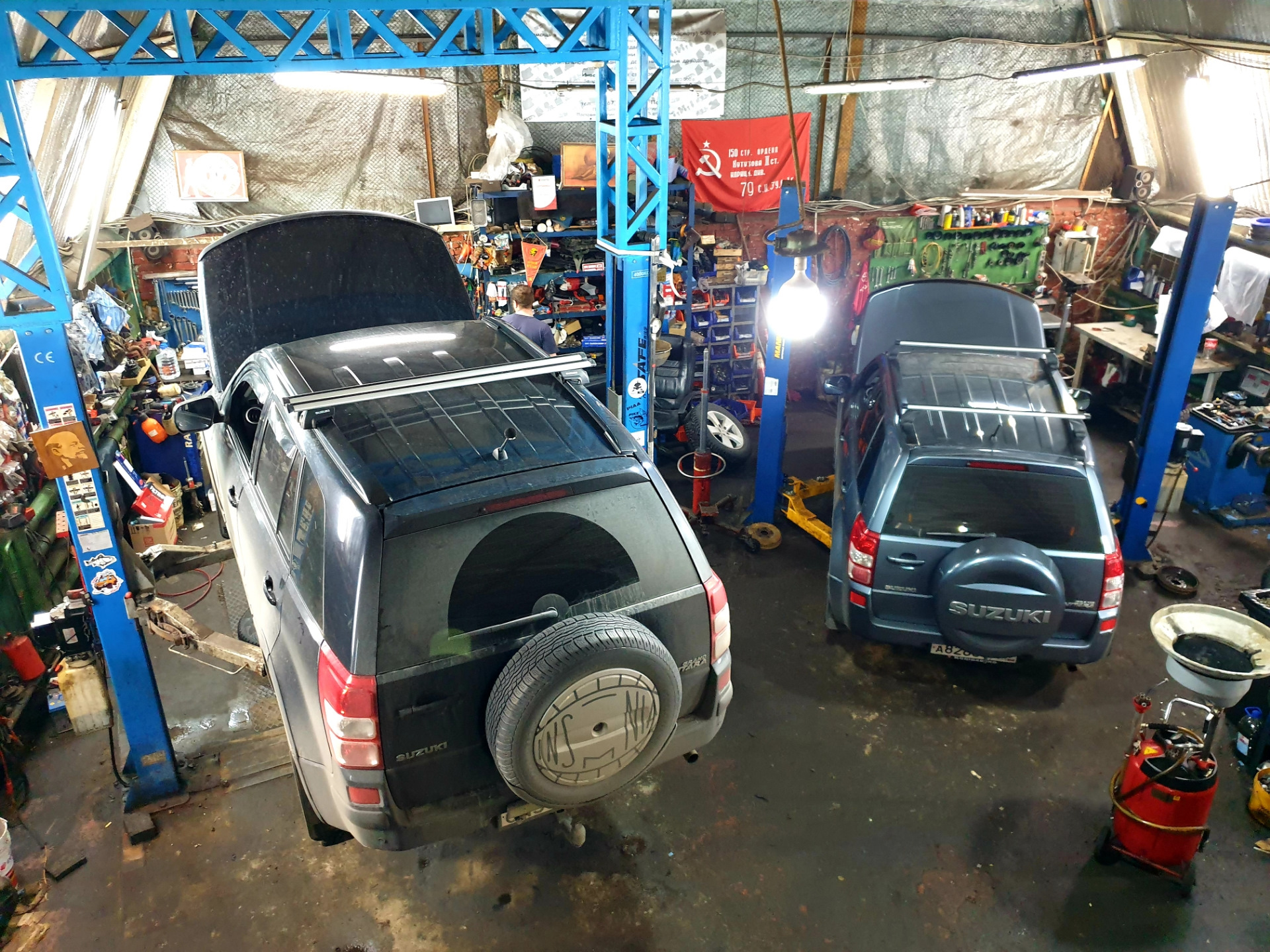

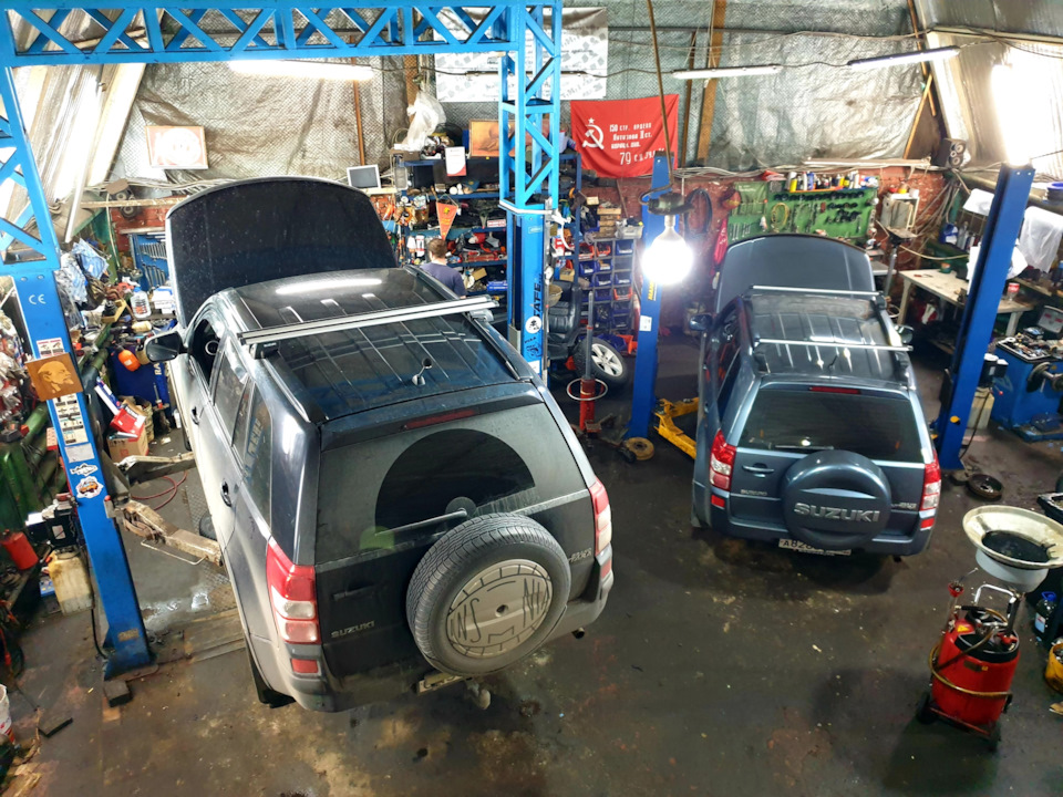

Около месяца ездил с глухими, мелкими звуками, похожими на износ (пустой ход) амортизаторов на мелких неровностях и лежачих полицейских + был слышен единичный, звонкий, металлический щелчок при начале движения.
В Сузукере пересмотрели всю подвеску, и развели руками…а это означало, что пора читать Драйв))

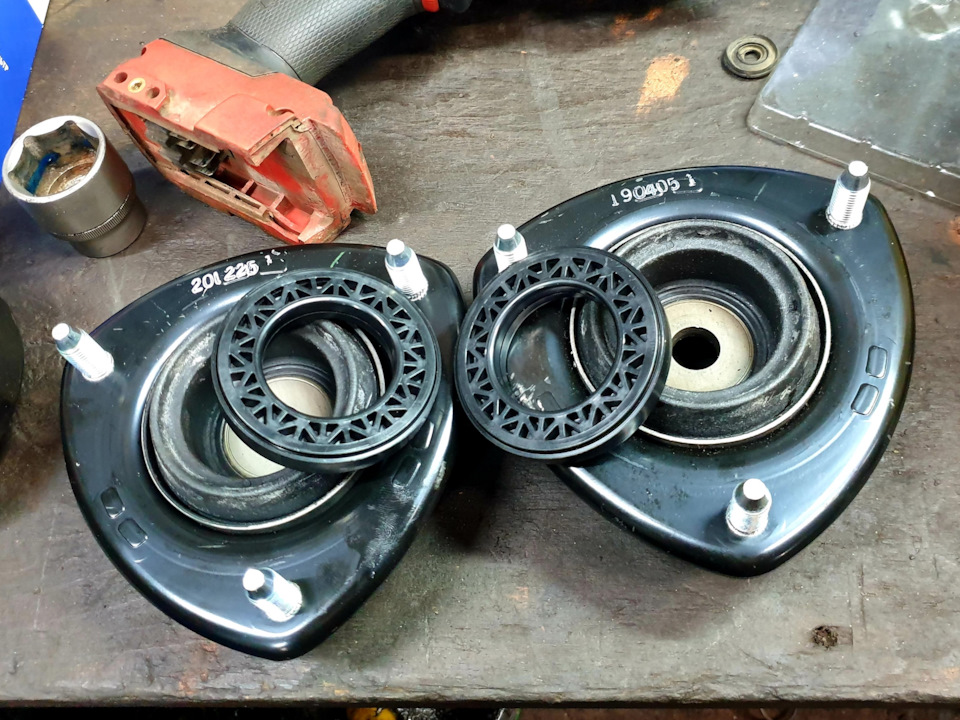

Так как у меня дорестайловый автомобиль, то догадки свелись к опорам, а за одно и опорным подшипникам. Заказал оригинал (там же, у Григория. Цены рыночные, гарантийные обязательства несёт Suzuker)

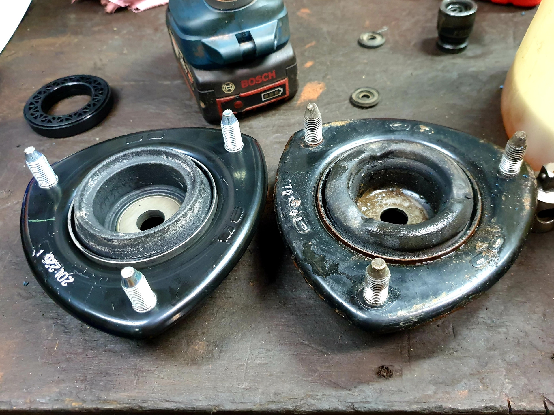

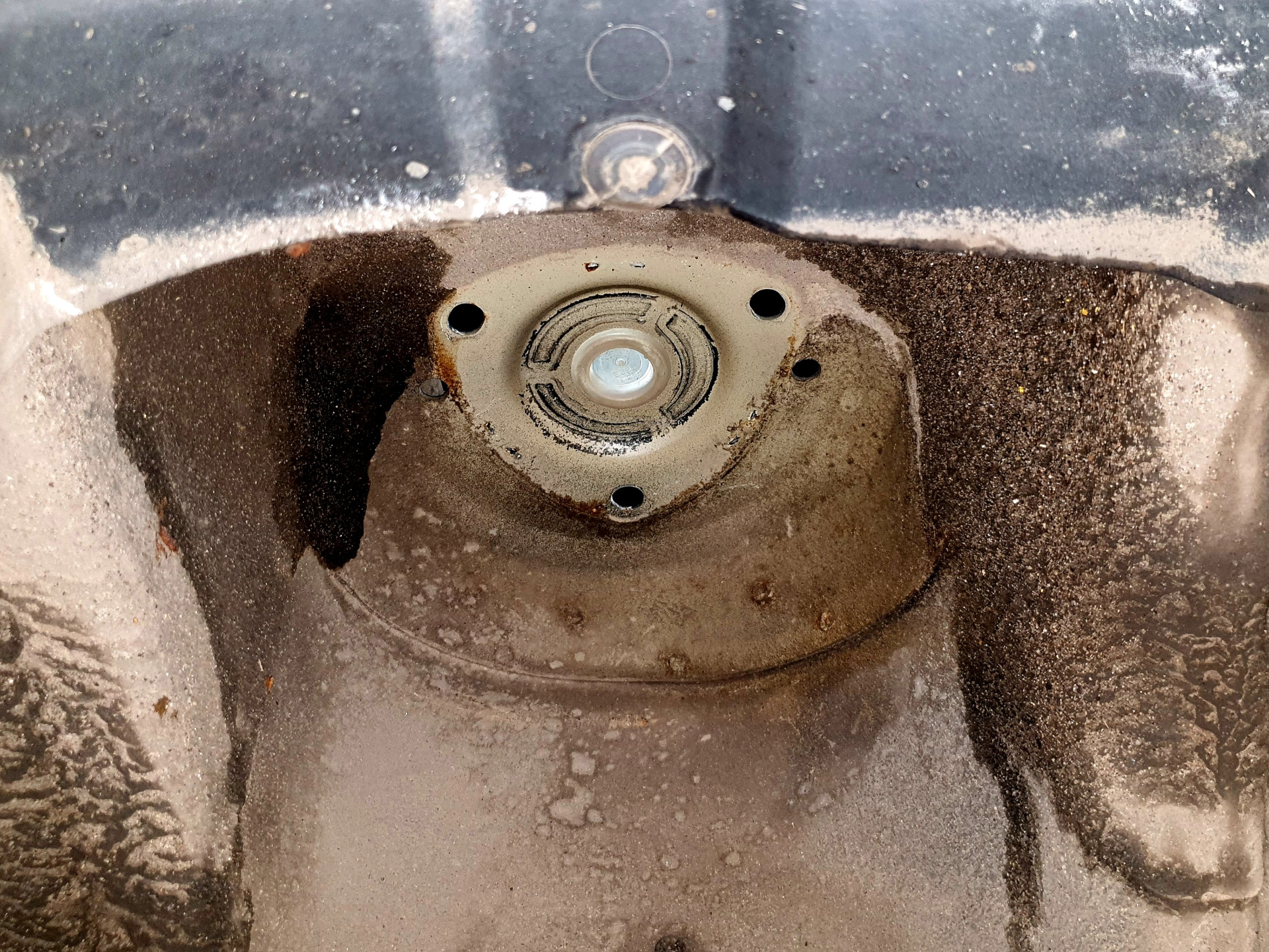

Разобрав, увидели дорестайловые опоры. Проехал на машине 60к км (общий пробег 155000 км.), а стук начался только 3000 назад!

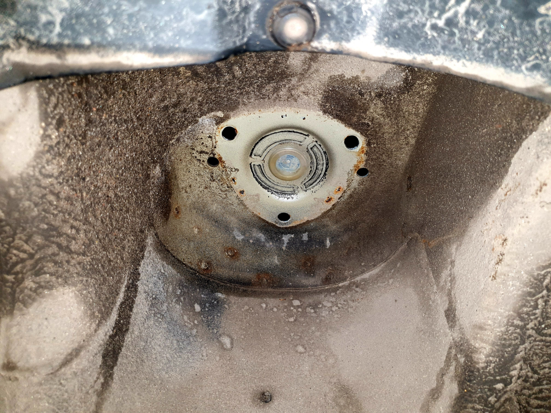

Амортизаторы целы, и исправно выполняют свои функции. Чтож, догадки оказались верными

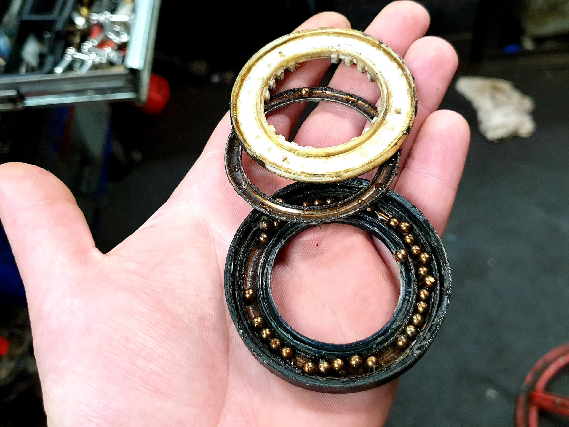

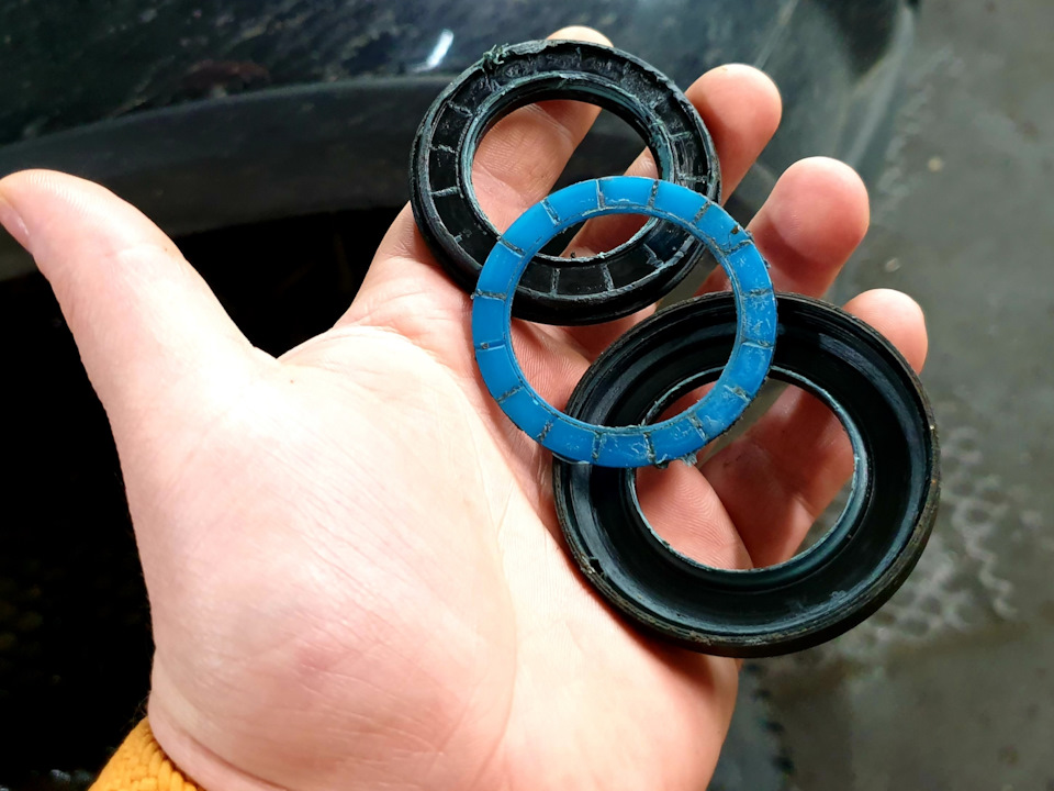

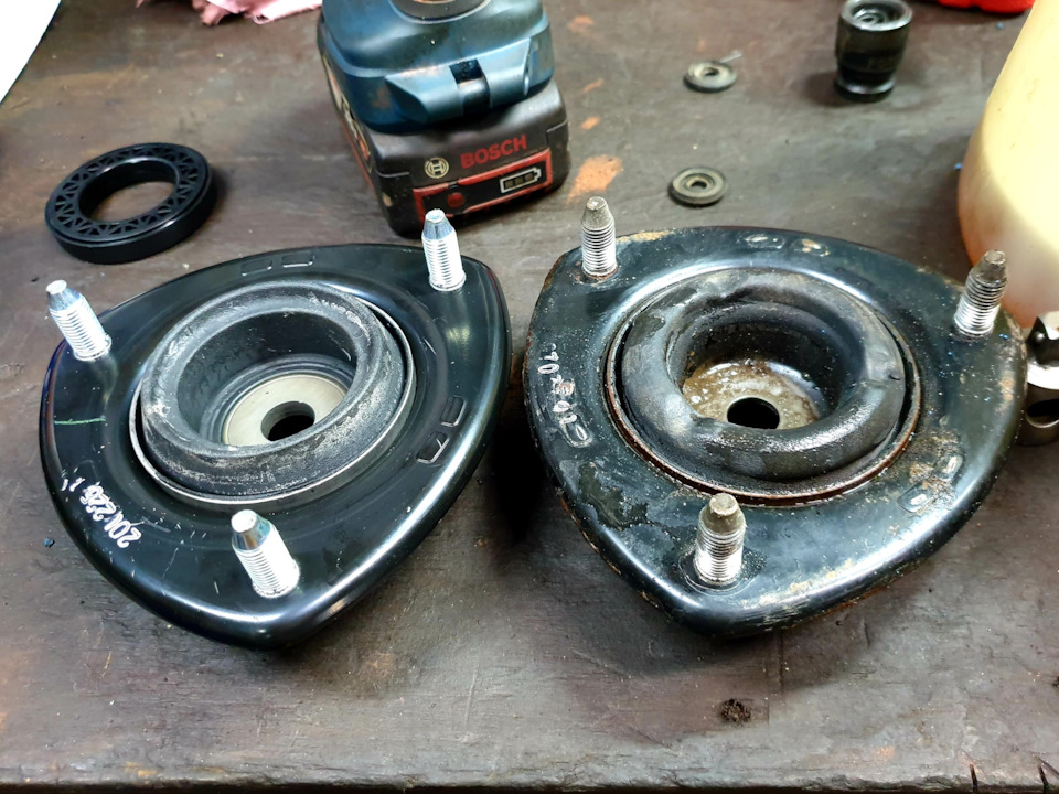

Дорестайлинговые опорные подшипники качения (с шариками внутри)
А рестайлинговые — скольжения
Интересно, что я тут первый. В амортизаторы никто не лазил с момента рождения авто)
Стаканы в отличном состоянии

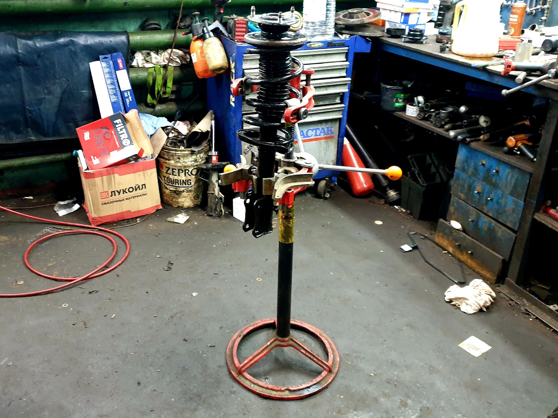

А ещё Гриша очень порадовал наличием удобных и современных решений для работы

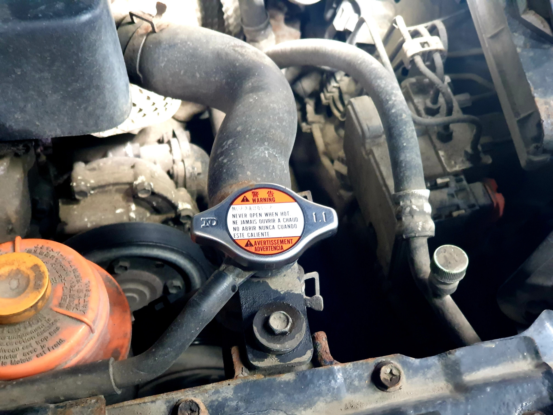

Заодно поменяли не оригинальную крышку радиатора (при замене радиатора поставили что-то с отметкой "лучший выбор!"), которая прожила меньше года, и перестала держать давление (оказывается, и для проверки этого тоже есть спец инструмент!), из-за чего расширительный бачок начал поплёвывать антифризом
Пусть и не самым дешёвым путём, но итогом игры "пальцем в небо" стала абсолютная тишина в подвеске, чему я несказанно рад)

Куда лезть если на авто 2014 года изначально стоят рестайловые опорники и слышен стучек. Пересмотрел всю подвеску неоднократно, всё в норме. Немного спасло подкладывание под опорник проставки 3-4мм, чтобы уменьшить давление на резиновый выступ, — стало потише, но спустя пол года опять потихоньку начали вылазить звуки
По моему, Вам надо в профильный сервис)
Хотите сказать что рестайловые подшипники — не качения а скольжения?
Видимо да
Fizfucker
Да, разбирал у себя стойки.
Это дорестайловые и рестайловые подшипники.
Значит, туда никто не лазил 150к))
Опорники оригинальные с шариками, у меня такие же стоят.
Да? Может это дорестовые с шариками? А рестайловые без?
Скорее всего так. Во всяком случае номера у рест и дорест опорников разные.
