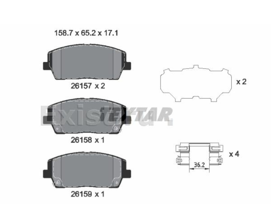

Для тех кто ищет аналог на рестайлинговый gtline, ведь ценник на оригинальные колодки стал совсем не гуманный, месяц назад стоили 5300р, теперь от 8.000р, а рекомендованая к продаже цена вообще 11.300р.
На данный момент есть 5 возможных аналогов от палисада/санта фе, а именно —
1) Hsb HP5422, в ближайшие дни закажу и дам ответ сам лично.
2) Metaco — 3000499 — данные колодки ставил человек с форума и подходят 100%
3) Delphi LP3552
4) HQ SP4327, судя по их размерам, практически идентичны оригиналу, и опять же ест человек с форума который их поставил
5) Textar 2615701, судя по их размерам, они практически идентичны HQ, соответственно так же подходят
Вообще, если зайти на сайт Metaco, внизу так же есть аналоги и оригинальный код, аналогов если верить метако даже куда больше чем 5)

Размеры передних тормозных дисков :
51712-2W700 — FR BRAKE — DISC-17 INCH (комплектация Premium и остальные) — внешний диаметр диска — 320-321 мм
51712-C5700 — FR BRAKE — DISC-18 INCH (комплектация GT-line) — внешний диаметр диска — 340-341 мм
Тормозные колодки:
58101-C5A70 — FR BRAKE — DISC-17 INCH (комплектация Premium и остальные) — длина колодок 152.0-152.2 мм и ширина колодок 60.0-60.1 мм
58101-C5A75 — FR BRAKE — DISC-18 INCH (комплектация GT-line) — длина колодок 160.0-160.2 и ширина колодок YY.0-YY.1 мм
