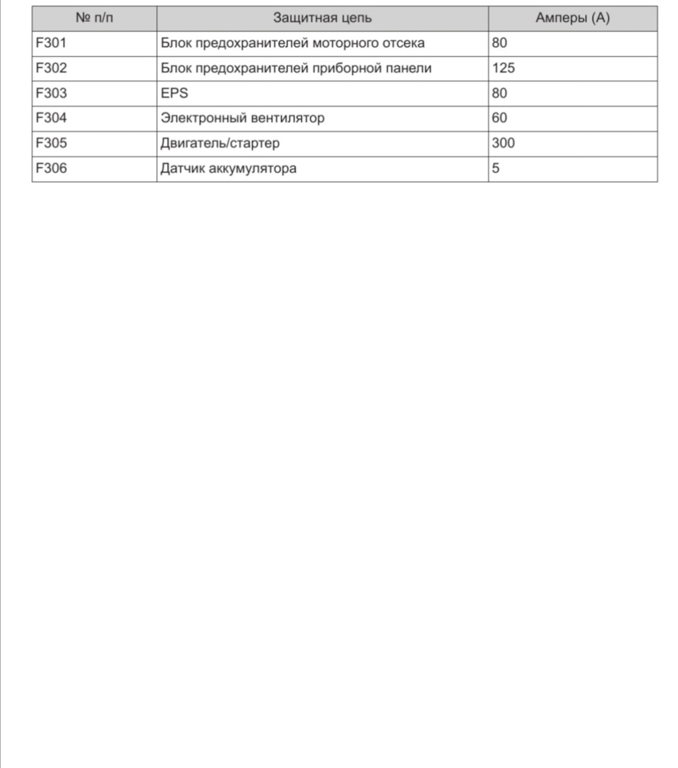

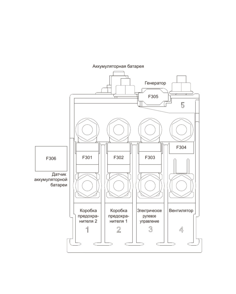

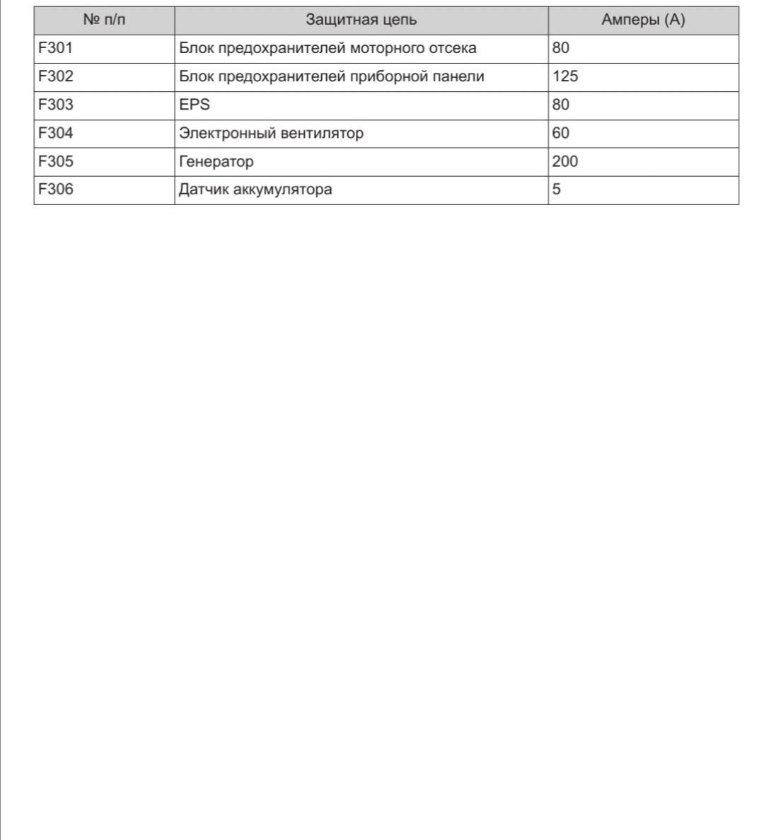

2. Блок предохранителей положительного вывода аккумуляторной батареи (GW4C20NT)
Схема расположения.
3. Блок предохранителей положительного вывода аккумуляторной батареи (GW4C20NT)
Параметры.

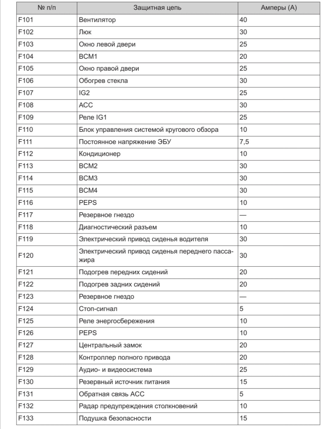

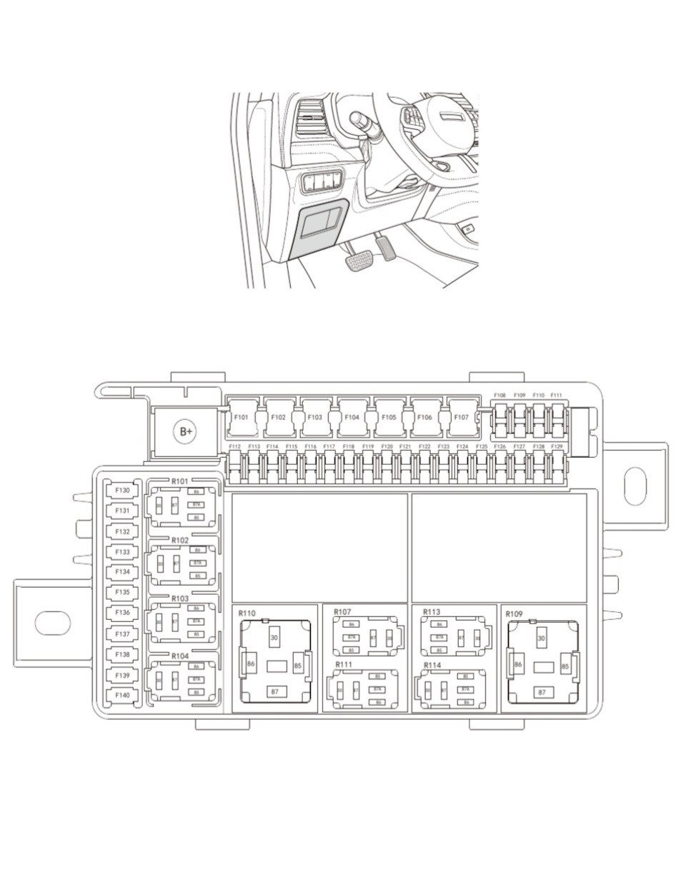

4. Блок предохранителей приборной панели
Схема расположения.

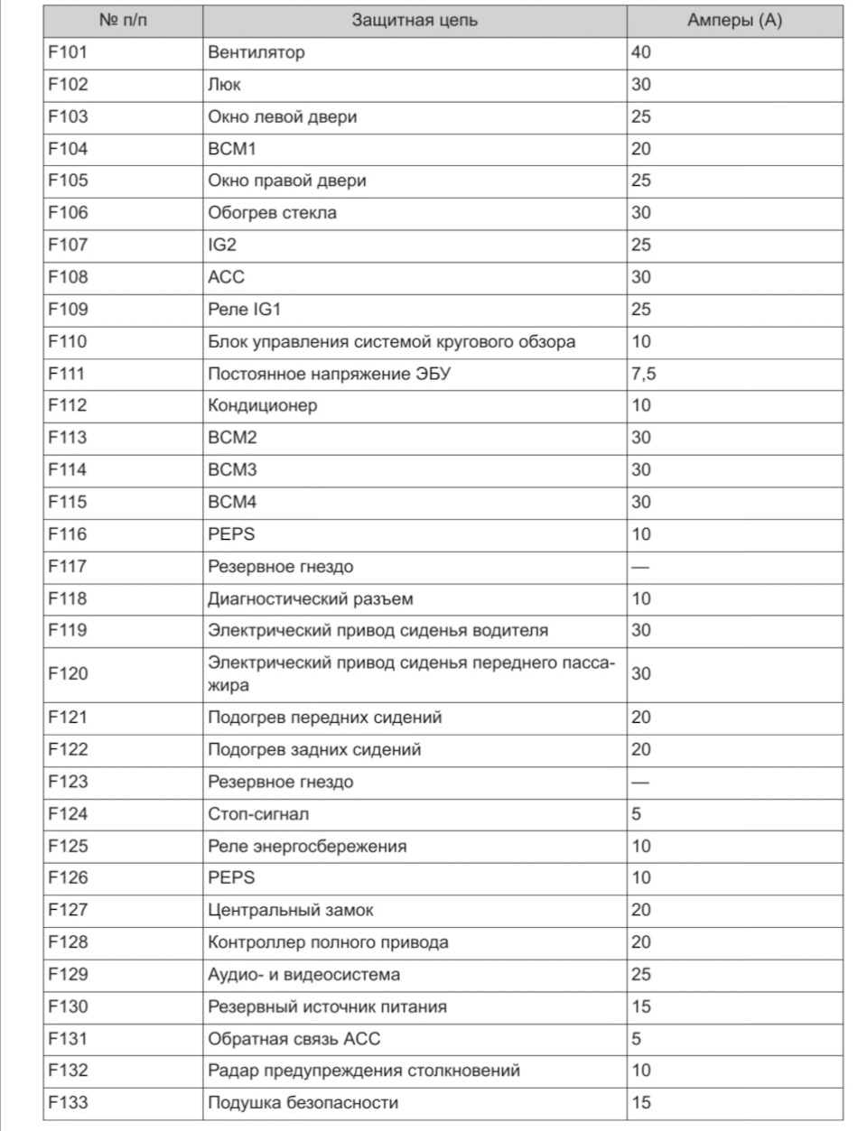

5. Блок предохранителей приборной панели
Параметры1.

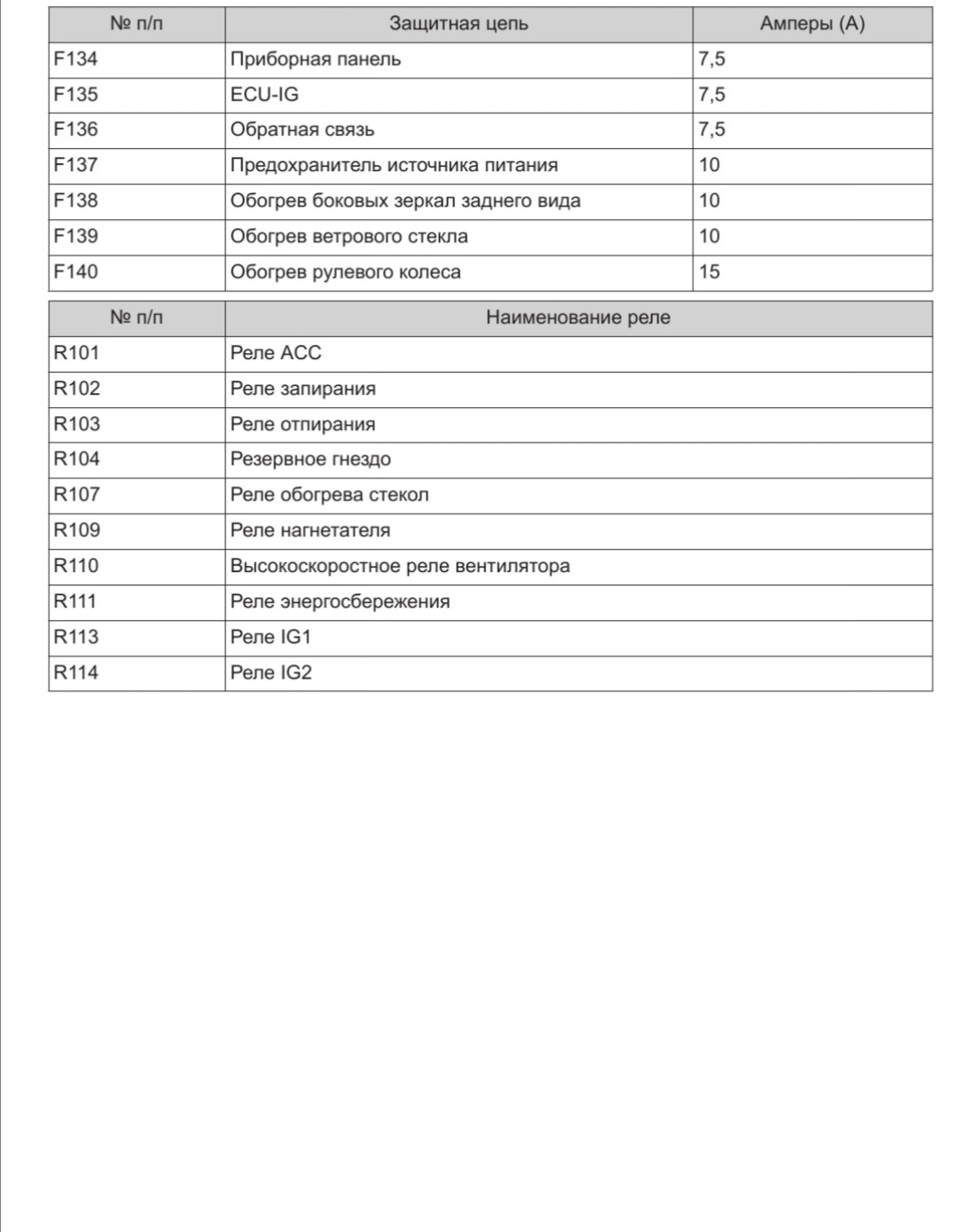

6. Блок предохранителей приборной панели
Параметры2.

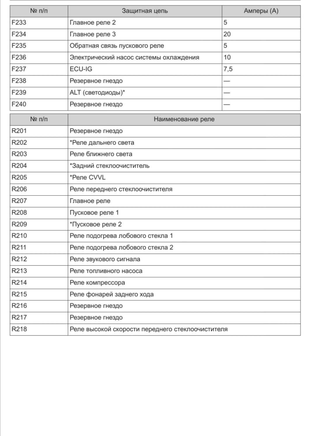

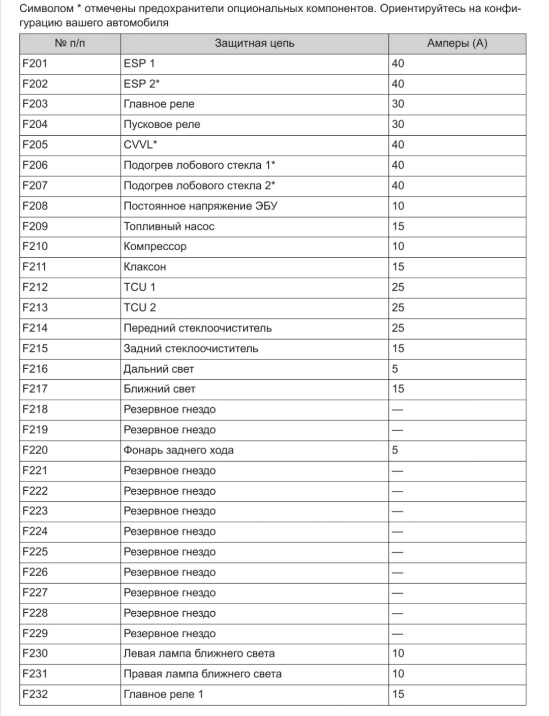

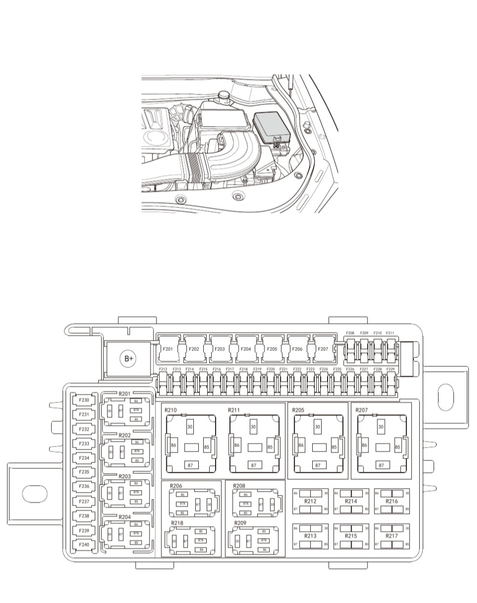

7. Блок предохранителей моторного отсека
Схема расположения.
8. Блок предохранителей моторного отсека
Параметры1.
9. Блок предохранителей моторного отсека
Параметры2.

Добрый вечер, а не подскажите за бесключевой доступ какой предохранитель может отвечать? Не работают двери, только багажник
F116 PEPS должен быть поидее

Хочу запитать видеорегистратор от блока, F7 рест 2022 года. Нет случаем информации какой предохранитель постоянно запитан и не отключается?
Постоянно, это B+. Региг на сколько 5,12?
Регик на 12 на проводе стоит блок который не позволяет разрядить АКБ. Видимо проще запитать от B+ и массы? Напрямую и не искать предохранитель.
Да. Если реле уже есть от разрядки BAT, то можно сразу от B+. Если что смущает, можете в цепь доп пред сделать.)

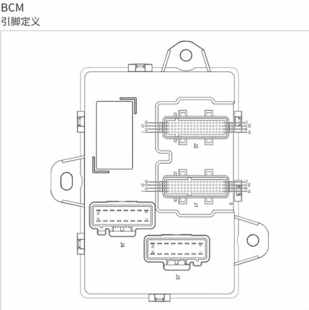

Не нашёл на привод зеркал((( Совмещен с чем ниьудь?
Складывание от блока BCM.
Только вот на схеме четыре блока ВСМ🤔 не знаете, какой точно? Спасибо.
Что у вас не работает?
Блок один, просто разделён на 4 зоны, зеркала это J3…
После мойки в мороз зеркало не раскрывается. Возможно всё пройдёт с оттепелью. Но лучше теоретически подготовиться к худщему👨🏭🤔

Подскажите, какой для Прикуривателя?
воткнул компрессор и прикуриватель отключился
F130 F137
По братски тыкните кто нибудь где предохранитель подсветки салона?
F125 7.5A
Люстра и боковые задние.
украл себе

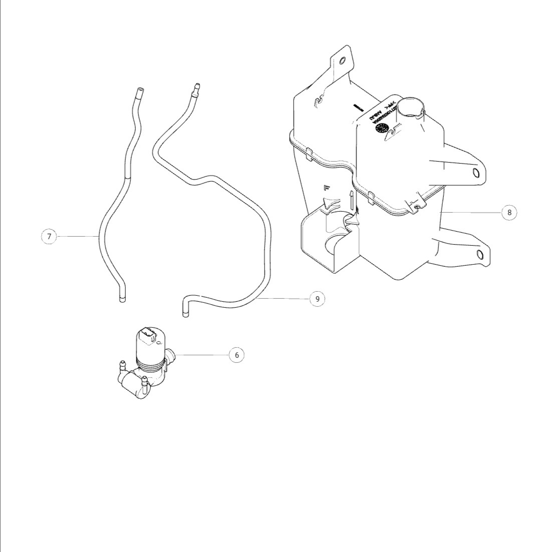

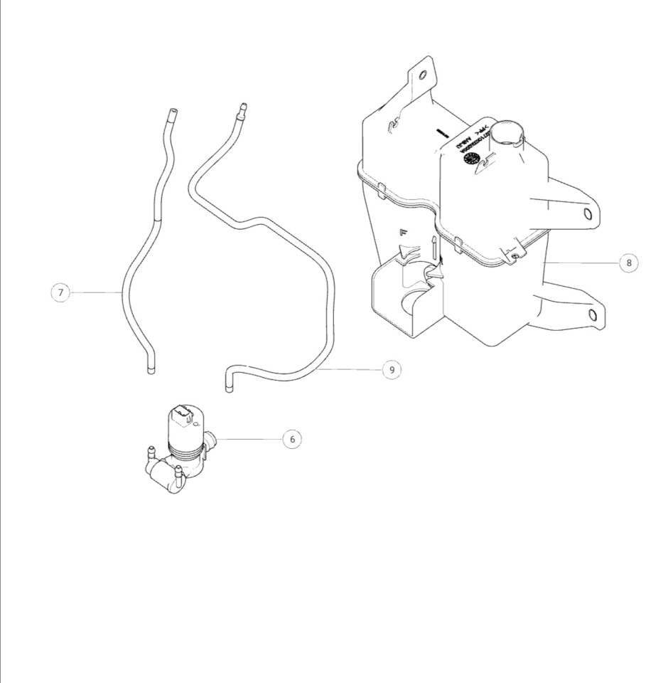

А там часом нельзя артикул бочка омывателя на 4,5л посмотреть? На ф7
Визуально, изменений нет.
ну схематично может не стали ни чего менять, а вот артикул должен быть другой по идее
