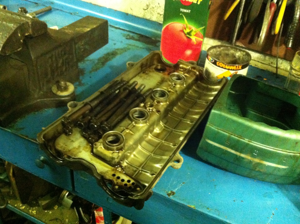

Я был прав с своими предположениями — прогорела прокладка ГБЦ…Но на этом весь ремонт не кончился — также была заменена прокладка коллектора, прокладка крышки клапанов, свечи, 2 сальника на распредвалы, масло, масляный фильтр, антифриз, сальники свечных колодцев, шланг ГУРа. В общем еще пришлось вести "голову" на шлифовку, само собой)))Вылез мне ремонт в хорошую копеечку((Запчастей набрал на 9000р. Плюс так как гаража своего нету, пришлось загонять машину к знакомому механику — сразу отдал ему за работу, у меня не было времени делать — 6000р.
Теперь Красавец порхает)))
