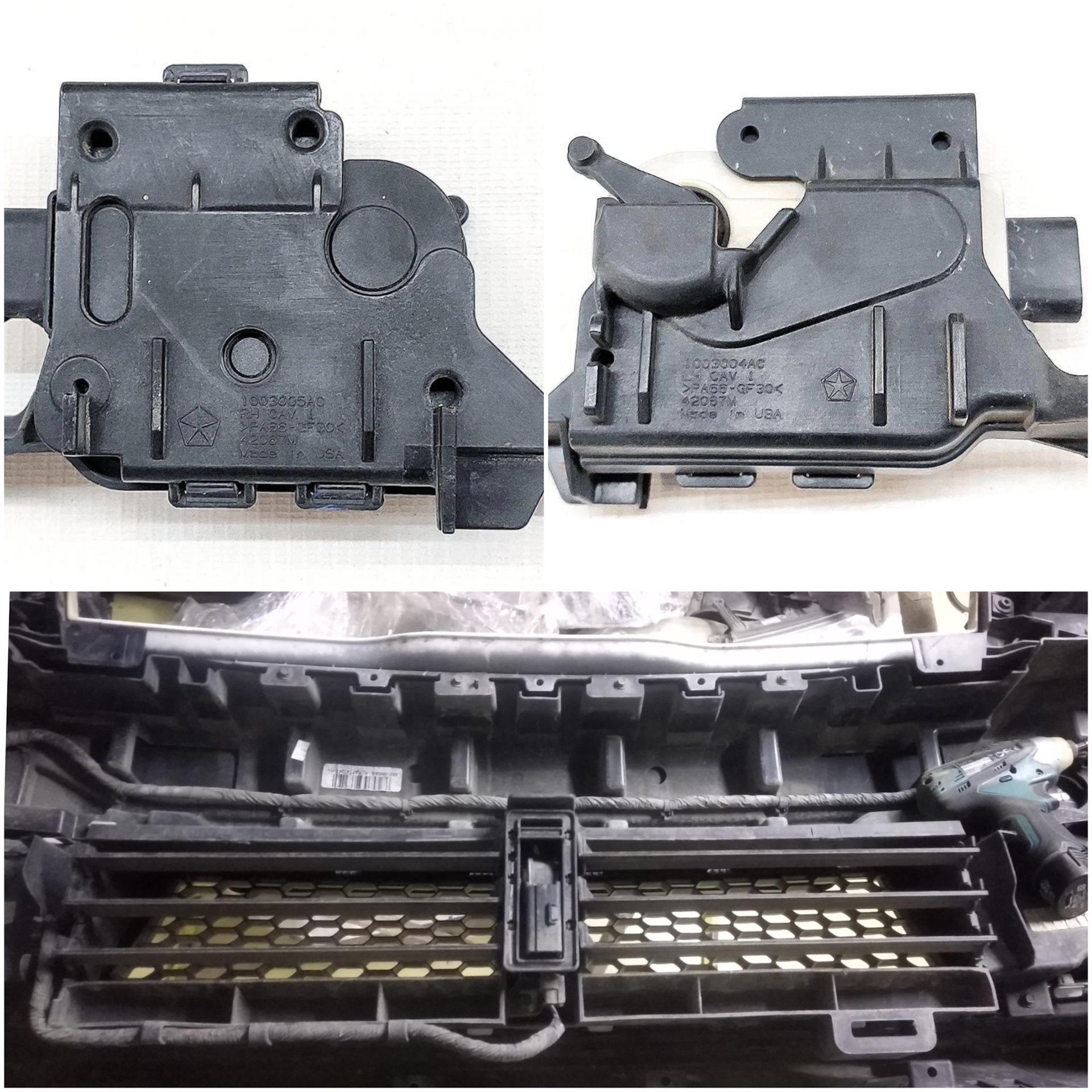

Поиск по U11E9 обозначил что машина укомплектована системой жалюзи в бампере и когда холодно, машина может прикрывать морду. При каждой заводке тестово вращает привод. Идем смотреть – шторки не вращаются, вентилятор гудит (из салона не слышно). Начинаем капать кто чем управляет и что может сломаться. Как бы снять бампер. Поиск бу на AVITO от 2000 — 10 000р. Но чаще помогает ремонт привода, проводки и пр. У многих система отсутствует при ввозе с USA после ДТП. Многие выкидывают сами шторки, ставят актуатор только чтобы ошибку не выдавало. Не наш подход — в целом для 100 ткм радиатор почти как новый, слегка пыльный.

Распиновка разъёма: PIN1 GROUND; PIN2 LIN BUS; PIN3 FUSED B(+); PIN4 NO CONNECTION.
Актуатор активных жалюзи ставится на: Jeep Grand Cherokee; Cherokee KL; Renegate; Volvo XC 90 2014; VAG group; Q7; Touareg; Porsche Cayenne; Macan; Panamera.
Подвозил запчасти для ремонта Qasqai. В том же боксе заметил малярку, где согласились снять бампер и предоставить доступ радиатору, электрика нет, но предоставили тестер, вообще огромная благодарность за условия для ремонта. Снял бампер, повращал актуатор – движется нормально. Разъем закис, если снялся. Подключаем косу над левым колесом, тестером тыкаем в PIN 1-3 в поисках 12V – отсутствует. Звоним косу – PIN 1 дает огромное сопротивление, после отвалился со стороны колодки. Последствия московских реагентов.
Сервис закрывался, в тот день чинился машину отца, хотелось установить бампер и временно решить проблему. Собираем на скорую руку, скидываем ошибку, заводим, шторки поехали, Check не горит – успех. Позже попробую снять колодку, не снимая бампер, заменю PIN.

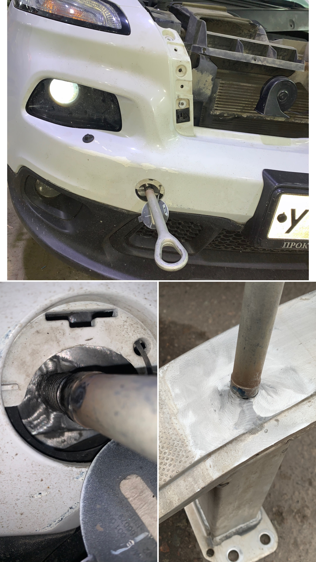

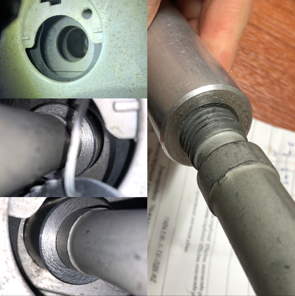

p.s./ Параллельно, пока не установили бампер, съездил на шиномонтаж, приварил заранее подготовленную алюминиевую трубку с нарезанной резьбой, на случай необходимости вытащить из сугроба. Не ясно, с завода резьбы нет в рамках законодательства или так сильно коробку берегут?

Не совсем понял что по итогу было с грилём?
Просто как-то программно отключил?
Мопар Юг вырезал функцию гриль из мозгов — сам гриль зафиксирован стяжкой.
Т.е ремонт моторчика по факту не помогает ? Лучше сразу отшить
Наверняка где то перебита проводка, если ее спасти не удалось, сам моторчик редкий, дорогой, под вин. Проще отшить.
Подскажите, после отшития жалюзи разъём они сняли?
Жалюзи хамутом зафиксировали в открытом положении, разьем и актуатор остался.
Спасибо за ответ, разобрался, стянул хомутом со всех сил потом только получилось ее поднять вверх

Усилие лучше не давать на передний усилитель. Видели крепление к кузову?) максимум аккуратно затащить на эвакуатор
Вроде такое же как сзади? Ну вот на это и рассчитывал или из сугроба вытащить, бывает сдуру слега на пузо сяду.
Такой же. Но если дальше по лонжерону пойти можно увидеть прикол что где-то по середине арки ещё одно соединение идёт
