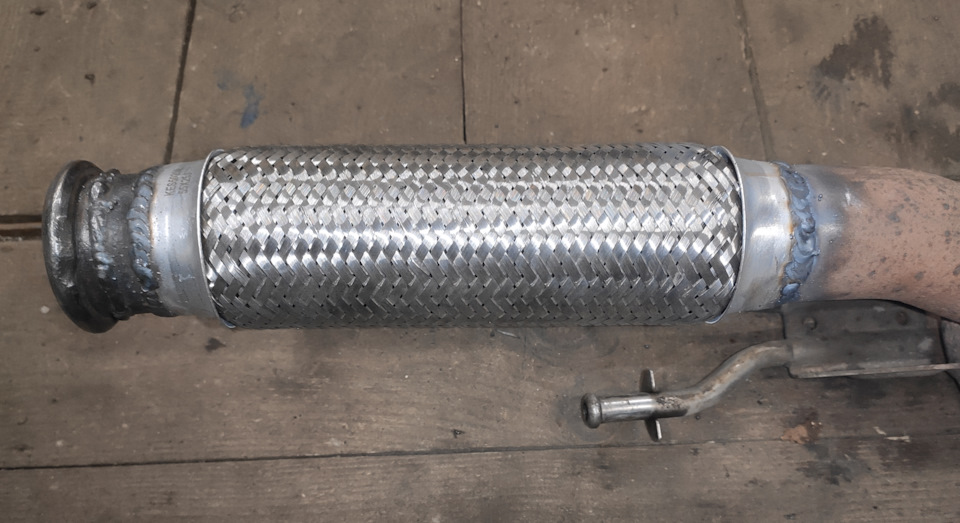

Надоел "режим спорт", переварил гофру. Было куплено:

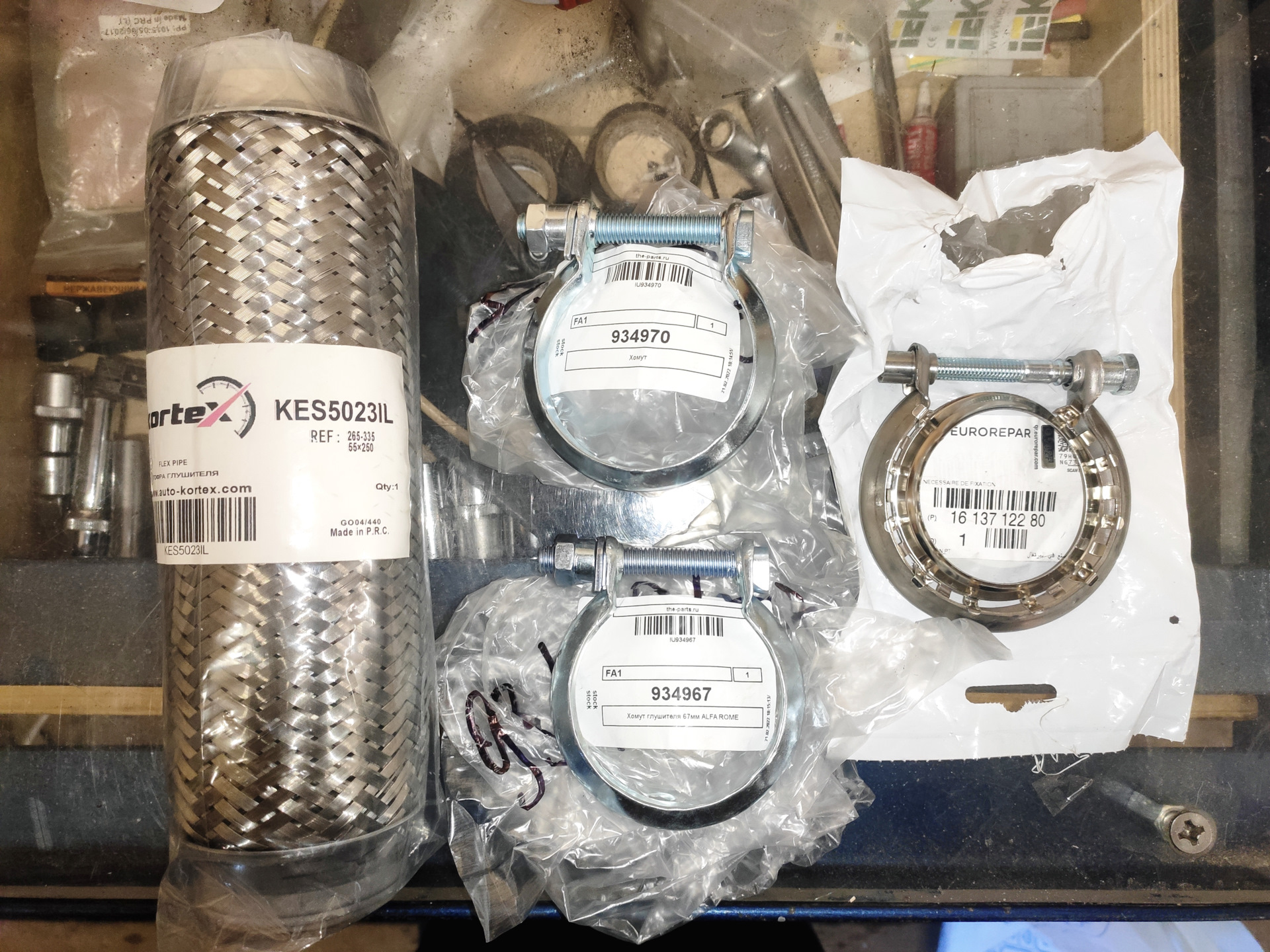

Гофра KES5023L вполне пригодная и особо ничем не отличается от bosal. Даже вес один. Единственное, иногда на холодную бывает звон, но я не совсем понял, точно ли виновата гофра или я что-то намудрил с переваркой.
Хомуты FA1 934970 и 934967 оказались хуже чем я думал. Не спорю, один из них я перетянул и он лопнул, но с оригинальными такого не происходило никогда. Трубу гнуло, а хомут тянулся дальше.
Хомут Eurorepar 1613712280 практически оригинал. Сравнить не с чем, но показалось, что все же, материал не такой толстый, как у оригинала-оригинала. Но вполне себе. Правда при монтаже шайбу-прокладку из нержавейки я сначала надел на трубу, а потом уже затягивал хомутом. Так делать неправильно, по-другому я не смог.
В общем пыж даже как-то получше поехал, в плане того что на первой и второй пропали тупняки. Видимо сказывалось то, что неверный рассчет смеси был по лямбдам.

ну считай та гофра 80к км прошла. неплохо
Она старалась, долгое время была без оплётки, потом уже по стыку сварки прогорела
styleflava
Прошло ещё 80к км. Снова замена гофры.
