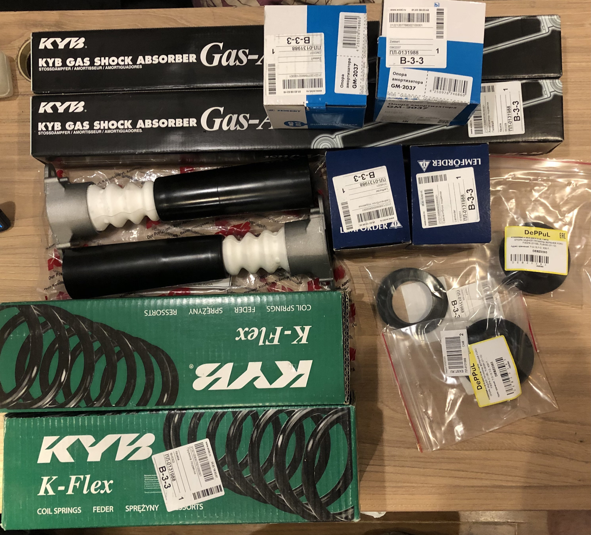

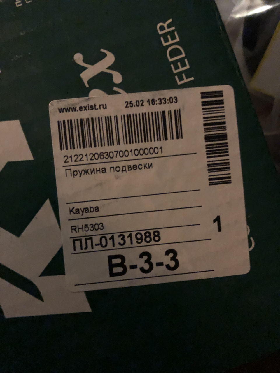

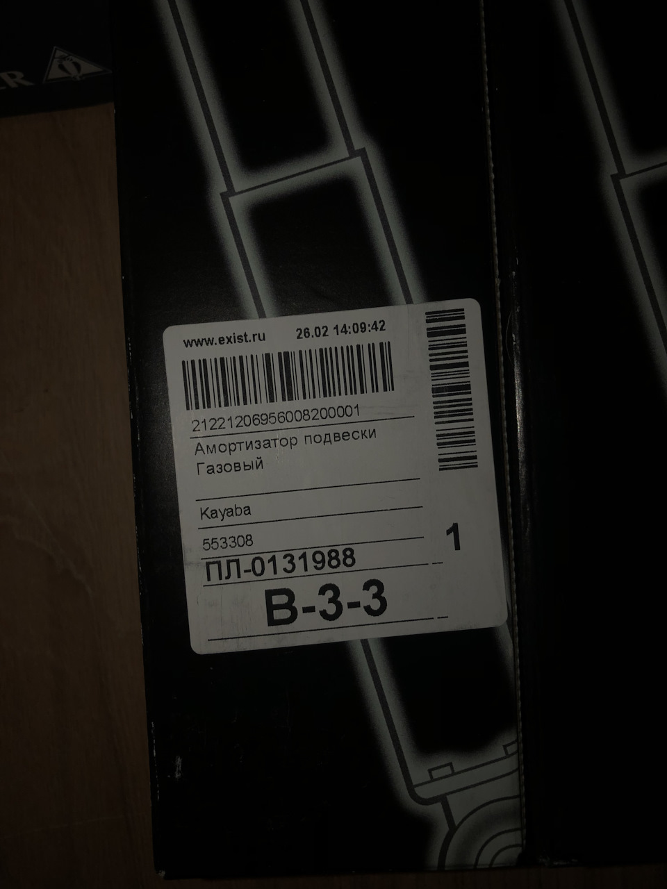

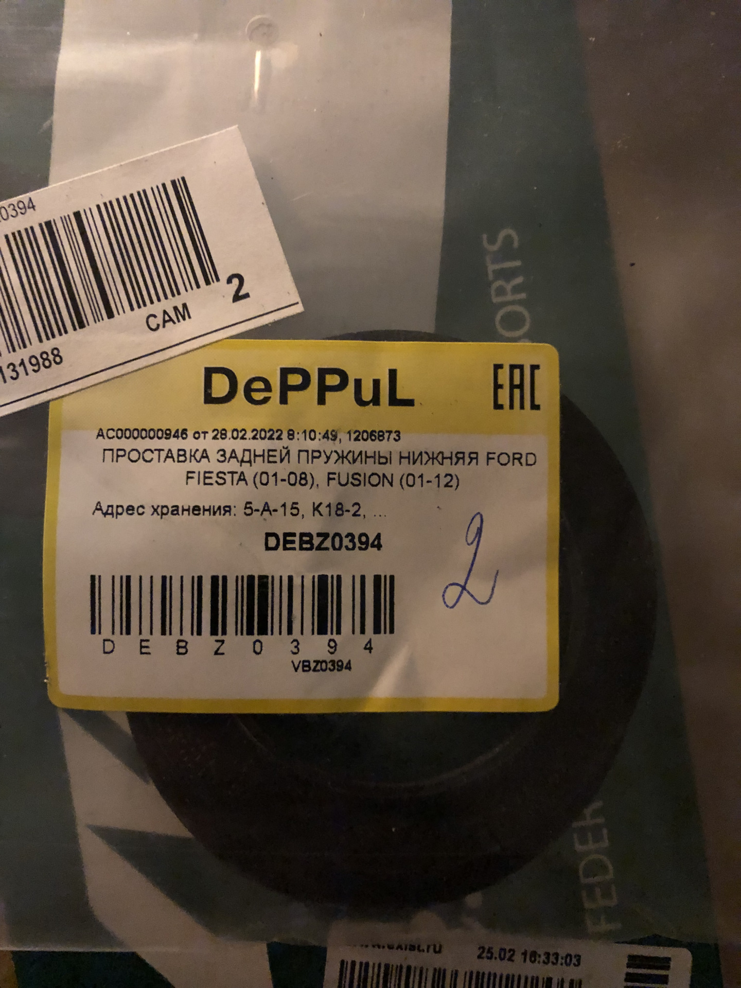

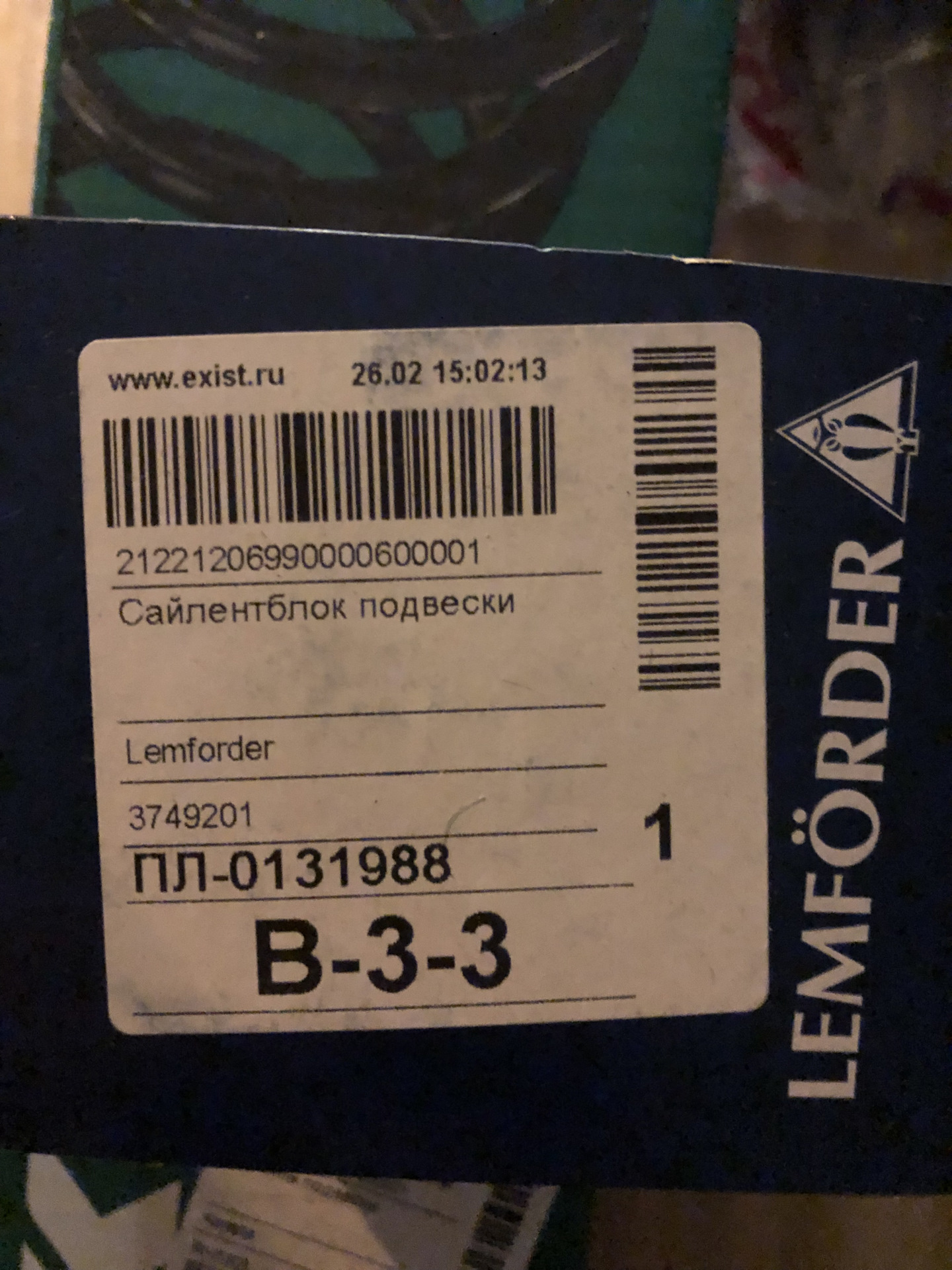

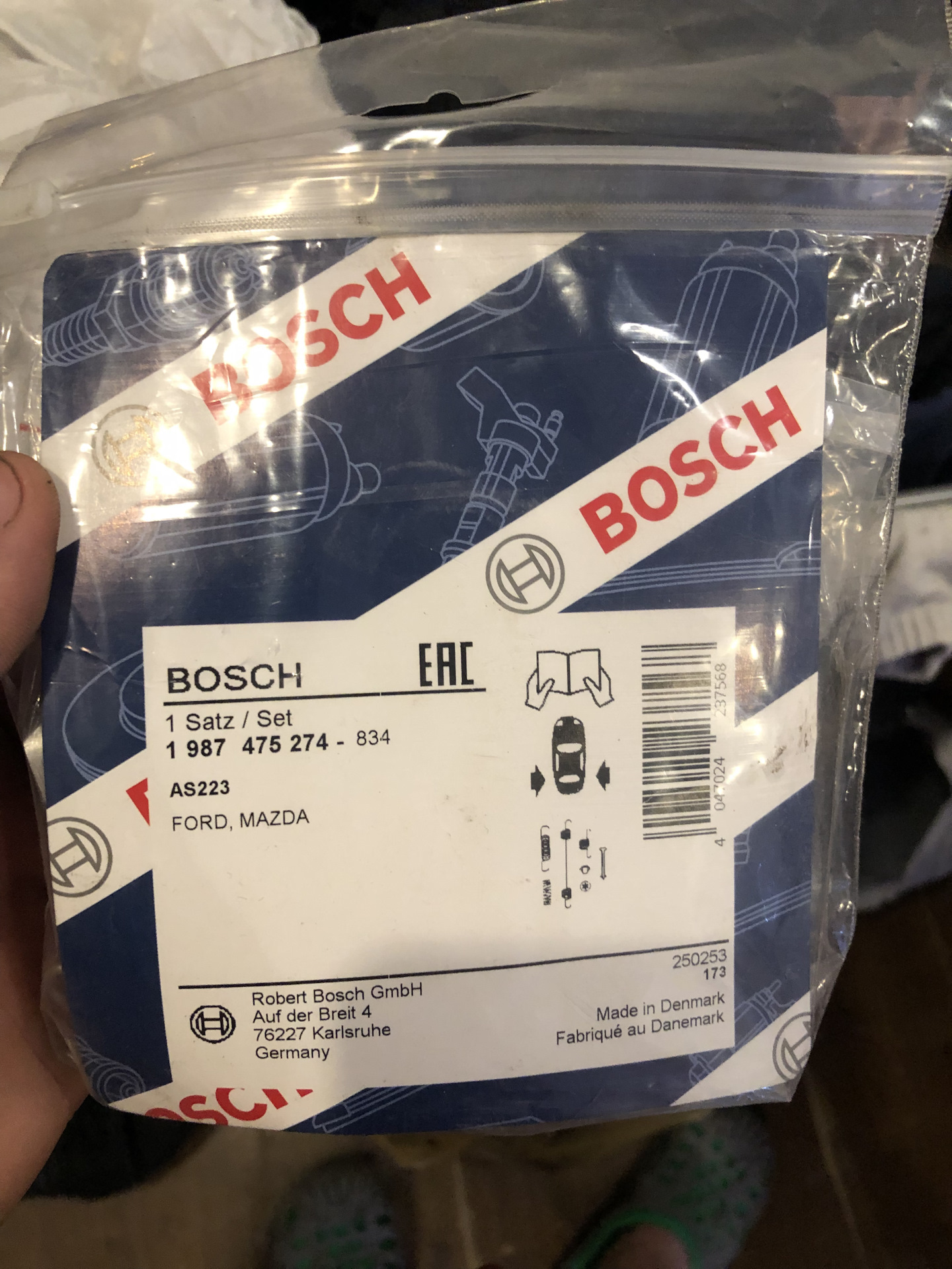

В декабре стало ясно, что задняя подвеска требует внимания. Поэтапно закупались запчасти.
И вот такой набор получился:
Касательно замены будет отдельная запись, чуть позже.

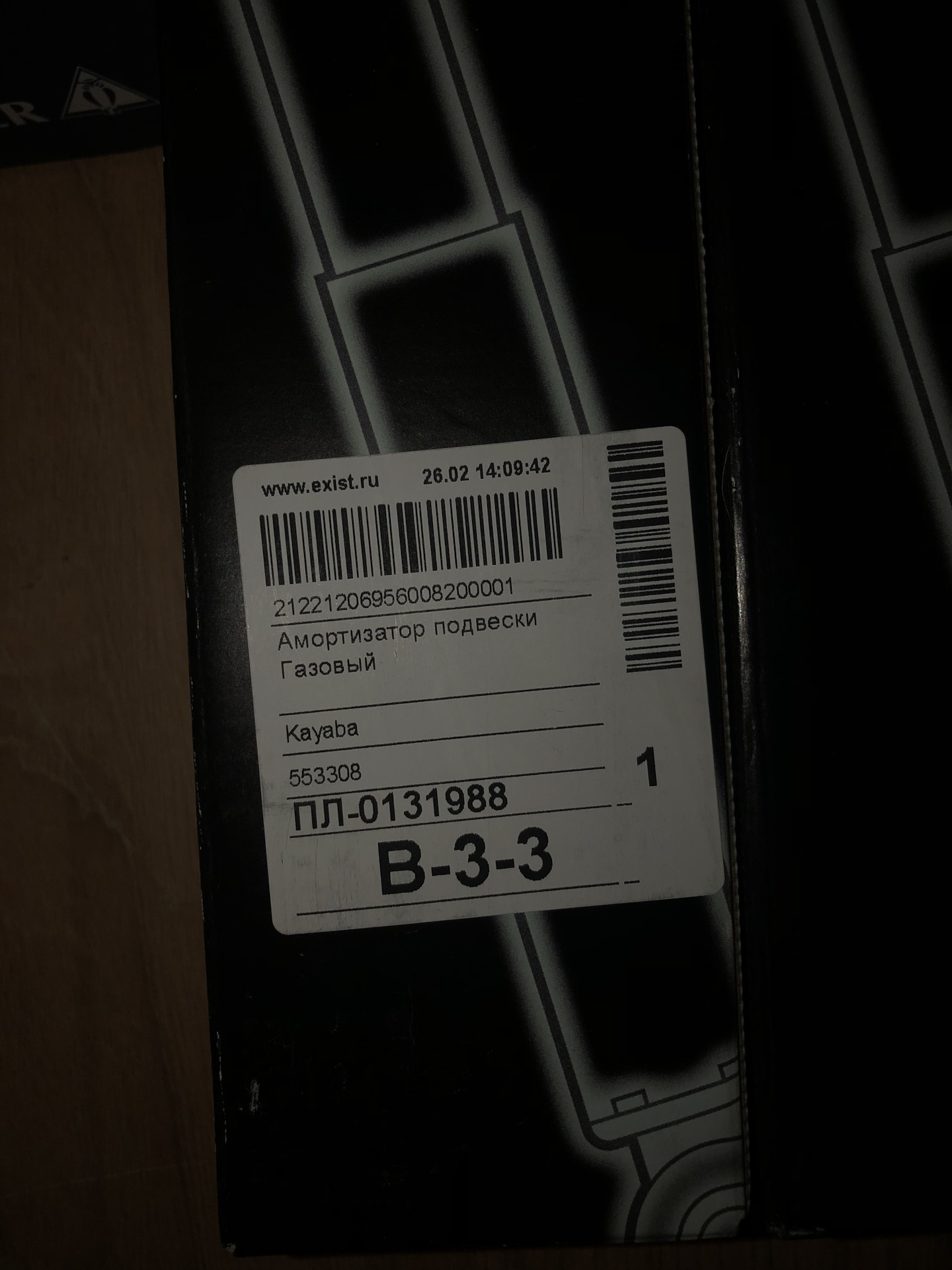

1. Амортизаторы.
2. Пружины.

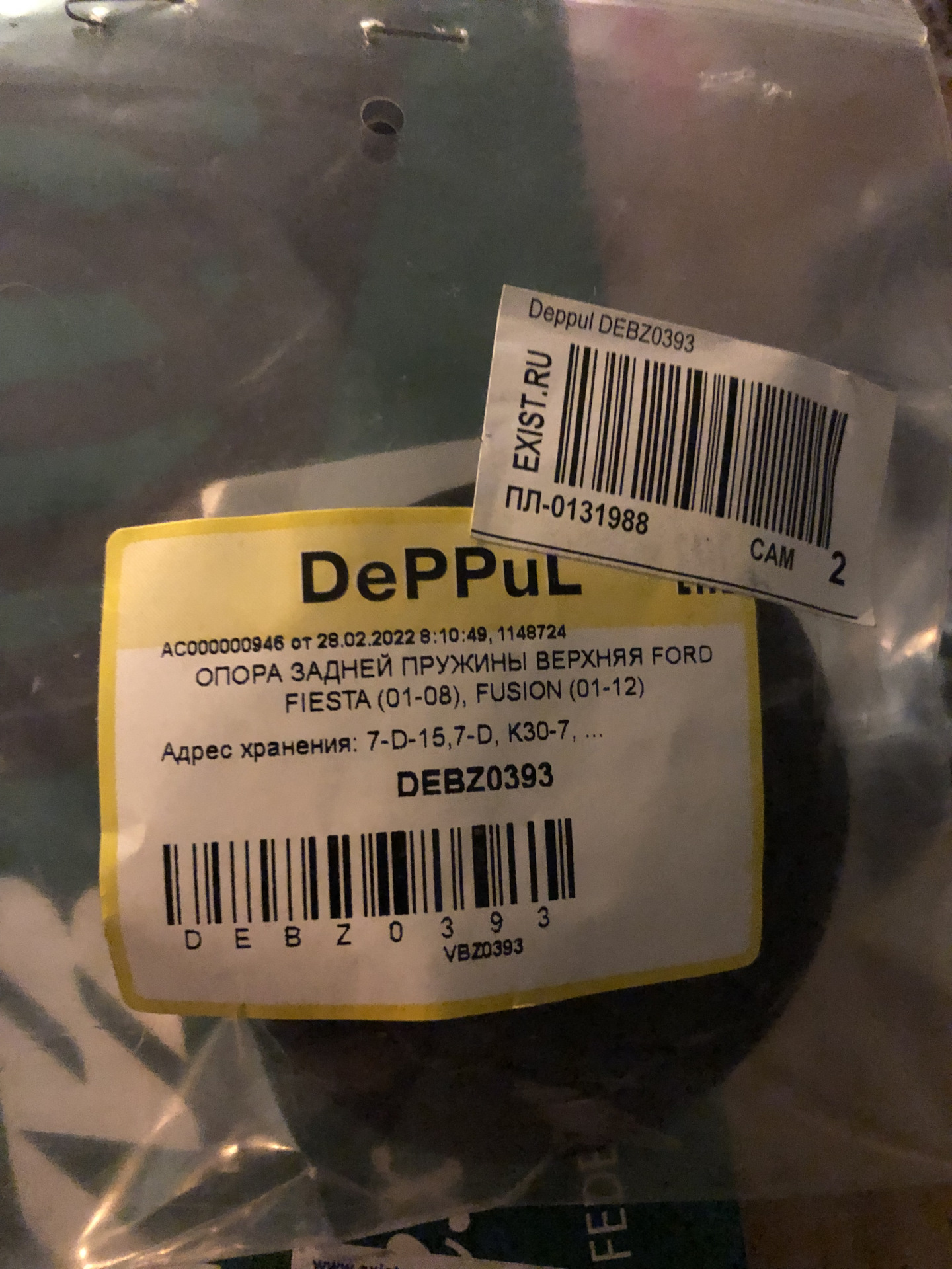

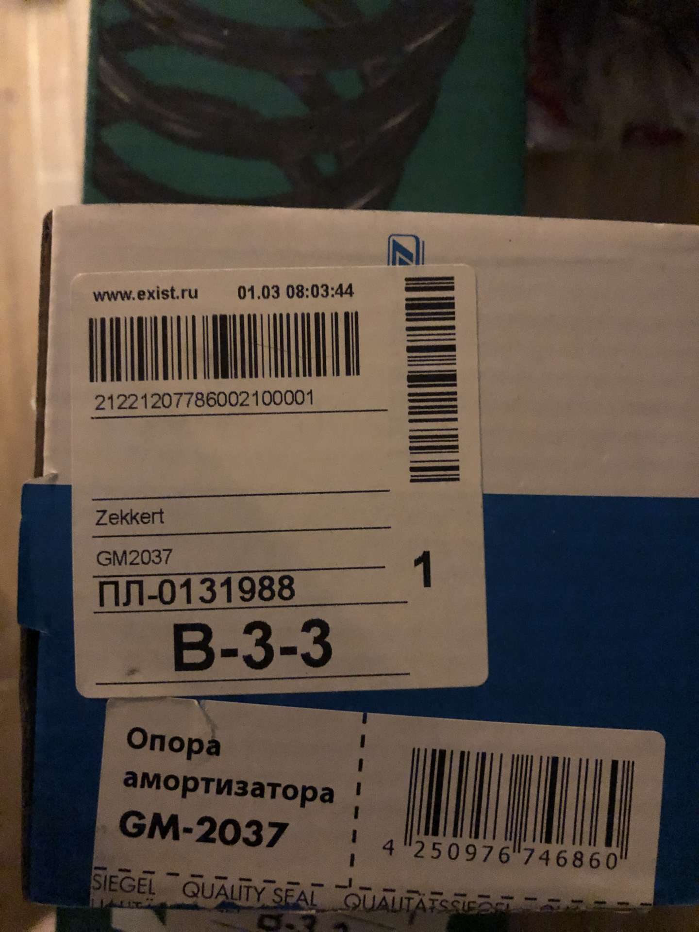

3. Опоры амортизаторов.
4. Комплект пыльников+отбойников.
5. Сайлентблоки балки.
6. Опора пружины нижняя.
7. Опора пружины верхняя.

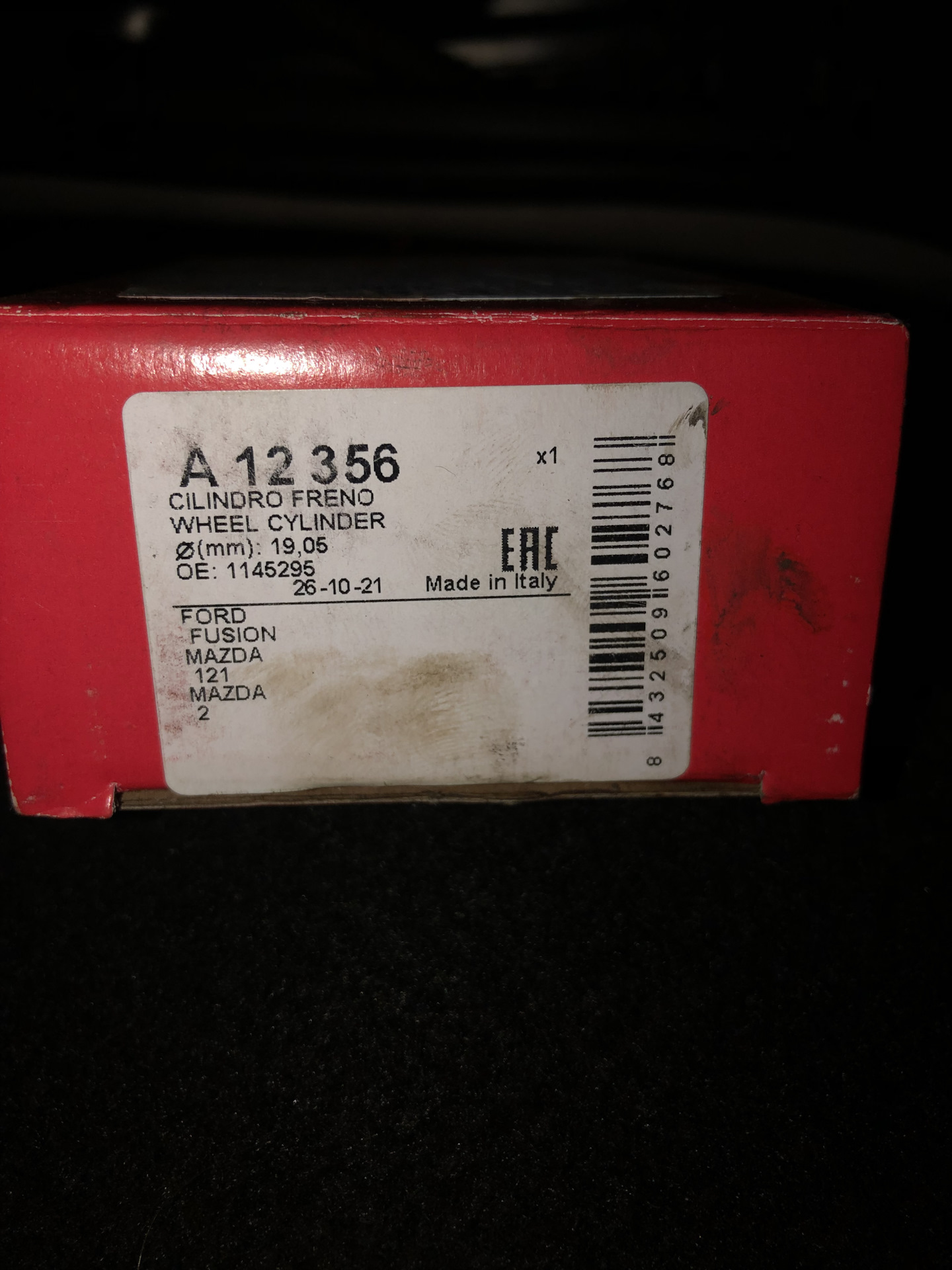

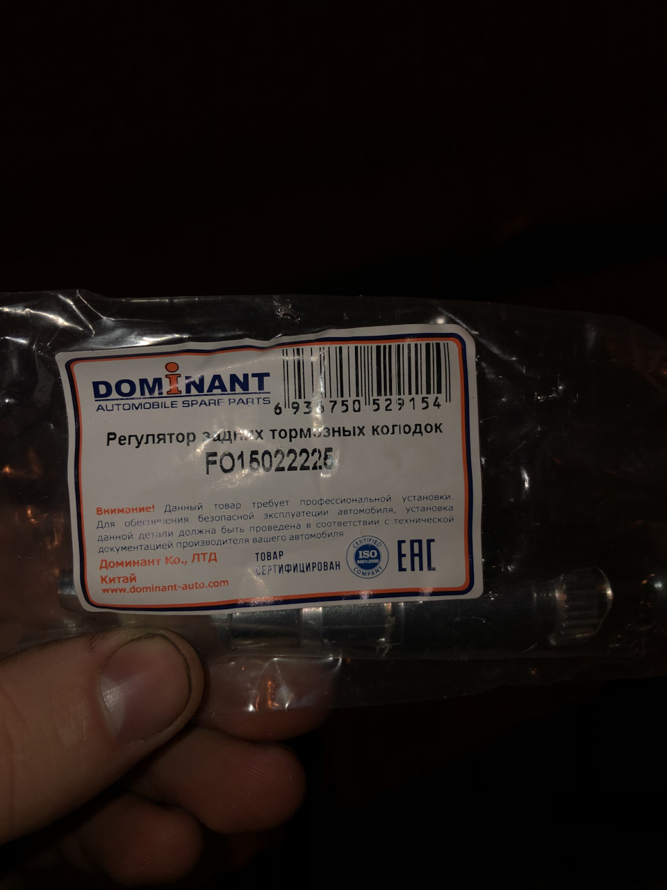

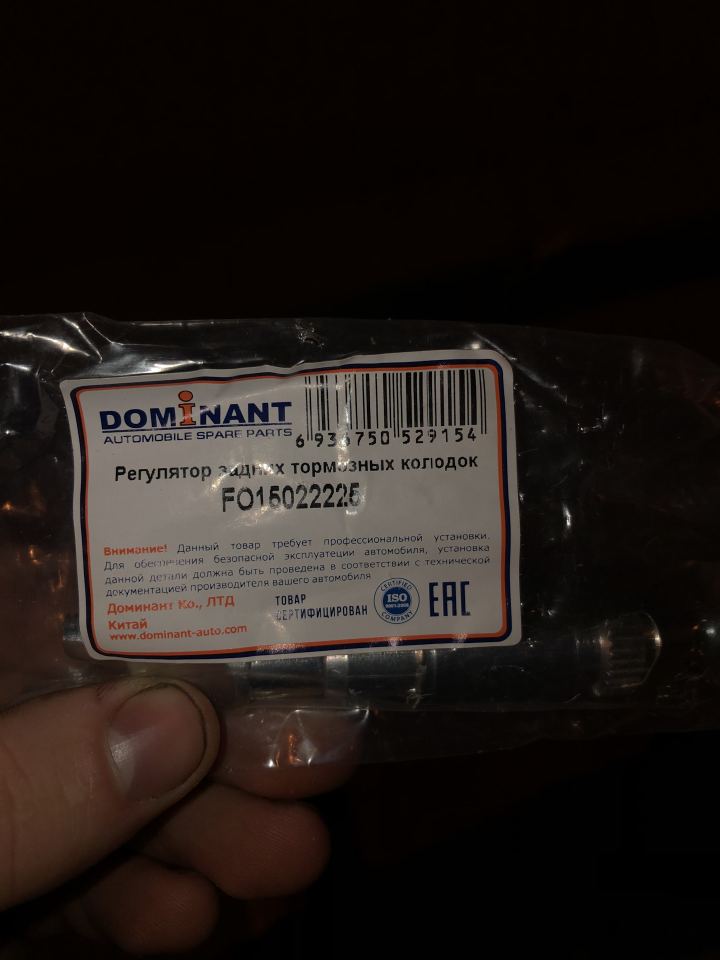

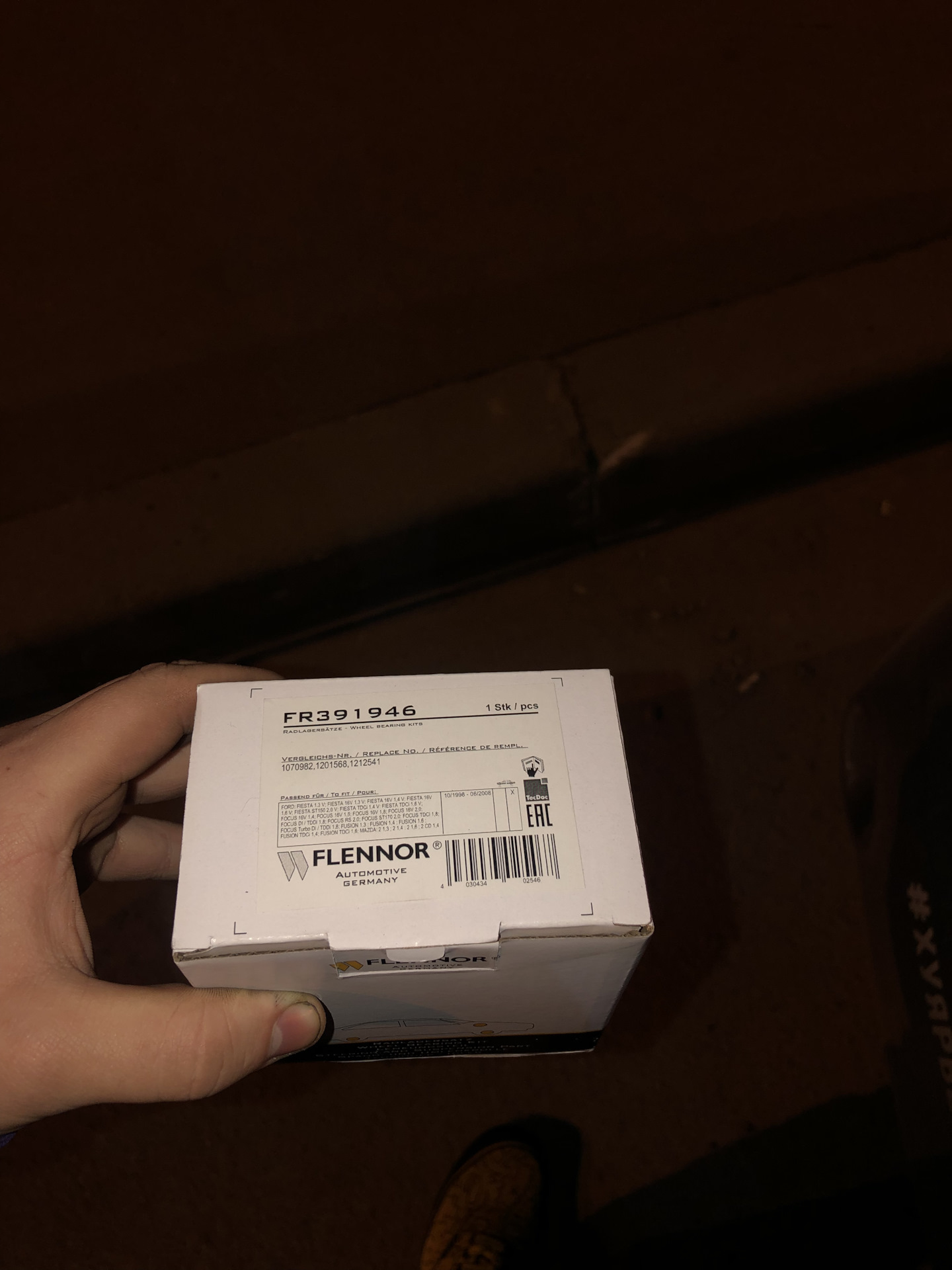

8. Тормозные цилиндры задние. Изначально на Exist были заказаны два одинаковых цилиндры, но один они привезли, а второй отказались везти по старой цене. Поэтому второй был куплен в ЕвроАвто.
9. Планки регулировочные задних колодок.
10. Подшипник задней ступицы. Так как левый менялся около 3000км назад, то с ним все отлично и снимется все легко, а второй скорее всего придётся заменить сразу же, поэтому он и был куплен.
11. Установочный комплект задних колодок.

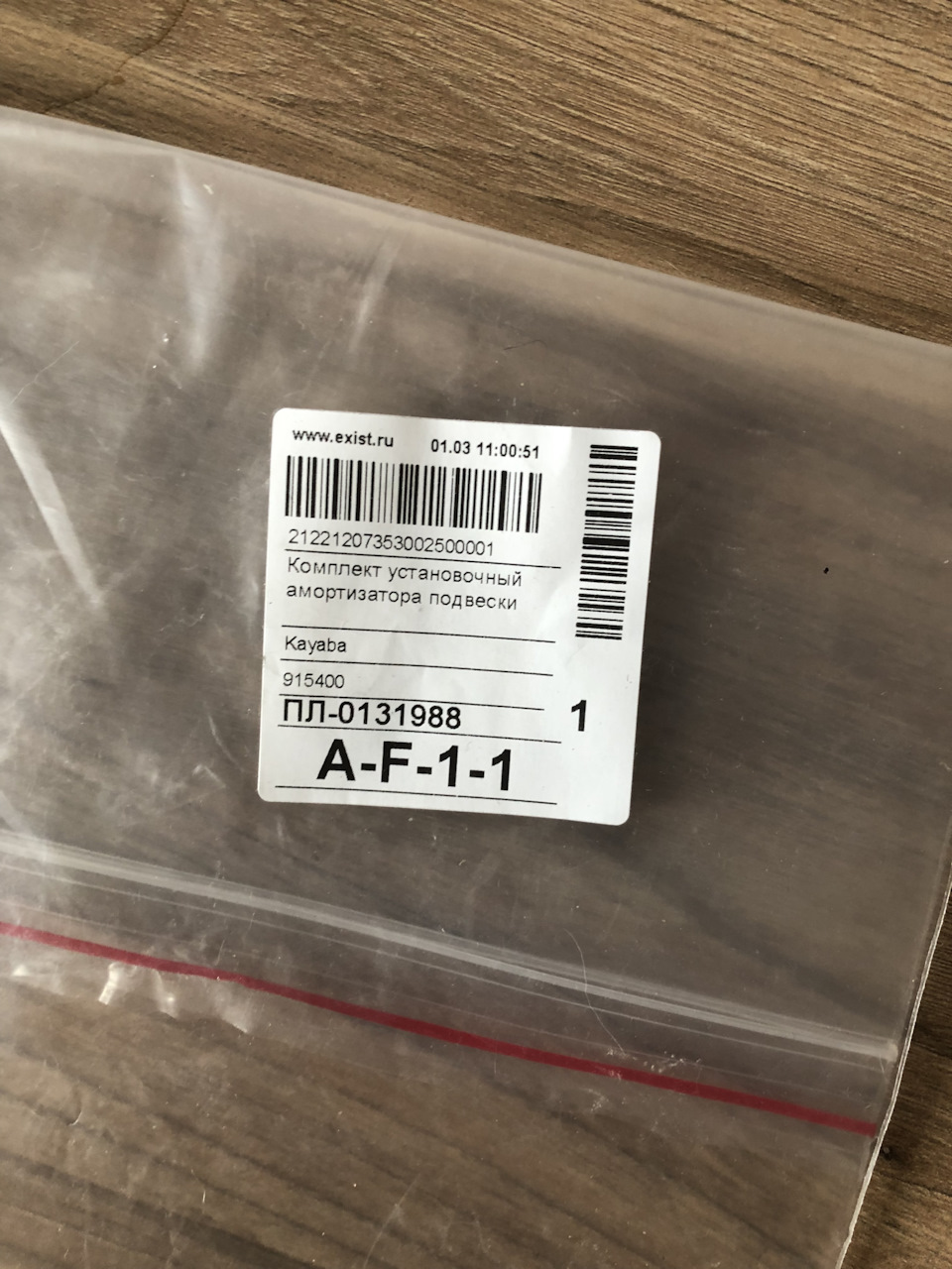

В задние тормоза я бы не лез если бы не потекли цилиндры. Колодки там стоят новые. Пробег их около 35000км. Барабаны прошли порядка 70000км, так что Замена этих элементов ещё не требуется, а вот планки, солдаты и тд стоят родные поэтому решено их заменить сразу, чтобы забыть про этот узел. Подвеска так же меняется одним комплектом. Пружины стоят какие-то тонкие и с них отошла краска, что может привести к облому из-за постоянной загрузки авто. Артикулы все на фотографиях.
Цена вопроса: 25000₽. Округлил в большую сторону а учётом очистителей, смазок и тд.

И как все это спустя год?
Установил на 230к км, продал машину на 265к км. Проехал 1,5 года на ней, лето 2023 ездил на фултапах. Сейчас на авто 287к км(Слежу за ней), к подвеске вообще 0 вопросов. Разом заменил, усе тщательно сделал и забыл. На сб балки до сих пор нет даже трещин.

А как понял что абзац задней подвеске?
Кроме того, что краска сошла?))
Краска только касательно пружин. Изначально зад начал подвиливать на скорости. Затем рассыпались отбойники. После подъемника стало ясно, что сайлентблоки отслоились от втулок. Амортизаторы перестали отрабатывать как должны. Пружины уже описал.
