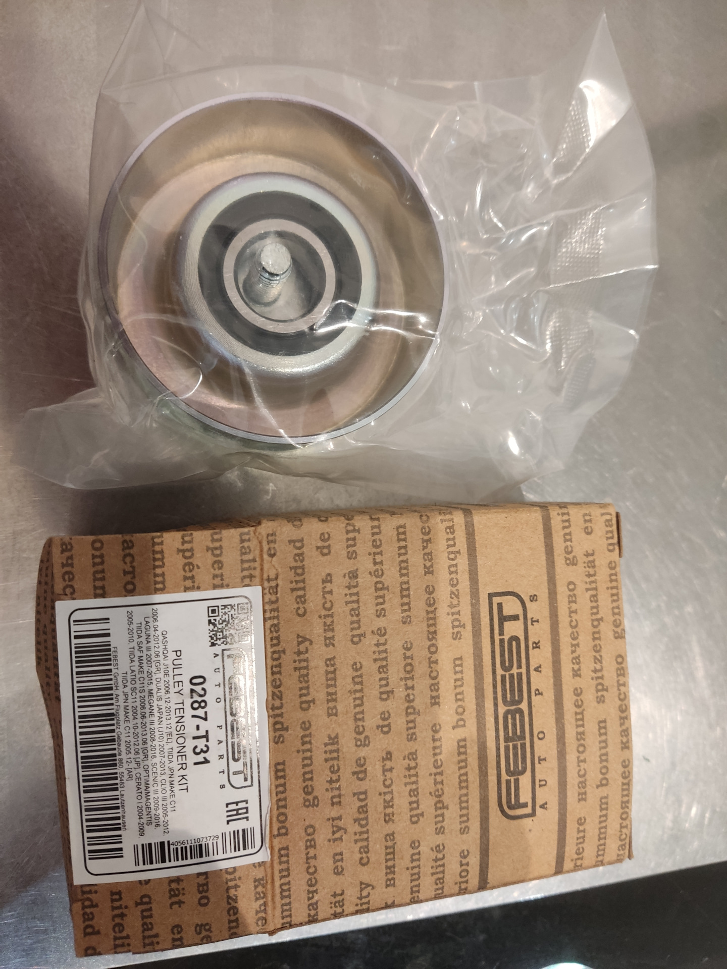

В итоге лично я решил остановится на паре роликов от Фебест правом и левом.
От оригинала GM они отличаются шириной, оба уже. Ролик 2087 некрашеный, как на итальянских моторах, диаметр тот же.
В комплекте с роликами идут болты и в левом идут шайбы, а в правом шайба задняя отсутствует, я использовал спейсер от старого ролика.
Высота спейсера 3 мм (5,5 мм вместе с частью, которая вставляется в ролик).
Спейсер на ролик 2088 не встает, как на старый, оставляя незакрытые зоны. Поэтому правильнее было бы взять ролик с конструкцией задней части аналогичной Febest 0287 от Nissan T31, но он 70 мм.

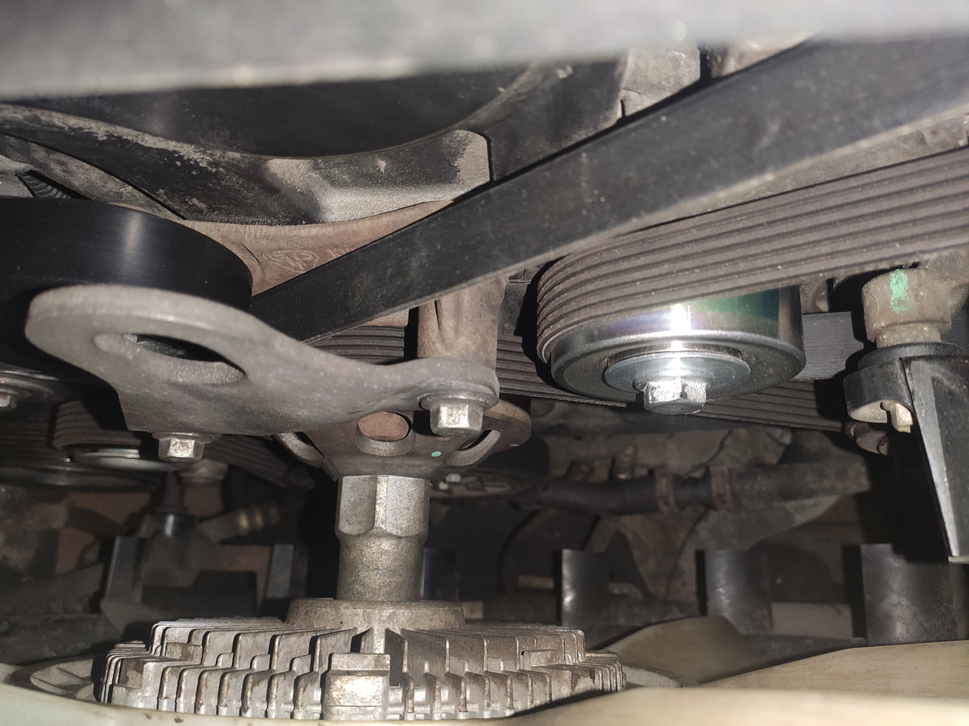

Замена
Для замены роликов нужно знать, как меняется натяжитель ремня. См. ссылку выше. Процедура идентичная, воротком и головкой на 15 (или 14, если натяжитель китайский) по часовой стрелке крутим болт ролика натяжителя и оттягиваем натяжитель, тем самым ослабляем натяжение и скидываем ремень.
Я дополнительно снимал проушину двигателя и окручивал ключом на 13 два болта.
Далее для откручивания роликов берем трещотку/ вороток на 15. Резьба у обоих роликов ЛЕВАЯ. Откручиваем мы их ПО ЧАСОВОЙ СТРЕЛКЕ – крутим ВПРАВО.
Устанавливаем новые ролики. В моем случае потребовалась головка на 16, благо в моем новом наборе Ombra она имеется.
Закручиваем болты роликов ВЛЕВО, ПРОТИВ ЧАСОВОЙ СТРЕЛКИ. Момент затяжки согласно книге «Монолит» — 50 Нм (тут стоит отметить, что в английском мануале 10 и 50 Нм)
Наслаждаемся тишиной.
Имплантация джиповских роликов с итальянских ВМ Мотори на тайский ВМ Мотори Дюрамакс прошла успешно.

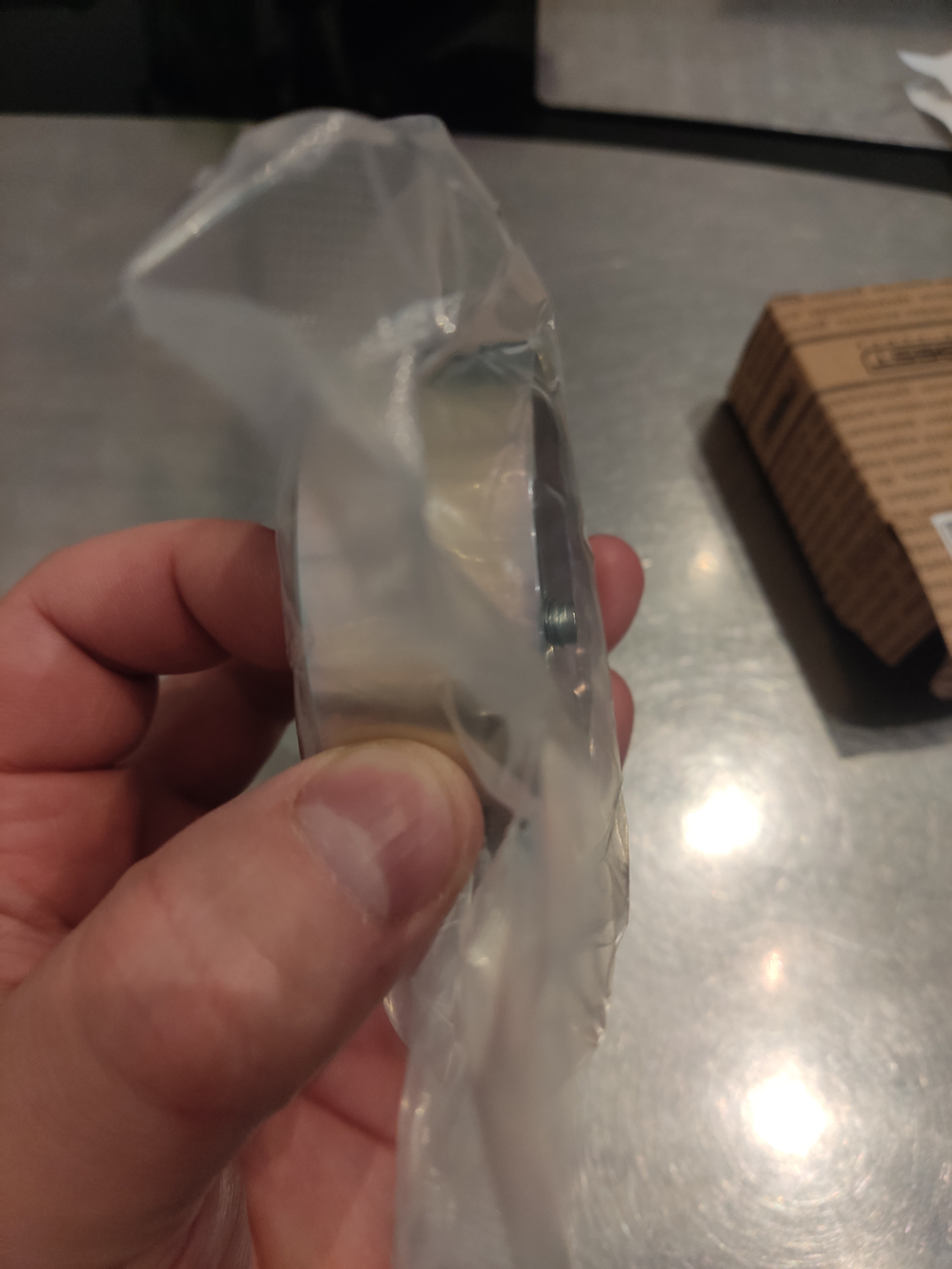

Фебест выбрал поскольку он доступный был и была возможность купить за недорого, успел до подорожания… + Болты хотелось посмотреть. Резьба такая же. Подшипник в серебристом широкий
Ролик идёт без втулки и болт очень короткий
Так он для Ниссан т31 x-trail. Сам ролик какой:диаметр, ширина?
