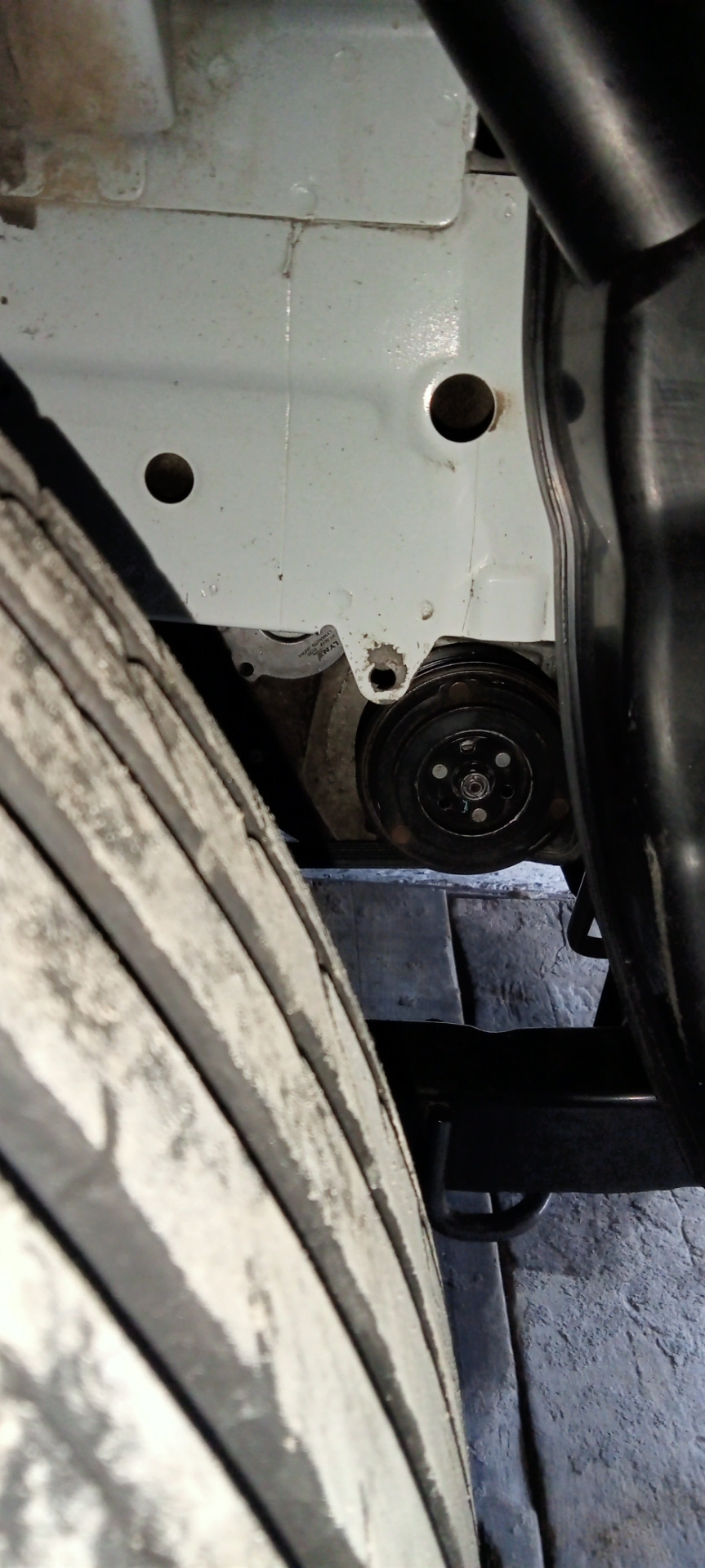

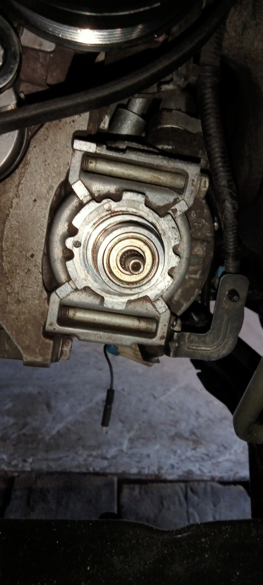

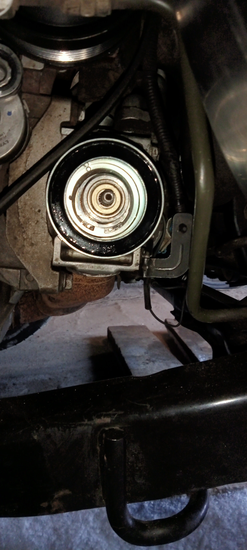

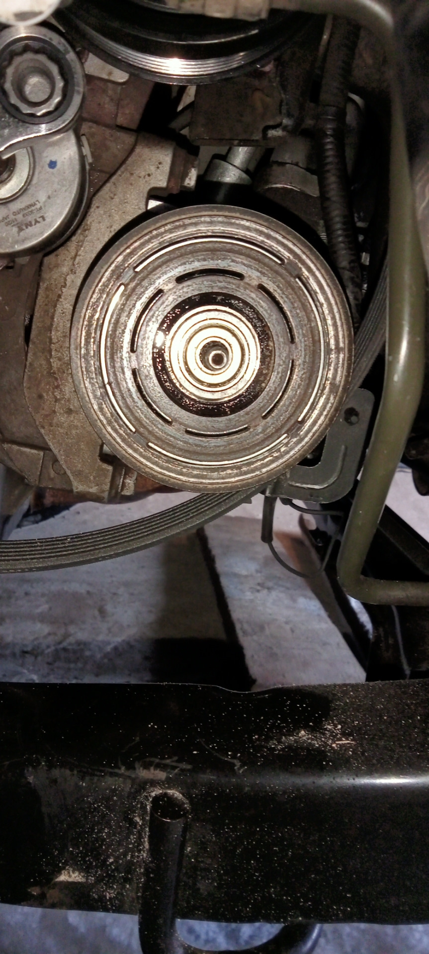

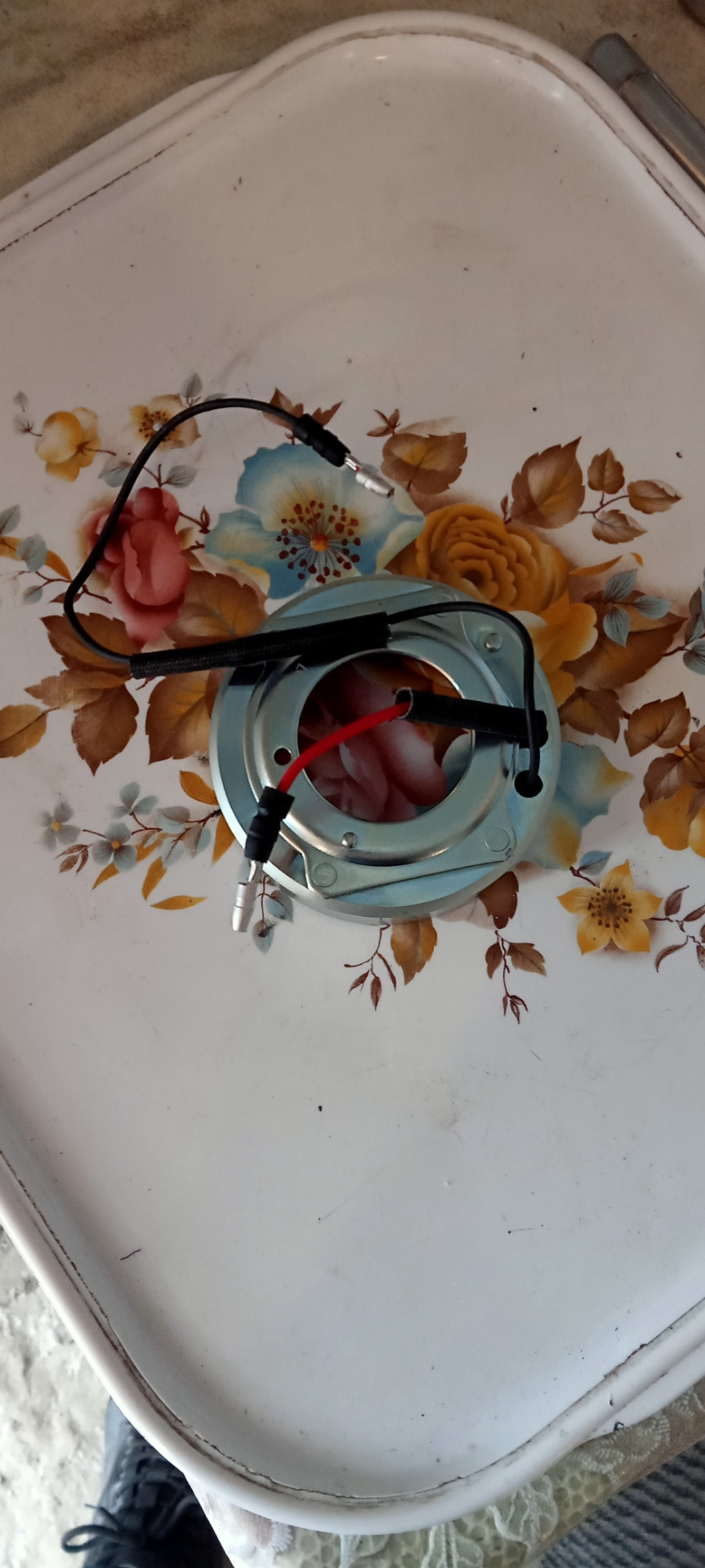

Ну вот получил посылку с электромагнитной муфтой сцепления компрессора кондиционера из Китая, заказывал на Алиэкспресс стоила 693.96 рублей и 877.48 рублей доставка, заказал 29.11.2021 получил 19. 01.2022 принёс курьер. Установка не сложная. Сначала установка электромагнитной муфты сцепления компрессора в пазы и стопорное кольцо, потом шкив и стопорное кольцо, диск сцепления компрессора прижимаем гайкой и не забываем про шайбу для регулировки зазора между диском и шкивом, осталось только одеть ремень и установка закончена. Чтобы проверить всё ли работает в холодное время года нужно хорошо нагреть салон машины, а то не включится муфта сцепления компрессора кондиционера только после этого можно приступать к проверке.

А салон зачем греть?
Чтоб согреться))
MROzioo
Потому что в салоне машины холодно и компрессор кондиционера не включается
Компрессор кондиционера включается не по температуре салона, а по температуре наружного воздуха. Если -2 и ниже, компрессор не включается, и хоть в салоне будет +100 а на улице -2 то он не включится.
Пробыл включить когда салон машины был холодный компрессор не включается, а после того как нагрел салон машины сразу включается
удивительная у вас машина, нарушив все законы программы, написанной инженерами разработчиками ПО, он таки включился. Вы видимо нагрели воздух вокруг авто, он и включился. Еще раз повторяю, в программе прописано включение компрессора если на улице -2 и выше, и вы даже поставив регулятор температуры на максимум, в лютую жару, компрессор все равно будет включаться, т.к. он сушит воздух в салоне. Почитайте принцип работы системы кондиционирования.
Я это уже читал и изучал, но факт остаётся фактом!
Вы нагрели воздух вокруг машины, температура поднялась, вот компрессор тут и включился. Почему при нуле и при холодном салоне, компрессор включается?
Могу предположить следующее по аналогии с моим Леоном: датчик наружного воздуха находится в переднем бампере, рядом радиатор охлаждения двигателя. Если постоять на месте, то воздух вокруг нагреется и нагреет датчик окружающего воздуха. Вот так и произошло в этом случае. Автору: на ходу кондёр бы не включился.
Именно так и есть.
