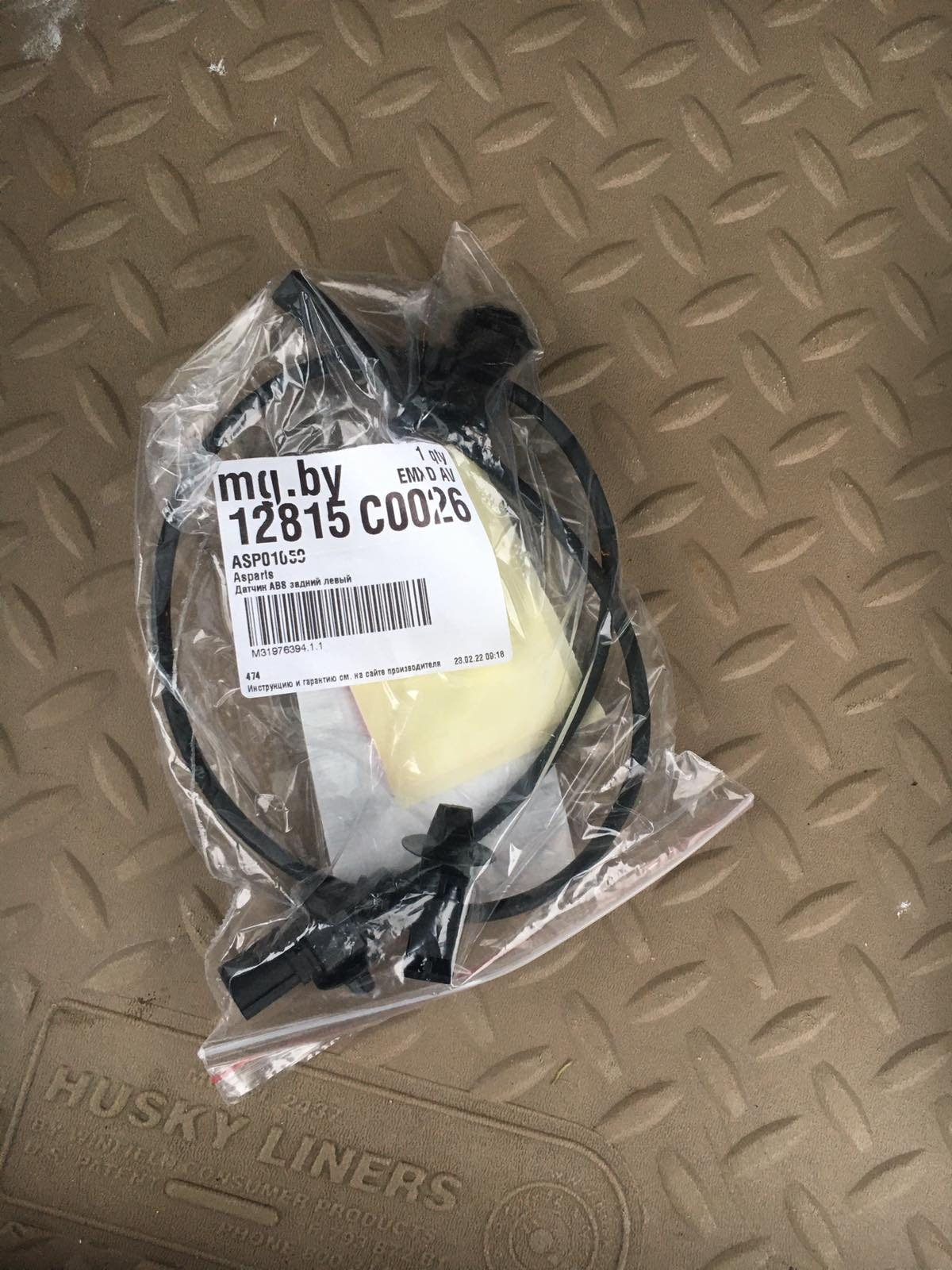

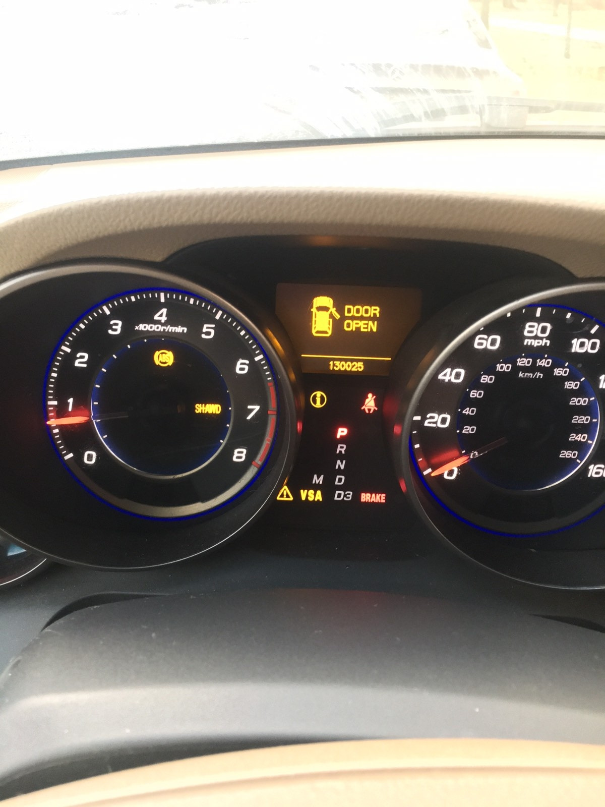

Брал авто с этими ошибками, перед покупкой сделал диагностику, компьютер показал ошибку по левому заднему датчику abs, поэтому надеялся, что отделаюсь лёгким испугом, так и получилось. Из за этой гирлянды не работал полный привод. Купил датчик, поменяли и все ошибки пропали, полный привод в строю))
