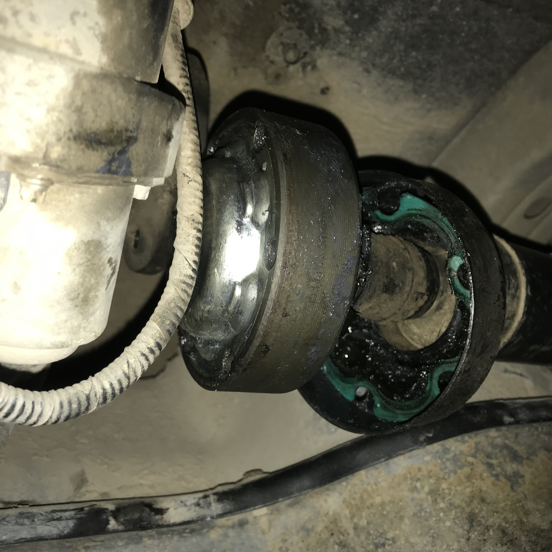

Я хочу уйти от многозвенной на однозвенную систему кардана и длина позволяет это сделать, поэтому подвесной там не нужен
Комментарии 9
Есть мысль переделать задний кардан, кто что думает? Хочу выкинуть подвесной и шрус, оставить перед шрус и крестовину с прямой трубой.
А что это решает в итоге?
Старый помер новый дорого и избавиться от подвесного
менял пыльник, брал от тойоты, по размерам подходит, но отверстия под болты меньше, просто расверлил
Расскажи пожалуйста как менял, процесс сложный? и номер пыльника 🙏🙌
www.drive2.ru/l/600366884944107703/
Там номер амивы указан, но его не привезли, взял вроде бы фебест, уже не помню.
