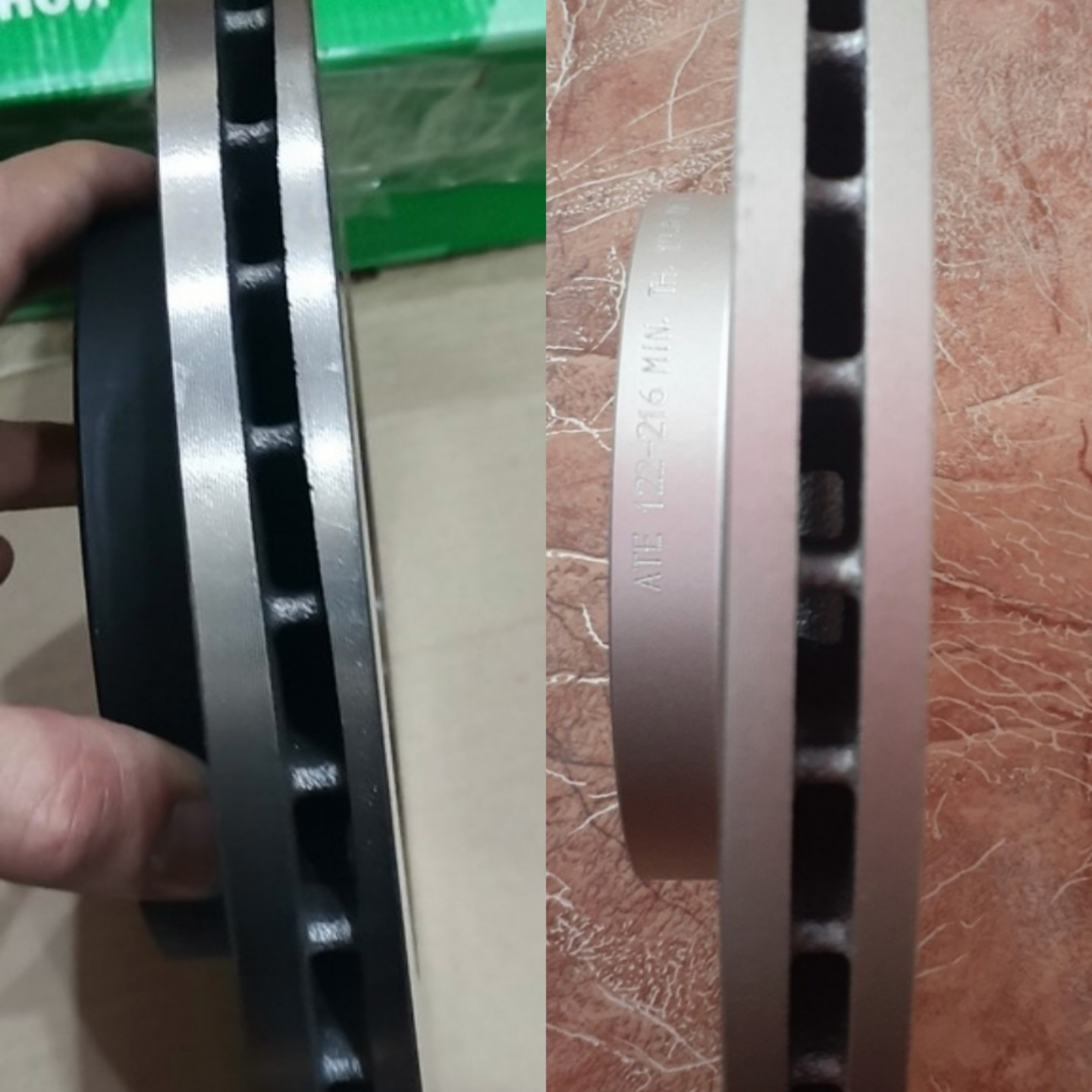

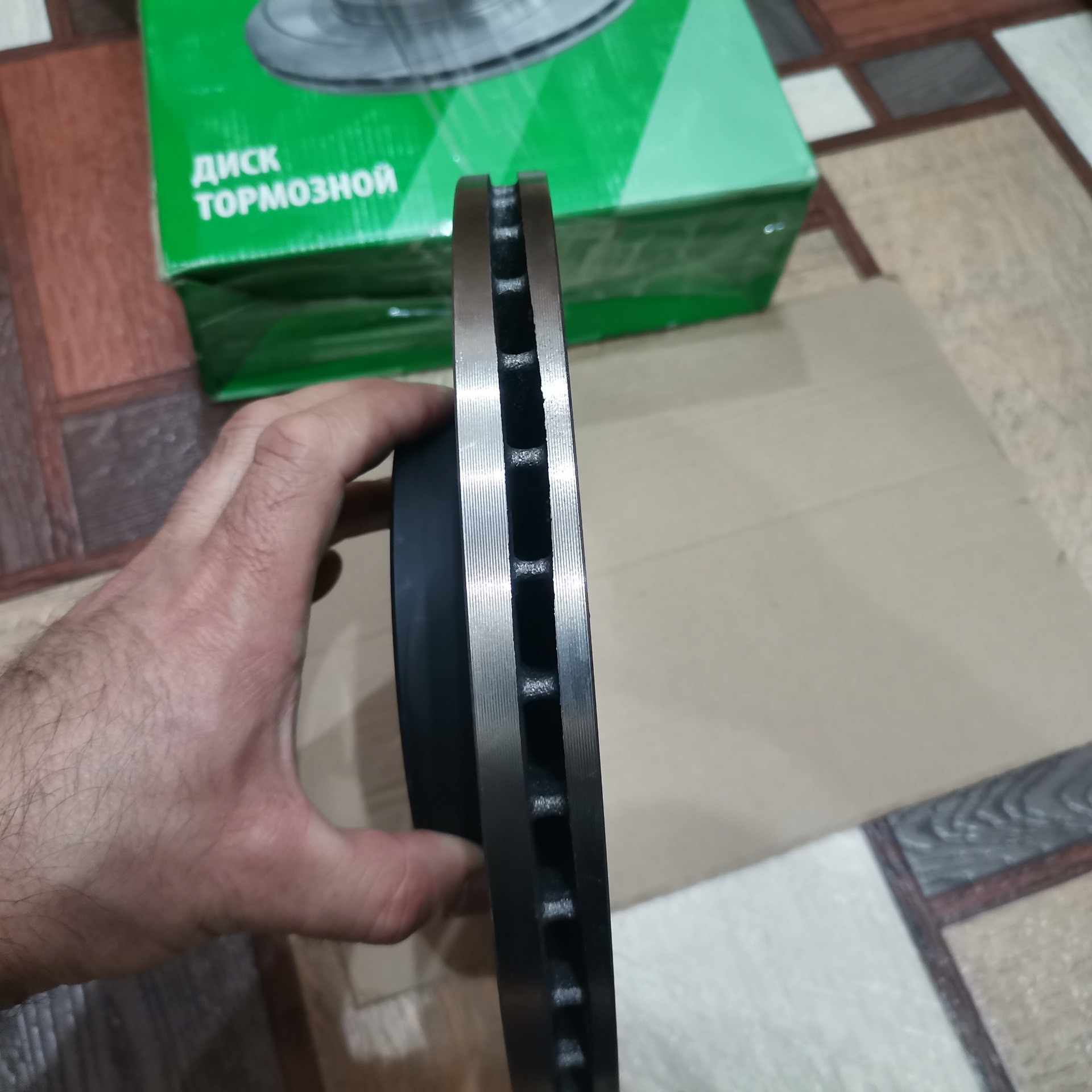

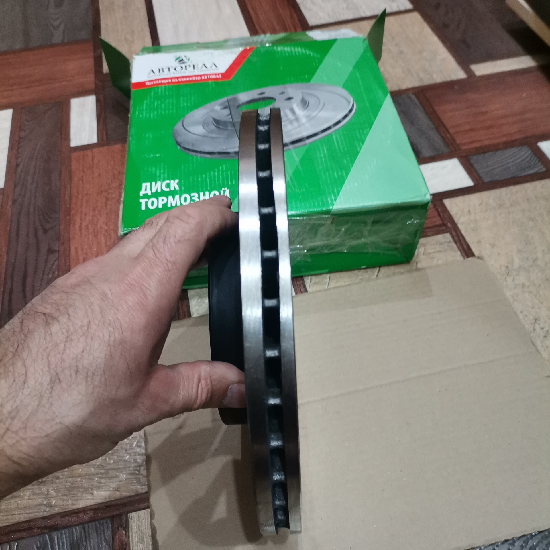

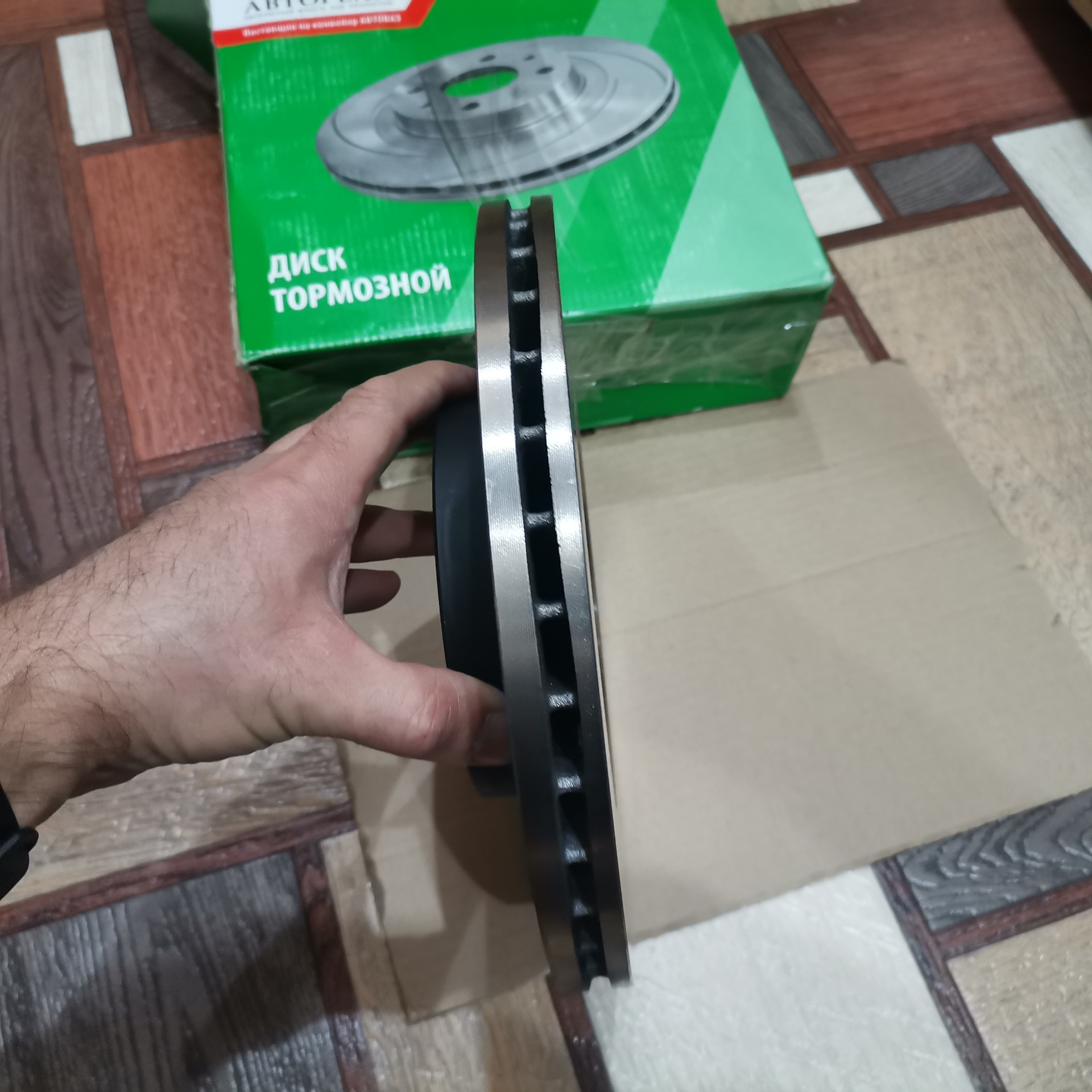

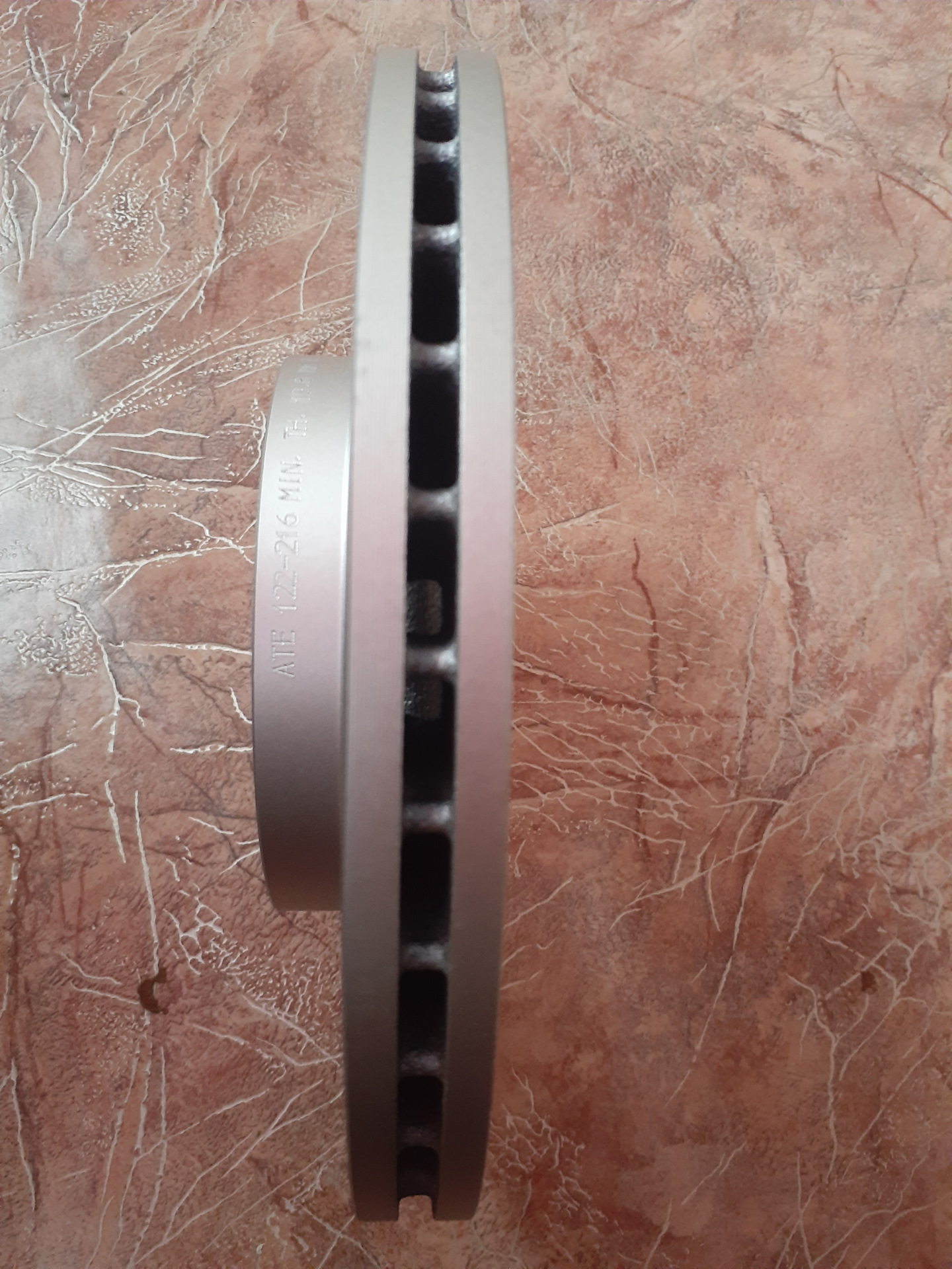

Нереально кривой Автореал?!или подделка?
Думаю по фото все понятно, разная толщина половинки диска(не знаю как правильно описать). Канавка вентиляции идёт неровно, как бы волной. Кто ставил диски Автореал или знаком с этой фирмой, что можете сказать по качеству их продукта.
Продавец уверяет, что такие поставляются и на конвеер🤣🤣

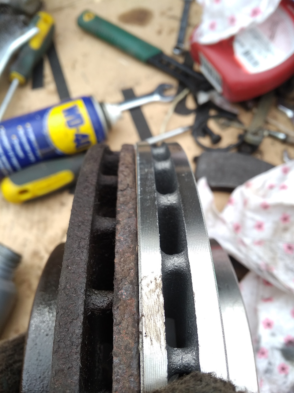

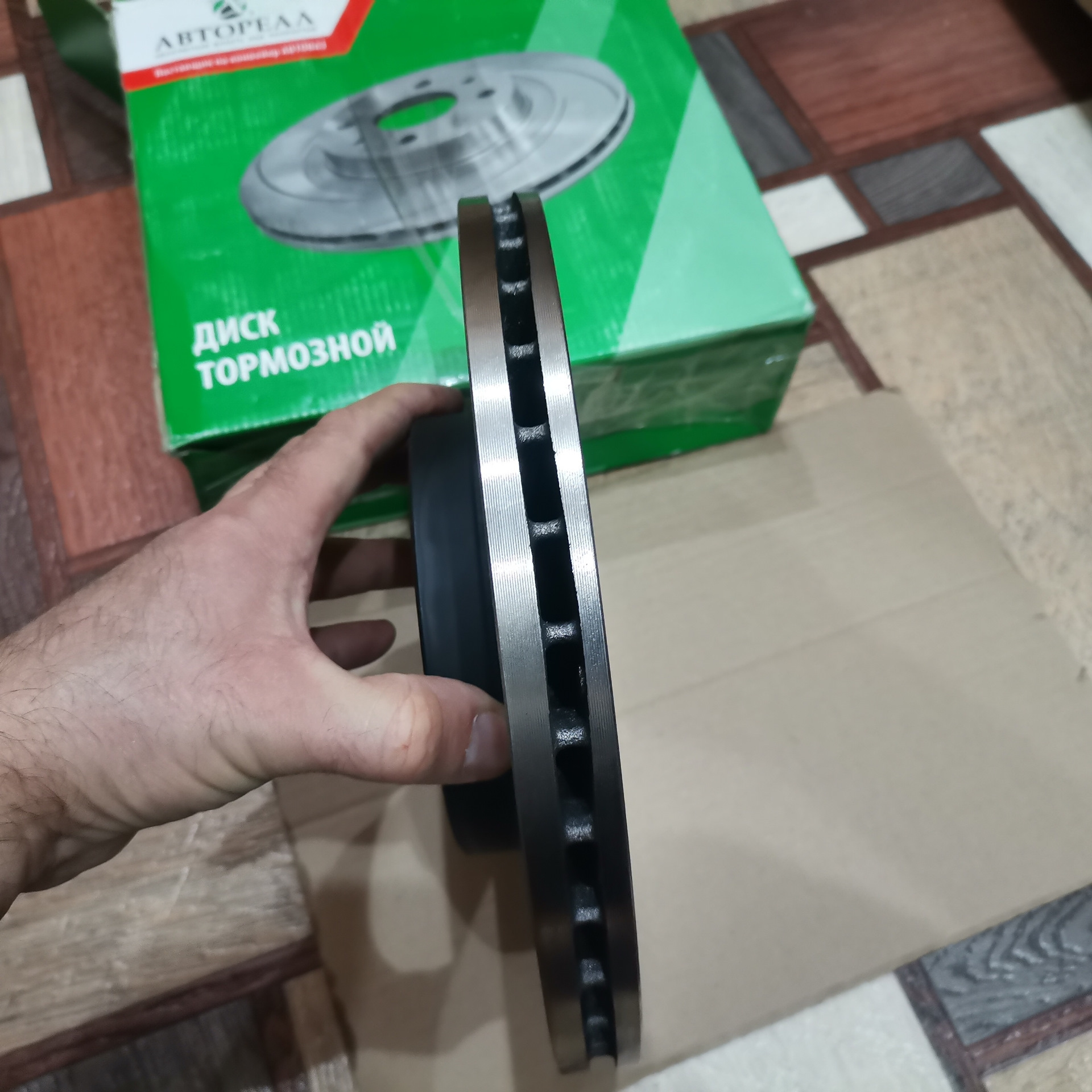

Для сравнения
Мне кажется или они толще? Я имею ввиду большую толщину чугуна относительно вентиляции?
Они 300х24мм

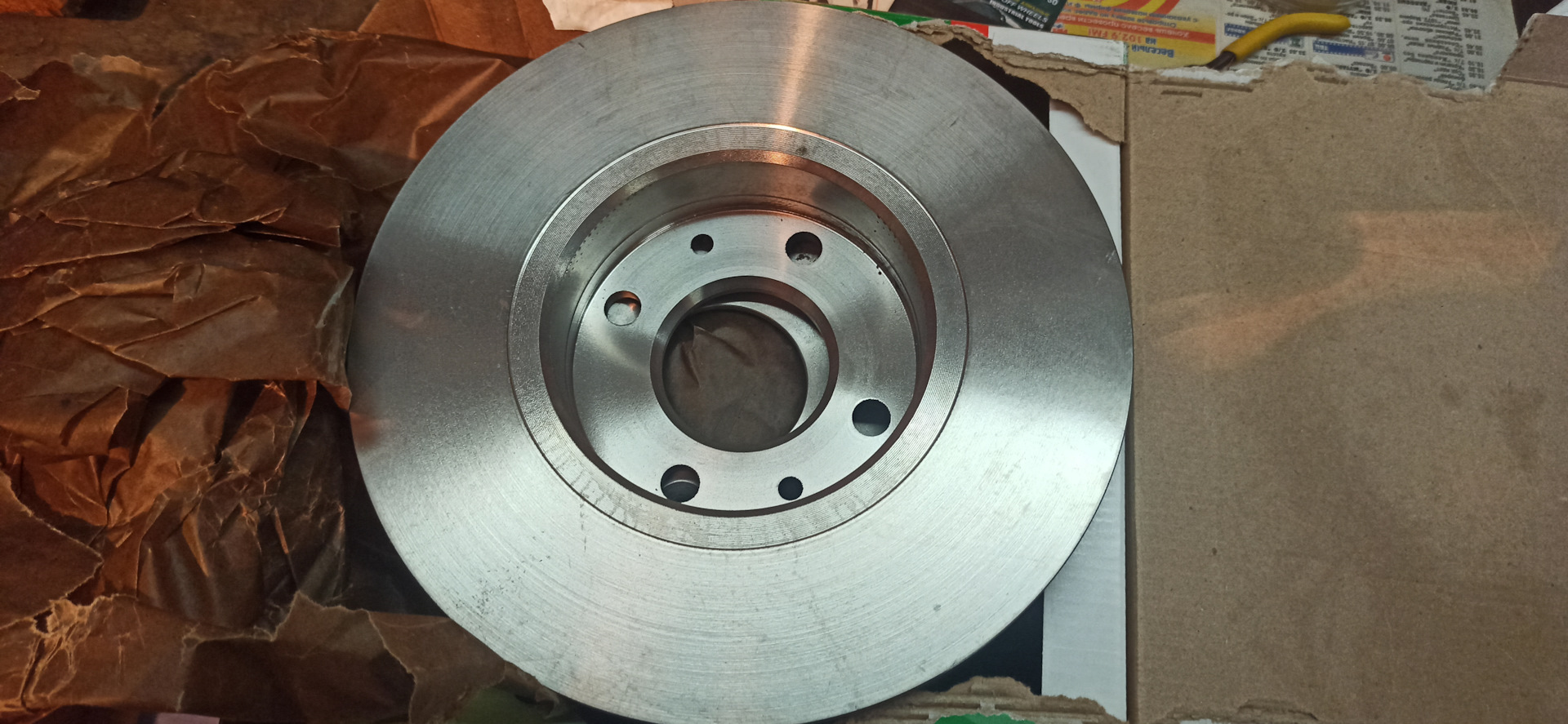

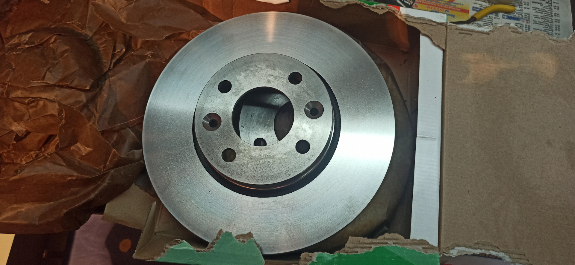

лежат такие диски в гараже, надо взглянуть на них) и делают их у нас в городе
фотки выложи, надписи какие нибудь есть на дисках?
это только в выходные, когда до гаража доберусь
нашел диски, сейчас фото выложу

надписи есть

все ровненькие
пришло уведомление 🤦♂️

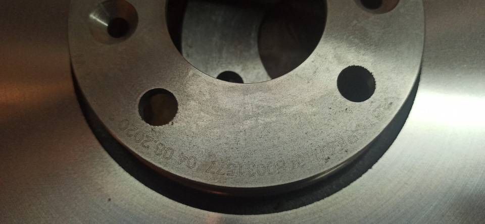

Вот фоткал на Весте 2021 года выпуска. На диске надпись Автореал с завода.
Сегодня вернул продавцу их поделку. Пожимают плечами-все такие ставят, все нормально типа. Предложили диск от ниссан ноута-фирма Miles, год гарантии)), но две половинки диска разной толщины. Проехался по другим магазинам — предлагают "конвеерный" Автореал, спросил насчёт Алнаса(раньше брал такие) — обхаяли, типа хуже Автореала, но у них такие не продаются.
Так у тебя и так на руках был конвеерный автореал.
такой кривой?!
Автореал диски лежат в оригинале.
возможно мои были бракованные, никаких надписей не было на самих дисках. такие кривые запчасти никакое подвальное производство себе не позволяет продавать, у них хоть на вид нормально

сегодня обратно отнесу, это ж голимый. брак. притом брак отливки

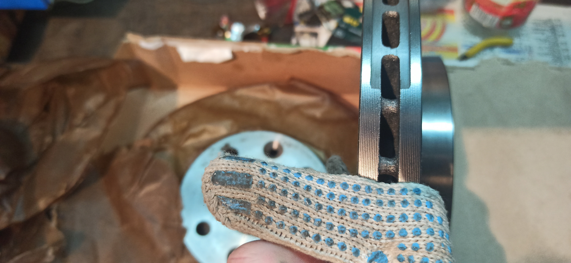

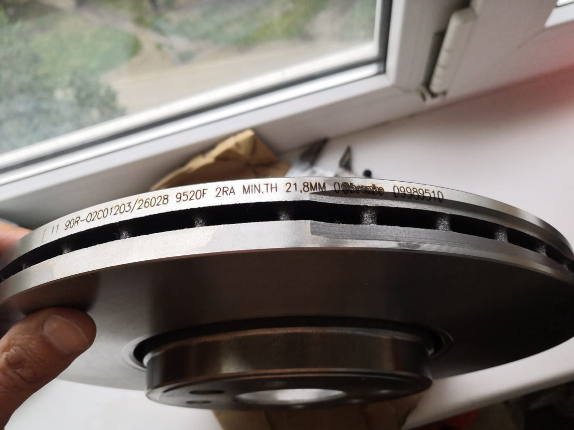

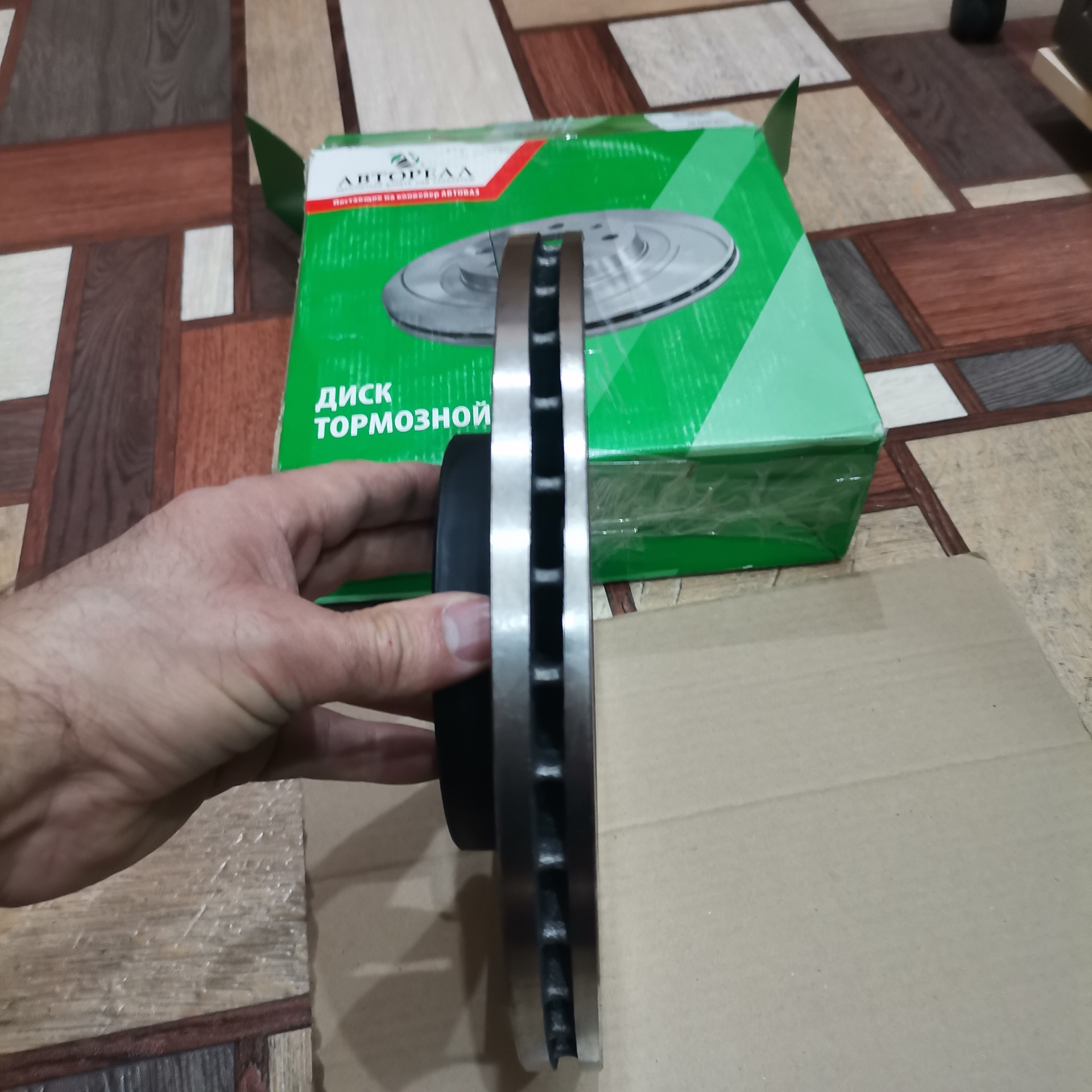

Вот, лежат у меня диски АТЕ на Весту, ждут замену, скоро буду менять вместе с колодками, специально пошёл сделал фото .
Если присмотреться то эта сторона на 0.5 или даже 0.3 мм больше . Но не так явно.
А с другой стороны чего ждать от дешманских дисков .

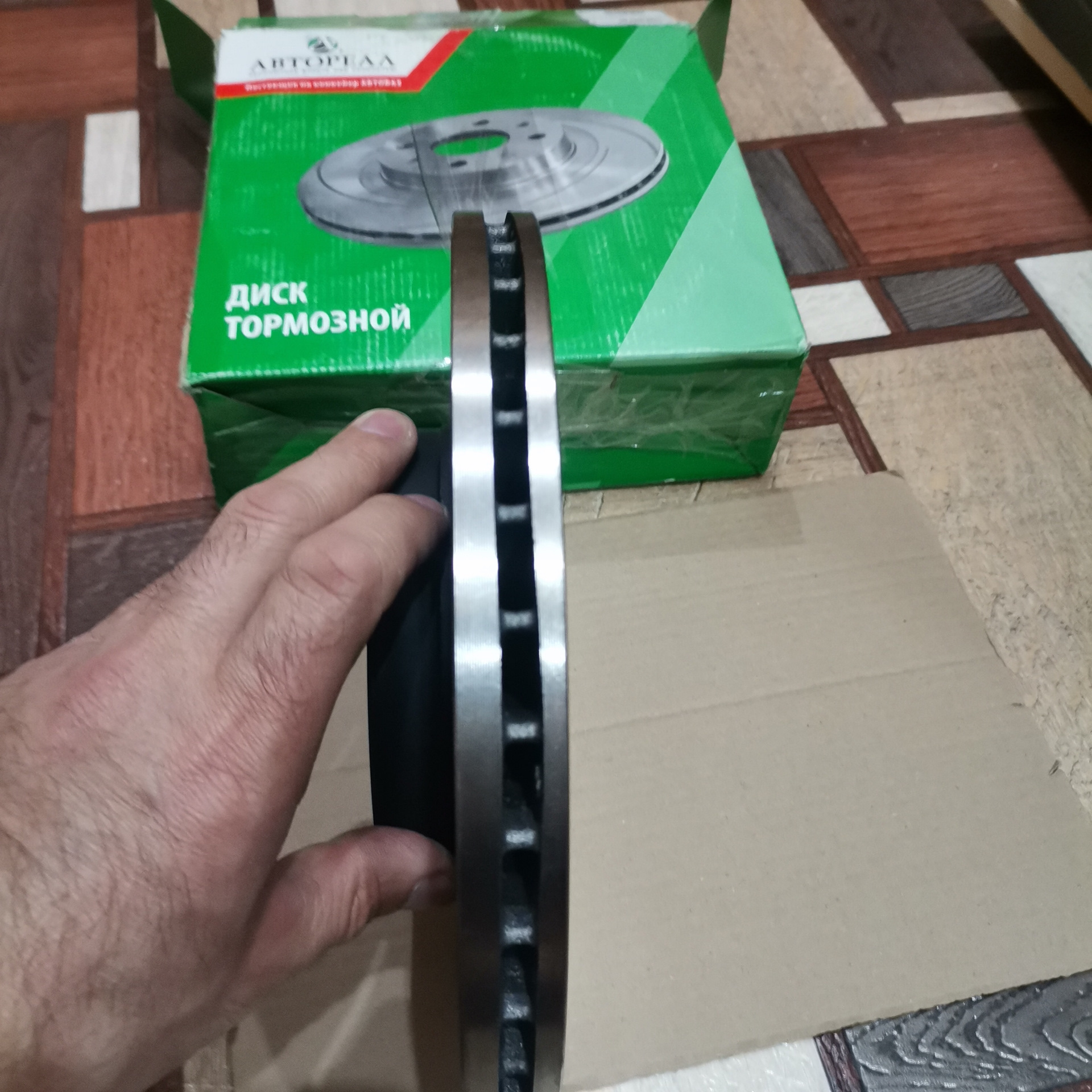

на моих же вообще жесть.
Ещё и вентиляция кривая…
вот это больше и напрягает. Из-за этого толщина местами вообще никакая. так то плоскости проточены нормально
На стекло не ложил? Плоскость не смотрел? Может 8кой?
смысла нет, отнесу обратно. на 8ку не похоже проточены нормально. на одном диске есть следы фрезеровки, даже балансировки делали÷, на втором нет такого, отливка "удачная")

Я звонил им. Перед праздниками. Уверяют, что допуск разнотолщинности наружного и внутреннего "блинов" по требованиям конвейера составляет 2,5 мм. По требованиям производителя — 2,3 мм. По фото кажется, что тут разность толщин более 2,5 мм.
Интересно, что они Вам ответят?
жду пока что
Слов нет . Отк пропустил,
думаю подделка, но и ваш вариант не исключаю
Да ну не, какая подделка . Подделывать АТЕ есть смысл, Делфи или Брембо . Но не вот это . Брак, а они его ещё и прикрывают требованиями Альянса ) рукожопы .
не знаю, что и думать. как такое можно выпускать на продажу. нашёл еще несколько записей про такую же проблему у Автореаловских дисков
