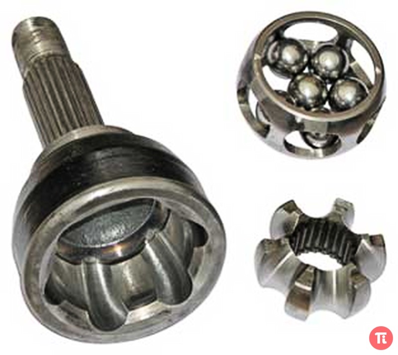

Этот совет хорош, когда машина полностью обслужена, всё поменяно)) Тогда единичные запчасти можно и самые лучшие брать. А так всегда что-то да нужно сделать, планово или нет, поэтому приходится компромисс искать между ценой и качеством. ШРУС беру Meyle, четвертый по счету, два на предыдущей менял, один на текущей заменил, четвертый ездит в багажнике на всякий случай, левый при полном вывороте начинает похрустывать чуть. Качеством доволен, комплектацией тоже. Хотя и не было пока возможности полный ресурс ШРУС этой конторы выявить.

Завтра меняй! У меня чуть чуть похрустывала, а вчера на трассе 50 км не доехал до города совсем развалилась…

только бери самый хороший.LOEBRO раз и надолго…не бери шило.переплати и забудешь…
