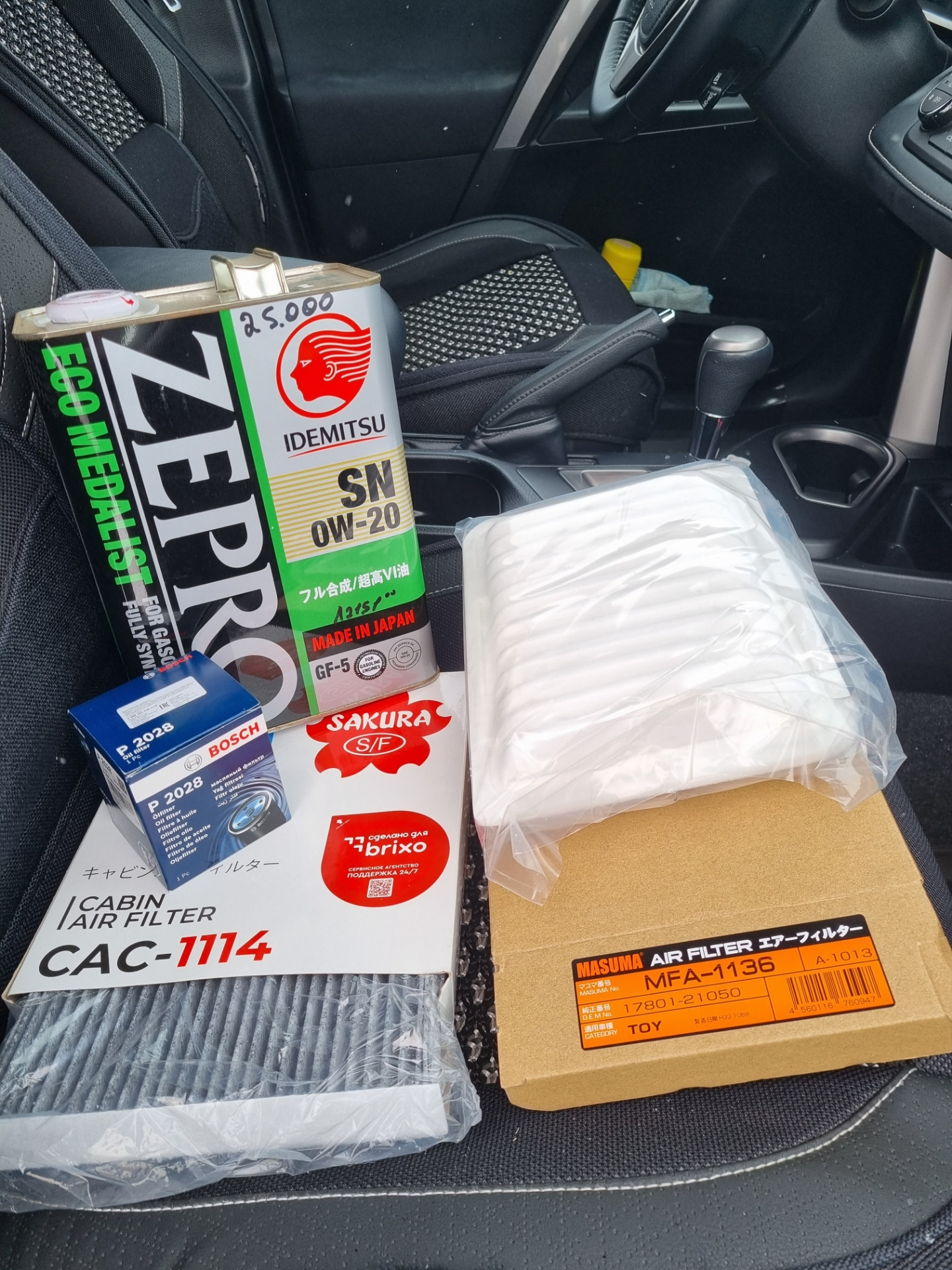

В целом Rav4ик исполняет все свои функции и добросовестно возит нас по всем семейным делам.
Пришло время очередного ТО-4.
Начиная с ТО-2 заливаю масло 0w20 Idemitsu Zepro в жестяной банке. Объем 4л хватает как раз выше середины по щупу.
Масляный фильтр Bosch 0986452028
Воздушный фильтр Masuma MFA-1136
Фильтр салонный (угольный) Sakura CAC-1114
Машинка вздохнула полной грудью и дальше радует нас;))

ребята, заливайте масло только верхнюю метку, середина это уже беда для мотора, держите макс или выше на 5мм, фильтра мале, манн, фильтрон.
Что за ерунда! Всё что находится в пределах меток это нормально!
ну ерундите дальше, когда распредвал и ваносы уйдут на тот свет.
У меня другой формы воздушный на дизеле
Даже до такого заморочились что фильтра разные сделали)
Масло надо заливать по верхней метке, это значит полный уровень. Всё, что ниже, это ниже уровня, хотя в допуске.
По верхней метки никогда не заливаю, обычно стараюсь сделать чтобы было выше середины, но ниже верхней метки.
4л в самый раз и канистру дополнительную покупать не надо)
Ну так можно конечно. Это я так, для информации.
