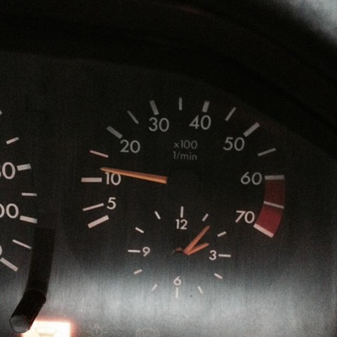

Двигатель начал глохнуть на светофорах, при торможении. Тоесть едешь себе спокойно, начинаешь оттормаживаться с 4 передачи и когда оттормаживаешься до 40 км/ч обороты начинают падать. А при полной остановке обороты падают до 400. Если не заглохнет то выравниваются до 600.

По оборотам холостые примерно 700-750
А при включении D падают до 600
Вот если еду и начинаю оттормаживаться обороты падают до 500 при полной остановке до 400 и может заглохнуть. Если включить N то естественно всё в порядке.
