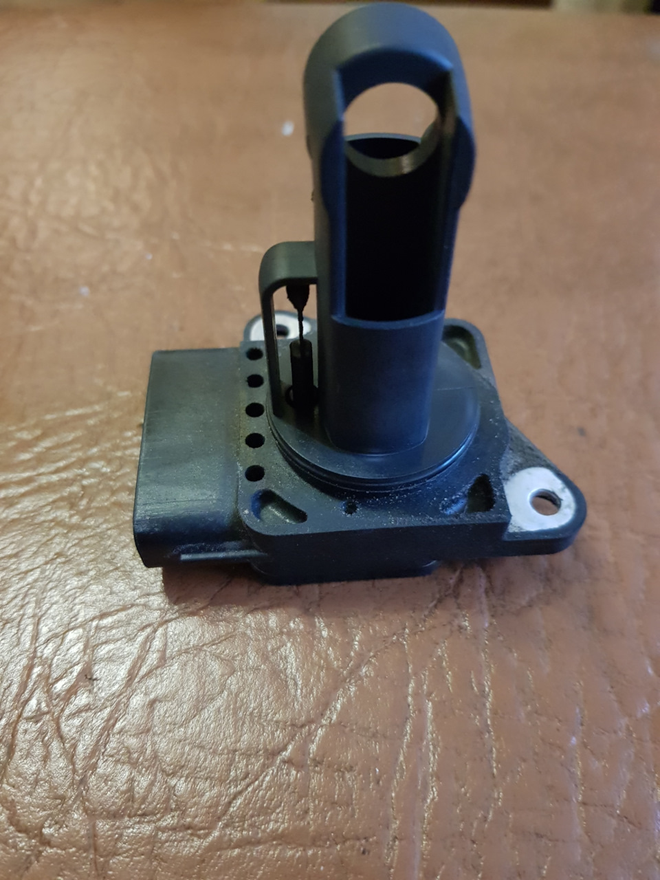

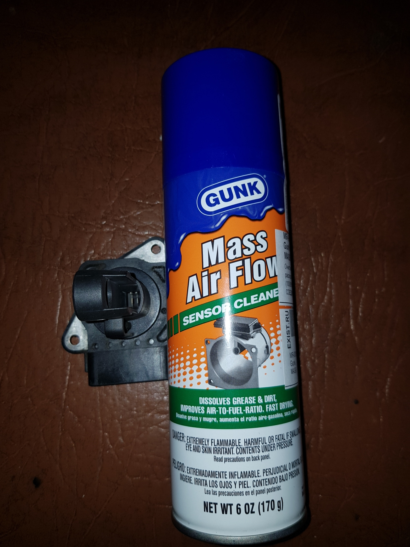

Наконец дошли руки до датчика массового расхода воздуха(ДМРВ), давно уже собирался взглянуть на него😁.

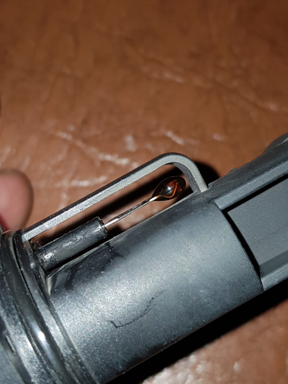

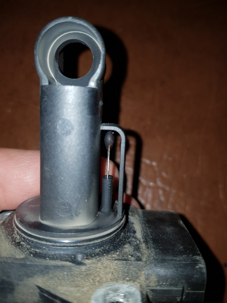

Сам датчик расположен на корпусе воздушного фильтра, снять его не составит труда- снимаем фишку нажав на рычаг около проводов и сдергиваем, далее два винта под крестовую отвёртку и вынимаем его наружу.

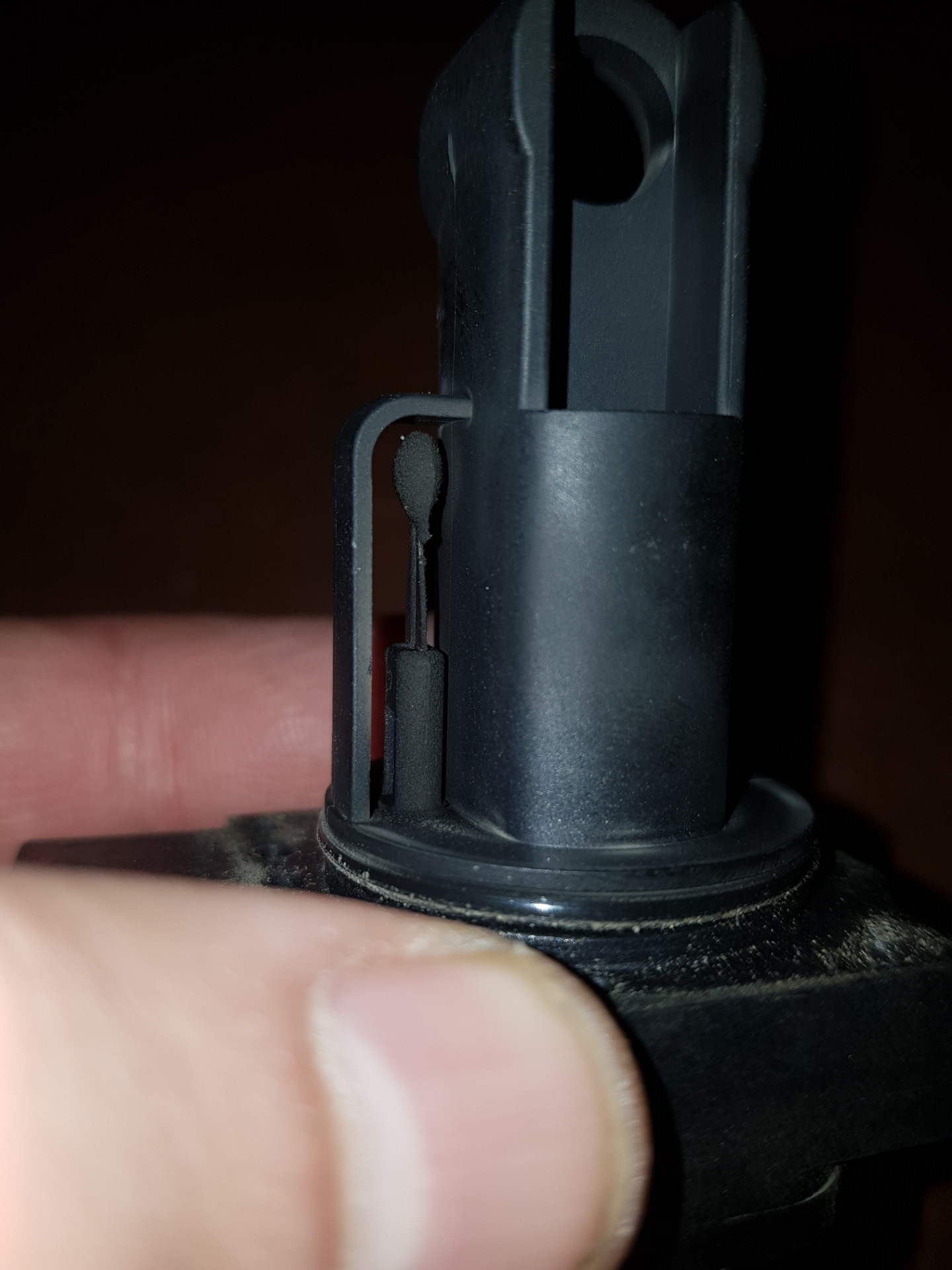

Для чистки датчика было использовано специальное средство Gunk MAS6, все тпросто:

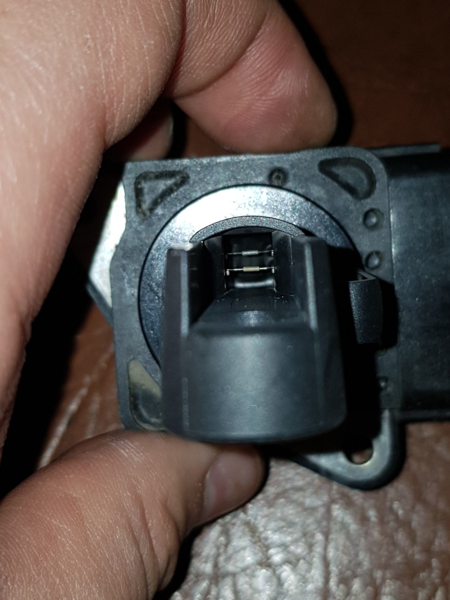

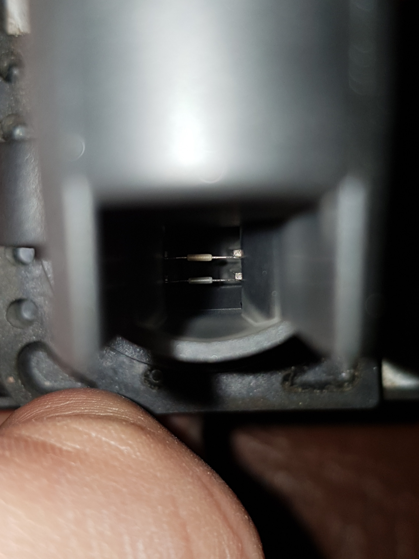

— надеваем трубку из комплекта на распылитель и 10-15 секунд лупим струёй во внутрь датчика на нити;

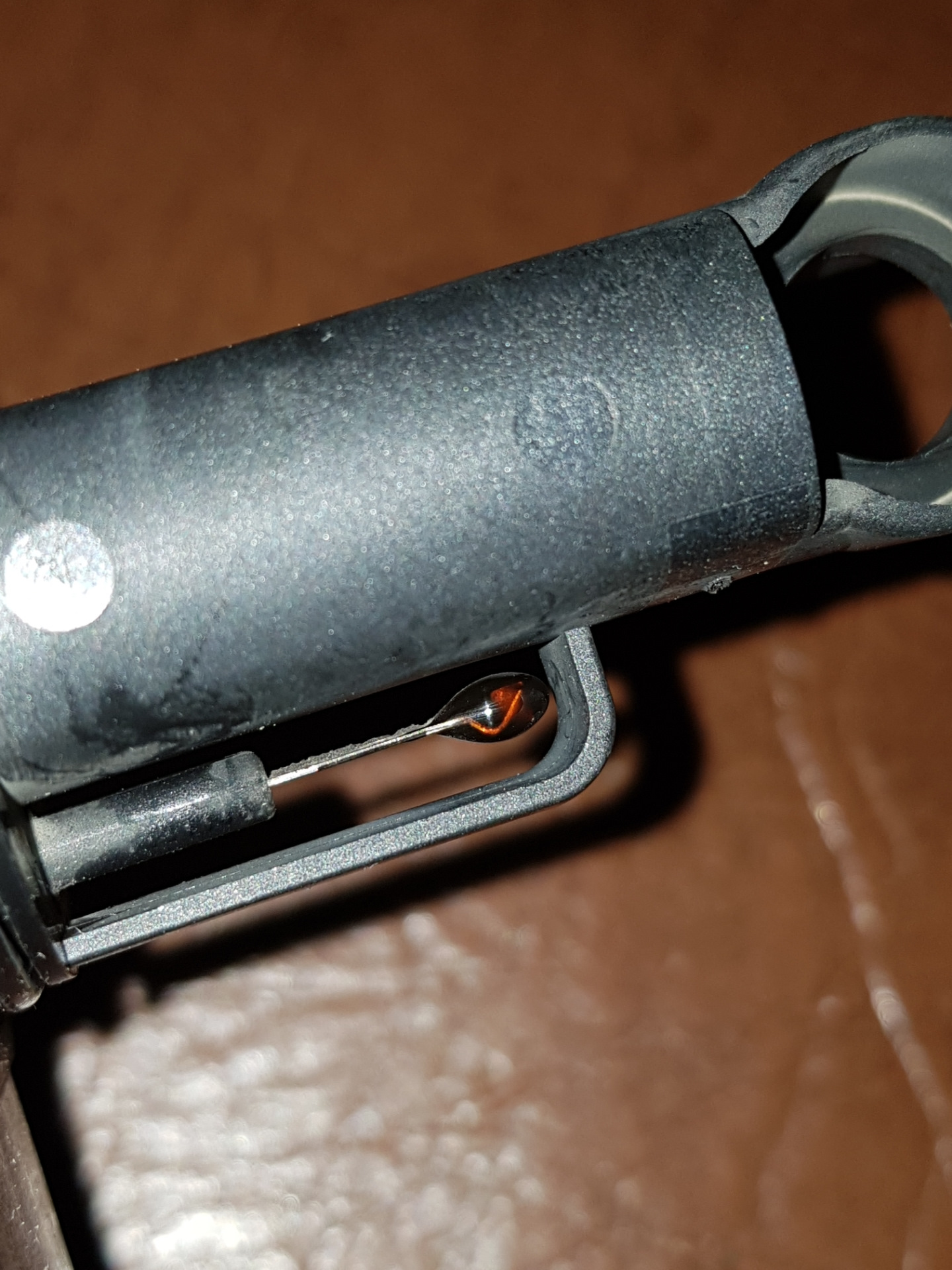

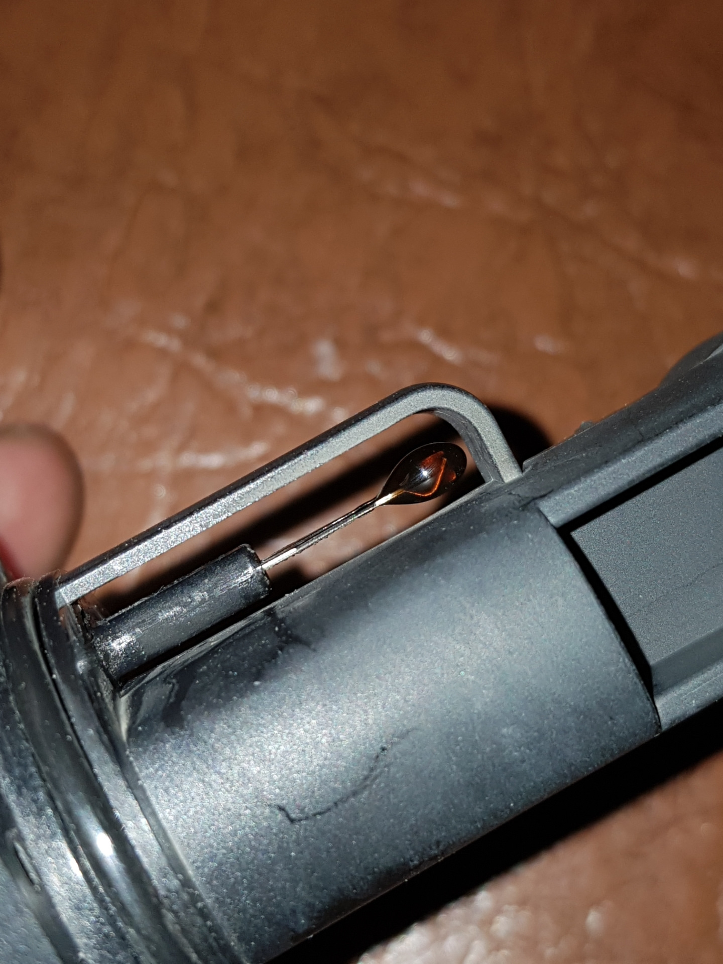

— термо датчик таким же способом, потом ооочень аккуратно ватными палочками чистим- у меня как чёрная скорлупа отвалилась))

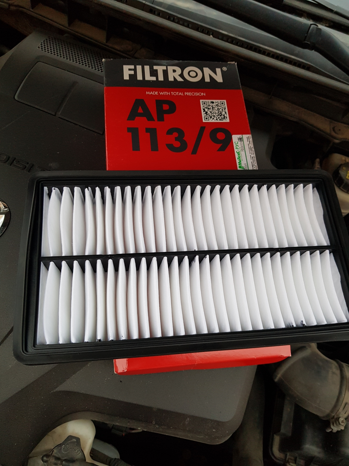

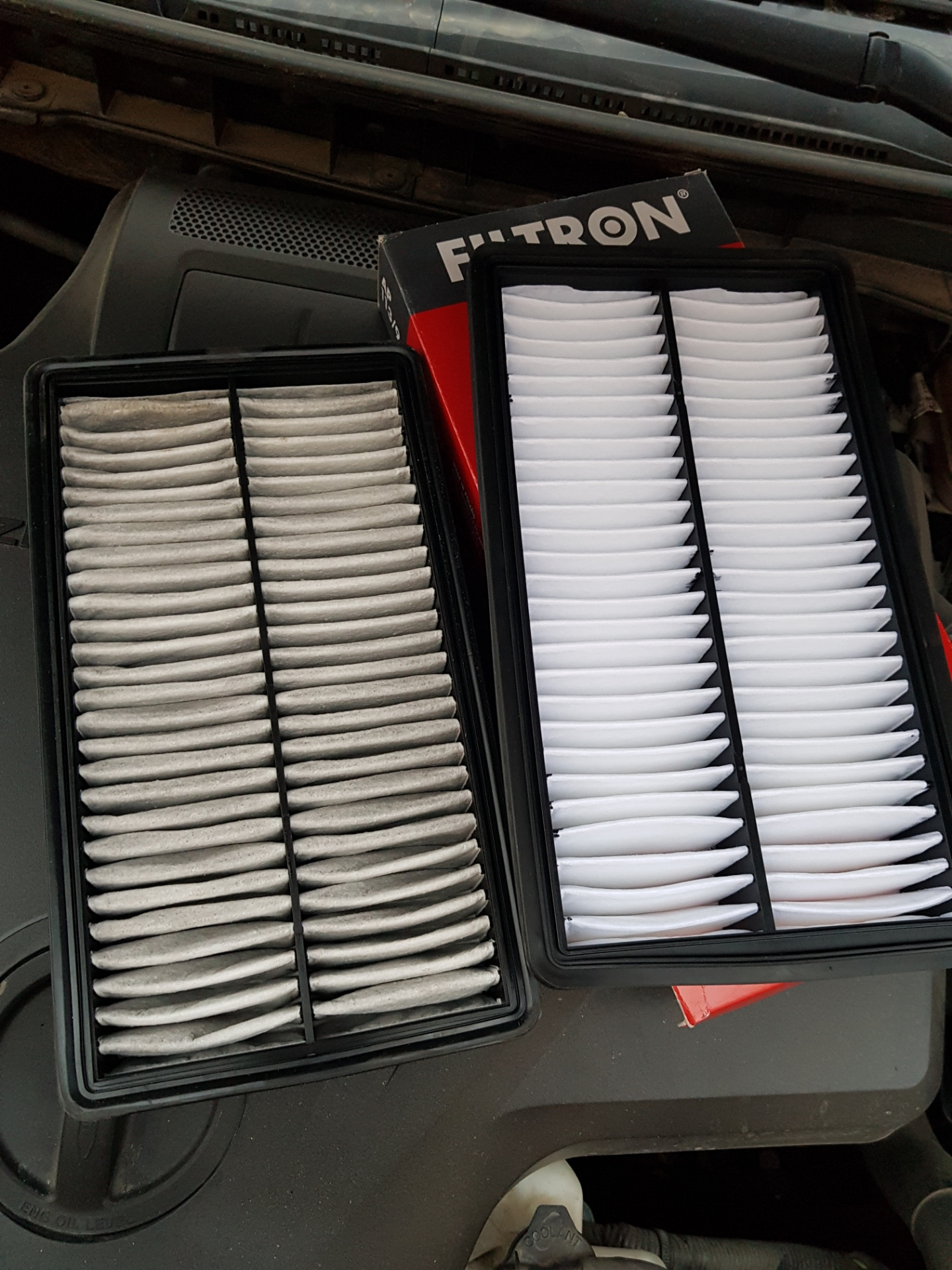

Далее был заменён воздушный фильтр двигателя, грязноват оказался:
Средством доволен, американская автохимия одна из лучших как ни как! Кто еще не чистил советую, ДМРВ важный датчик, по его показаниям формируется качество смеси в целиндрах.

Это а-ля карб клиннер?)
Не, это специально для чистки МАФа, лучше не чистить для карбюратора, стоимость нового датчика космос, а ставить нужно только оригинал!
Та я вот и думаю, нужно спросить, пока делов не наделал))
MrFrol40rus
22к за кусок пластика)
Ну вот об этом и речь, мне лично тоже не понятно ценообразование)
В этом же датчике и находится датчик температуры окружающей среды?))
Датчик температуры воздуха, по нему на холодную эбу регулирует подачу воздуха.
В середине февраля тоже почистил дмрв, покупал именно ликви моли 1100руб отдал, много где говорили другие очистители не подходят
Да не, это все маркетинг- любые средства подойдут которые предназначены именно для чистки MAF

Было бы ещё лучше глянуть через обд напряжение на дмрв на заглушенном двигателе, для сравнения. А так да, грязи много было.
А сколько оно должно быть?
0.68В максимум. Свыше замена, хотя у меня 0.69 и наверно нету нареканий😅 в общем зажал на новый.
А в каких параметрах интересно найти в Carscanner?
SLaVich3RUn
Отлично👍👍👍
Ну так да, грязь скорлупой отваливалась с датчика температуры, его походу и не чистили😁

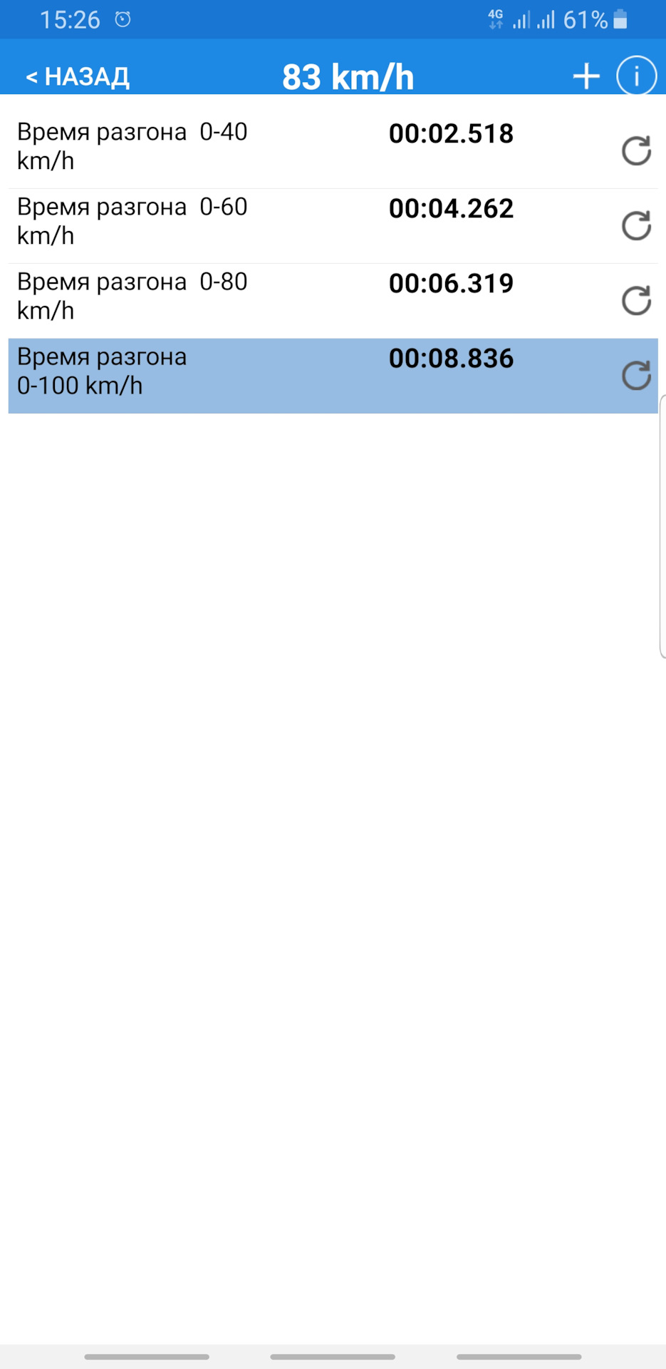

Не поверишь, когда на прибор погнал меряться, по трассе чуток проехали (на нормальное место, где можно ехать 100🤣), после первого замера я опечалился капец… 8.9 где-то выдало. Думал что Саня был прав, что приложение врет сильно. Не много разозлился, и поехал на второй круг. Почувствовал что быстрее идёт, ииии 7.95. Погнал на третий круг, и вот 7.84)))) успокоился, отпустило, пожалел машину, и домой довольный😁😁
А так даже на видео видно было затуп с первой на вторую.
Про кулер да, я ж с ноутом ездил, и смотрел много чего. Так вот пока простаивал, температура до 65 поднималась, ужас… Что в пробке происходит летом, вообще страх. А у меня на секундочку за бортом +12 было.

Как фильтрон себя показывает?
Все смотрю на их фильтра но пока не решался ставить, видимо теперь придётся с нынешними ценами😁
Помоему все фильтра этой группы, фильтрон, сакура, кнек, гудвил, фрам, мале, амд, невский, биг фильтр, грин фильт, скт, зекерт, патрон, кортекс и все подобные точные клоны друг друга и делает их один завод.
По сути да, все одно и тоже!
Swot86
Я на предыдущие машины ставил, ни чего плохого не скажу- по мне такие же как и Mahle. Я прошлым летом оригинал салонный поставил- хрень полная, сейчас купил тоже Filtron.
Но на ощупь фильтр добротный!
