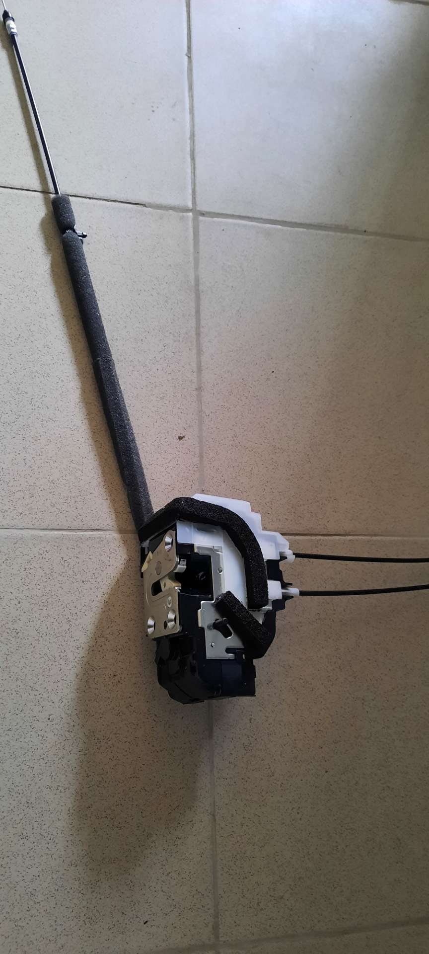

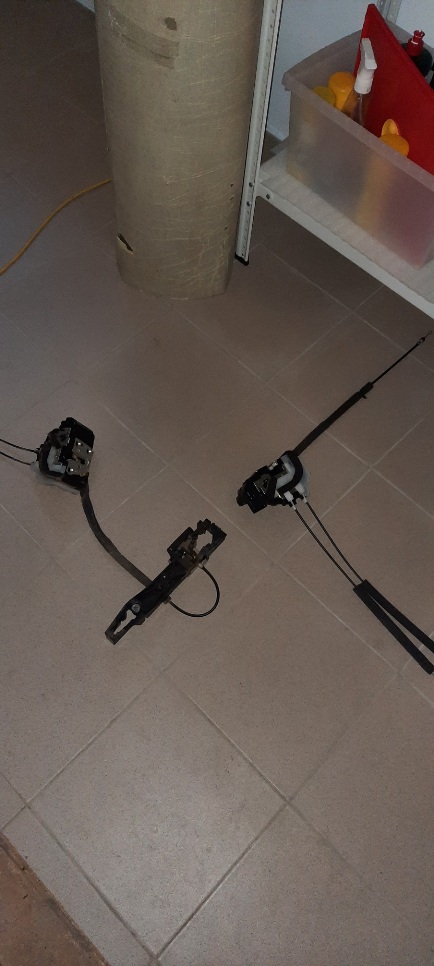

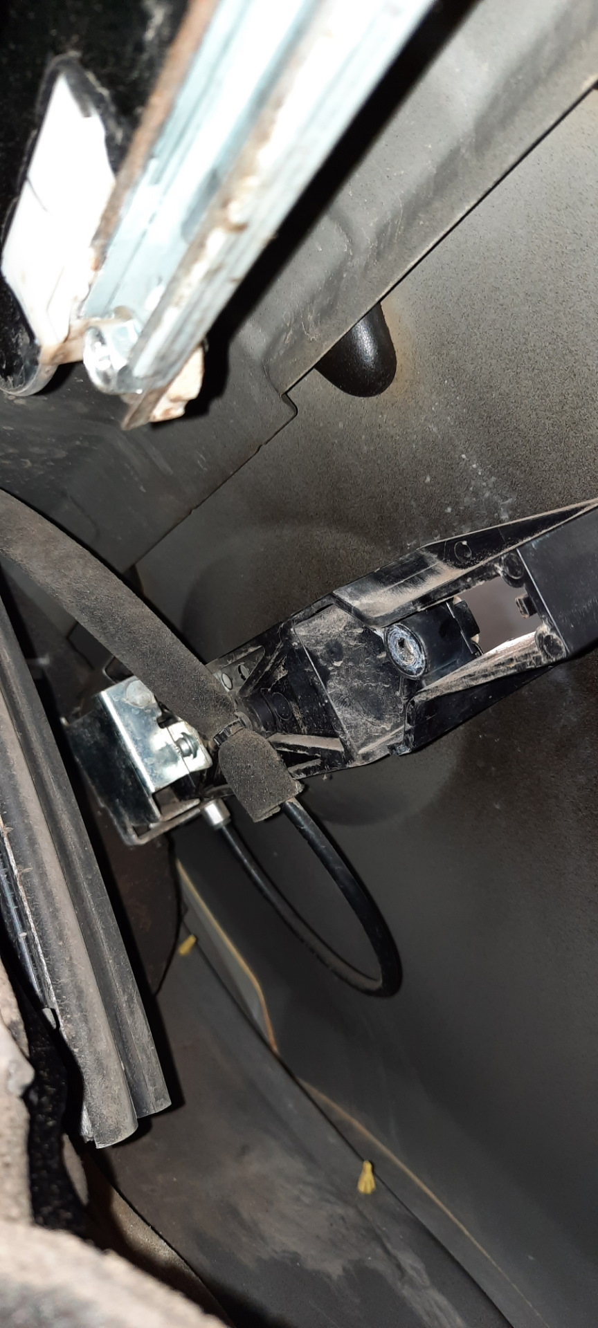

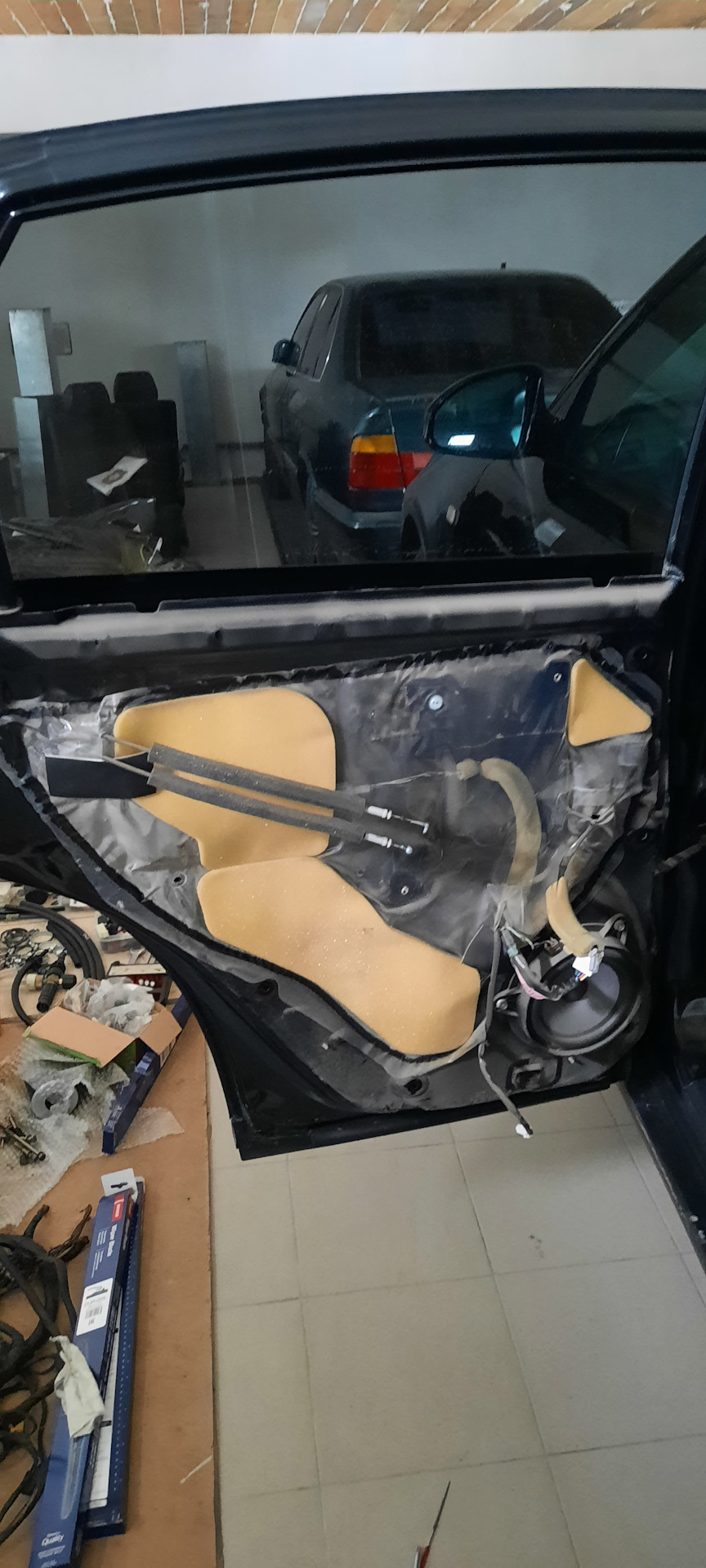

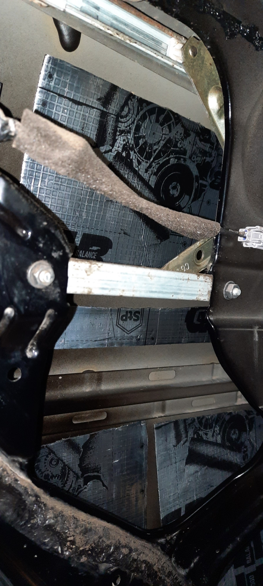

После покупки авто понял что задняя левая дверь не открывается и не закрывается, только вручную. Заменил замок на новый. Для замены снимается наружняя ручка и ее внутренний крепеж. Заодно немного зашумил.

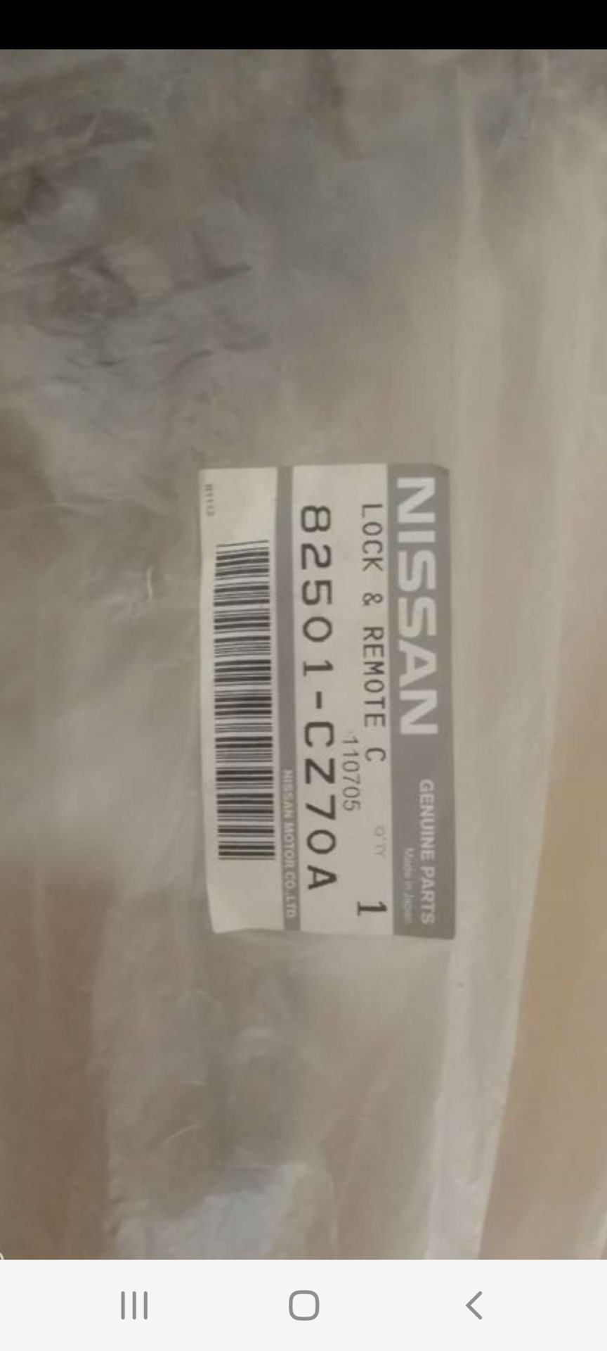

Запчасти на фото: B2501

Получается она не закрывалась с кнопки?
У меня у отца такая же фигня на обеих дверях задних
Да, только вручную

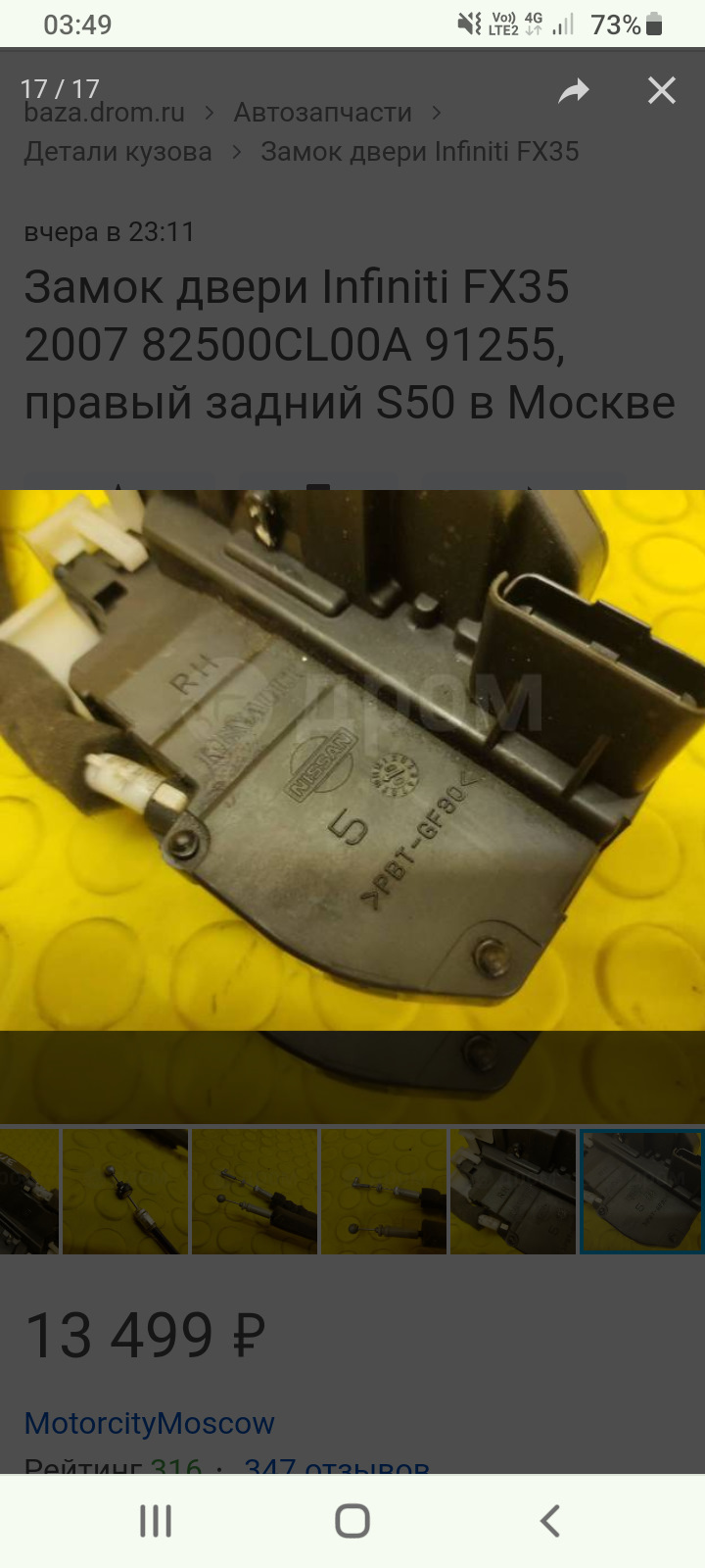

Ценник, конечно конь, за шайтан-коробочку)))
Так это еще довоенная цена)))
Ну нахрен)))) я с микры поставил + замена моторчиков. Вышло копеечно
Ну захотелось) в след раз точно не потяну такого с нынешними ценами.
Хозяин барин) да и в таких узлах, конечно, оригинал будет самым верным вариантом
Если дела не восстановятся в мире об оригинале новом придется забыть)
Надеюсь, чтобы не пришлось забыть об авто, как о средстве передвижения
И такое возможно
harttdie
А поподробней можно? Есть у вас в бортовике это?
В бж наверное нет. От micra подходят замки которые с тремя тросиками
Да, купил уже от Тиида. 950руб. Я просто охренел от цены)))
Ну да. 950 это не 13500)))
