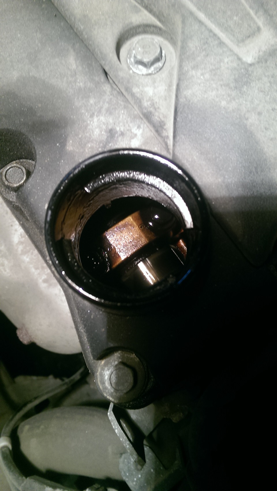

Откручиваем сливную пробку. Здесь первое, что меня поразило, что пробка находится на изгибе поддона. Не до конца откручиваем пробку, подставляем емкость для масла и откручиваем и убираем пробку.

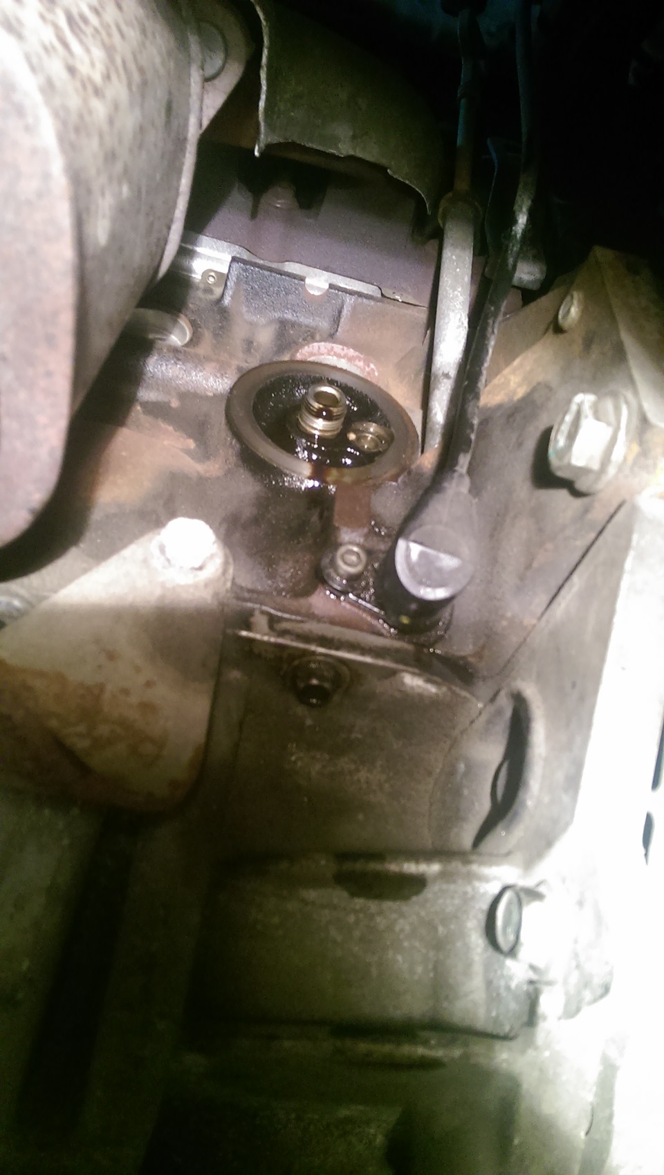

Масло сливается. Далее фильтр. Находится он одновременно удобно и не удобно! Я перед тем как сливать масло попытался ручную открутить фильтр сверху, со стороны капота, чтобы если что съездить и купить съемник, но он поддался. Пока масло сливается, также снизу откручиваем фильтр, откручиваем по чуть-чуть, т.к. он расположен с торца горизонтально и потихоньку начнет вытекать масло! Не спешим, слилось все, открутили и убрали его в сторону.

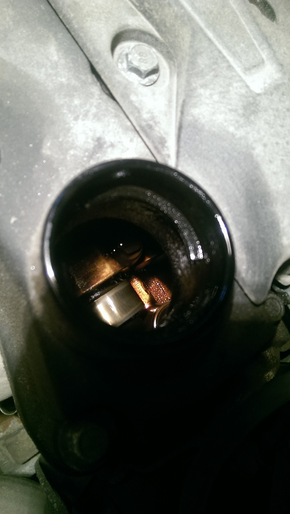

Масло слилось чернющее. Замена производилась 10 000 назад (10-11 месяцев назад). Ну погнали дальше.
После этого, пока фильтр убрали, сходили за ветошью и т.д. и т.п. масло уже по капельке капает, протираем место сливной пробки, саму сливную пробку, резьбу фильтра и примыкающую площадь фильтра.

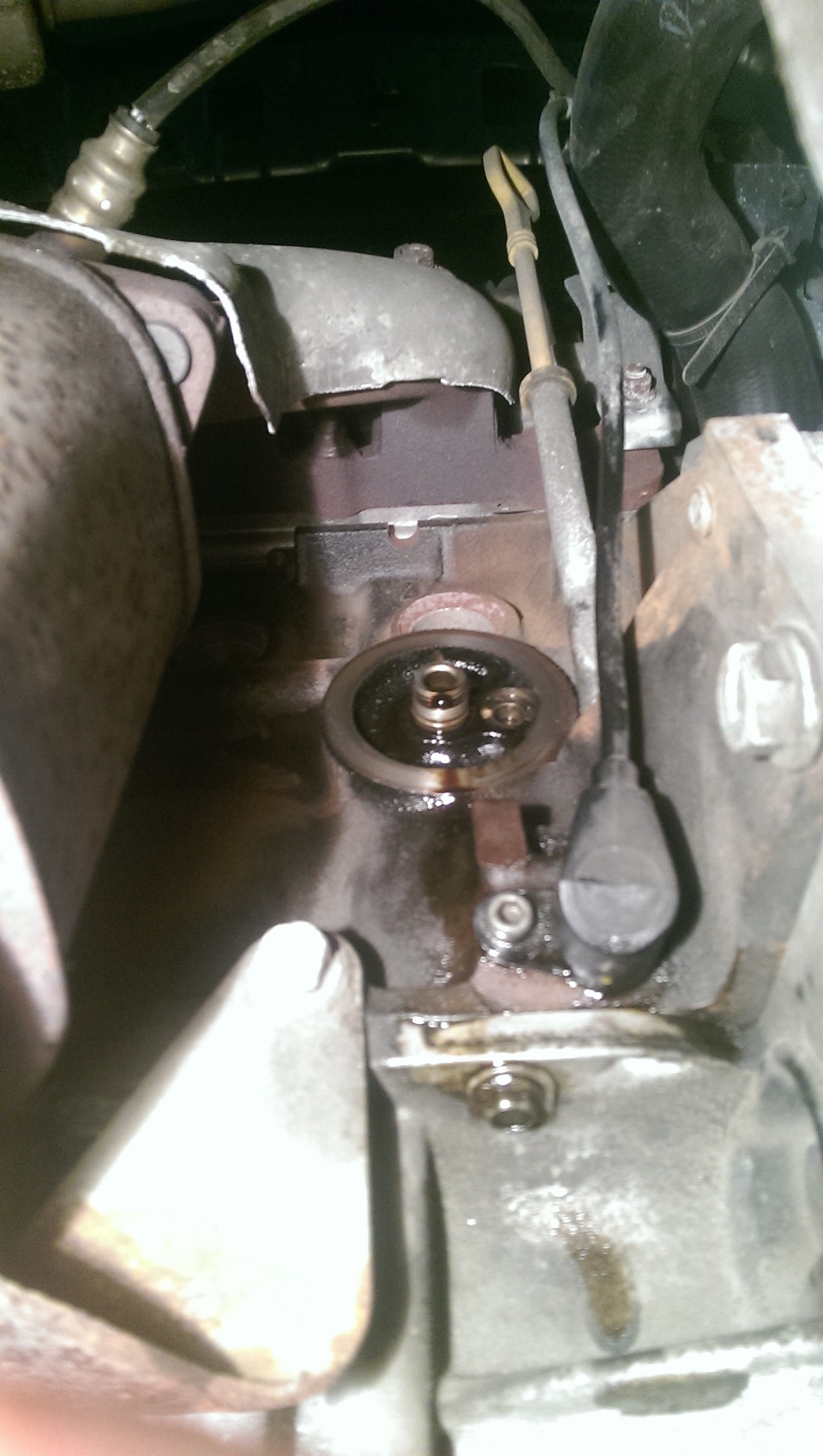

Здесь ждало меня второе удивление. Серный металл там где фильтр. Плоскость чистая, клапан чистые, металл когда сверлили отверстие клапана чистое, а остальное нет. Позже, уже после того, как вернулся домой и полазив в интернете, понял, чтоэто шершавая поверхность не грязь, а что-то типа воронения металла!, то есть не бздим — все норм.

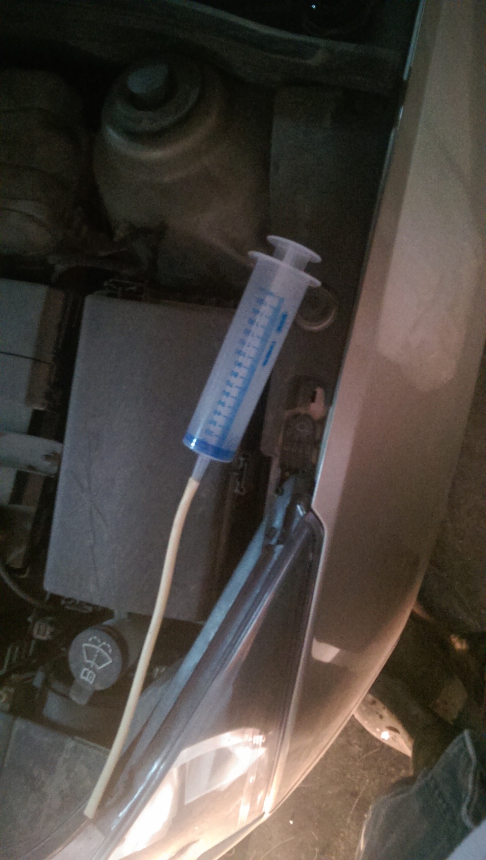

Шприц для выкачки масла непонадобился. Спасибо проектировщикам. Благодаря такому расположения сливной пробки масло стекает все практически.
Далее устраняем все грязные места, где текло масло.
На пробку сливную одеваем новую шайбу прокладку и закручиваем обратно. Заливаем немного масла в фильтр, смазываем маслом резиновое колечко на фильтре и устанавливаем новый фильтр, притягиваем только руками, но от души.

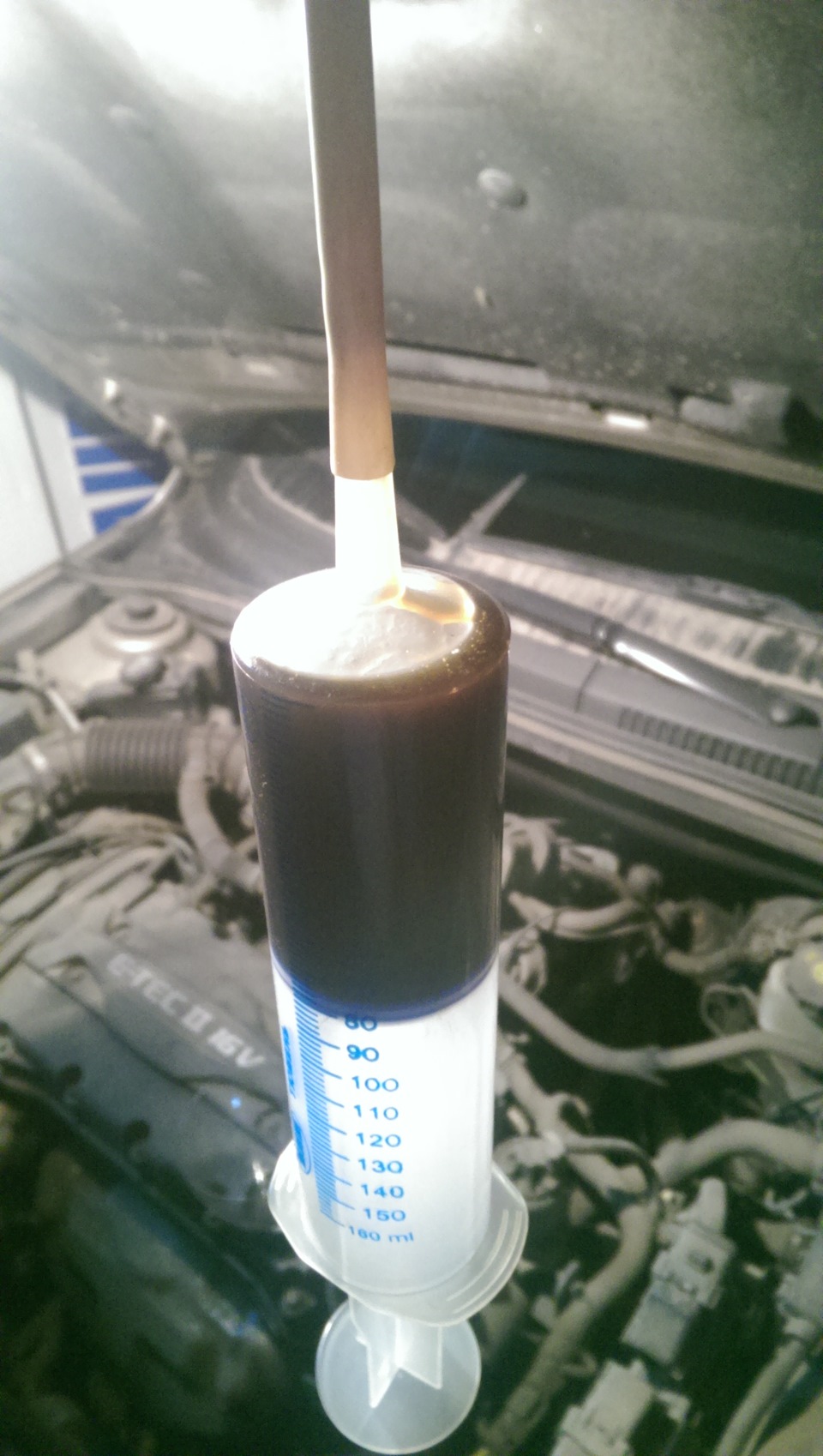

Я перелил немного, ну и пригодилось мое приспособление. через щуп начал откачивать масло и я просто охренел. Просто жесть. Знаете что у меня было в шприце.
Это масло свежайшее проработавшее минуты 3-5 в моторе.
Часть масло остается на стенках мотора, часть в постели распредвалов. Все слить НЕРЕАЛЬНО. Поэтому из поддона всегда лучше откачивать и сливать все.
Слил масло. На стенках шприца осталось вот такое
У меня не было слов!

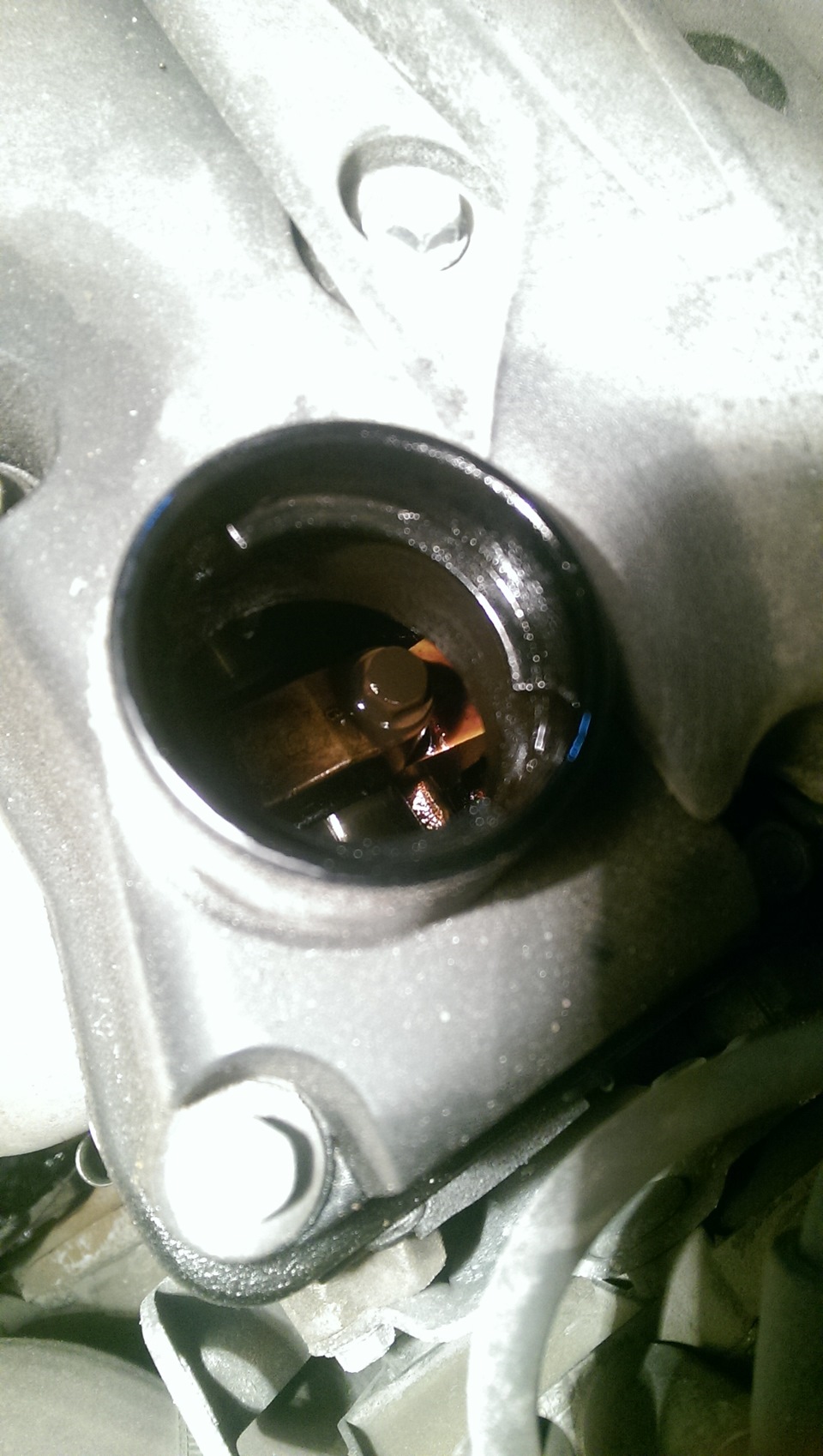

Выровнял уровень. Решил посмотреть что там в моторе.
А там.
Не слишком грязно, но не порядок. Как результат буду промывать промывкой, потом маслом, и потом уже нормальное новое масло. Сделаю через тысяч 5.
Куплю промывку (либо масло либо пятиминутку), куплю масло обычное, и куплю масло Мотюль. Вот такая замена предстоит.

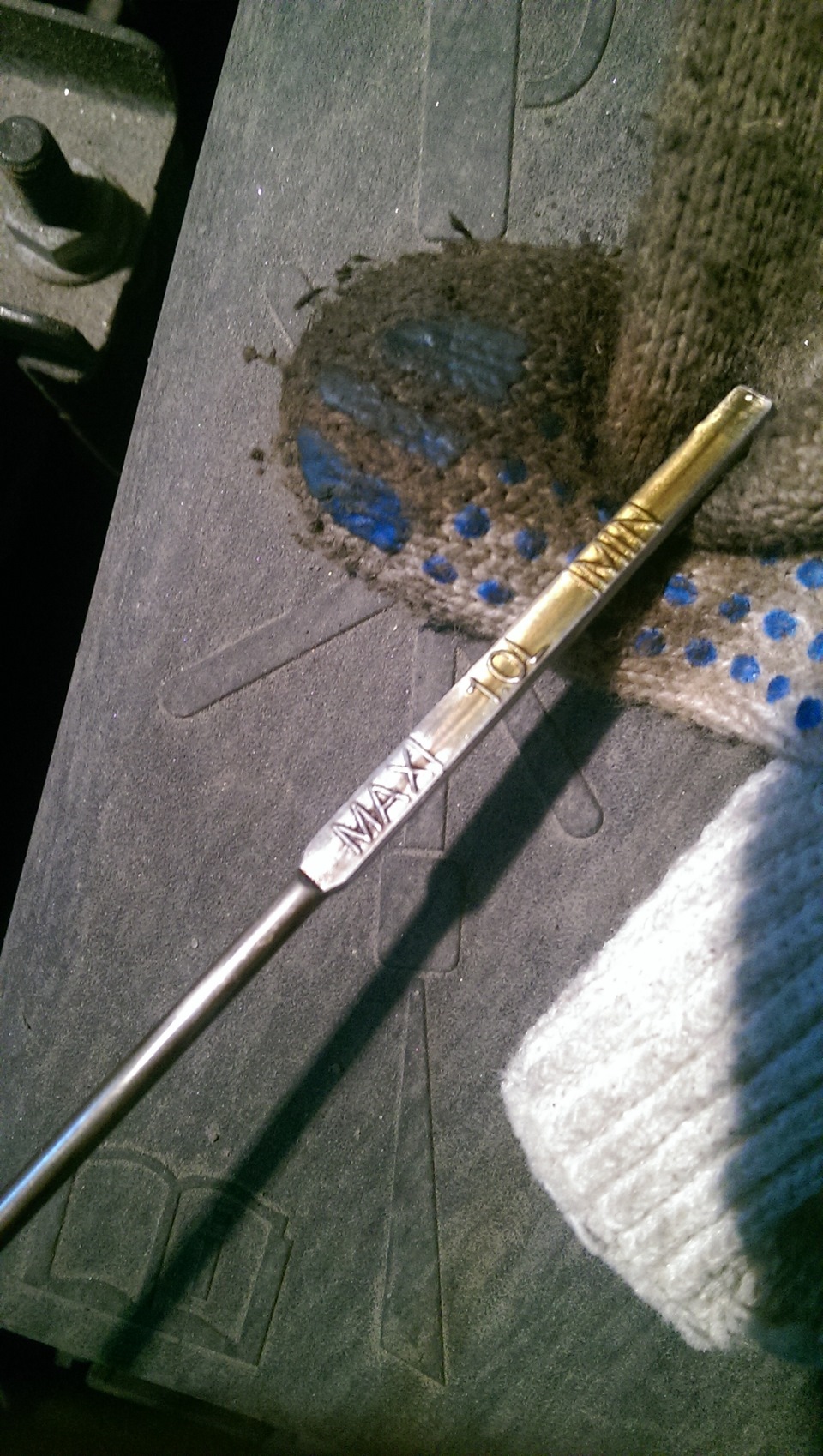

На следующий день в середине дня пошел проверять уровень, на всякий случай, не порядок.
С одной стороны щупа меньше на полсантиметра чем с другой, причем с одной стороны оказался перелив, мерил мерил, плясал с щупов вокруг машины, крутил его и так и так.
Решил еще откачать! Холодное масло откачивалось сложнее, ну да ладно!
Выровнял уровень. С одной стороны норм, с другой чуть выше середины.
Для меня эта херь была непонятна, т.к. на предыдущих авто щупы всегда были одинаково испачканы в масле с любой стороны.
Полез в интернет и на форуме астры нашел ответ на свой вопрос. Суть в следующем — трубка щупа входит в поддон под изгибов снизу, соответственно щуп тоже под изгибов, поэтому одна сторона погружается в масло сильнее, чем другая. Делаем вывод — На Крузе, чтобы правильно измерить уровень нужно вставлять щуп метками к двигателю

А грязный двигатель почему? И что может сделать промывка? Я криминала не вижу
Хорошее масло оставляет на всех деталях защитную плёнку, а промывка всё это разъест, и прокладки она разъедает, да и промывку ты тоже до капли не сольёшь…, и получится тоже самое что ты в масло добавишь этой кислоты которая всё разъедает…
Ты не так понял. Промывания, сливаем, заливаем масло, даем еиу поработать, сливаем и заливаем новое. Насчет прокладок сомневаюсь. Делают всю эту химию не дураки, опыт использования есть. На фото есть отложения помимо пленки, как от них избавиться не разбирая головку и не снимая клапанную крышку?!
Ни от одного здравого человека не слышал чтоб он промывал промывкой или кому-то посоветовал, и химию делают разные люди, и дураки тоже, поэтому у некотрых движки чаще накрываются
Удивительно, но промывка мотора от отложений это далеко не редкость. А химию я дешевую покупать не намерен, либо химию либо масло промывочно, но что-то делать надо

Вообще современное хорошее масло не должно оставлять нагар на внутренней части. Твое масло точно не очень хорошего качества.
Почему именно мое, а не предыдущее? потому что не отмылось все это?

Вероятность перегретого мотора отпадает. Это масло говно. Вот буду сейчас химией снимать все это. А потом при каждой смене промывать маслом и выгонять все.
Кстати как определили лаковые отложения?
Лаковые отложения у тебя видно под кулачком ( постели)и на креплении распред вала. Это пока не ахтунг но нужно мыть. Желательно имхо мною поверенной промывкой от мотюль. И лить мотюль масло у него очень хорошые чистящие свойства.

Ну у тебя нормально отмылось все?
Все чисто. Могу фотку сегодня сделать кулачка через горловину. Только куда ее закинуть
сделай, пожалуйста. А закинуть модно в ЛС без проблем!
Ок
Спасибо!
Я тебе скинул фотки

скажи пожалуйста где такой шприц купить ?
Такой шприц продается в любой аптеке! Цена его 65-100 рублей! Я купил за 65, в другой он стоил 7 с лишним, но не было в наличии

Всегда на всех машинах перед заменой масла пятиминуткой промываю двигатель.
у меня папа тоже самое всегда при каждой замене делает это! У меня всегда на всех машинах чисто было!
Первый раз такое увидел, на таком пробеге! Да и вообще первый раз, теперь тоже буду промывать а после пользоваться химией!
Тоже когда то перелил и выкачивал масло такой же приспособой!Через трубку масляного щупа.Но у меня авео 82тыщ прошло, но такого масла как у тебя при откачке не было!
Это п**дец, когда я увидел. 5 минут в моторе.
Что лили до меня, боже!
Вот так бывает!
Я тоже был в шоке, когда фотки увидел твои.
мне просто жалко мотор! Что лили, с какой периодичностью? Машине 27 000 пробега! 10 из них мои за год!
Думаю все в совокупности от качества масло, до замены!
Возможно не качественное залили и тут уже такая хрень выплыла…
Возможно, но лили вроде GM оригинал на ТО у ОД, а там хрен знает даже!
В общем хорошо, что все вовремя увидел
