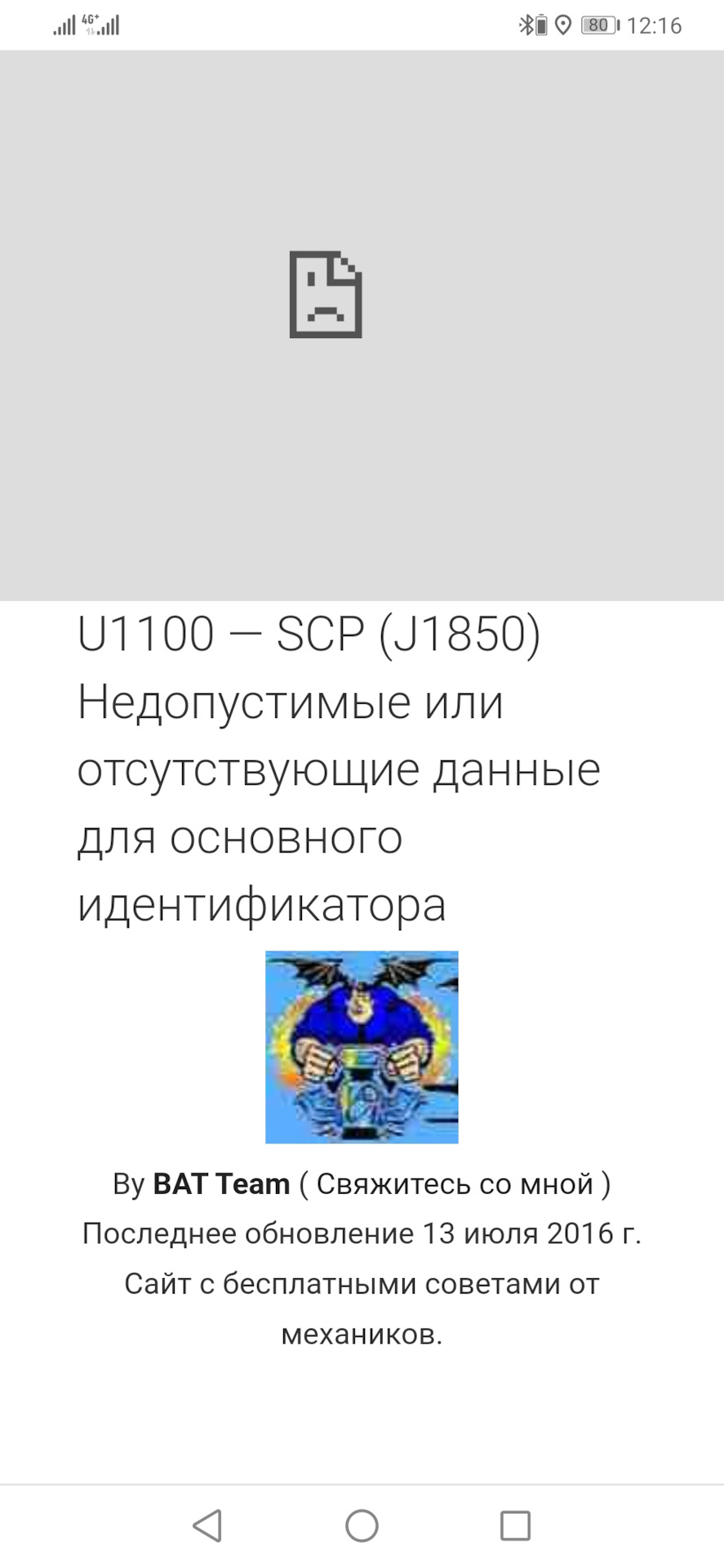

Останавливаюсь, сканю ошибки через EML вылезает вот такая ошибка
Ошибку скидываю, перезапускаю двигатель, все также, расход не показывает, спидометр не крутить. Видимо все таки проводка.

Вопрос товарищи, кто подскажет что за ошибка. Появилась именно сейчас. Чек не горит, все исправно работает, но ошибка висит.
Либо EML не может её скинуть и нужно подключится к сканеру нормальному либо есть что то ещё чего я не вижу.
Ваши варианты прошу

Всё что на U начинается — не существует, как суслик, которого нет. Если чек горит, а ЕЛМ ничего не сообщает, надо читать другие блоки: АБС, АКПП. ЕЛМ это умеет в связке с NMPSDiag
Кстати да, забрал совсем про эту прогу, ведь установлена. Посмотрю отпишусь
U1100* Engine-ECU time-out (related to engine)
Выводят ошибку блоки A/T-ECU, ETACS-ECU.
Это ясно. Вопрос почему если все исправно. В теории разрыв цепи, что было у меня, должен был акпп ввести в режим аварии.
Ошибка связана с can-шиной. Блоки во время не получили сообщения от ЭБУ двигателя. Возможно, она просто корректно не сбрасывается elm327.
