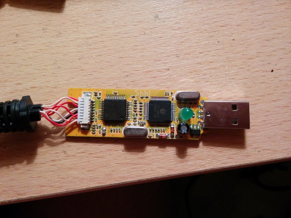

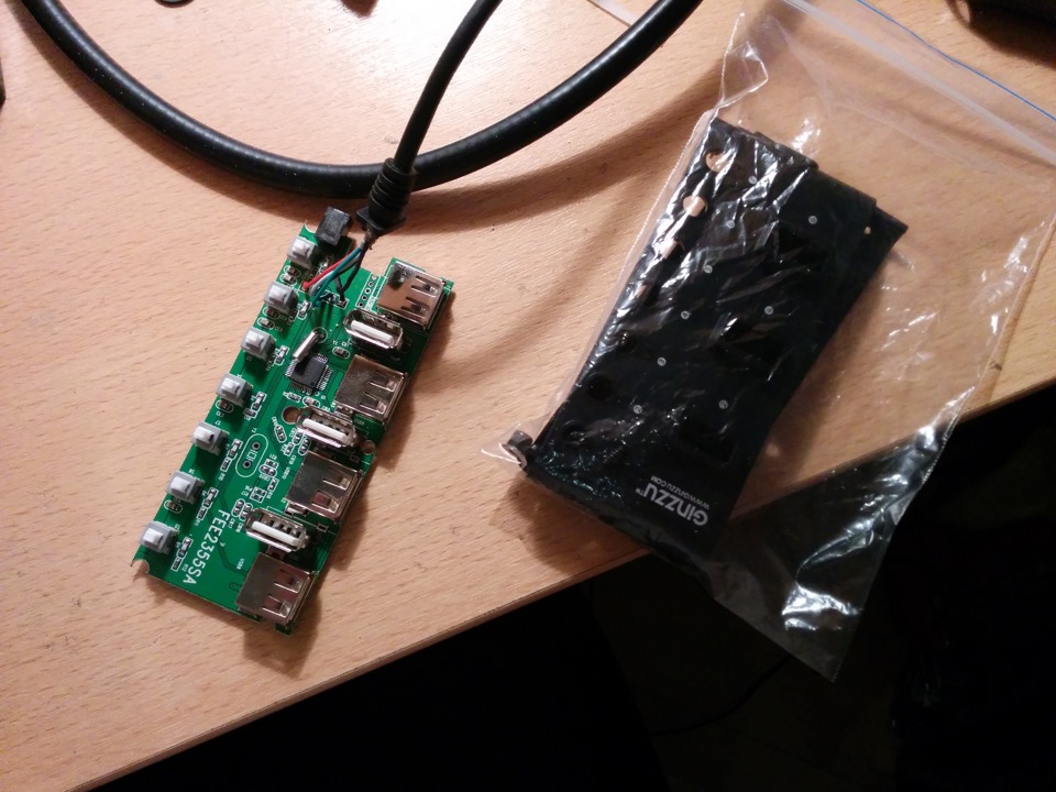

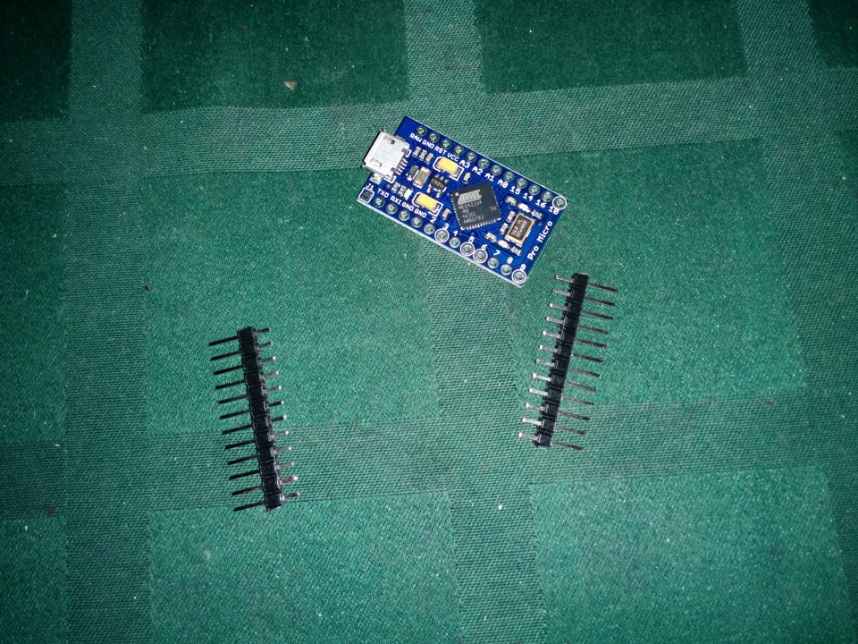

Для проекта были закуплены: активный USB HUB на 7 портов Ginzzu GR-487UB, usb плата видео ввода на основе чипа STK1160, Arduino micro pro, usb радио на основе чипа rtl2832u+r820t (возможно будет заменено на что-то другое, работа не совсем устраивает, плохое качество приема сигнала).

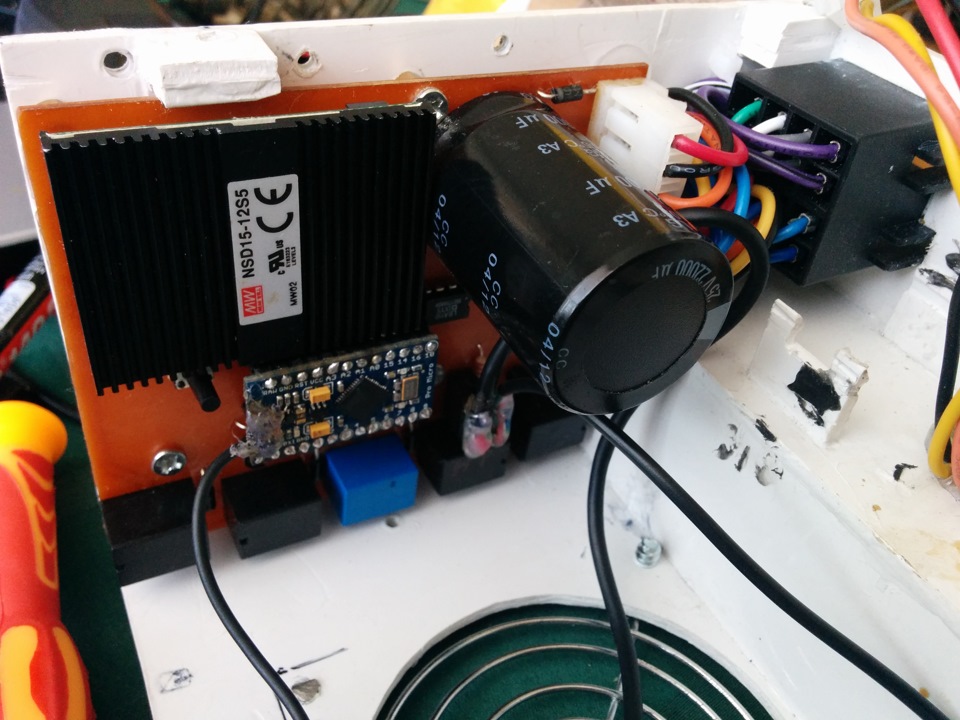

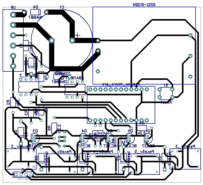

Изначально питание было собрано на обычно преобразователе напряжения 12в-5в 2А. Его основной проблемой были глюки при одновременном включении хаба и планшета — не все устройства успевали определиться хабом, как следствие не работали в планшете и все это было рандомно: могла не прогрузиться флэшка или плата видео ввода. Поэтому было решено делать умный контроллер питания. Мозгами в нем служит Arduino micro pro — он контролирует все питание и обрабатывает кнопки руля. Помощь в создании данного контроллера помогали люди с форума pccar.ru, за что им огромное спасибо.

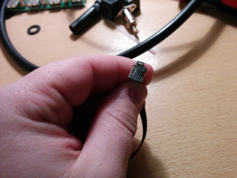

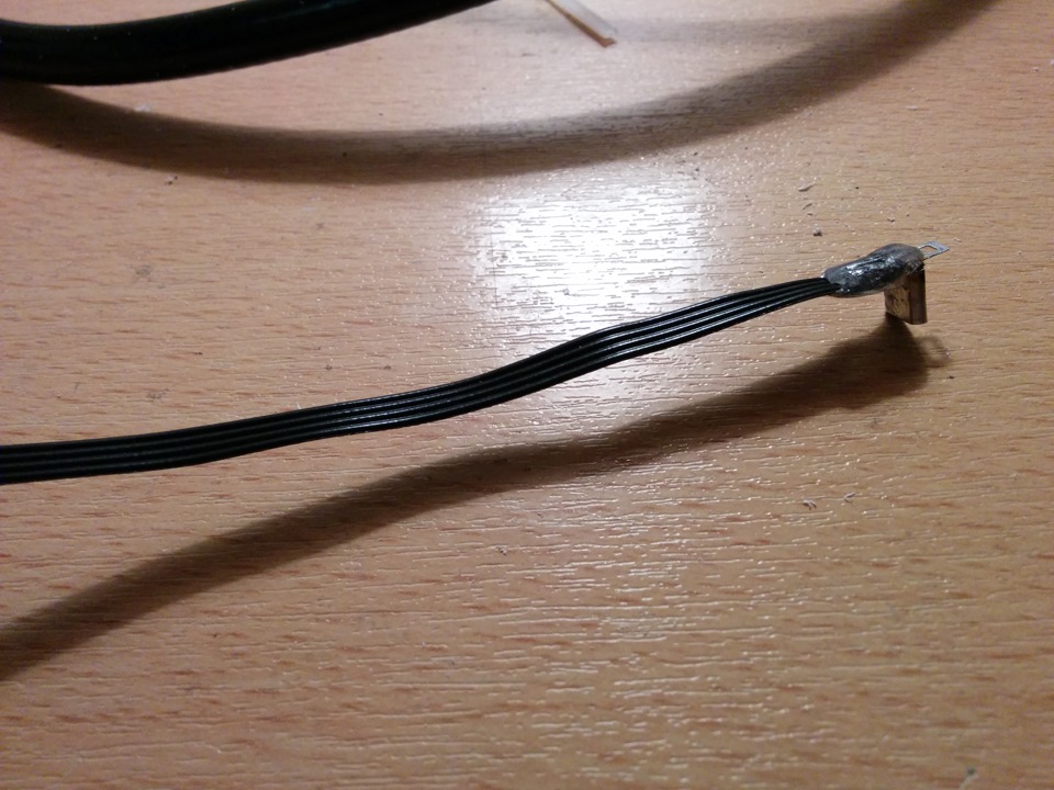

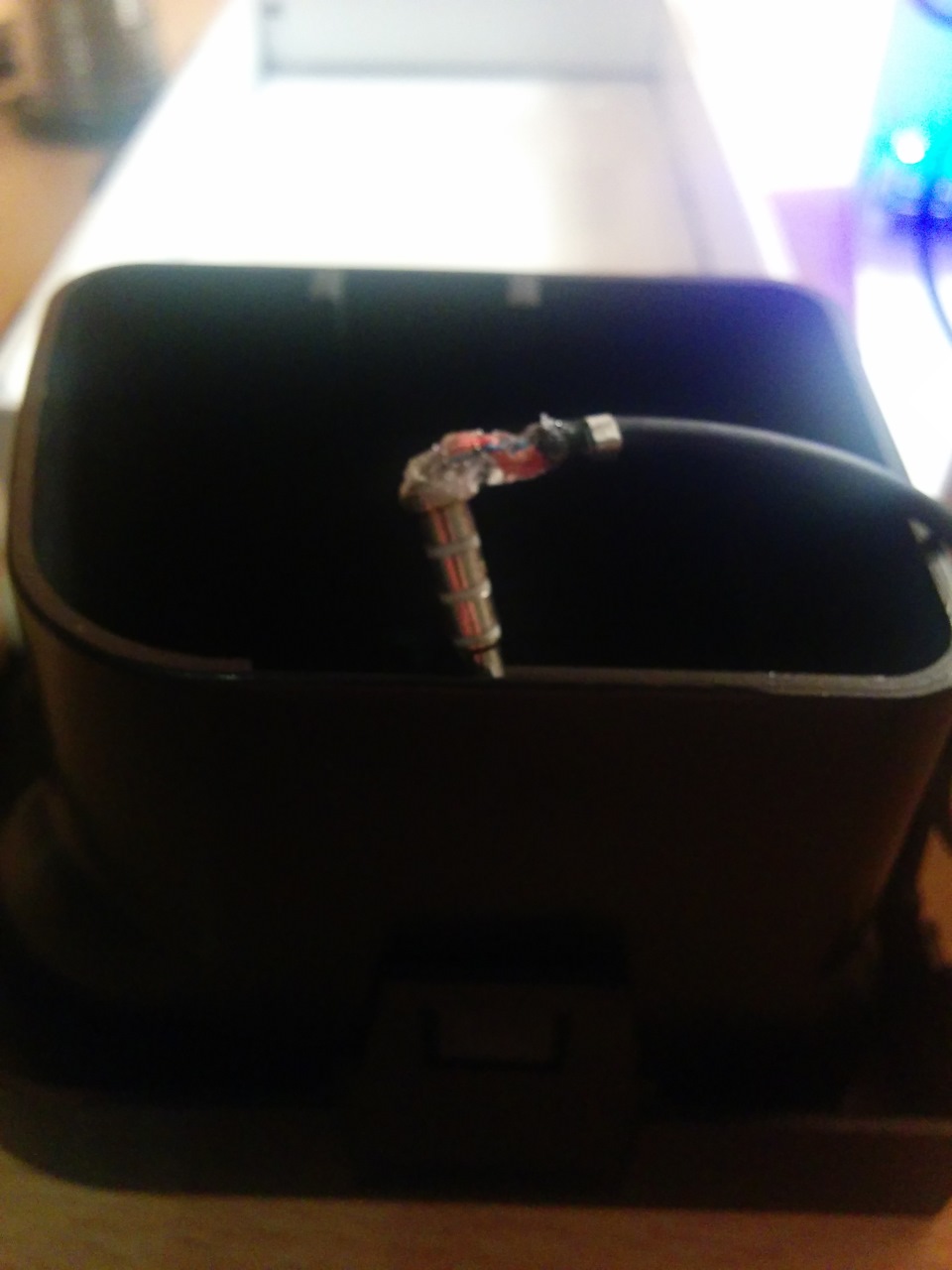

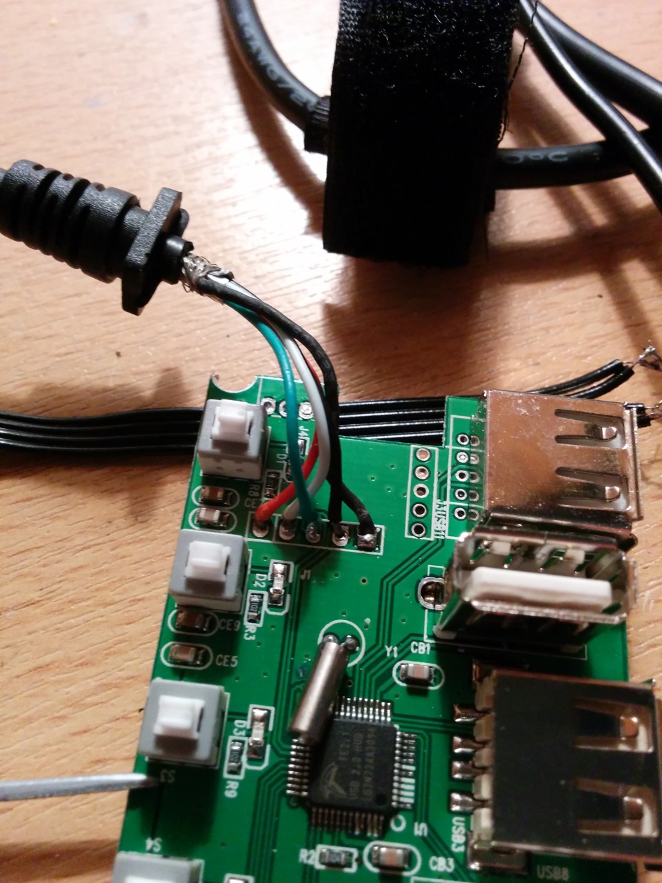

С USB разъемом и 3.5мм jack пришлось немного "поколдовать" уменьшил в длину почти в 2 раза.

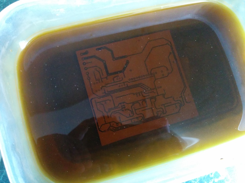

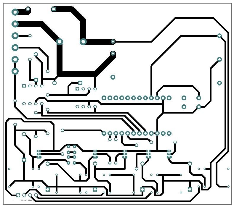

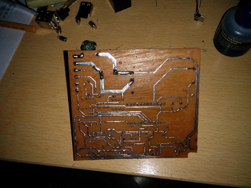

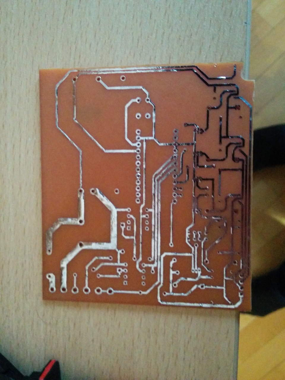

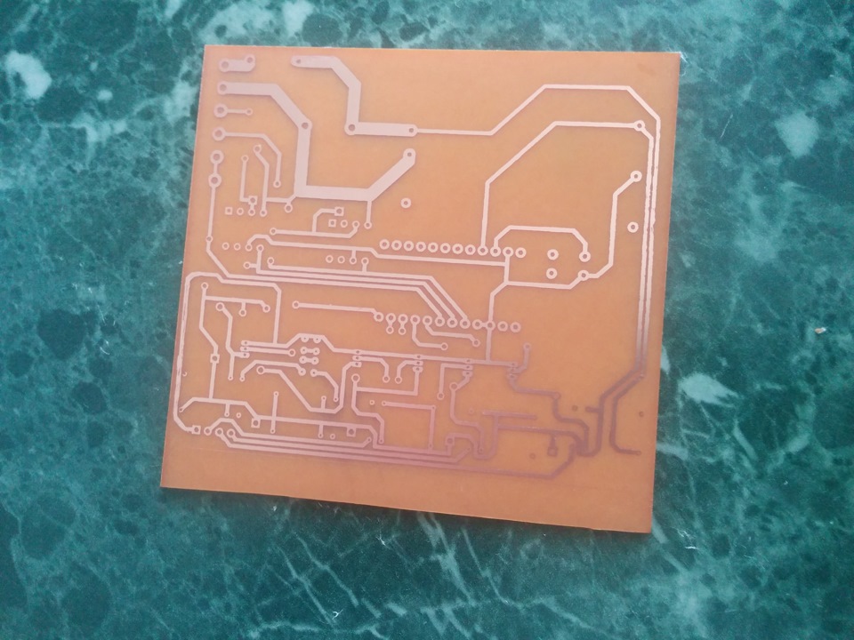

Схемы делал в программе DipTrace (у нее есть полностью бесплатная версия) — умеет переводить схему в печатку.
Все необходимые компоненты для контроллера питания есть на схеме, номиналы указаны.
Ардуинка подключается в хаб с разорванным "+".
В скетч необходимо вставить свои значения кнопок руля, кнопки руля читаем уже на собранном контроллере питания (т.е сначала собираем полностью контроллер, затем заливаем туда скетч для считывания кнопок руля, выписываем значения, после ставим эти значения в скетч контроллера и заливаем снова в ардуинку).

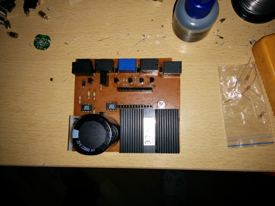

Логика работы:
При появлении +12В АСС на пине 2 включается питание на ХАБ (реле №1), через 4 секунды подается питание на планшет (реле №2), еще через 4 секунды подается питание на Remote Control (реле №3) одновременно с этим включается питание активной антенны (реле №5).
При появлении +12в на пине 3 (включение задней скорости) без задержки подается питание на камеру заднего вида (реле №4).
На выходах Реле№ 1,2,4,5 появляется +5в, соответственно для подключения камеры заднего вида, антенны необходимо ставить повышающий преобразователь до 12в. Такие сложности из-за гальванической развязки по питанию (если не использовать повышающие преобразователи, то на камере заднего вида и на антенне земля замыкается с землей машины и помехи возвращаются в аудио — соответственно камеру и антенну вы подключается и "+" и "-" от контроллера питания, корпус активной антенны нужно отключить от кузова).
При пропадании +12в на АСС менее чем на 5 секунд ничего не происходит, если АСС пропало более этого времени, то через 10 секунд после пропадании АСС выключается питание Remote Control и активной антенны, еще через 10 секунд пропадает питание на планшете, он уходит в сон, еще через 10 секунд выключается хаб.

Привет. Подскажи пожалуйста, а на пин 2 +12v на прямую подаётся или через что-то?
Через резистор и диод
А получается понизил до +5v ?
Да, логическая единица для ардуины

Подскажите по хабу — работает? Жаба душит длинк за 2к покупать, а с дешевыми китайскими чето не везет.
На кисы ушёл из-за бессмысленности гальваники когда используешь кнопки руля машины, кнопки землёй на земле машины сидят, хаб тоже d-link чёрный поставил
у меня кнопки резистивные, вывел их двумя проводами через улитку руля, с землёй машины они не контачат.
Хаб такой www.ulmart.ru/goods/43004 ? Гинзу чем не устроил, глючил?
Да такой, гинзу умер по неизвестной причине
