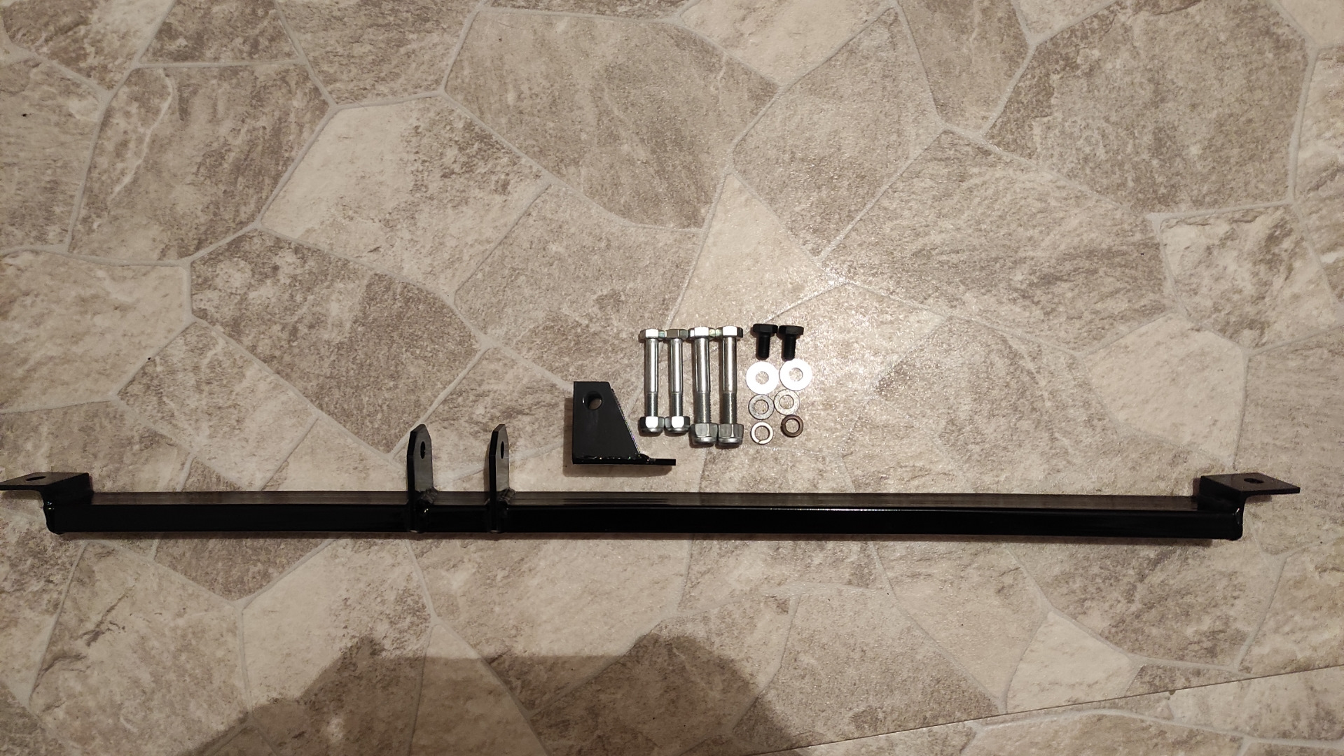

Как-то в зимний вечер в ленте вновь проскочила запись одного из драйвовчан об установке опоры умельца tookolobok57RUS, и я сделал регулярный обзор площадок продаж и цен. Увидел как опору Олега, так и другие предложения принципиально такой же опоры, но чуть в другом исполнении и другого производителя. Цена у Олега снижена, связываюсь с ним, и уже в течении полутора часов посылка сдана в почтовое отделение. Оперативно! Взял комплектацию без гитары, так как в кладовке на полочке имеется снятая оригинальная :) Хоть почта России и работает оперативно (не сарказм), но всё равно у меня есть время почитать посты на драйве с отзывами об установке, коих не мало. В комментах нахожу здравую для себя мысль, что внутрь полых растяжек подрамника необходимо установить втулки для исключения сдавливания первых. Жаль, что Олег ими пока не комплектует свой набор. Считаю их необходимыми и заказываю у токаря.

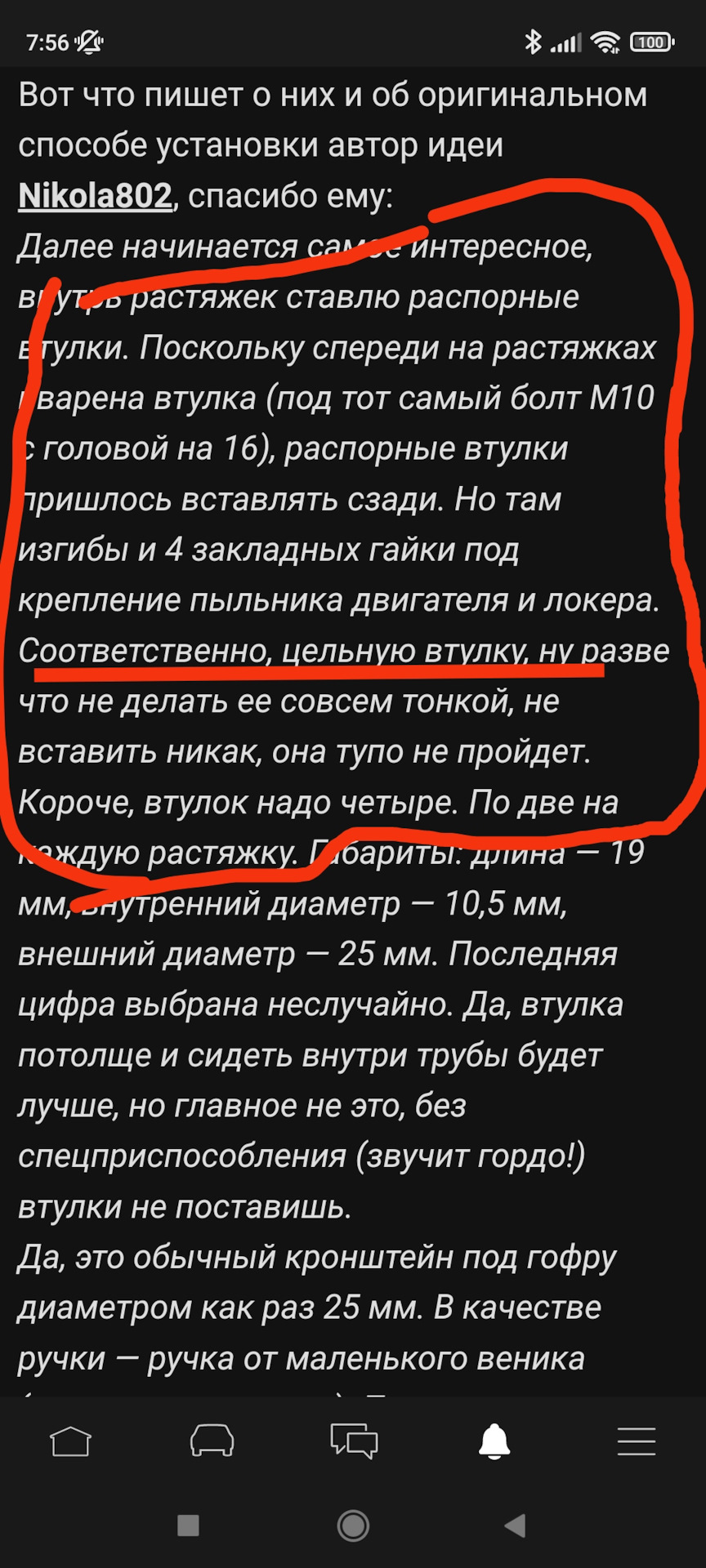

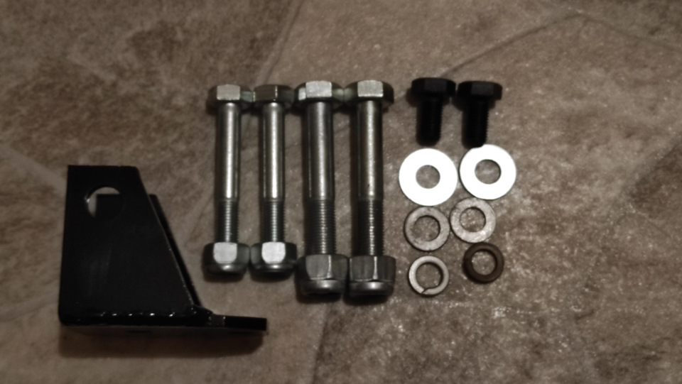

Вот что пишет о них и об оригинальном способе установки автор идеи Nikola802, спасибо ему:

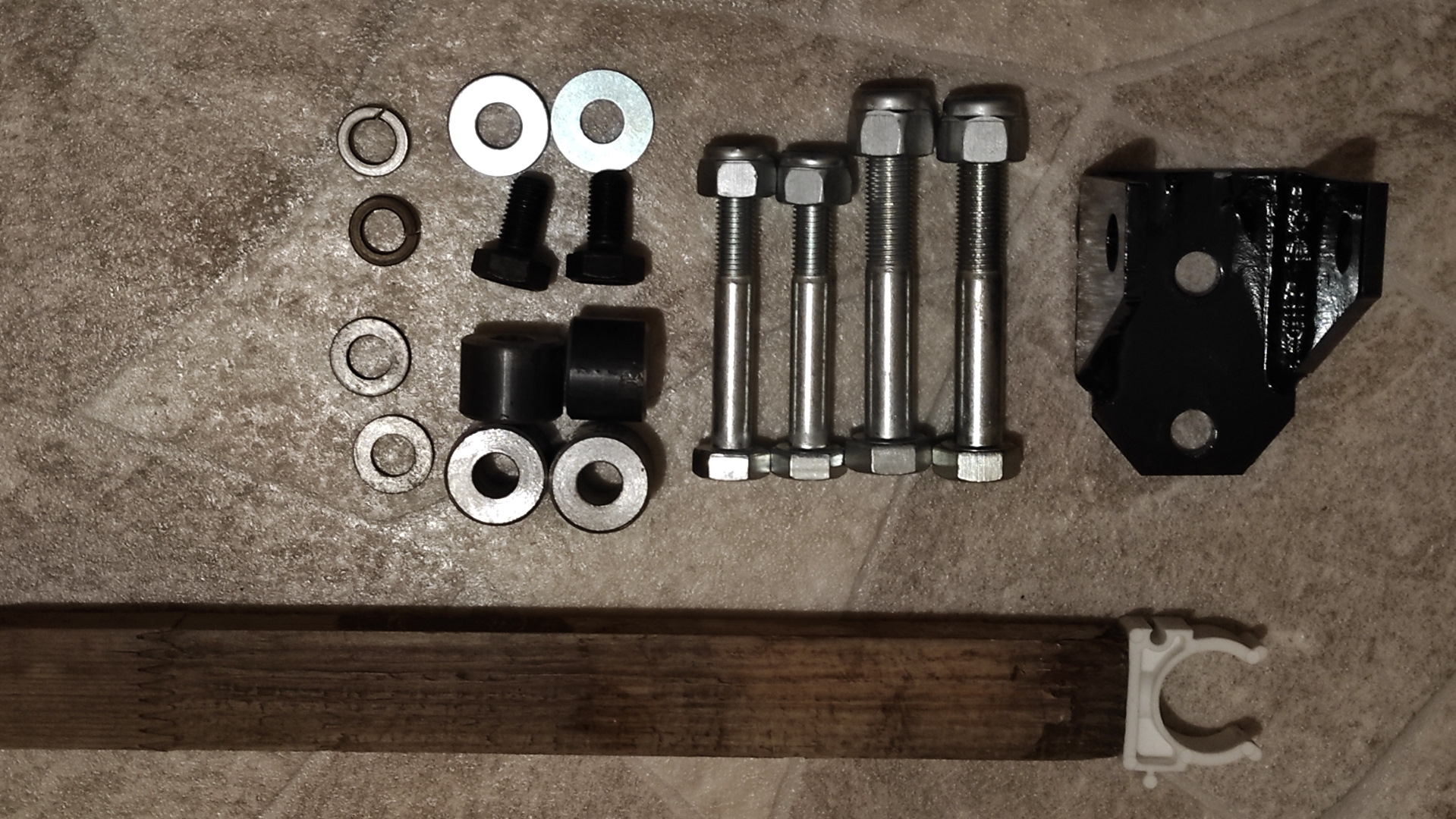

Далее начинается самое интересное, внутрь растяжек ставлю распорные втулки. Поскольку спереди на растяжках вварена втулка (под тот самый болт М10 с головой на 16), распорные втулки пришлось вставлять сзади. Но там изгибы и 4 закладных гайки под крепление пыльника двигателя и локера. Соответственно, цельную втулку, ну разве что не делать ее совсем тонкой, не вставить никак, она тупо не пройдет.
Короче, втулок надо четыре. По две на каждую растяжку. Габариты: длина — 19 мм, внутренний диаметр — 10,5 мм, внешний диаметр — 25 мм. Последняя цифра выбрана неслучайно. Да, втулка потолще и сидеть внутри трубы будет лучше, но главное не это, без спецприспособления (звучит гордо!) втулки не поставишь.
Да, это обычный кронштейн под гофру диаметром как раз 25 мм. В качестве ручки — ручка от маленького веника (пока жена не видит). Первая втулка ставится вообще без проблем, подвел ее к просверленному отверстию и вставил болт. Со второй сложнее. Не убирая болт, подводим ее к месту, а потом потихоньку выдвигаем болт, ну, чтобы он только в первую втулку входил, задвигаем вторую втулку и опять вставляем болт уже в обе.
Естественно, болты вынимать уже нельзя, поэтому я заранее поставил шайбы под головки и накинул гайки.
От момента сдачи посылки в Орле до поучения в Калининграде проходит ровно неделя, а ещё через неделю я на установке.

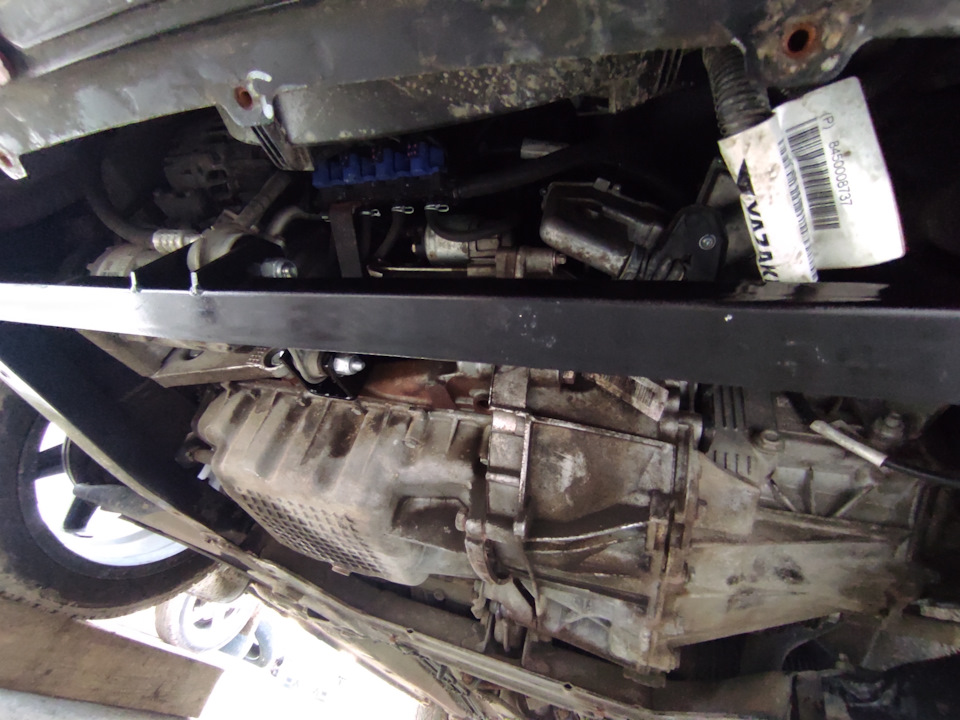

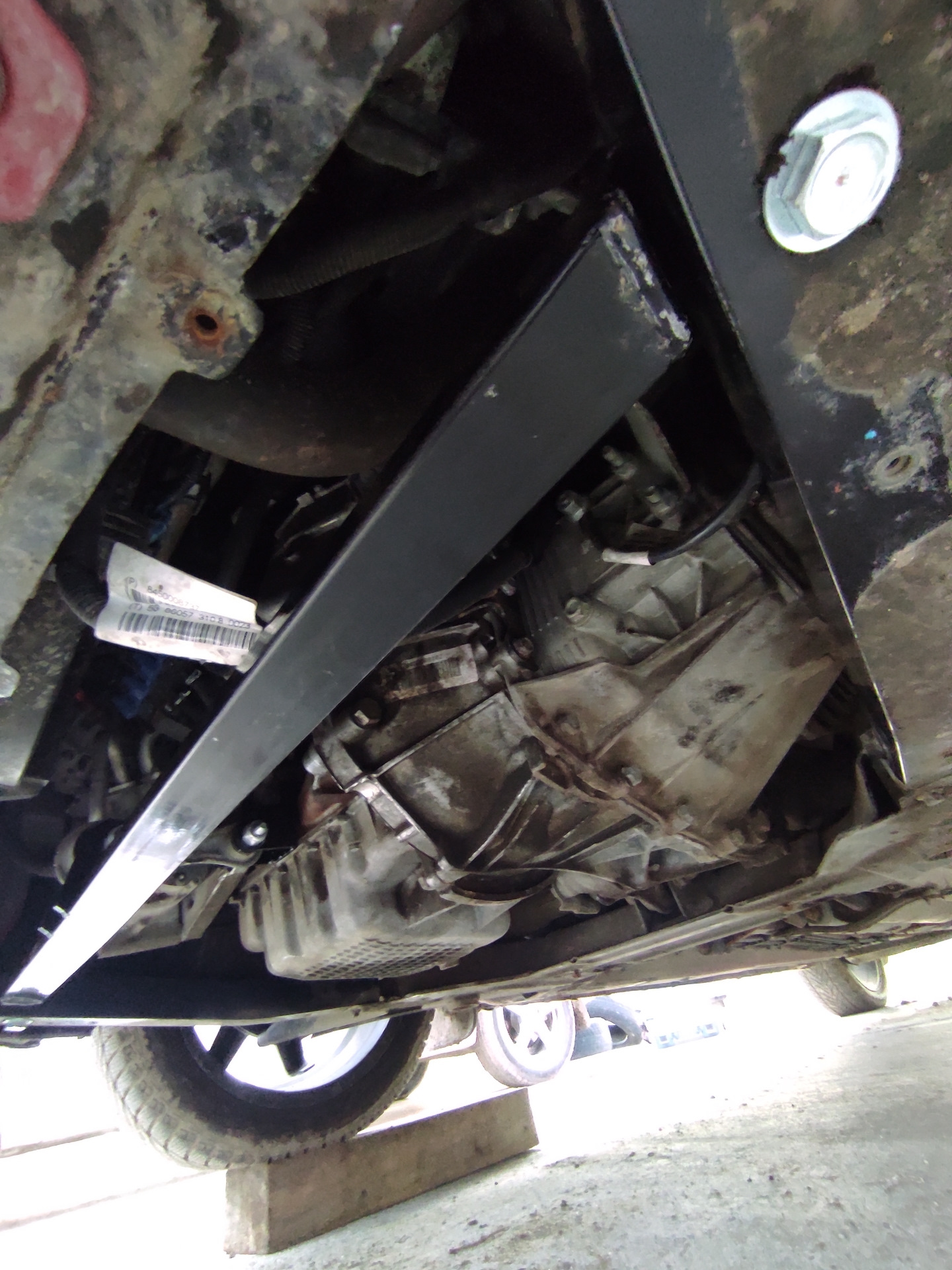

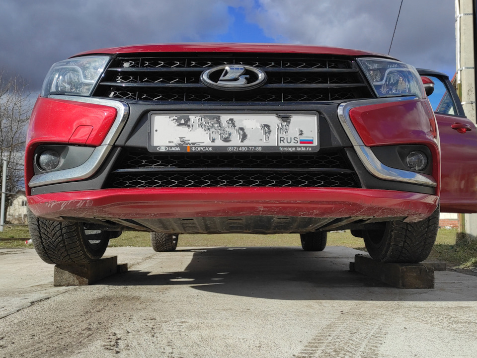

Наезжаю на пару брусков передними колёсами, скидываю защиту, размечаю места крепления, демонтирую растяжки подрамника, попутно проверяя состояние антивибрационных проставок подрамника и засверливаю отверстия. С помощью приспособы помещаю внутрь лонжерона втулки, фиксирую их болтом и монтирую на место. Потом опору, потом защиту и в дамках!

Прокатал неделю и сотни три-четыре километров в основном в городском режиме, но уже могу сказать, что я получил в итоге от установки 4-ой (дополнительной) опоры впереди двигателя.
Первые день-два привыкал к изменившемуся поведению авто, а потом просто начал кайфовать!
1. Минимизирована свобода перемещения двигателя в подкапотном пространстве, двигатель с кузовом стал практически одним целым, тем самым сведены до минимума толчки на неровностях и удары глушителя о днище при пробуксовке колёс.
Разгружена задняя опора, уравновешена сила крутящего момента, минимизированы толчки в пробках, при переключении, при торможении двигателем и тп.
Как следствие, должен увеличиться ресурс всех опор и гофры.
Сокращено до минимума время реакции на нажатие педали газа.
Управление становится еще более приятным и комфортным.
Спасибо, tookolobok57RUS!
РЕКОМЕНДУЮ!

Чё то я или не проснулся или почему надо по 2 втулки на растяжку? Она же крепится одним болтом к каждой растяжке. 2 раза перечитал!
Давай ещё разок :)
Если вкратце, одну цельную не вставить, поэтому разделена на две.
Т.е. болт через втулку не проходит? Втулки стоят по краям и болт идёт между ними. Верно?
Нет, не верно. Каждый болт проходит через обе втулки, установленные одна на другую.
Во как оно! Это ж как их там ещё и друг на друга поставить? Не осилю, наверное…
Для этого приспособа и нужна. Всё там достаточно просто.

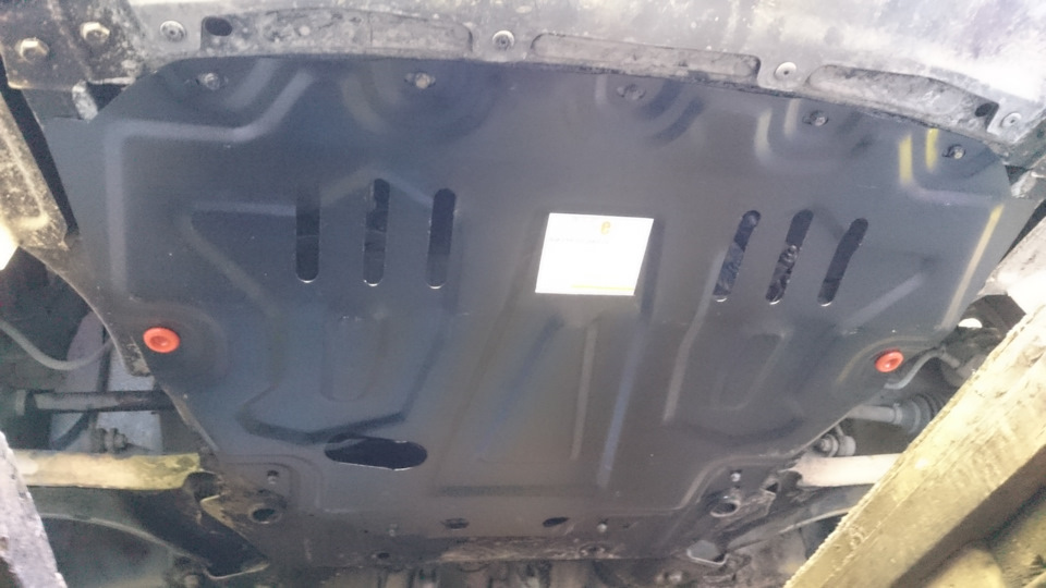

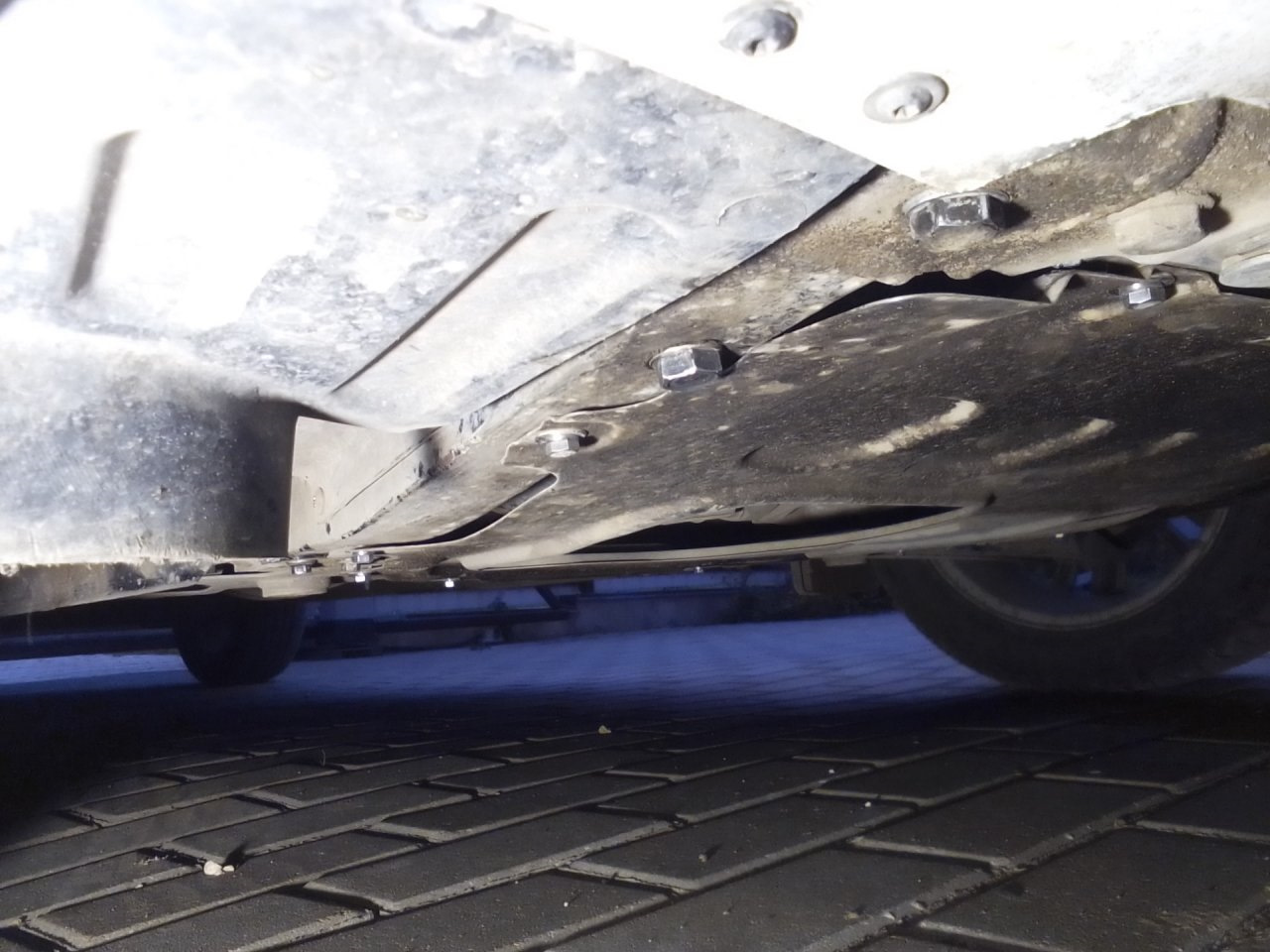

Защита картера какая у вас стоит? Не мешают ли торчащие шляпки болтов ее установке?
Уже который раз задуваюсь о том что, а не сделать ли себе на работе такую же, или и того больше производство подобных опор, т.к. есть все необходимое для этого, резка гибка, сварка, порошковая окраска. Но потом вспоминаю что мне и своей то работы хватает, и как то не особо хочется заниматься общением с "не самыми адекватными" клиентами. ))))
Это заводской пыльник, а что на счёт полноразмерной "брони"?
Именно для этой надо или пропил делать или отверстие сверлить для шляпки болта, для некоторых других подходит без даработок
Защита дилером при покупке подаренная с раздела "аксессуары" офсайта. Даже не знаю какая :) именно ей растяжка подрамника не закрывается в этом месте. Единственное — чутка отогнул закруглённый край, который поперечины касался.
И таки, да, это не тот вопрос, на который надо смотреть при принятии решения об установке :)
