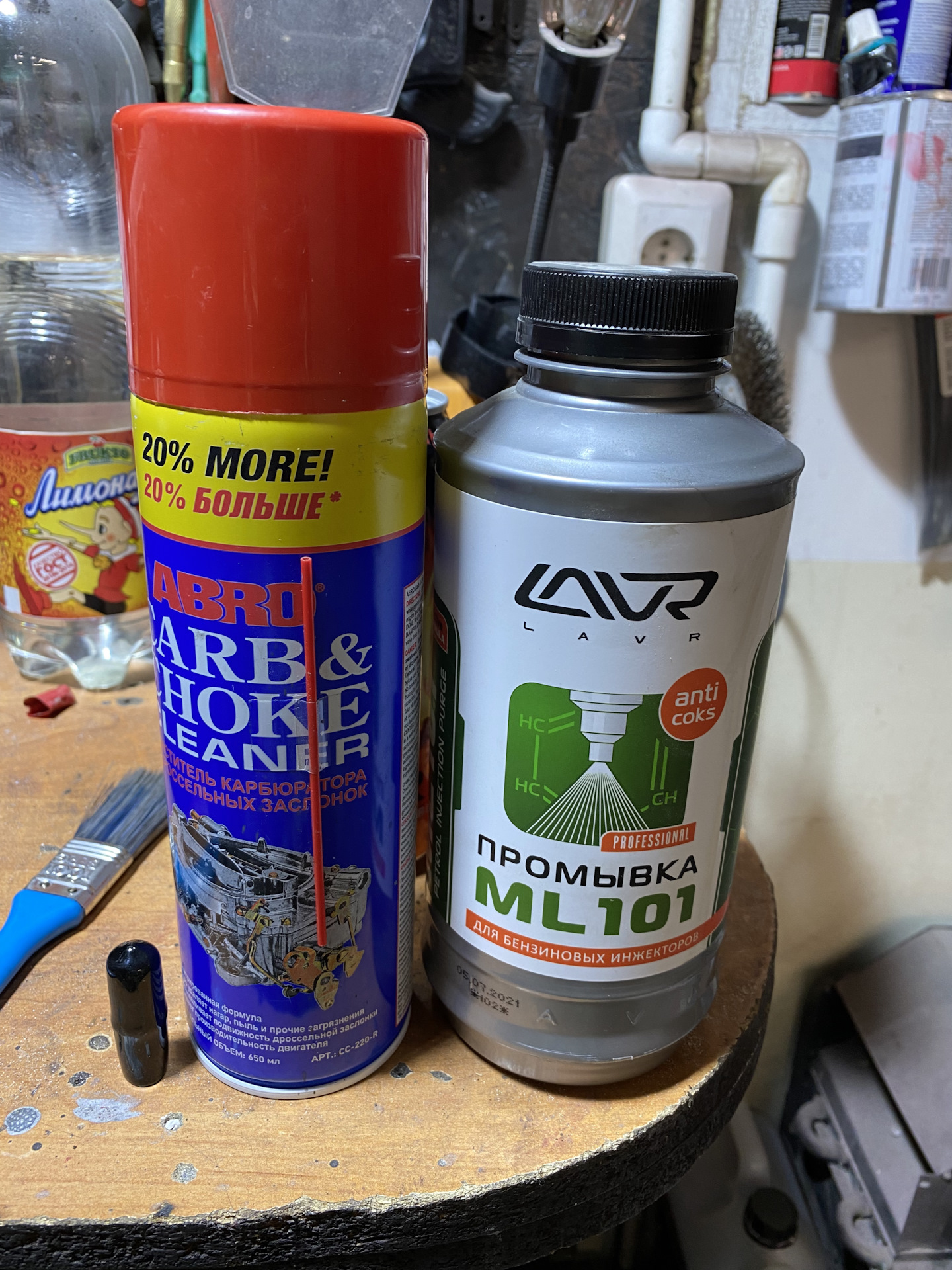

2.Фильтр грубой очистки топлива Patron HS110119
3.Очиститель дроссельной заслонки ABRO CC-220-RU

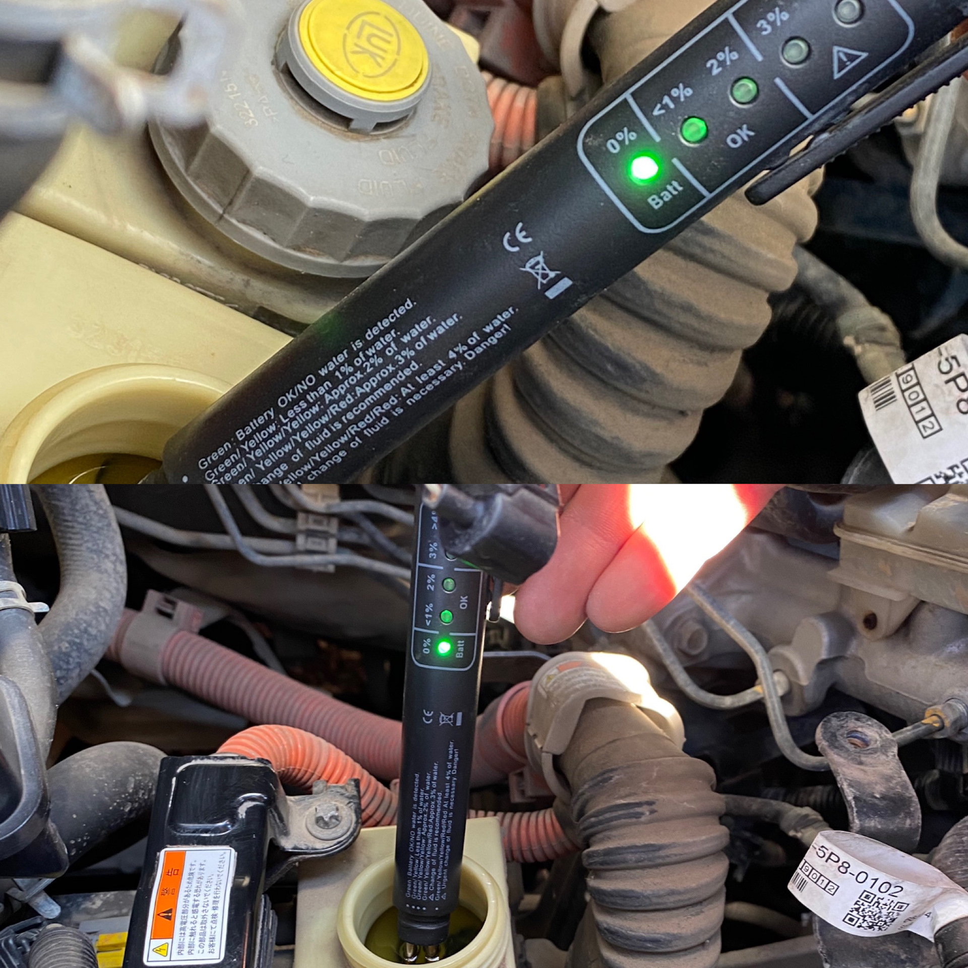

Снял я корпус воздушного фильтра, и решили с товарищем проверить тормозную жидкость в бачках сцепления робота.

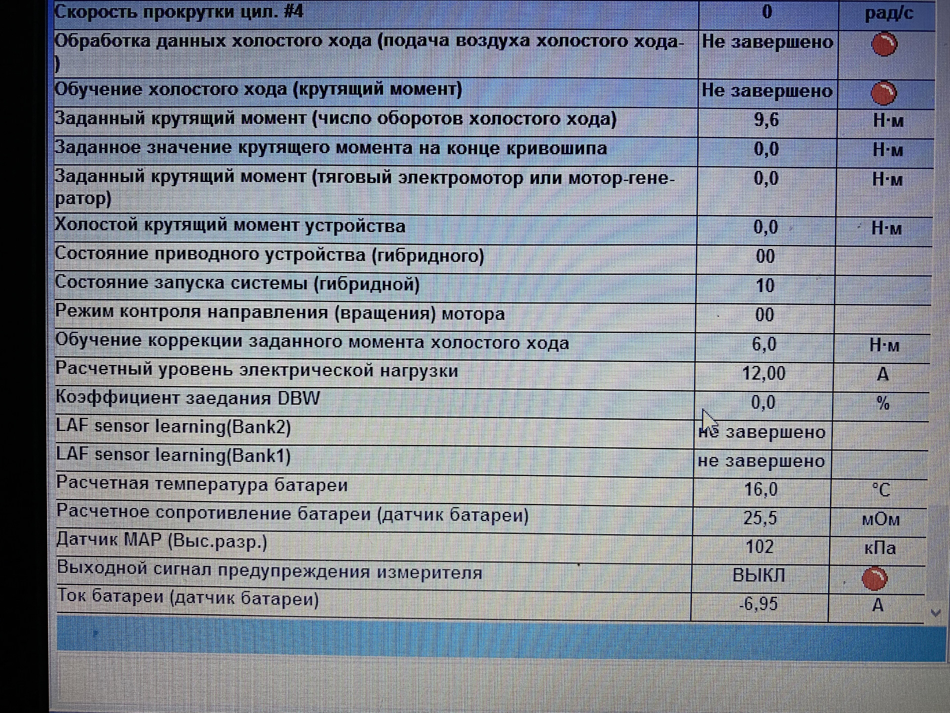

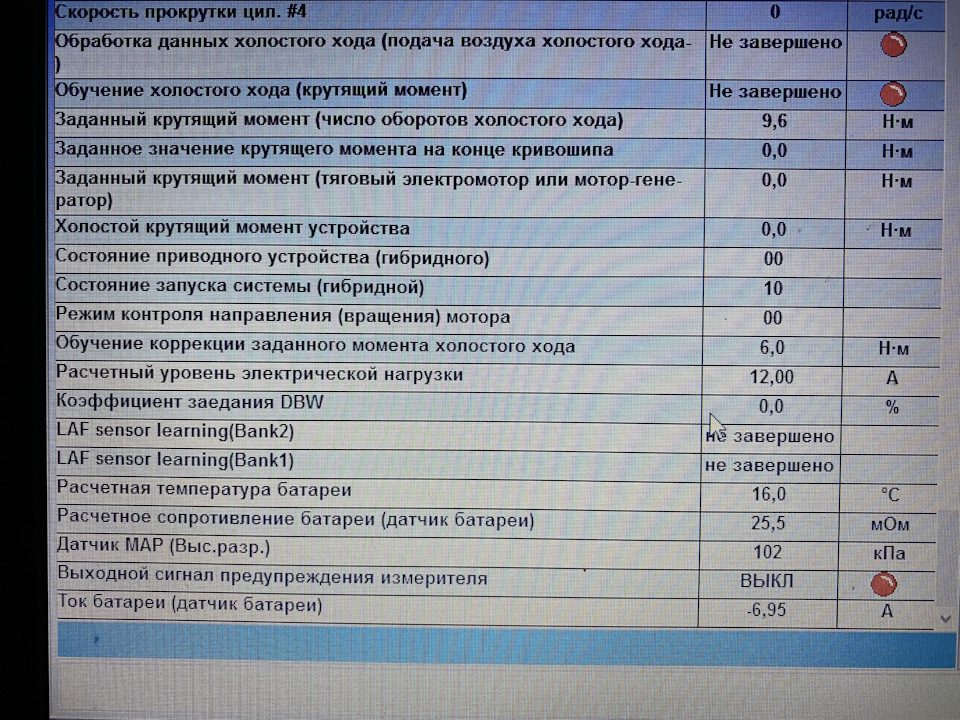

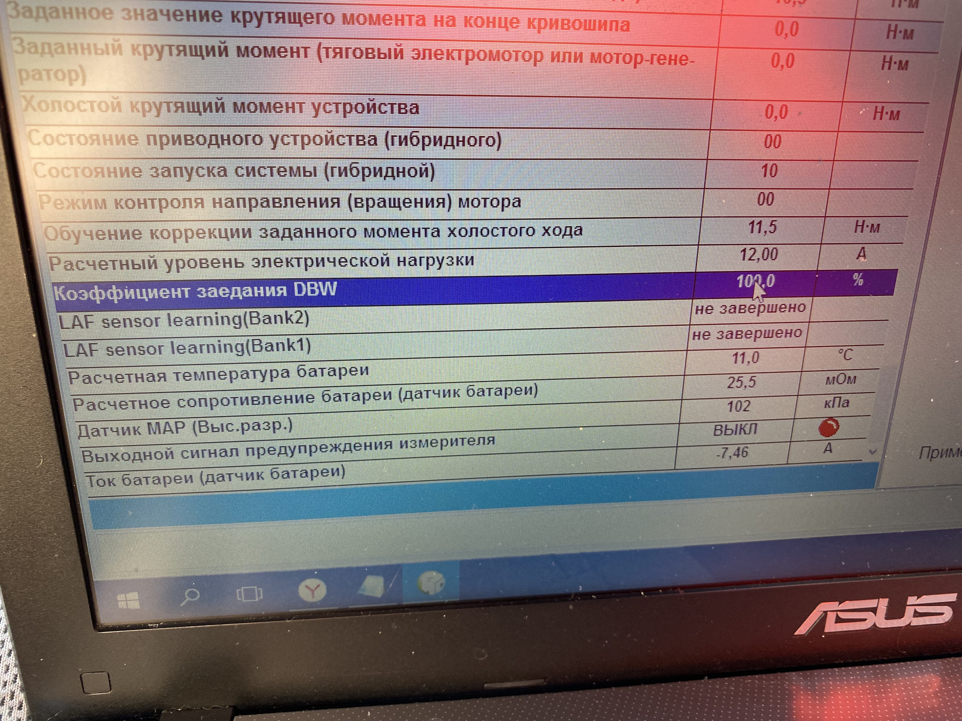

Тем временем гуру электрики и друг Вадим притащил ноут и HDS, подключился, и что мы наблюдаем?Коэффициент заедания DBW 100%

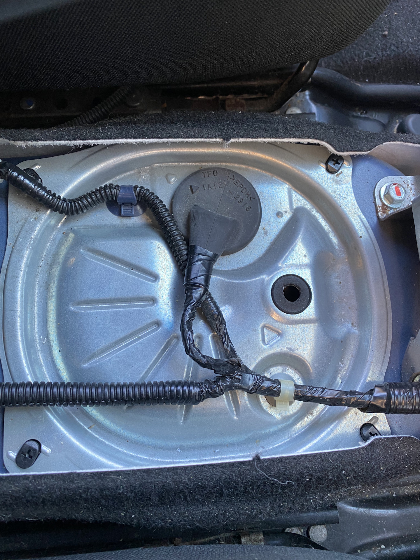

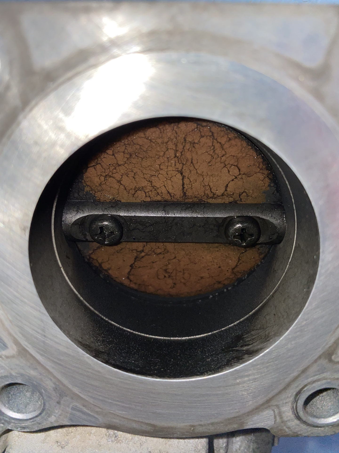

И пока я полез снимать консоль между сидений чтоб добраться до топливного насоса, друг мой и наставник Андрюха снял дроссельную заслонку и говорит-«Смотри какая грязная».
Взяв очиститель дроссельной заслонки и кисточку начал его чистить.
Пока я был в салоне он его благополучно отмыл, и поставил на место, фото чистого дросселя соответственно нет, но верьте на слово там все ГУД☝️.

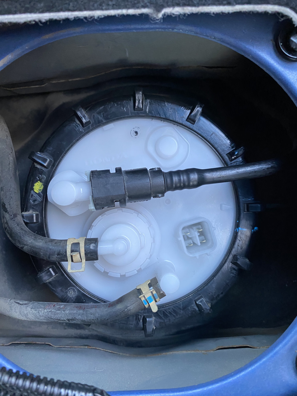

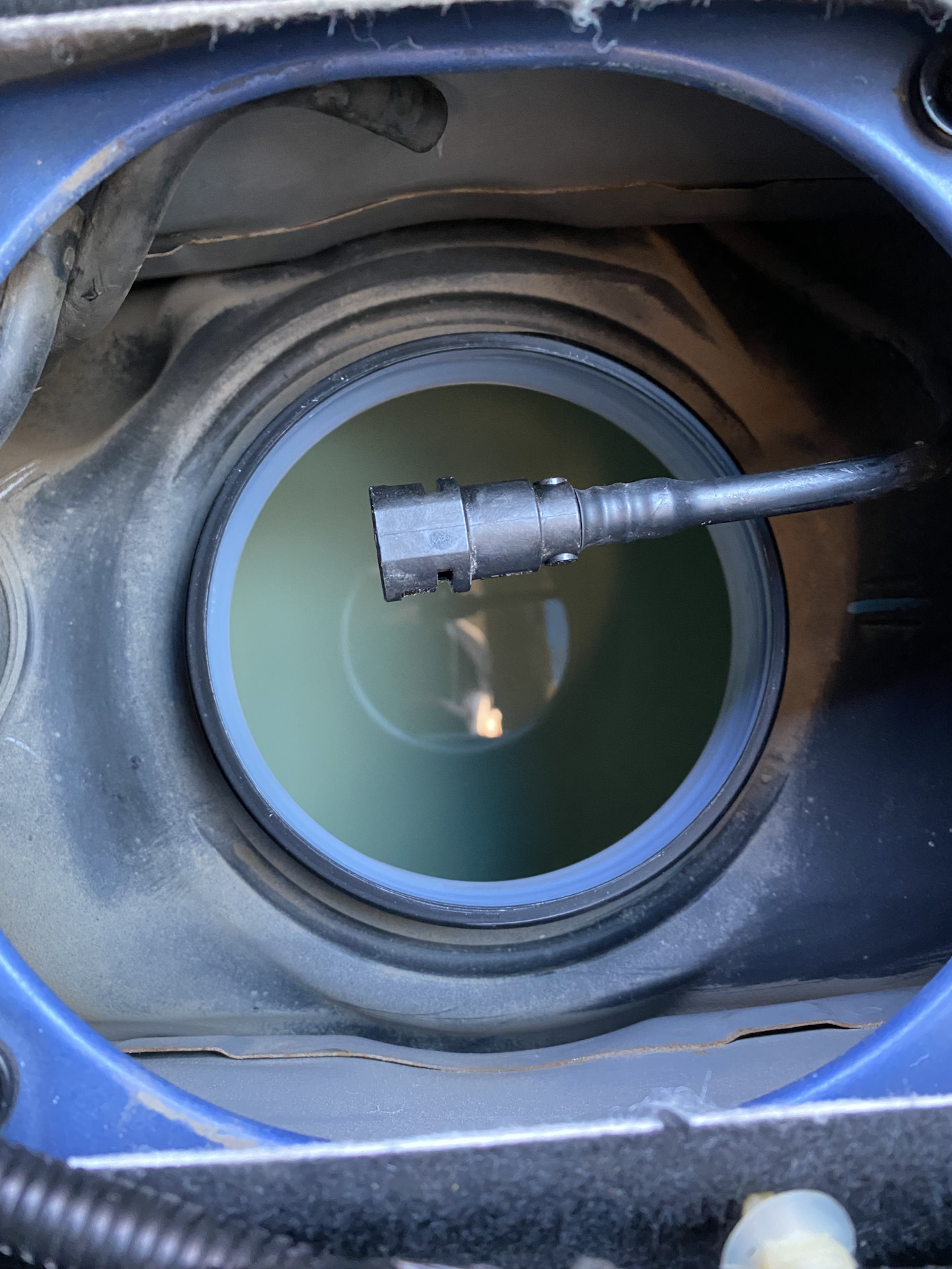

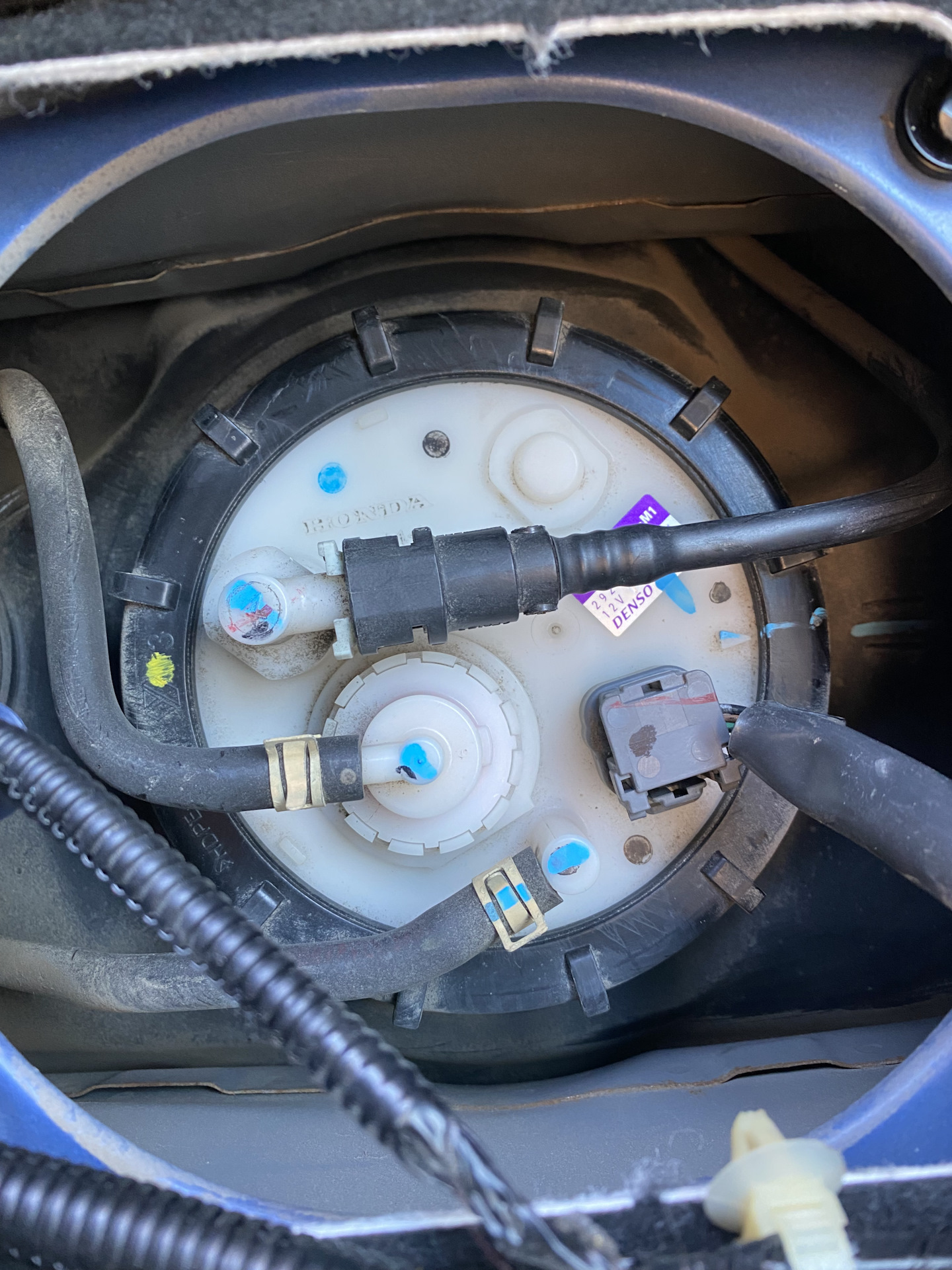

Затем сняв консоль между сидений, и наконец добравшись до топливного насоса я решил немного прибраться, т.к наблюдалось много пыли, волос, и прочего мусора.Я все пропылесосил, и продул воздухом во избежании попадания мусора в бак.

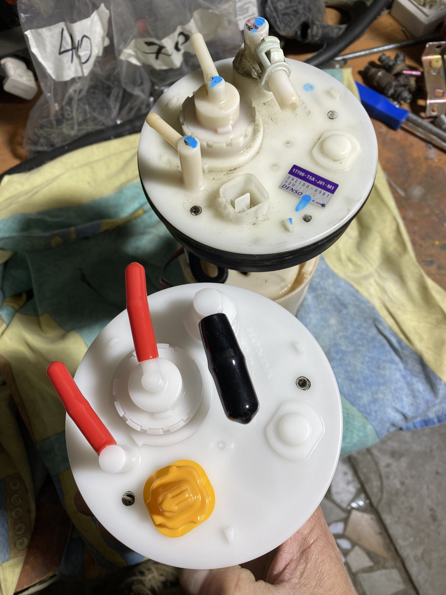

Снял все разъёмы, и шланги, открутил крепеж топливного насоса, затем аккуратно отсоединил датчик уровня топлива, и только после этого топливный насос вышел из бака.
Потащил в гараж на на операционный стол!

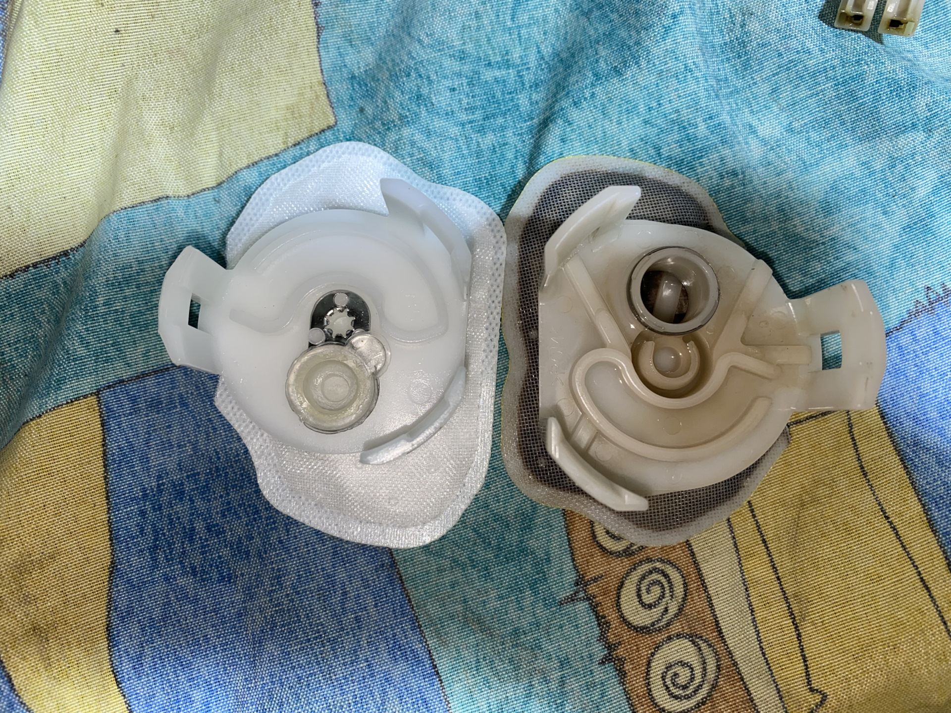

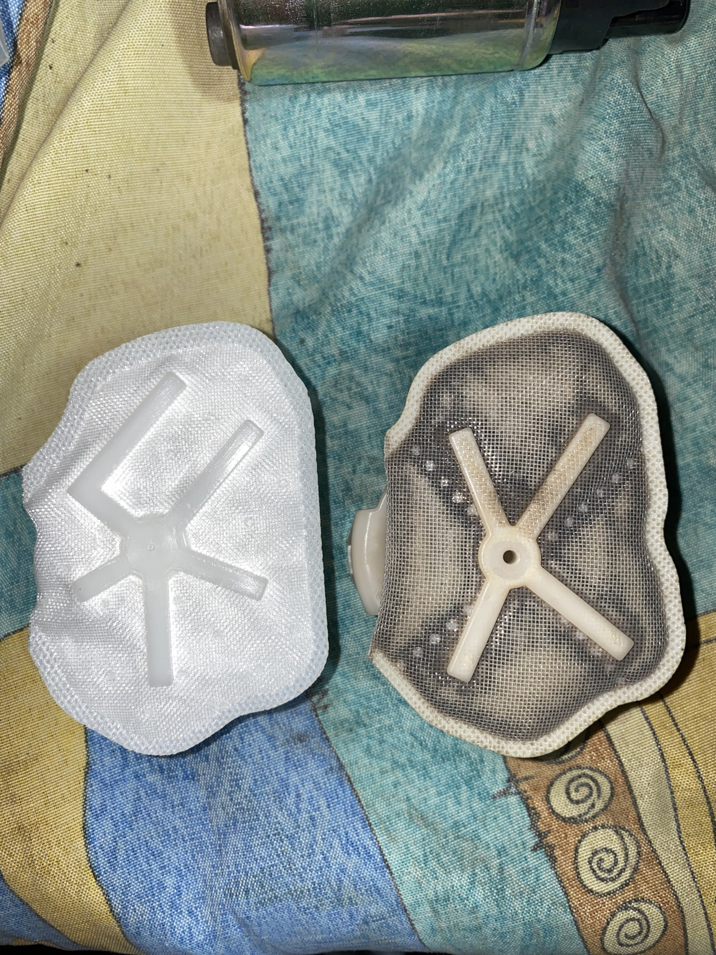

Оригинальный топливный фильтр Honda я купил можно сказать быстро, но вот не мог найти артикул оригинального фильтра грубой очистки топлива(сеточка), перерыл весь интернет, просмотрел все БЖ на drive2, ничего не нашел.Пришлось заказывать на бум то что на глаз вроде подходило, сравнив его визуально по фото понял что он практически один в один похож на фильтр грубой очистки топлива от а/м Honda Accord 8, недолго думая заказал, ценник был смешной всего 126 рублей, сейчас уже от 298 рублей и выше.
Если судить по фото то отличие только в форме.
Разобрал я снятый с фита топливный насос, заменил все резинки которые шли в комплекте с новым фильтром, заменил фильтр грубой очистки топлива(подошёл BOLT-ON), все собрал и понес ставить на место.

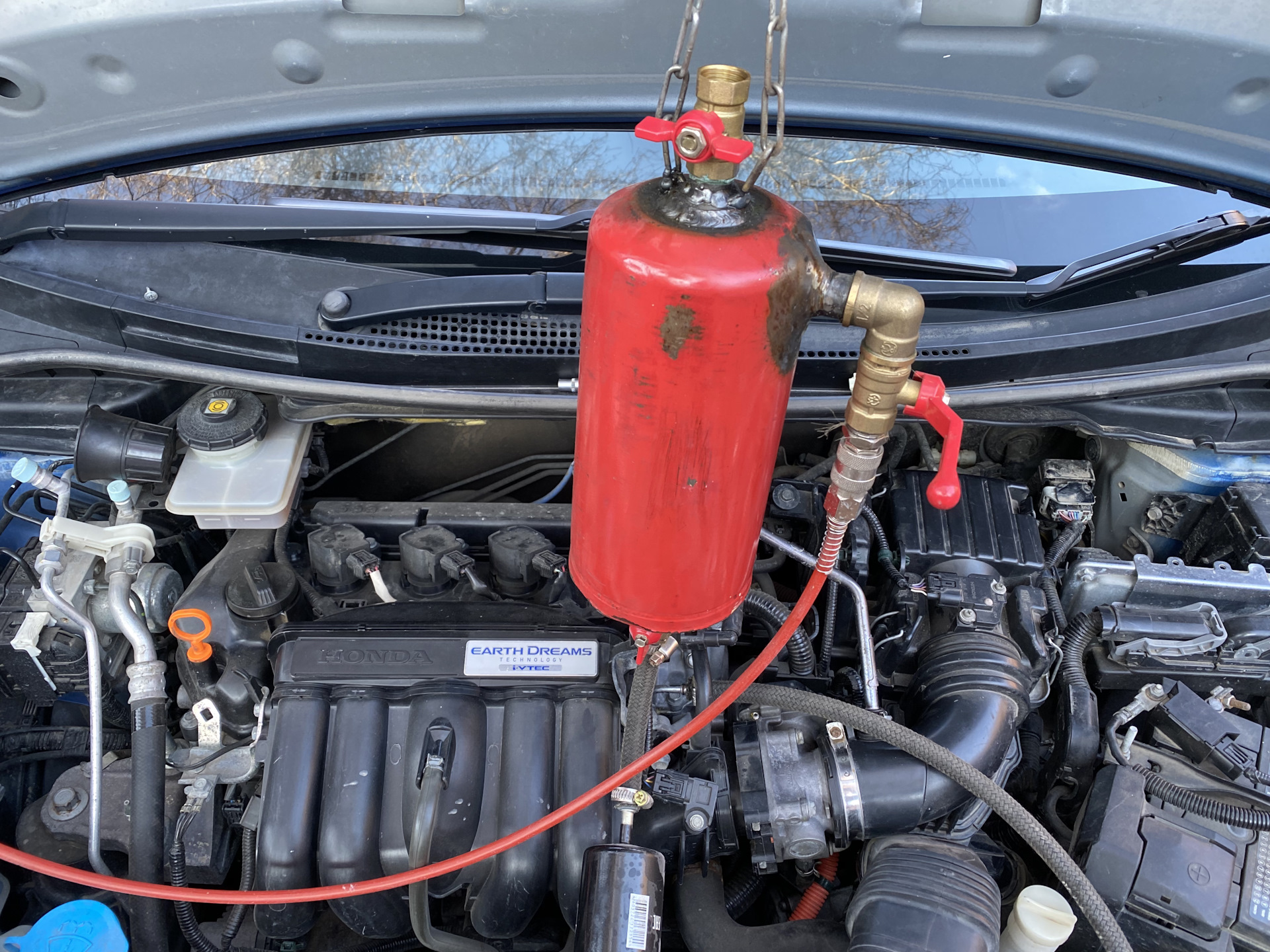

Вадим уже принес и подружил аппарат для промывки форсунок с фитом, залил в него Lavr ML101, подал давление и сказал заводи.
На холостых фит простоял 15 минут в режиме S, затем на 15 минут заглушил двигатель что все в системе размокло от присадок лавра, и потом снова завел двигатель и переодически подгазовывая до 3000 оборотов проработал фит еще около 20 минут.
Отсоединили промывочный аппарат от топливной рампы, и подсоединили штатный шланг подачи топлива.

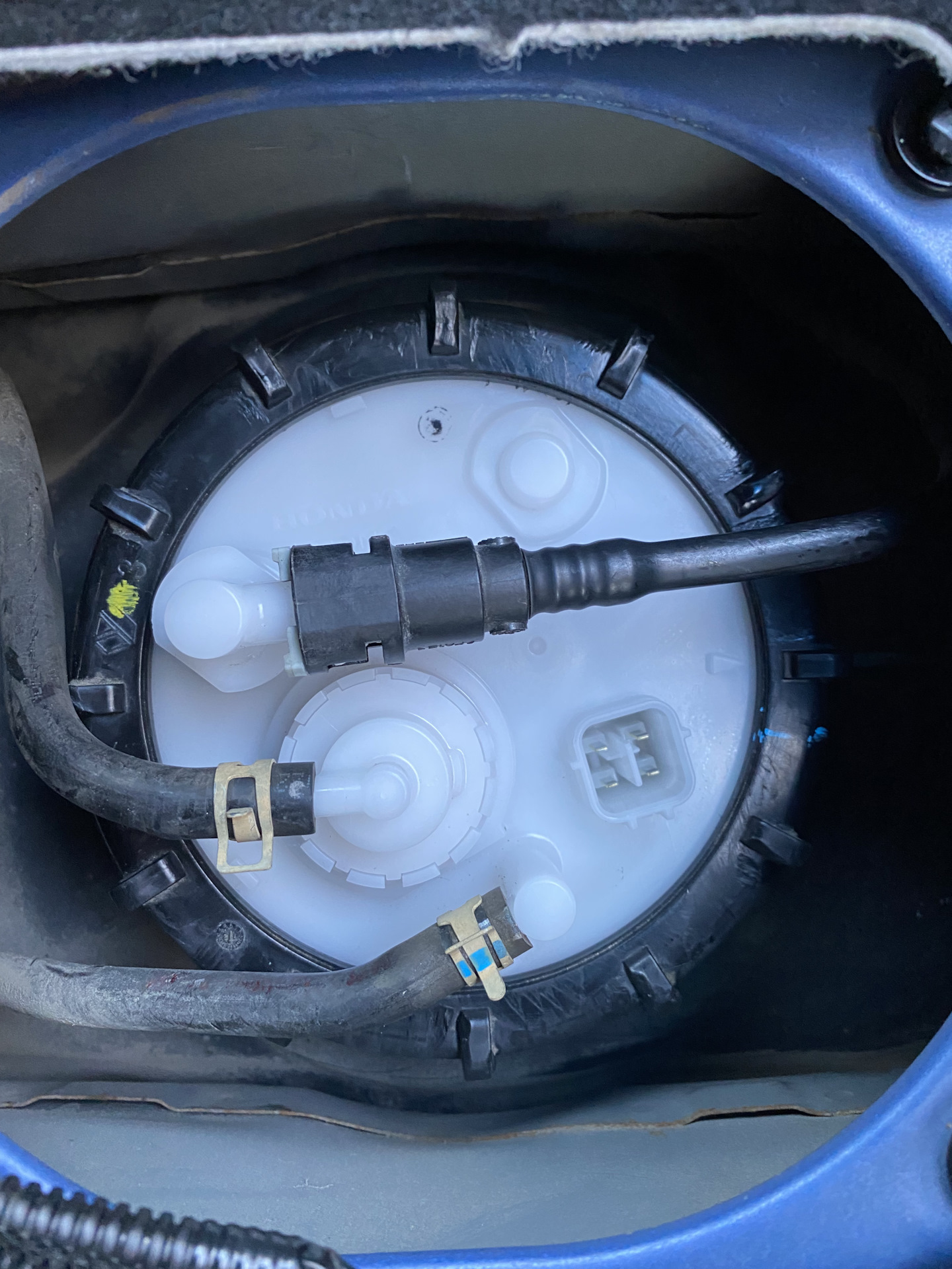

Я с Андрюхой полез в салон ставить топливный насос на место.

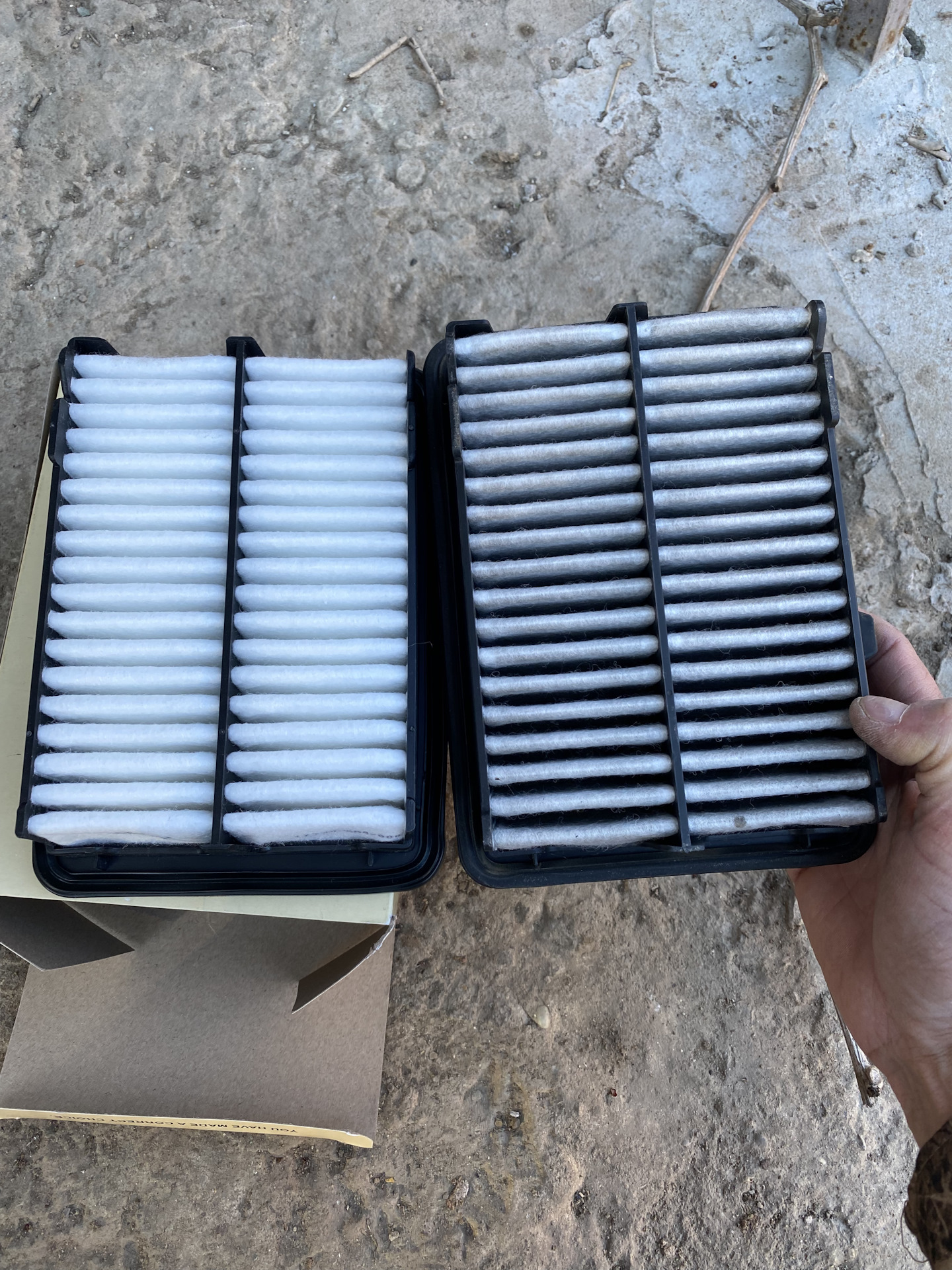

Затем установил на место консоль между сидений, установил корпус воздушного фильтра на место, и попутно заменил воздушный фильтр.

Вадим подключил HDS, обнулил дроссельную заслонку, и сделал калибровку дроссельной заслонки в параметрах коэффициент заедания DBW показал 0% и это отлично.

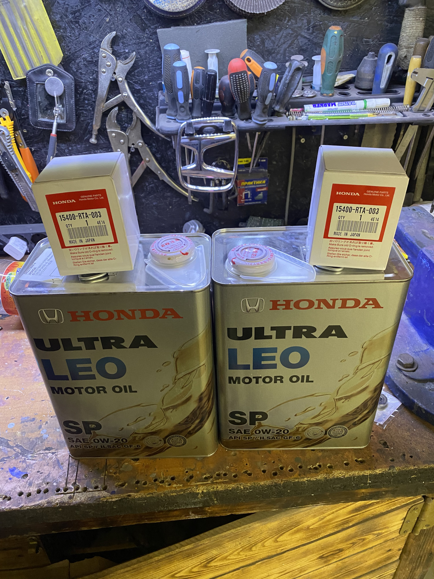

Прошу прощения, антикризисное масло. На хлеб не намазывал поэтому хорошее или нет не знаю. Раньше покупал по 1500, сегодня взял по 2150.
Я успел прикупить масло по старой цене!2 банки+2 фильтра=8730 рублей
я ультра лео в другой банке покупал, в чем разница ?
В какой другой?Я раньше тоже в другой покупал, а сейчас немного этикетка на канистре поменялась.
допуски SN были сейчас ты льешь с SP
Я его еще не лил, а купил на запас.Беру все в одном магазине.
SP нельзя лить?

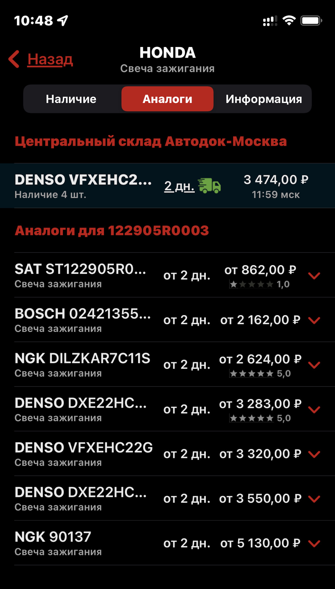

Вот и мне интересно сколько свечи сейчас стоят. Отличная работа👌👍👏
Цены вообще не радуют

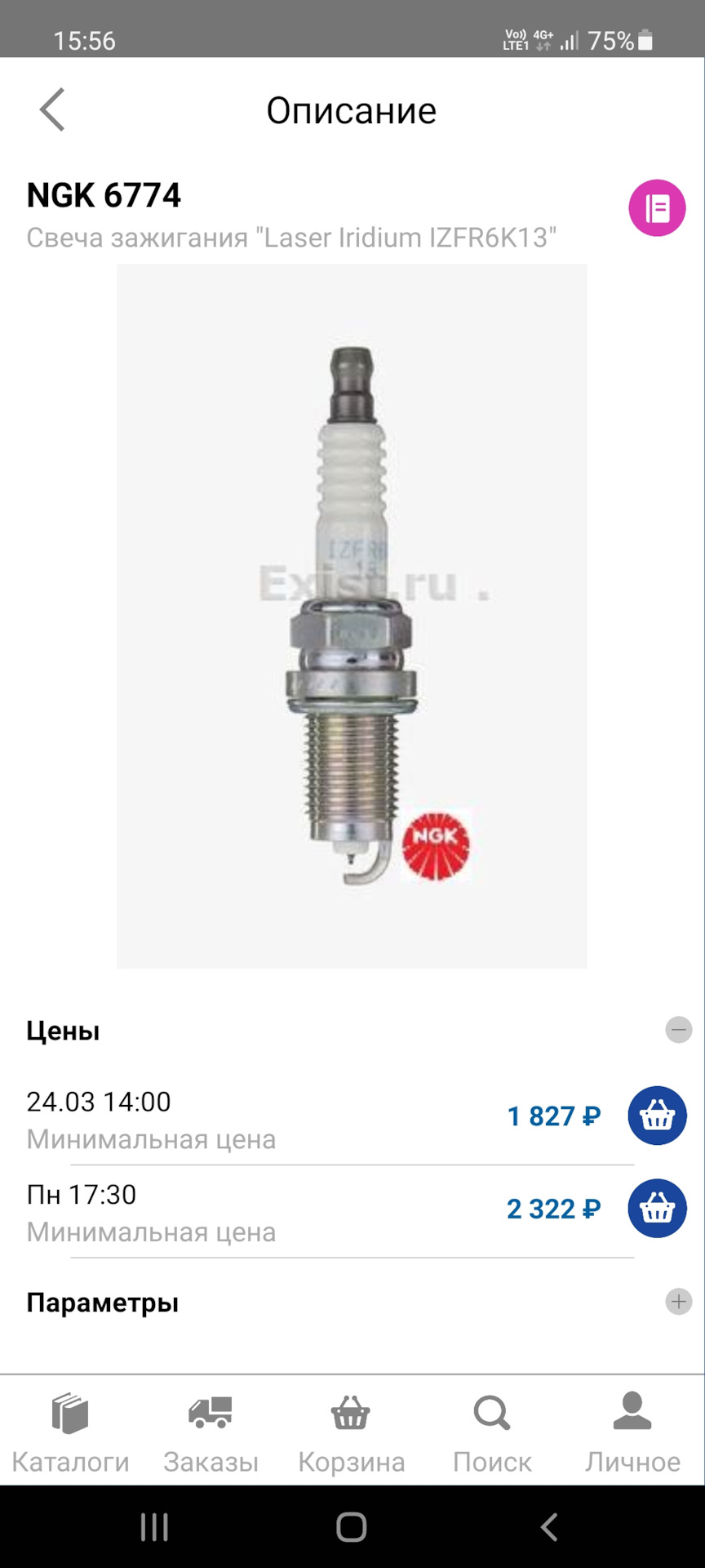

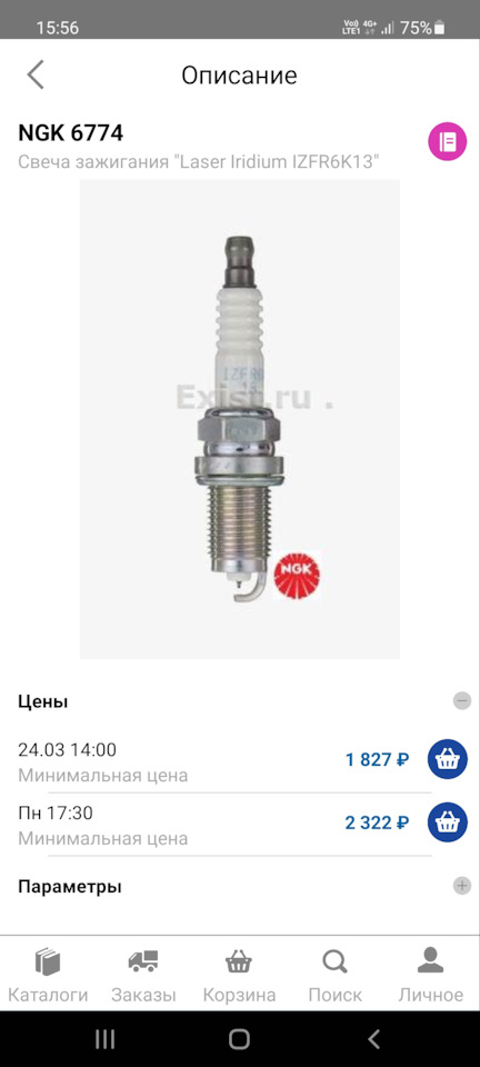

На экзисте нжк 1800р шт
uman

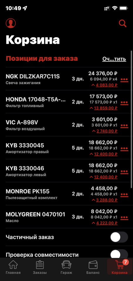

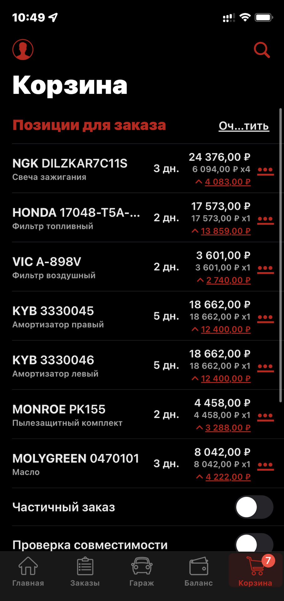

На Экзисте тоже все подорожало, заказывал другу пару сайлентблоков передних рычагов 1560 рублей за пару вышло, а сейчас 1927 рублей стоит один сайлентблок.
Свечи были 1200)
Оригинал 1200 рублей?
Пробовал по артикулу из книги) выше есть скрин мин цена за штуку была 1200₽
После лавра свечи нужно менять и масло
Масло уже куплено, а вот на свечи ценник уж больно кусачий.
