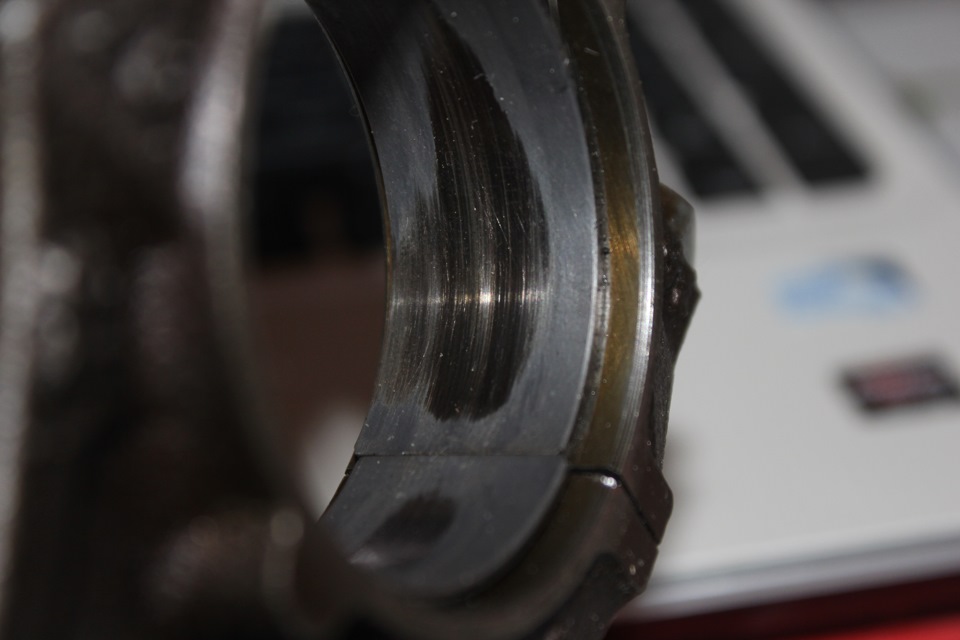

Есть такое чуство, что в двигатель недавно до меня лазили, вкладыши шатунов ремонтные 0,25.
Вкладыши черные=(((( а вот коленвал без царапин, все отлично, только на 1 цилиндре в одном месте есть пятно черное.
Что можно сказать по фотографиям вкладышей?P.s фотографировал самый хужый(1).

на лицо масляное голодание. я недавно на аське тоже менял вкладыши. там на одном шатунном стуканул, выдавило его в поддон, давление исчезло, ну и остальные все вкладыши были медные. коленвал не шлифовал, просто взял другой, снятый с работавшего двигателя (точеный, но очень бодрый) и поставил новые вкладыши нужного ремонта. сейчас мотор работает отлично.
еще пришлось поршень с шатуном менять, потому что на шатуне отверстие яйцом стало.

под замену. медь виднееться
Надо будет болгаркой коленвал шлифануть под 0,50.
правельный совет .
