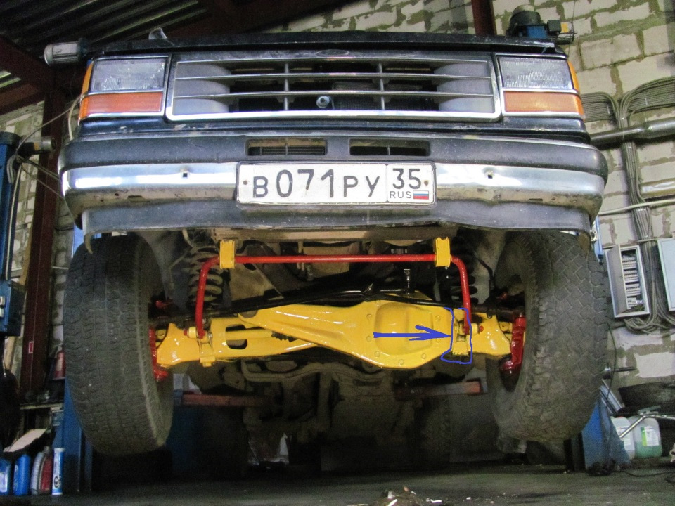

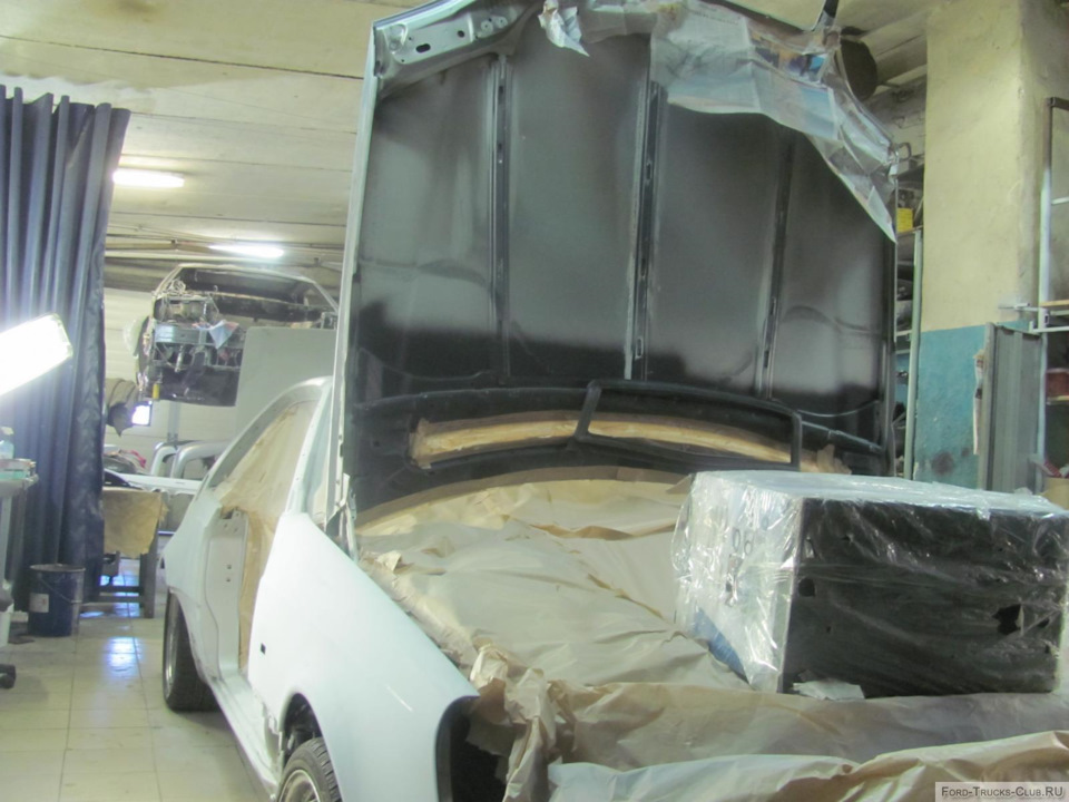

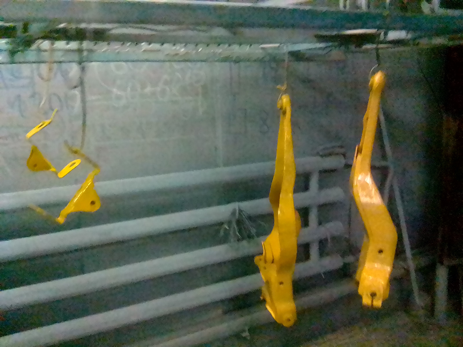

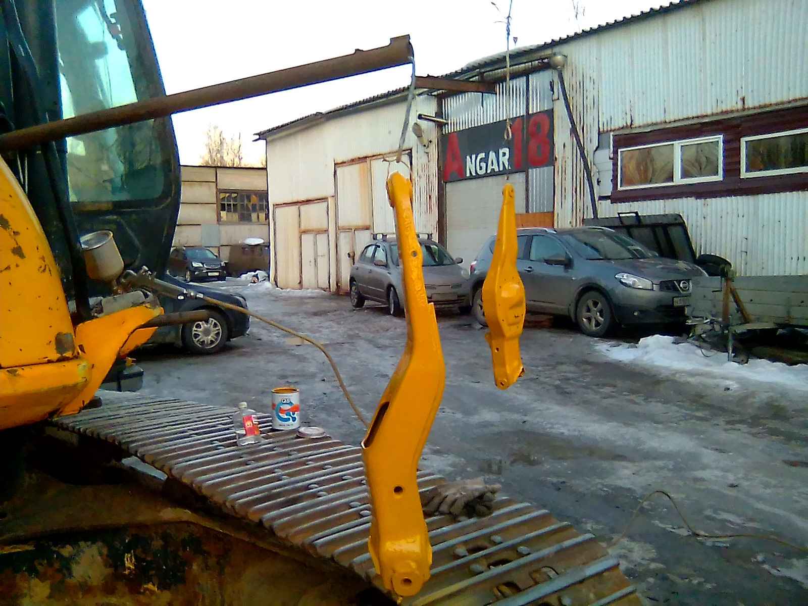

Делаем по низу так же, как было раньше, свежо и красиво !

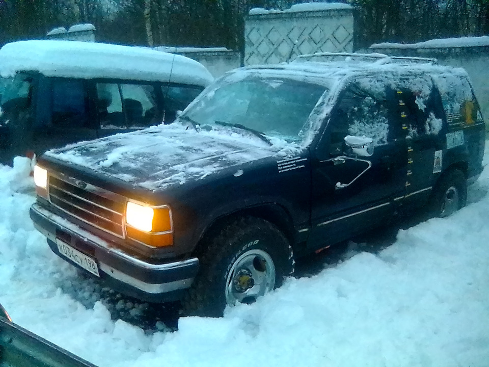

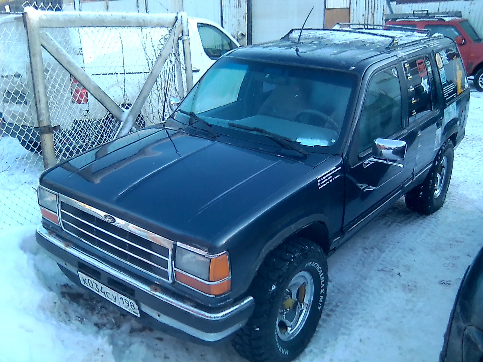

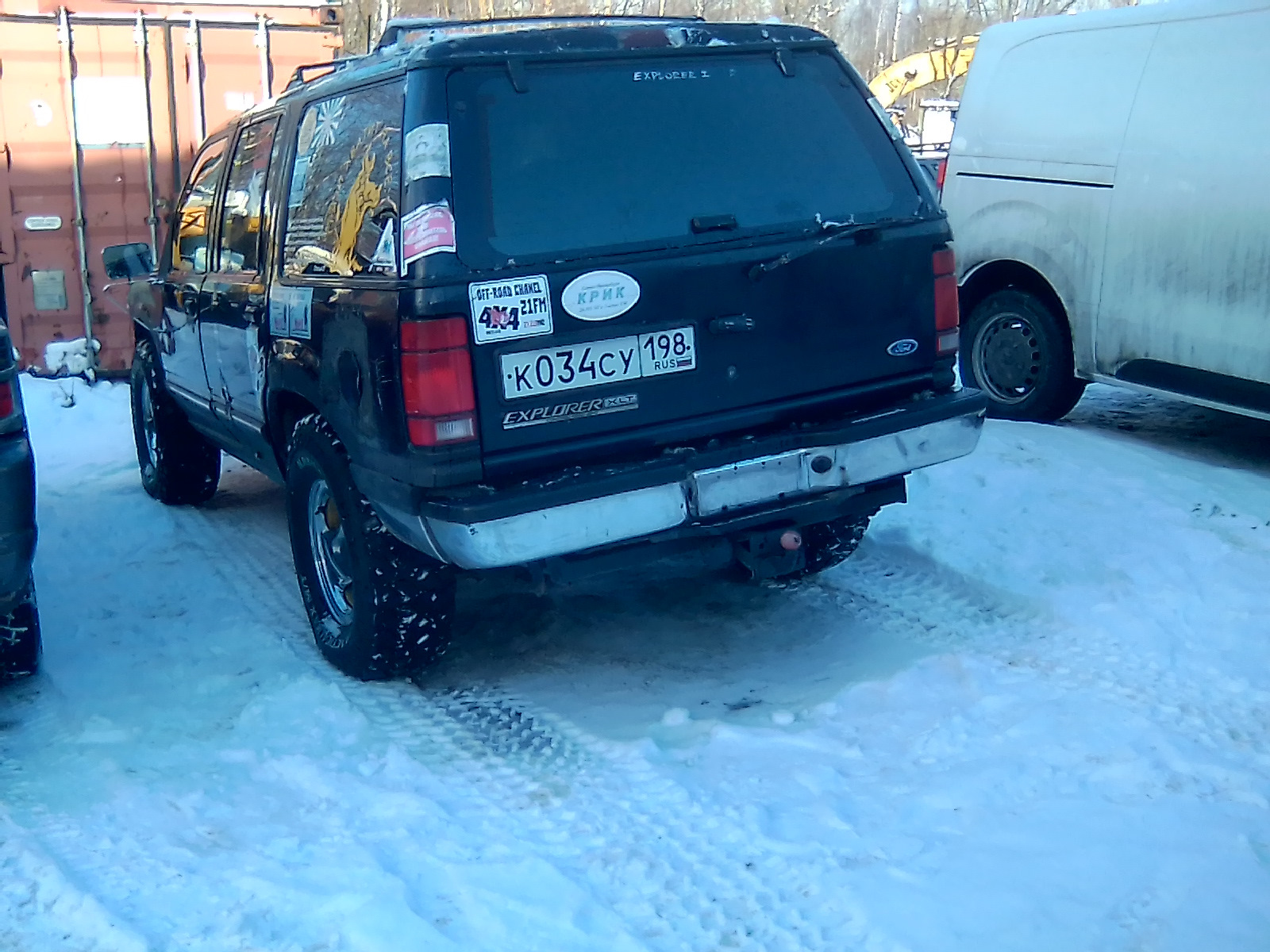

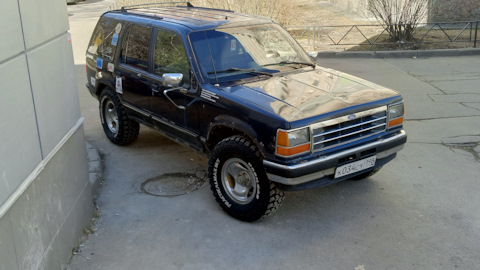

Вот решил по низу закончить, освежить своего старину ЭКСПЛОРЕРа…
А то ужо на носу (середина мая) открытие сезона клуба любителей американских автомобилей ! )))

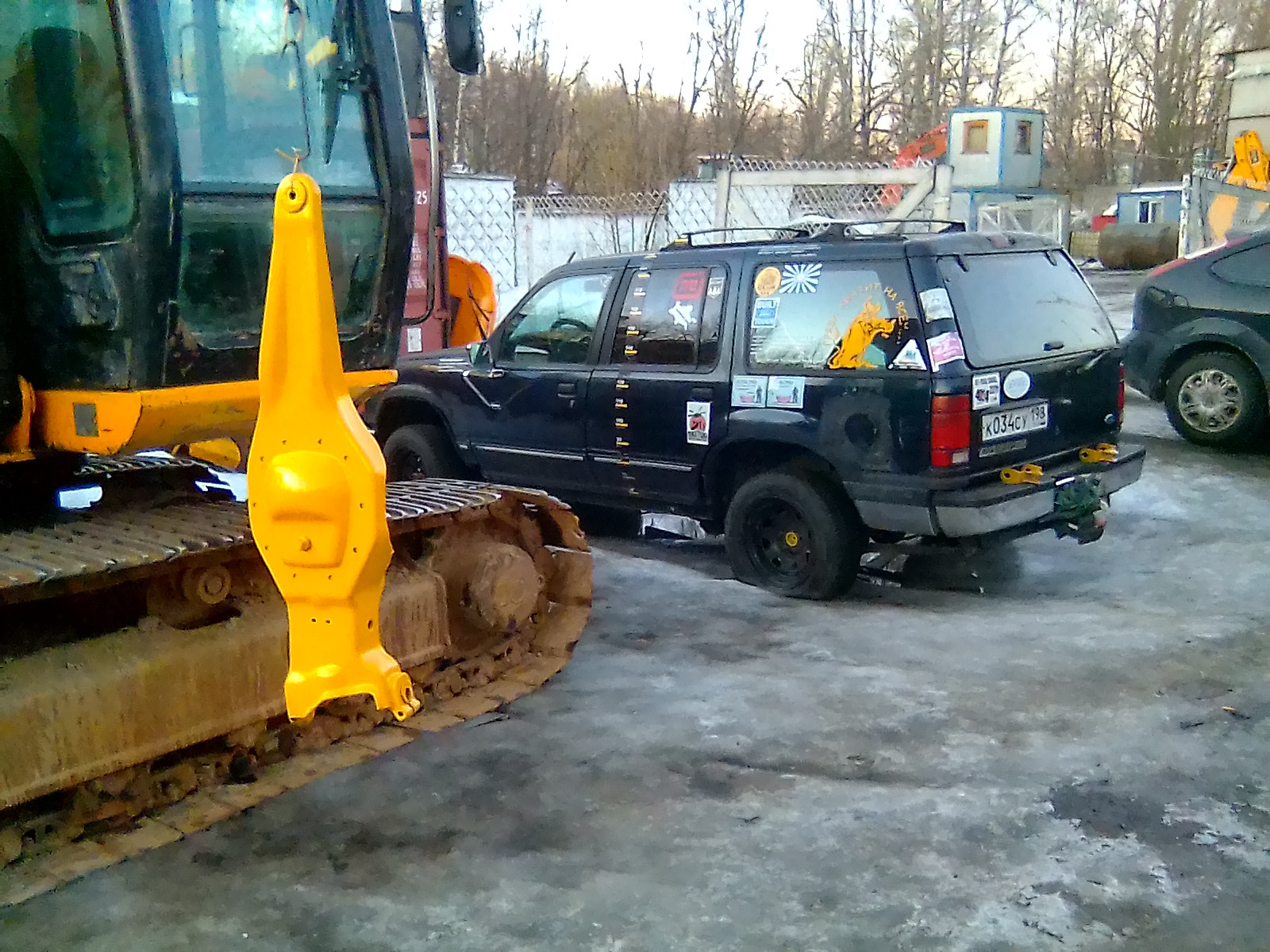

Откопал, покатался по территории, и на подъёмник.

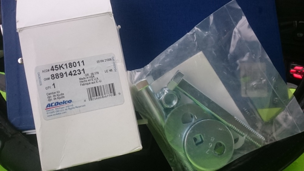

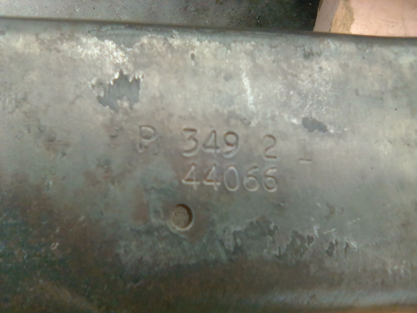

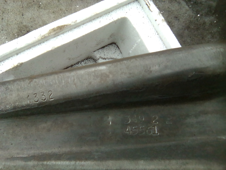

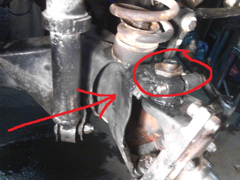

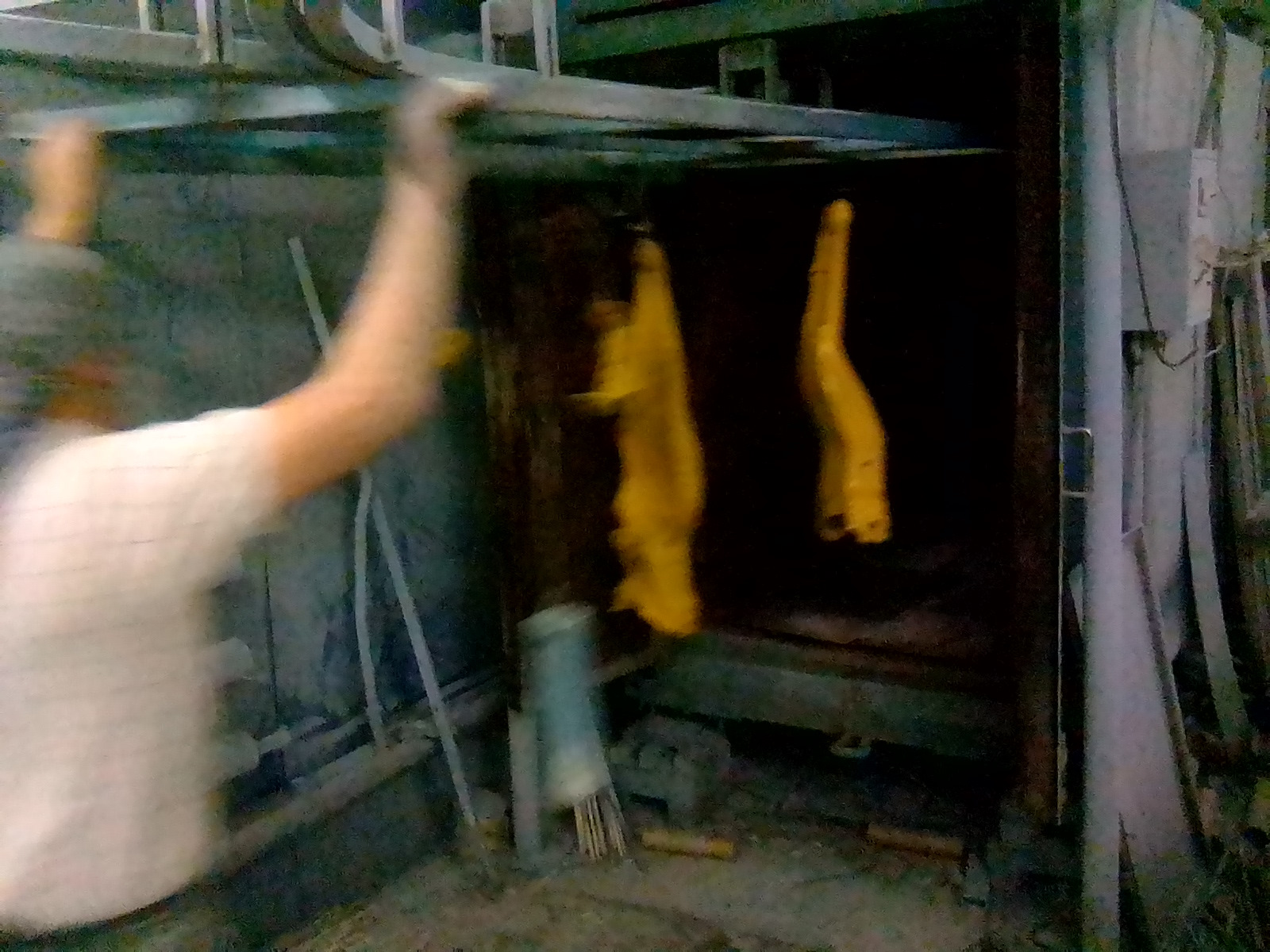

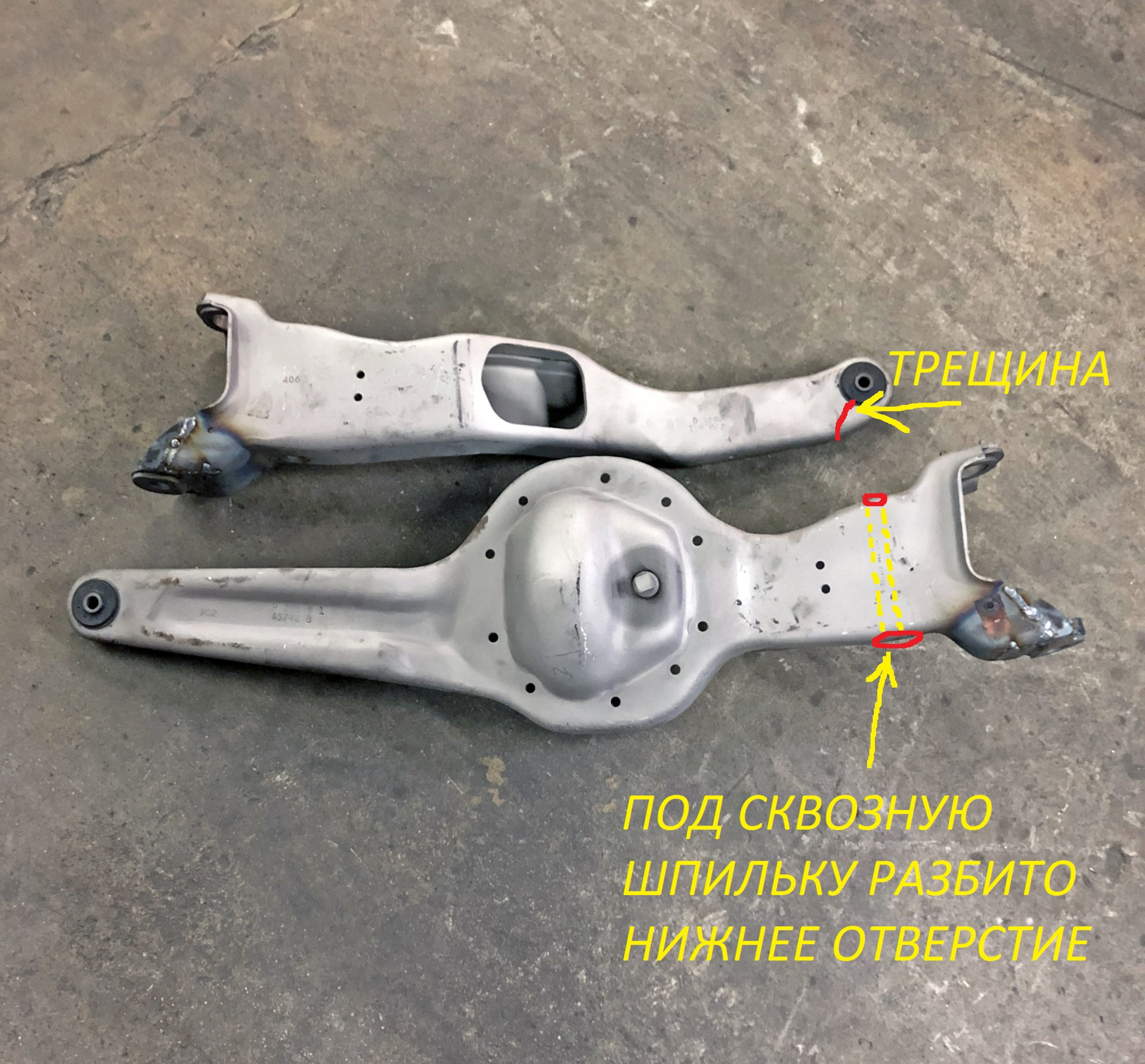

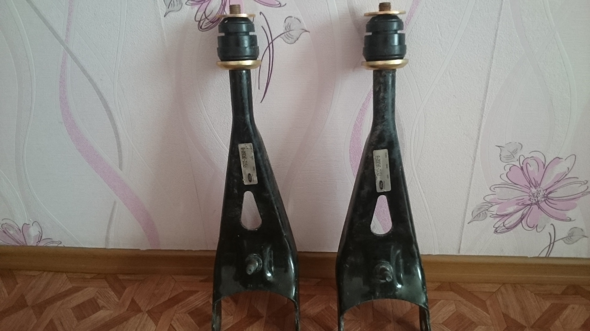

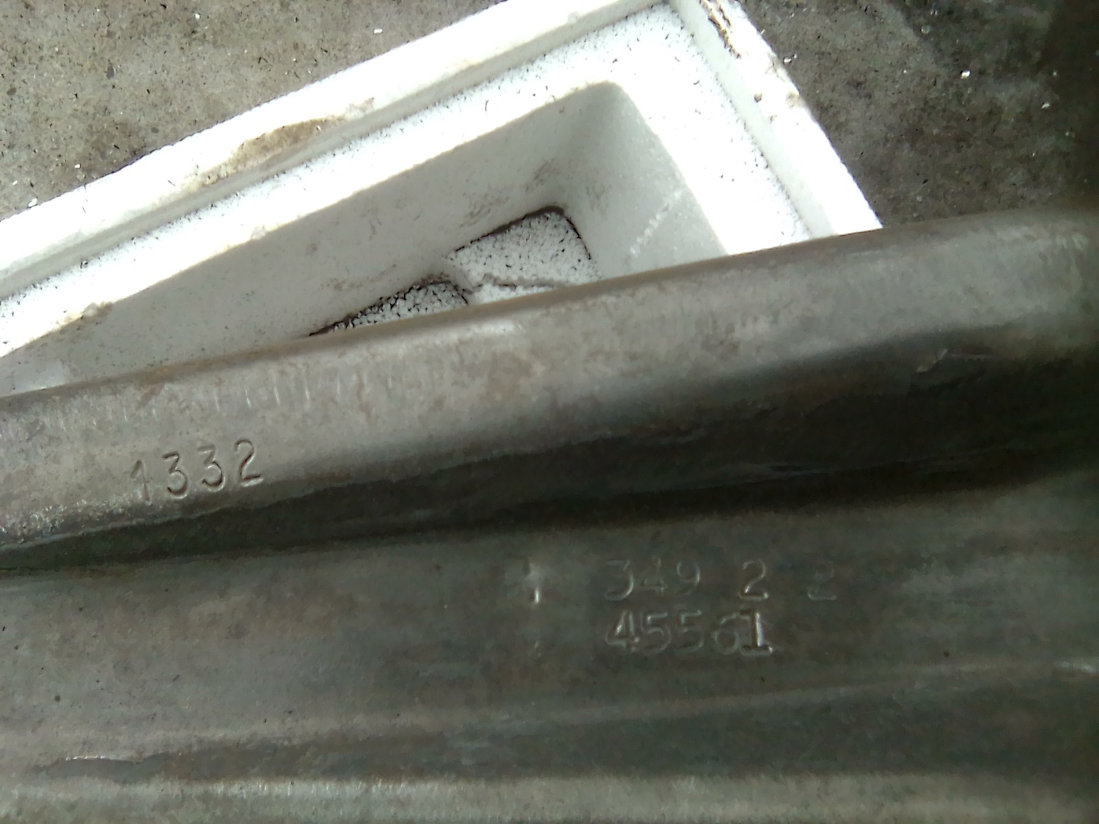

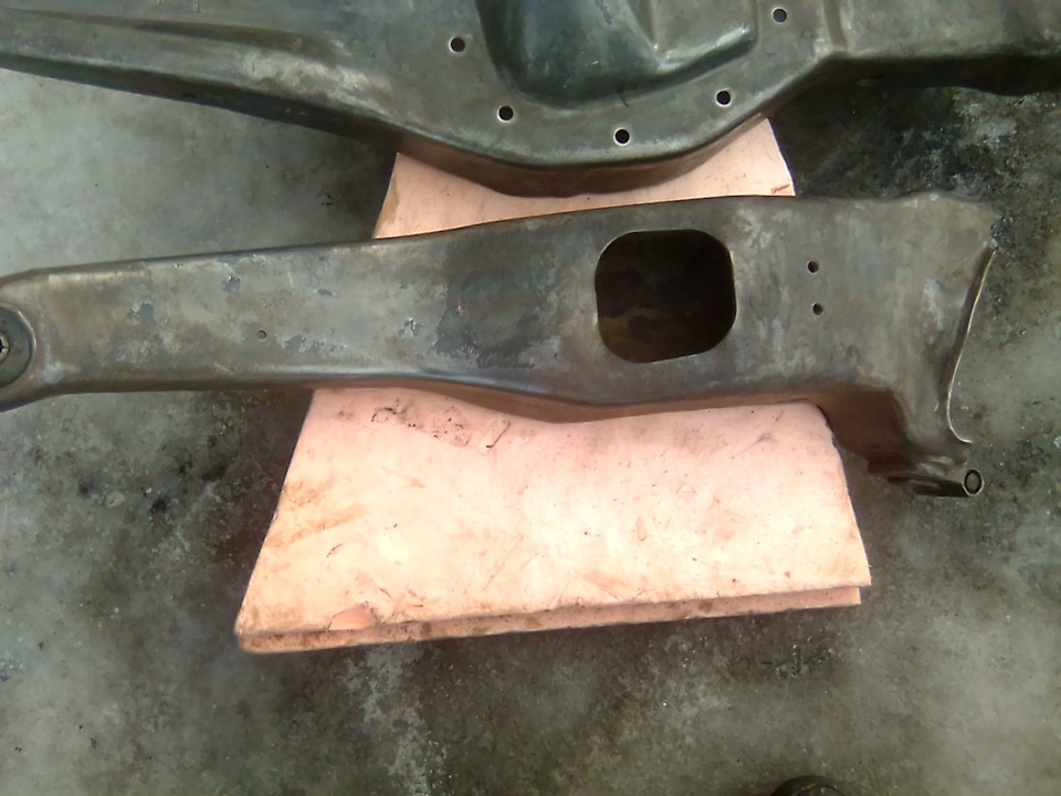

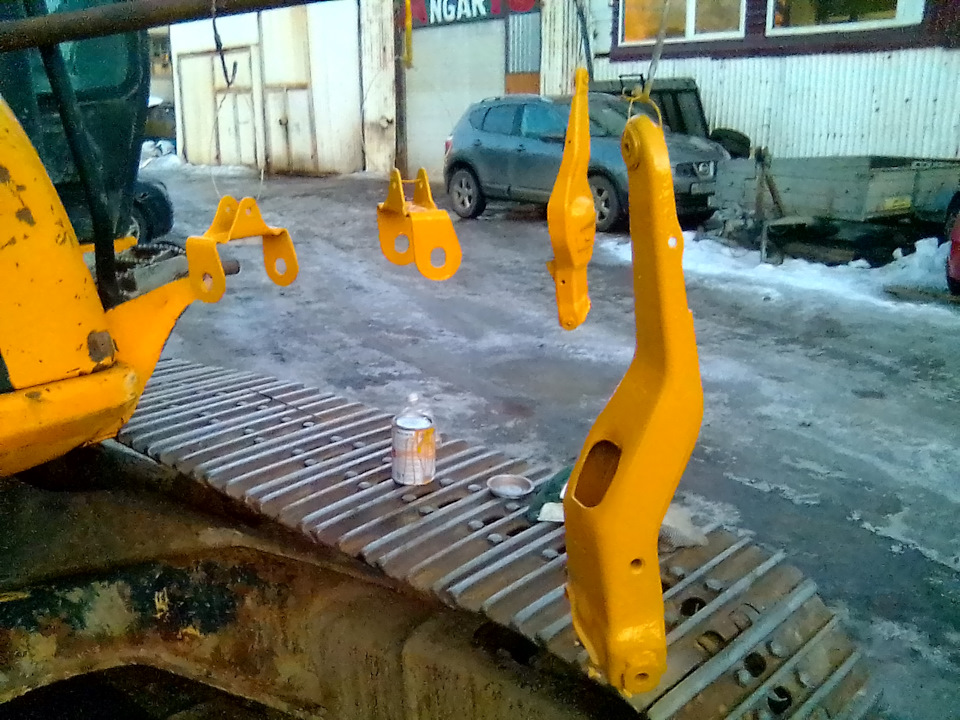

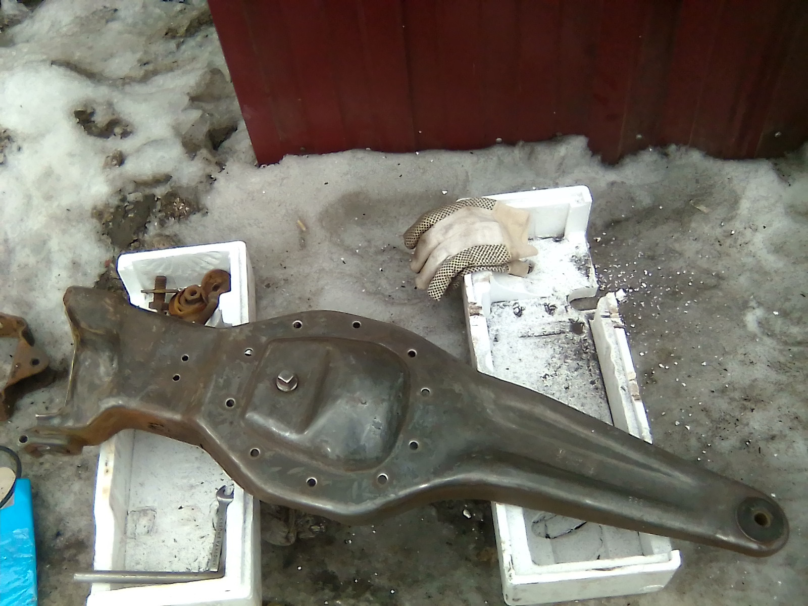

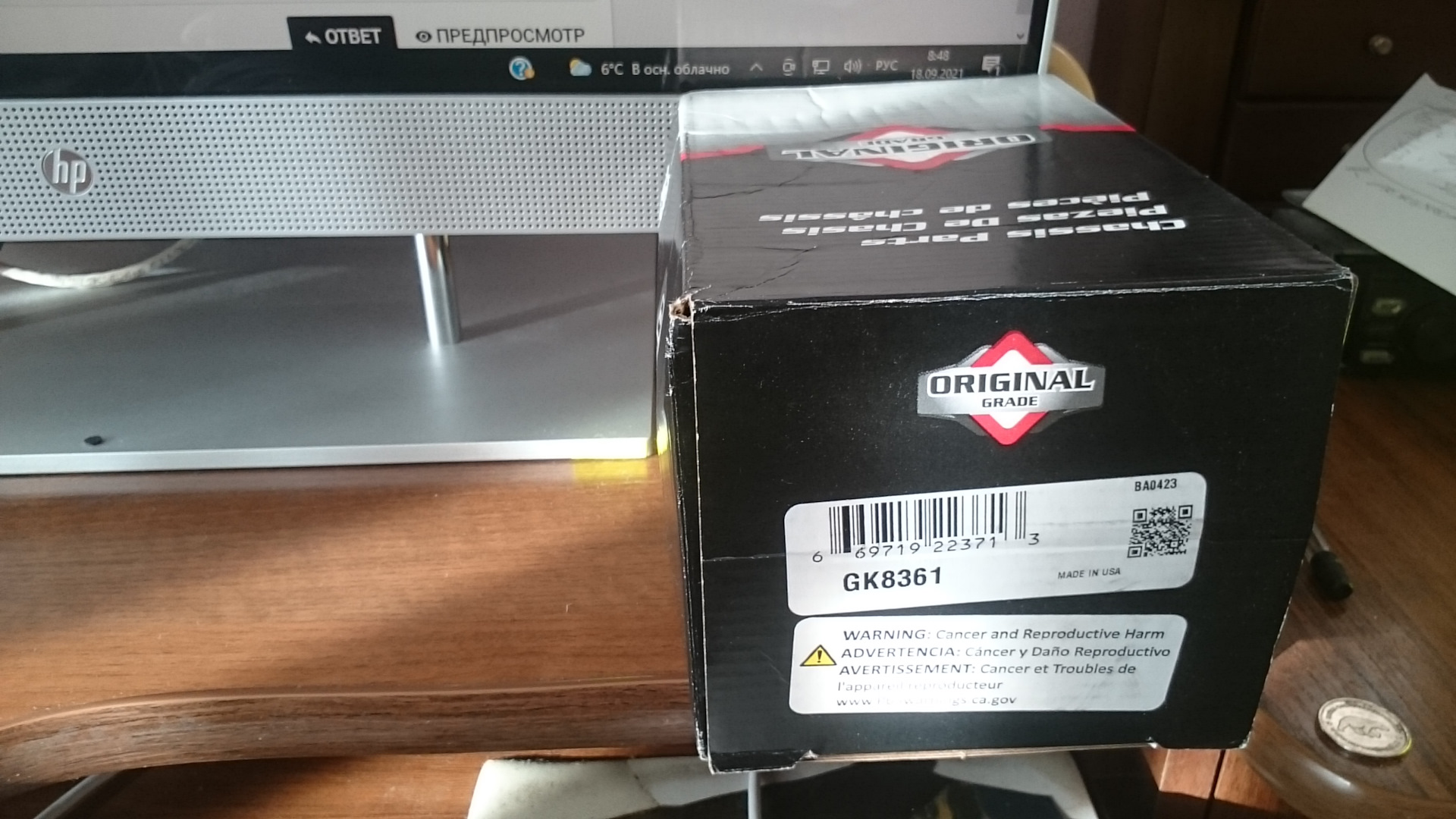

1. По работе замена двух половин моего переднего моста, ещё и метал хорошо сохранился, во как !
Нашел у коллеги ФОРДа в Питере на КАДом.
2. Ну и крестовины полуосей тоже, заодно уж ! )))
Теперь у моей машинки другие задачи, показы на встречах любителей американских автомобилей, круизинг …
Ах да, впереди ещё покраска кузова, антересно и по чём сейчас такое удовольствие то ? )))

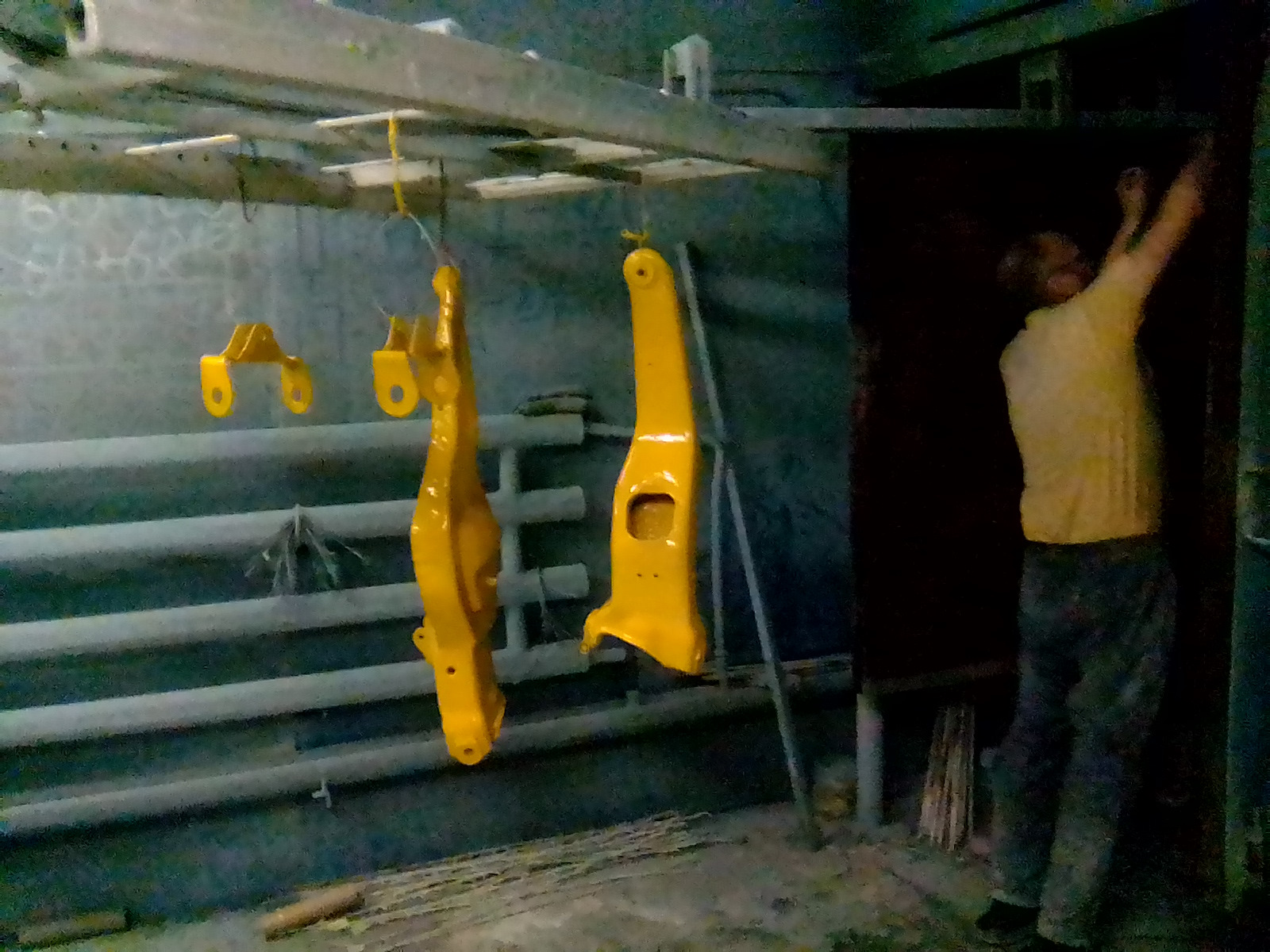

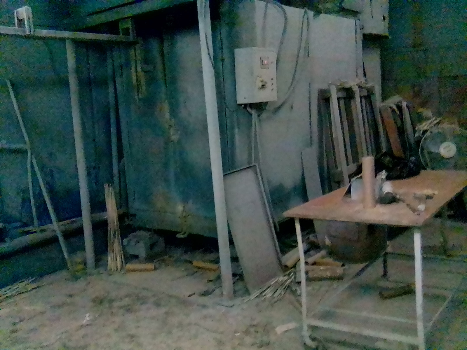

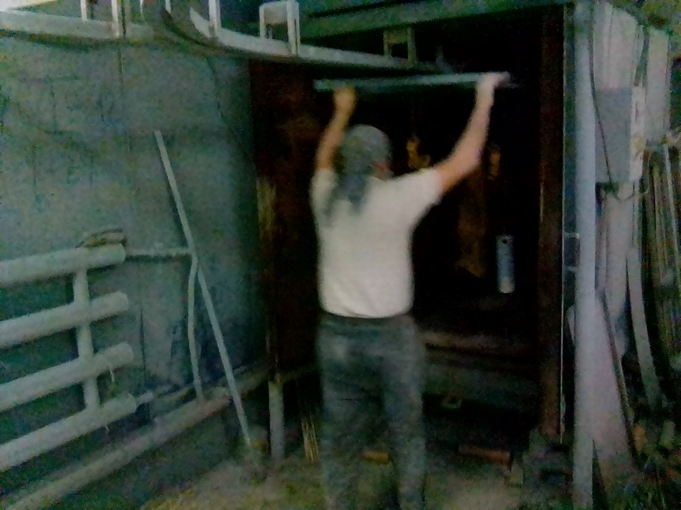

Ну и 16 марта второй разочек с пулика облил и в горячую сушку снова ! )))

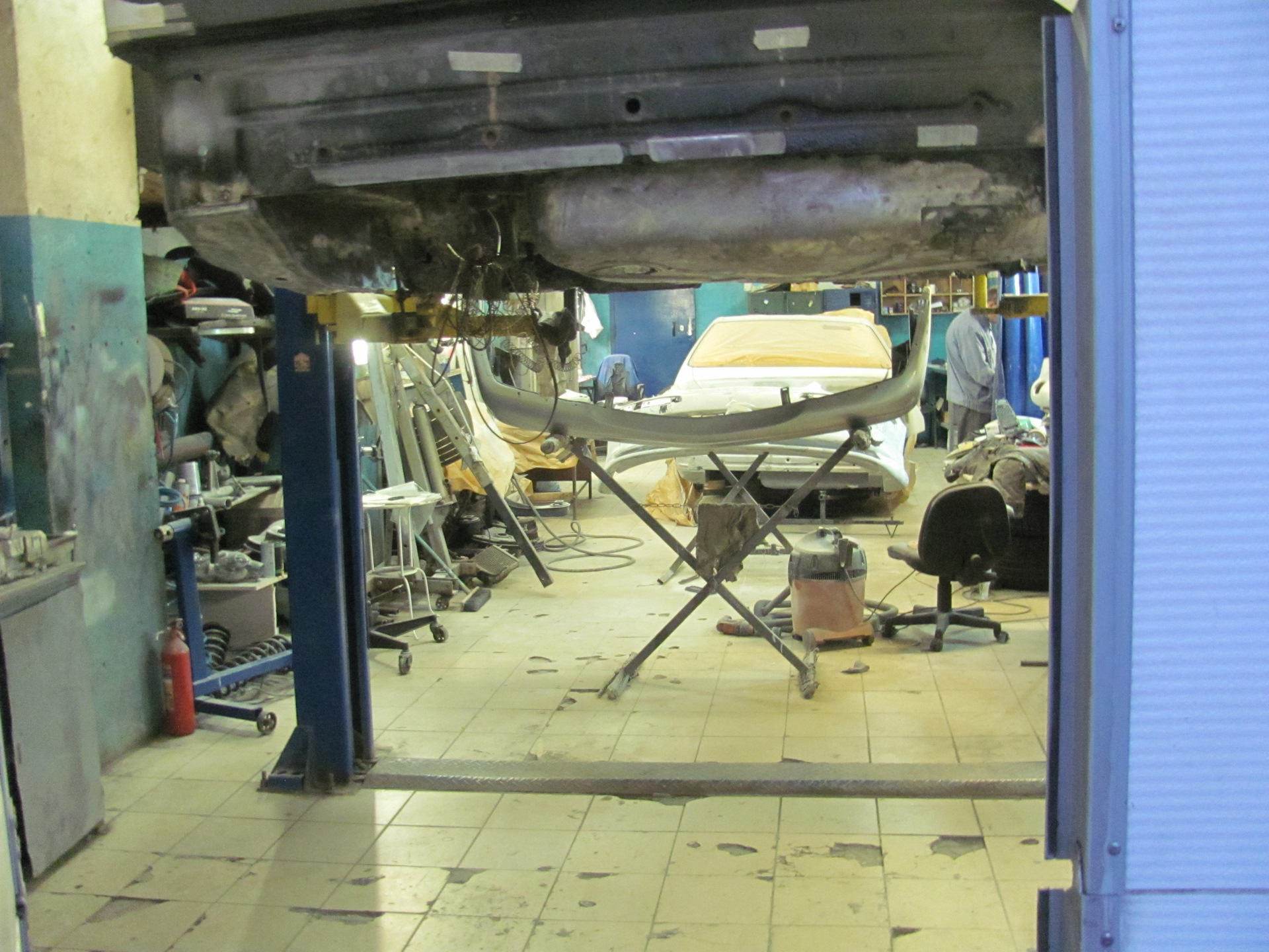

Лично, я летом сам буду снимать краску с кузова (жидкости, болкарка с круглой железной щёткой)…
Затем обварка по мелочи, шпаклёвка ! А в покраску уже повезу к другу автомоляру Игорьку в пригород Питера !
У него есть камера с горячей сушкой, да он этим занимается 10 с лишним лет, толк знает ! )))

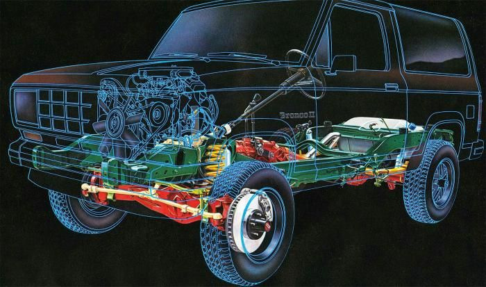

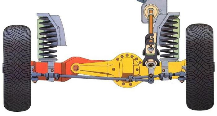

Эта конструкция переднего моста для меня так и останется загадкой. Какая-то инженерная вакханалия. Какой-то назависимый неразрезной мост. Ножницы же, вроде, его ещё называют. На Бронках был такой? Это только Форд такие мосты использовал?
В те годы хороший порошок инженерам Форда завозили, не то что сейчас :))
Да, ножницы — чисто фордовская тема. Считается полузависимой подвесокой))
Достаточно комфортная фигня, в сравнении с классическим неразрезным мостом, на бездорожье тоже местами удобнее, но блин, штука сложная. Куча сайлентблоков, дополнительных тяг и тд.
Был у меня Бронко, смотрел я на эту подвеску с ошалевшими глазами каждый раз, как заглядывал под машину. К счастью, не пришлось мне ни разу туда лезть))))
Как на нем развал регулировать, я вообще не понимаю. При просадке пружин весь развал лесом идёт. Сложно…
Ну так регулировать при нормальных условиях под нагрузкой, как и везде))) Ничего хитрого в этом плане там нет. Независимую с двумя рычагами же регулируют и нормально всё)

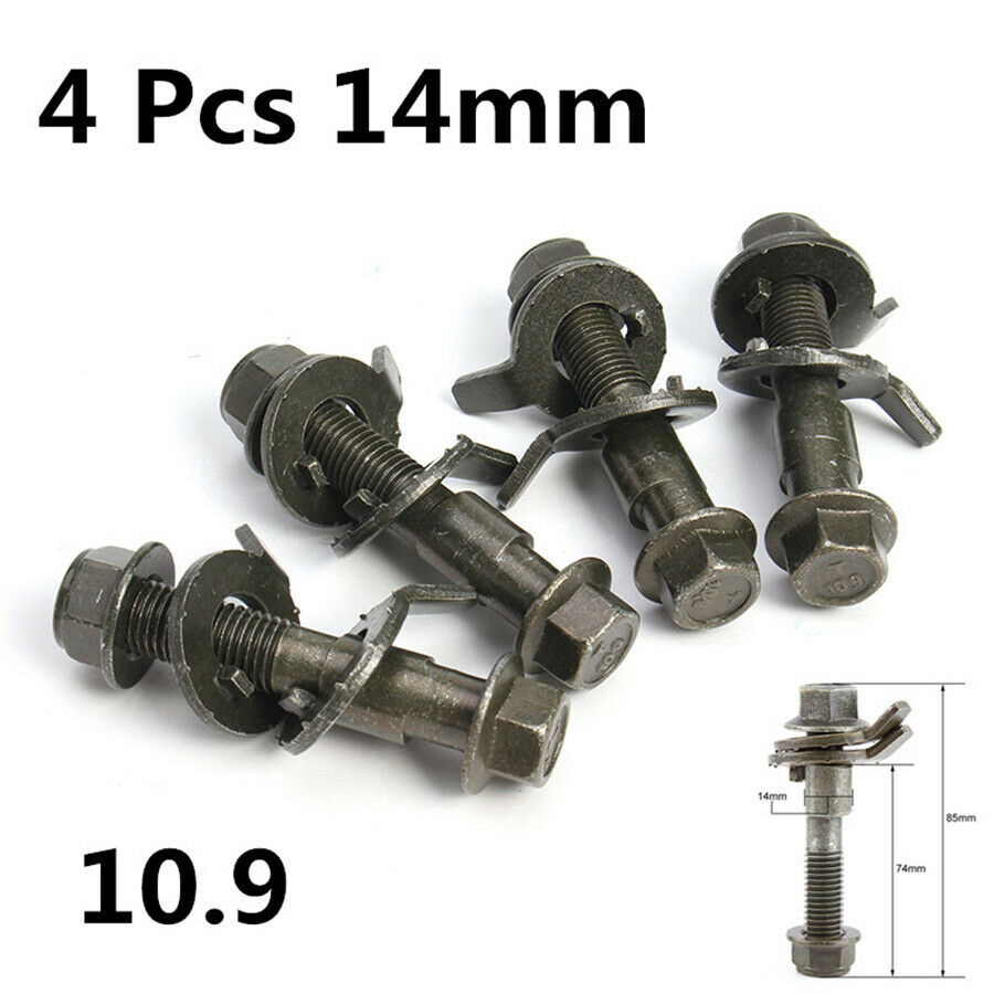

Ну там болтами нижний рычаг двигают внутрь или наружу. Тем самым при фиксированной длине верхнего рычага, развал можно менять. А тут где эти развальные болты?
Или тут как бы вверх вниз регулировка происходит?
Да, только там два рычага, между которыми кулак поворотный висит, а тут он висит на одной целиковой половинке моста, грубо говоря)
Регулировать может и нечего кроме схождения, такая практика тоже есть. Камбер и кастер можгут не регулироваться без более серьёзных вмешательств.

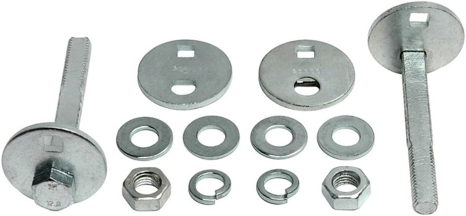

Развал регулируется спокойно в гараже при помощи отвеса, нужно только покрутить эксцентрики до нужного значения, а у меня в этих эксцентриках были еще один винт для регулировки угла кастора.Многих этот мост пугает, потому, что ТТХ никто не знает, а он простой и довольно надежный в конструктиве.За 6 лет на 38 колесах не развалился.
