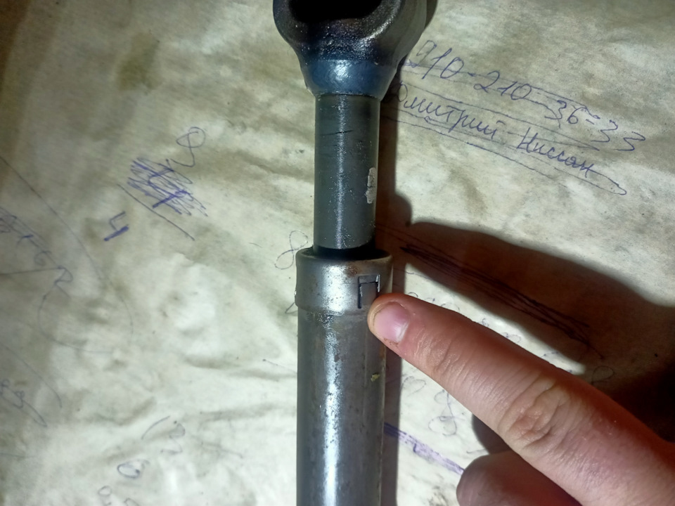

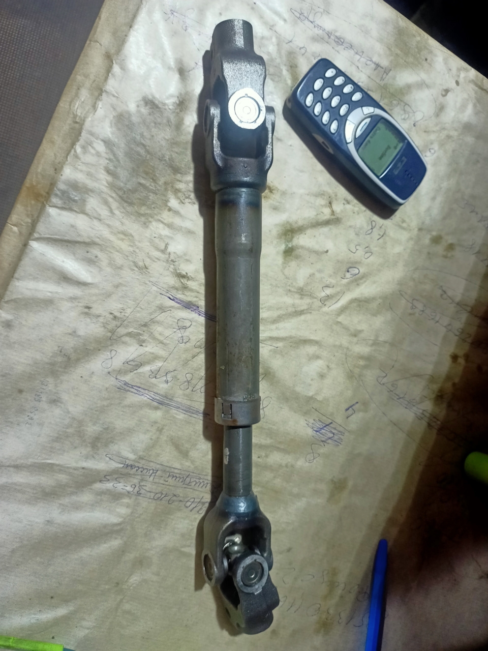

Когда брал машину, стучало и отдавало в руль очень сильно, заехал в сервис, нашли уже после 18:00, он уже был закрыт, но человек согласился помочь и посмотреть машину. Проверили, рейка нормальная, сказали нужно разбираться с карданчиком. Попросил помочь, немного подтянули карданчик, и посмотрели подвеску и т.д попросили всего 100р. я был в шоке, дал человеку 300р. Спасибо тебе незнакомец из Воронежа. Приехал в город и поехал к знакомому который рейки чинит, он подтвердил, что рейка в порядке, нужно перебрать карданчик.
Он его снял, разобрал, смазал, что-то процесс я забыл пофоткать, и после проделанной работы полная тишина (600р.)

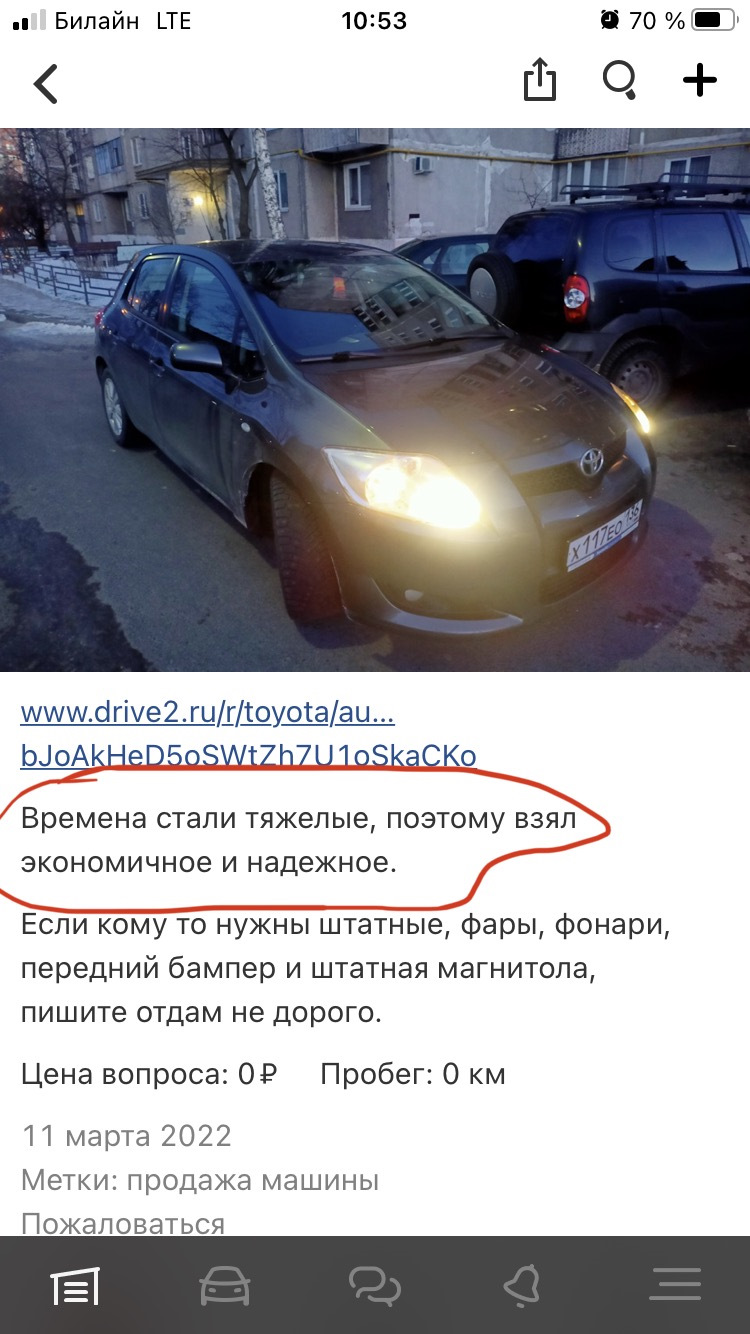

все отлично, теперь наслаждаюсь, кстати аурис на много мягче гольфа, пока устраивает как поджопник, дизель нухает, красота.

Телефон на фото супер. Думал что уже нет таких, а они не убиваемые получаются.

Ты же сказал надёжная тачка 😅
Ты о чем
Buster1
Ты о чем
Устранил то что было до меня, а что надежная по вашему вообще не ломающееся?
Это был сарказм) и немного юмора)
Ну тогда понятно
