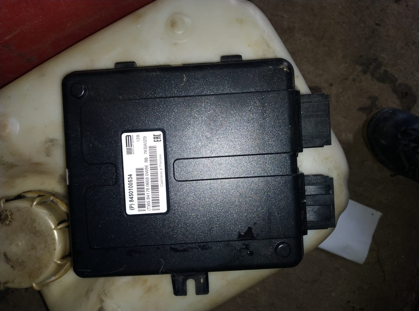

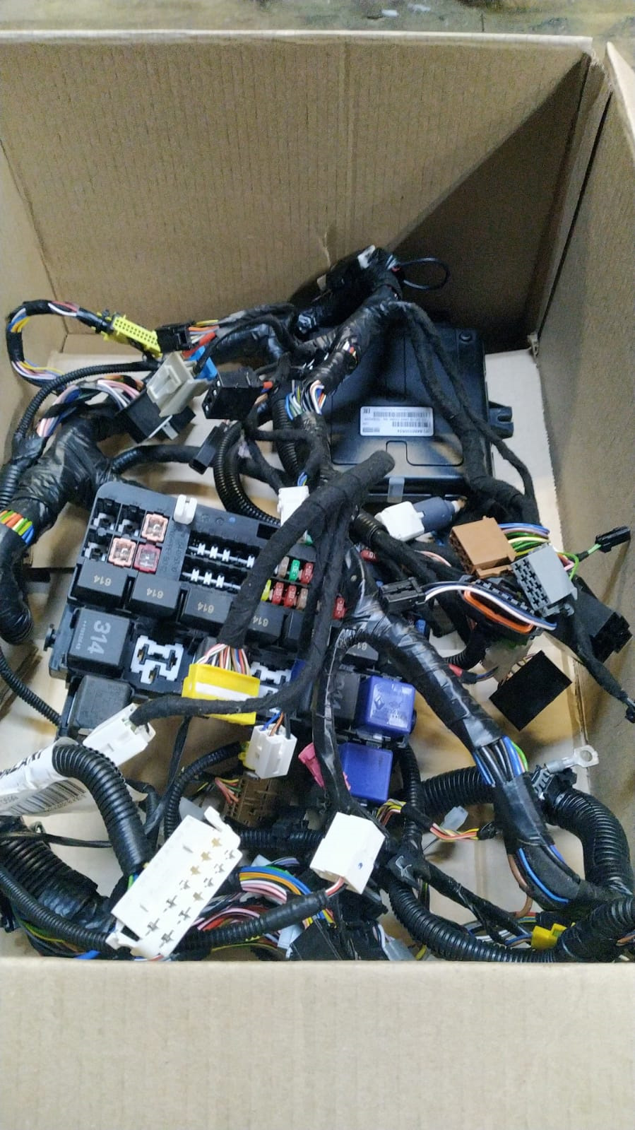

Проводка:
Была куплена подпанельная проводка с блоком комфорта от Калина Кросс Люкс Нави ГЛОНАСС Обзор жгута панели AutoExpert Lada
Каталожный номер 8450100542
8450100534 Панельный жгуг с цкбэ 8500 рублей +359 рублей доставка
(ЦКБЭ продал на Авито — 4000 рублей)
В итоге проводка подпанельная и цкбэ Не пригодились
Купил другой ЦКБЭ
8450101145 ЦКБЭ гранта фл люкс 7800 рублей

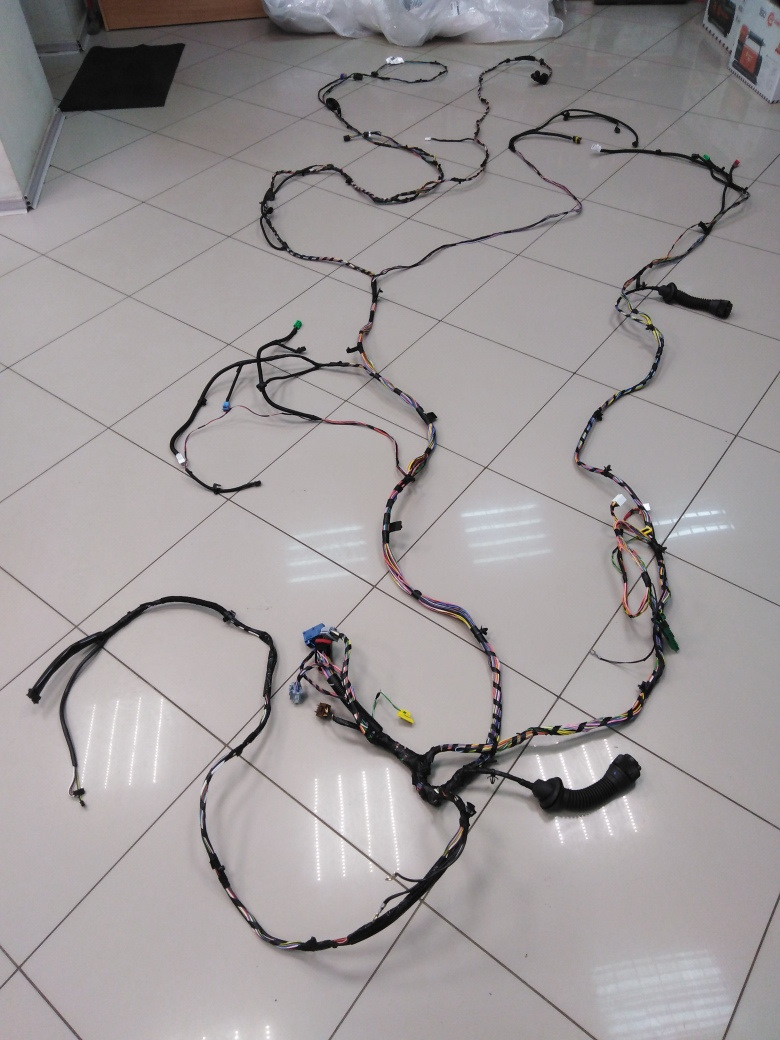

Основные жгуты
Подпанельный жгут проводов с блоком предохранителей переделал
turbomotor412
8450103080 Передний жгут 13548 рублей с доставкой
Передний жгут переделал turbomotor412
8450106868 Задний жгут 14150 рублей + 370 доставка
Задний жгут переделал turbomotor412
Разъем подушки безопасности 650 рублей + 1рубль доставка Не пригодился

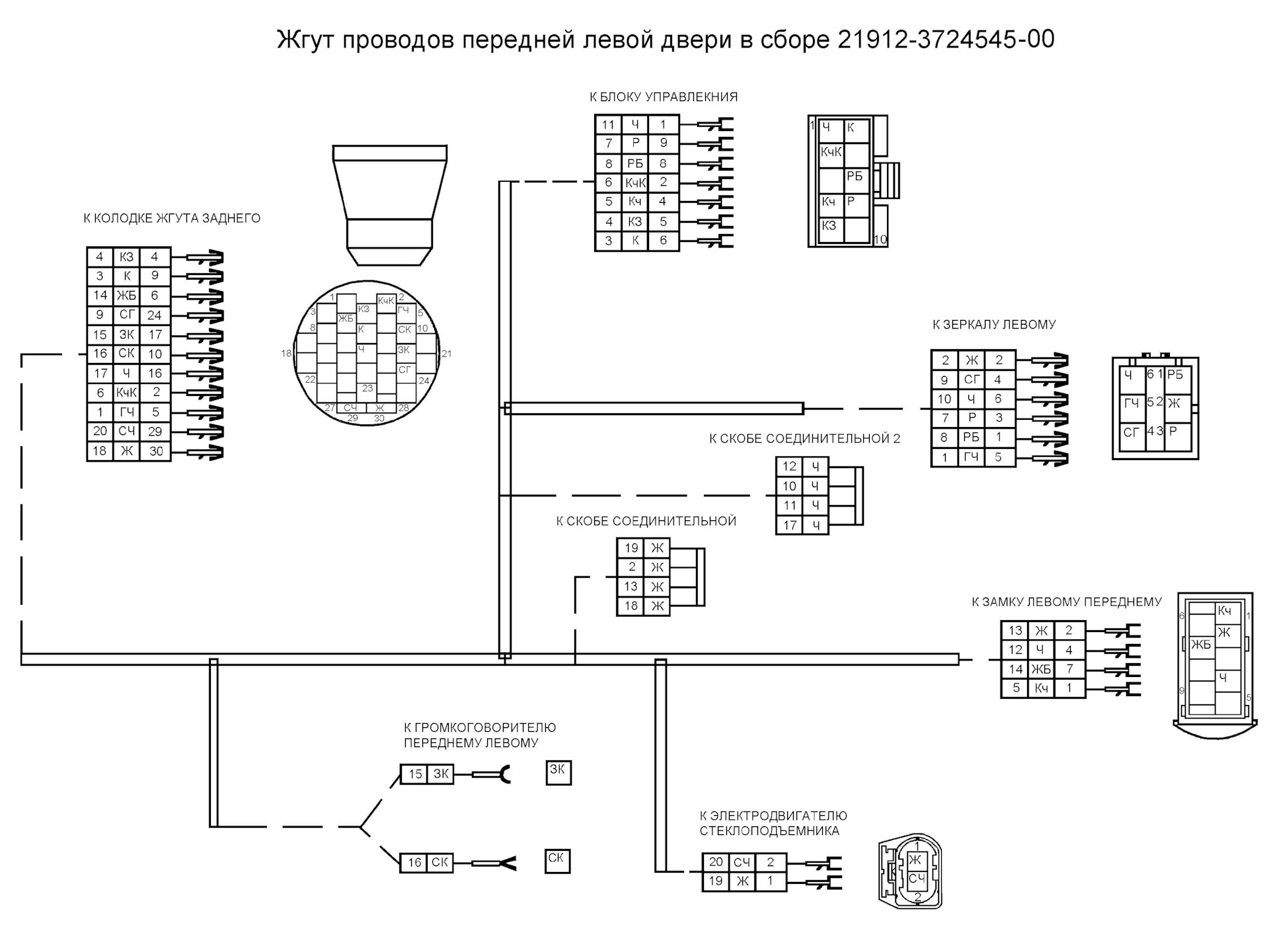

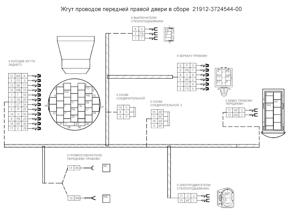

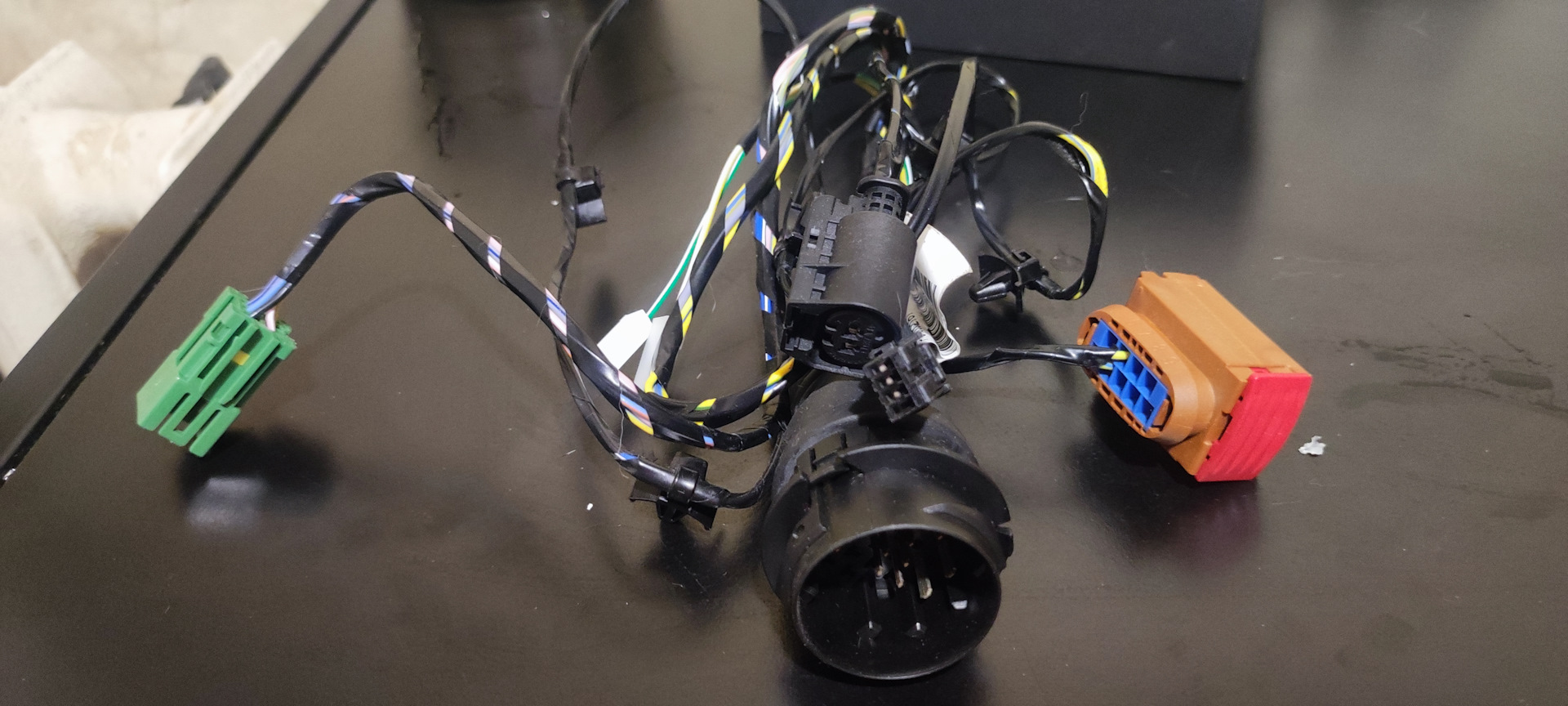

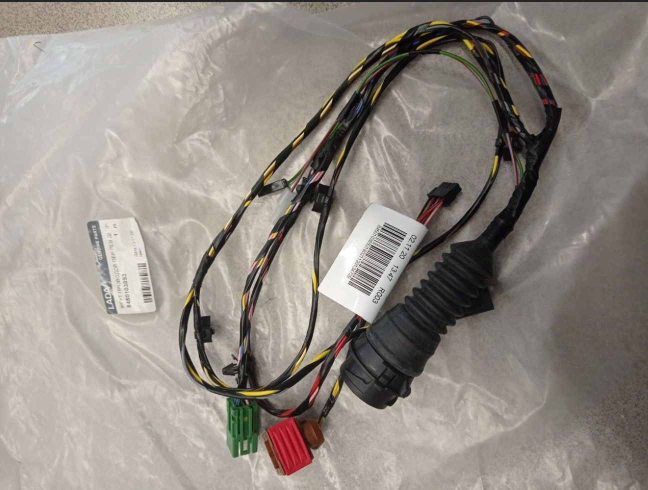

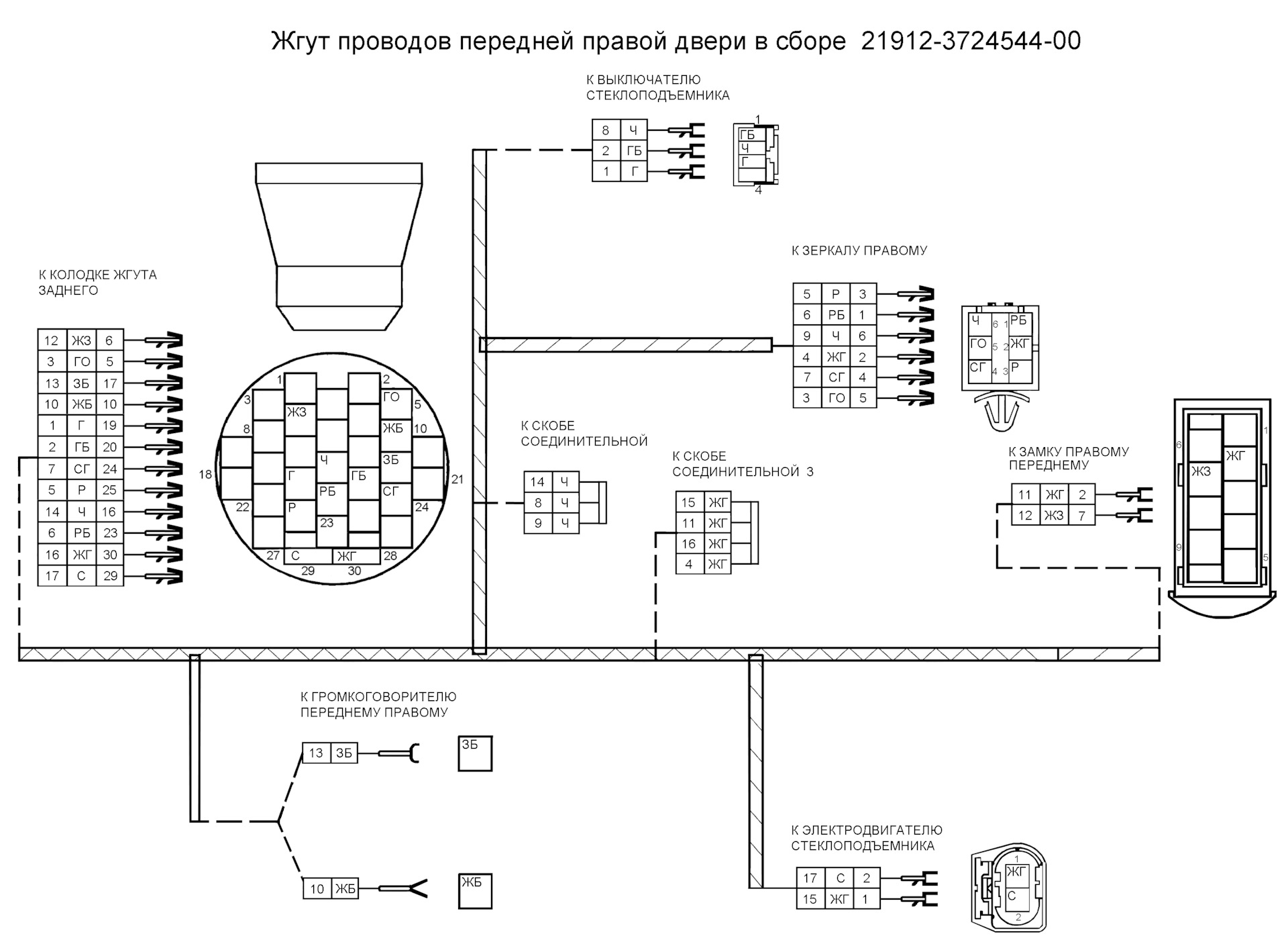

Жгуты дверей:

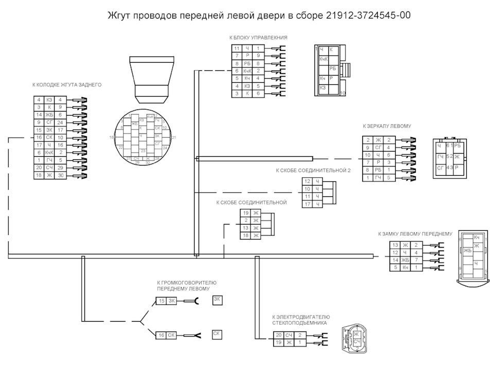

21912-3724545-00
21912-3724544-00
8450103887 Жгут передней правой двери (пришёл 8450002161) 1шт 2727 рублей
8450103893 Жгут передней левой двери 2990 рублей+349 доставка
21902372454600 Жгуты задних дверей 2шт за 424 рублей
Номера жгутов не Fl (жгуты задних дверей одинаковые на лг1, лк2 и лгfl)
Жгуты задних дверей:
21902372454600 или 8450002162
8450105263 жгут двери багажника- 1ШТ (не требуется, так как дворник и форсунка не планируется)
21230-3724308-00 Пластиковые хомуты крепления жгута 5шт 60 рублей
Подсказали номера жгутов от люкс фл BonDt90 и turbomotor412:

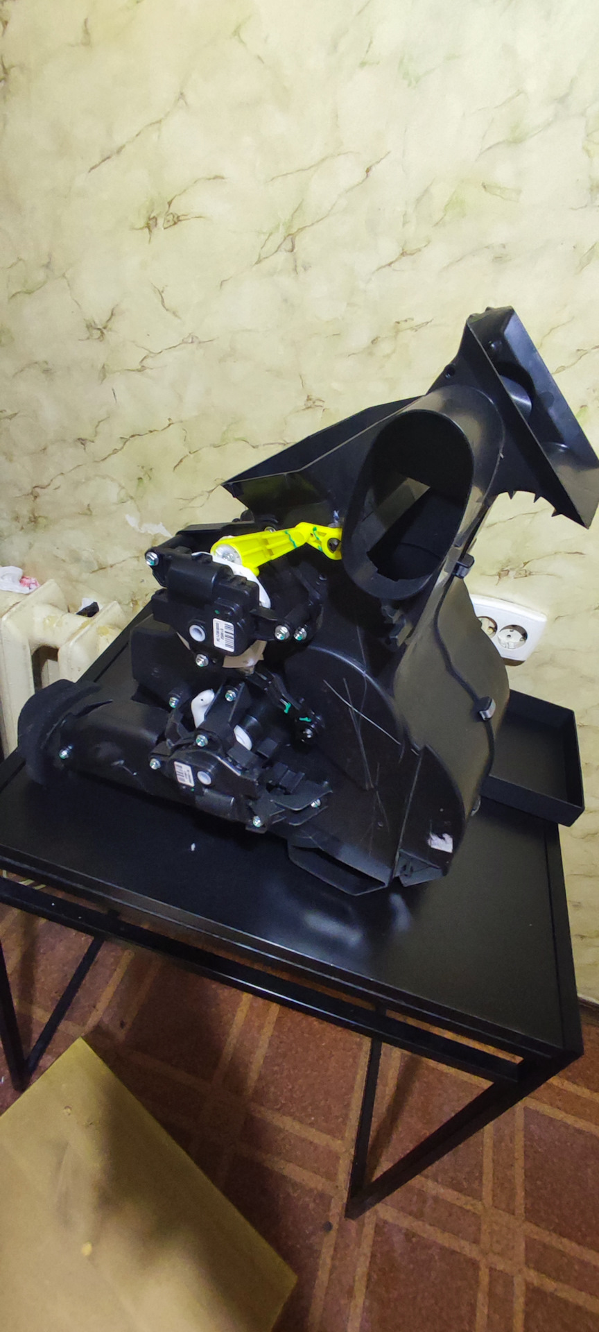

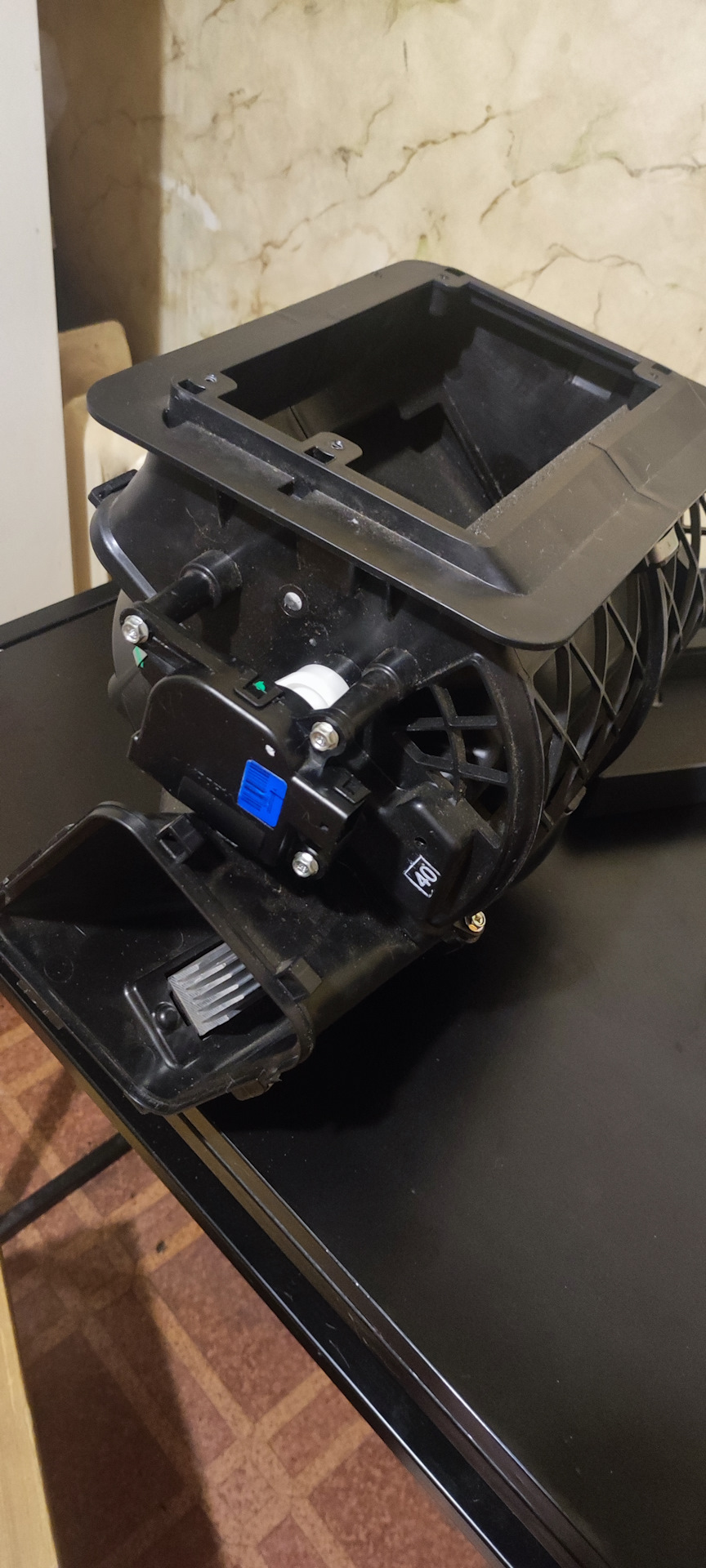

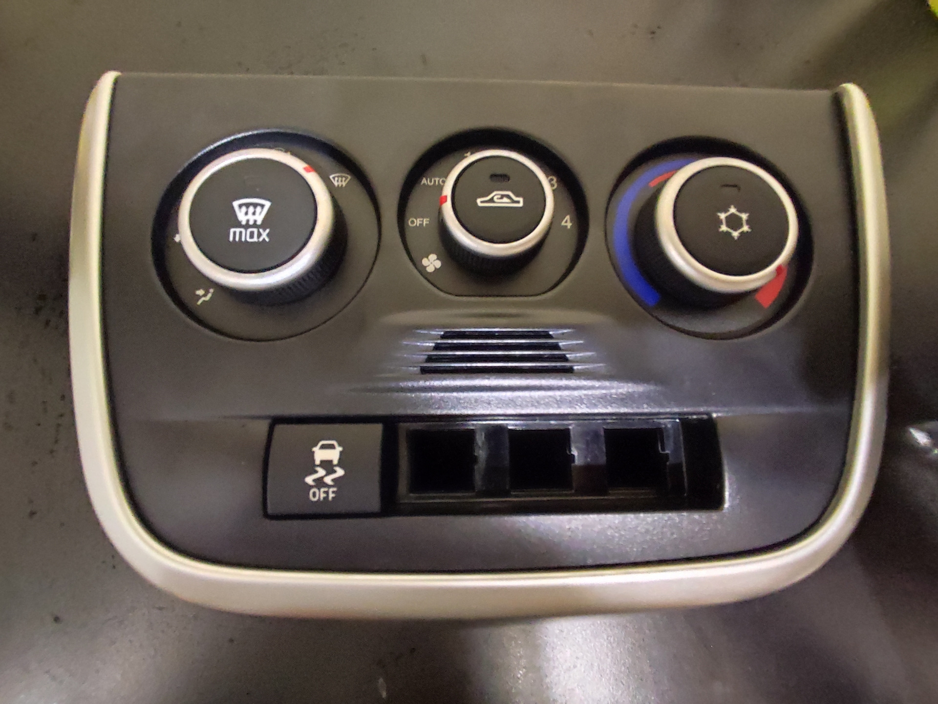

Климат:
Для установки климата потребуется дополнительная замена и покупка следующих блоков (инфа с канала AutoExpert Lada Вентилятор отопителя и испаритель)
Kdac и Halla системы кондиционирования не взаимозаменяемы.
Подробнее
21920-8101010 Блок печки Datsun(Калино-грантаобразные) с электроприводами woory jiem hvcc d266 sdbaa001, 619852,
8000 рублей + 1029 рублей доставка
Вентилятор отопителя с корпусом Datsun (Калино-грантаобразные)
219108118010-30 каталожный номер на испарителе Kdac erae.

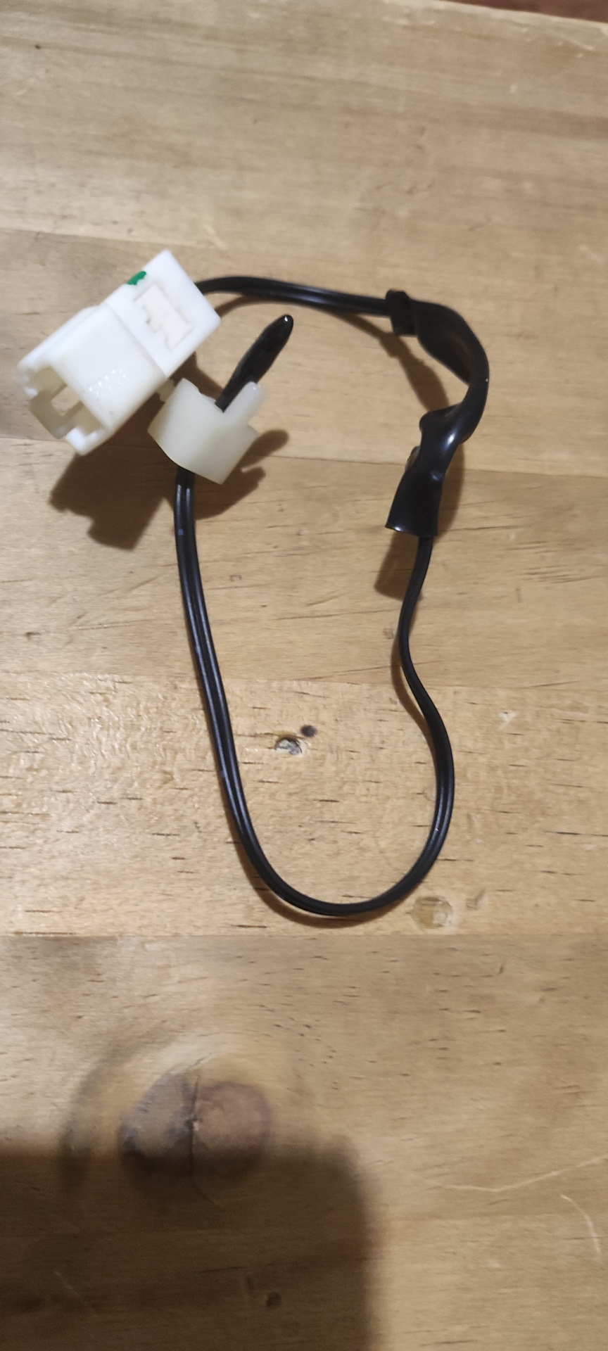

Испаритель остаётся родной, меняется, только датчик испарителя двухконтактный.
Датчик испарителя 200 рублей+ 369 рублей доставка

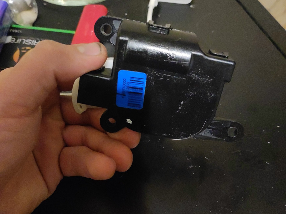

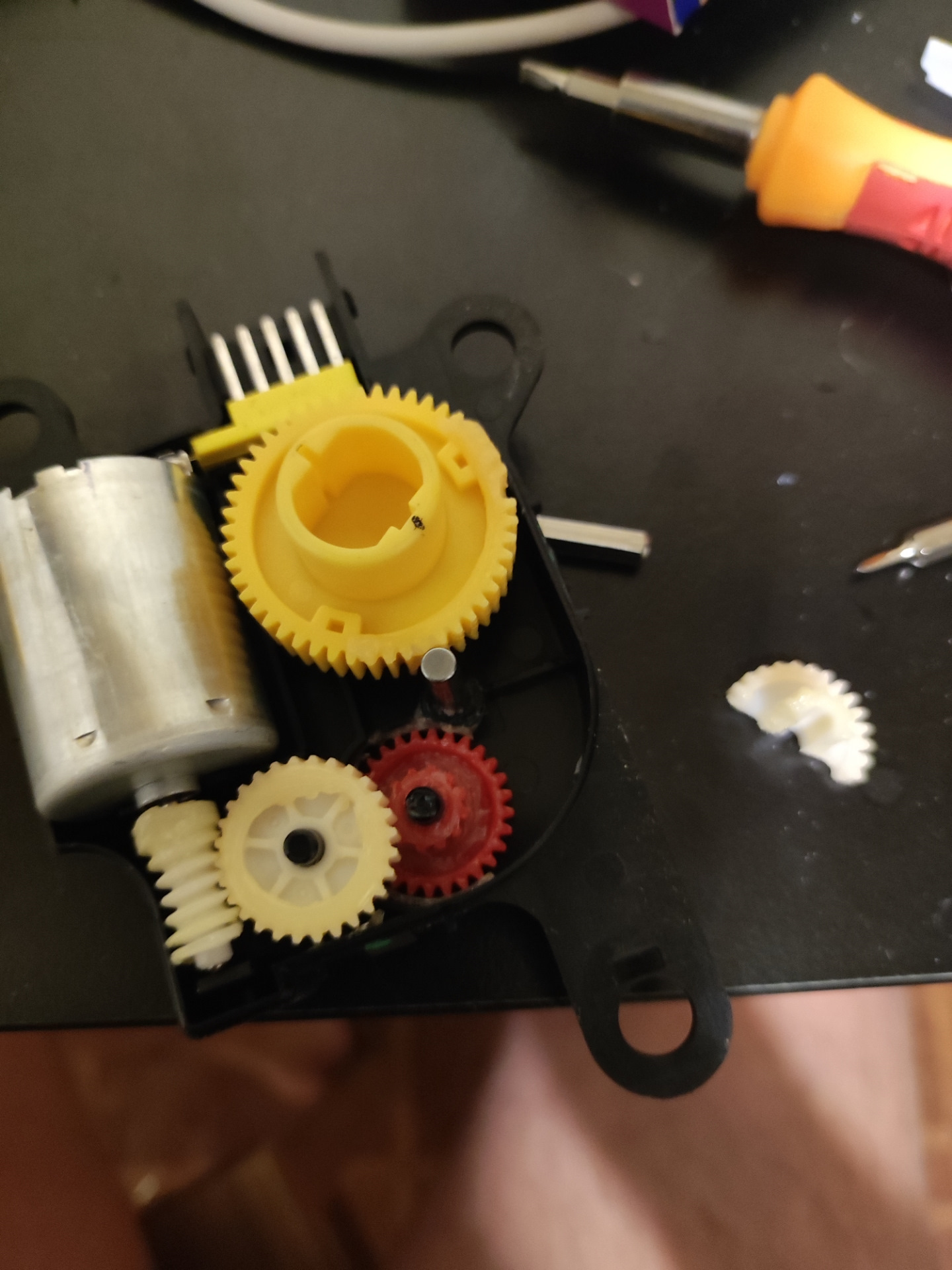

Привод заслонки рецеркуляции был сломан, купил на Авито новый, он тоже был сломан. В итоге собрал из двух один.
21920-8118010-619797 Привод заслонки рецеркуляции 800 рублей + 268 рублей доставка

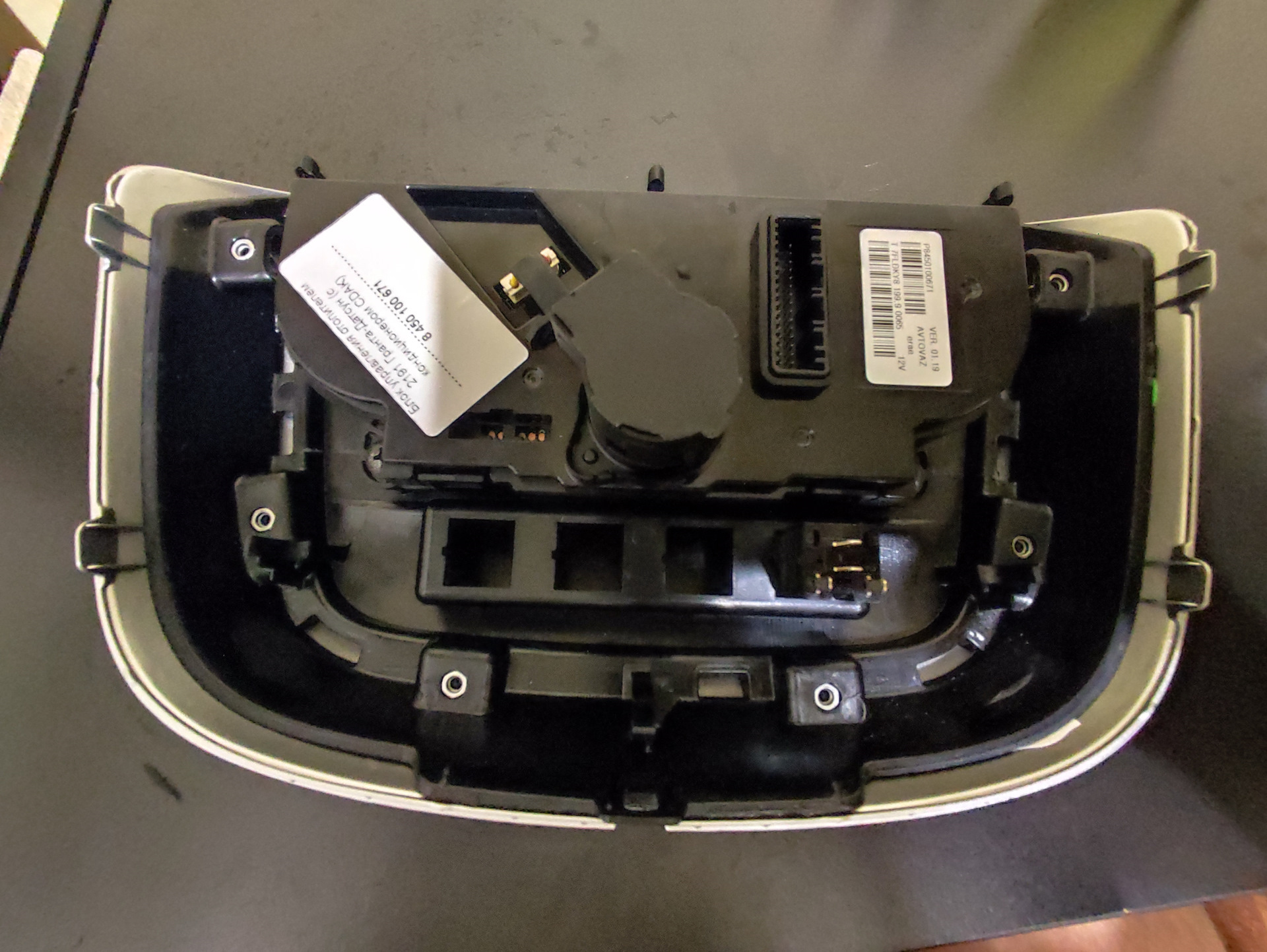

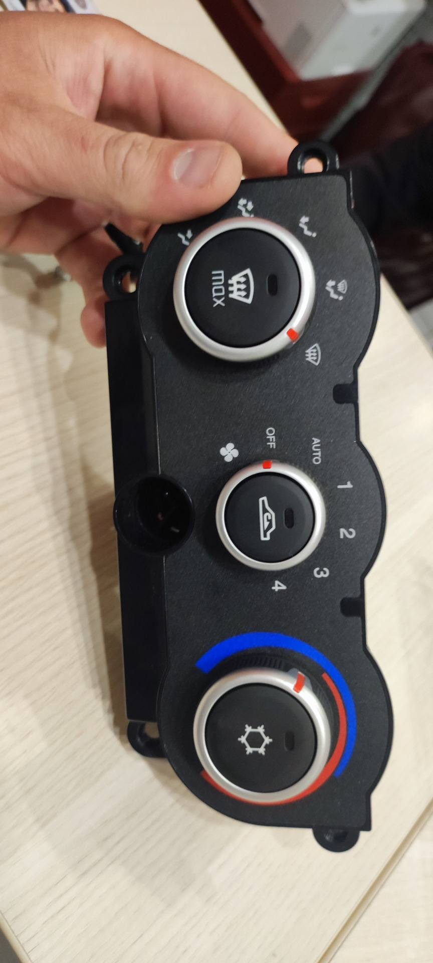

8450100671 Контроллер управления климатом KDAC ERAE 1шт 4403 рублей

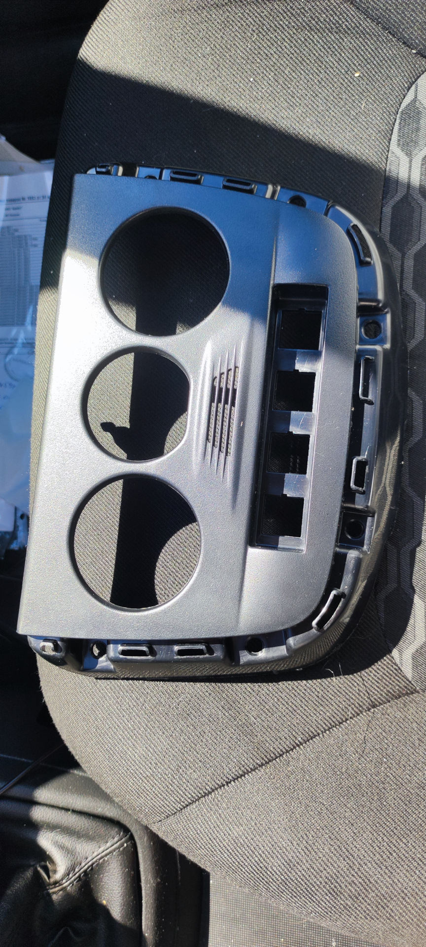

8450100979 Накладка консоли панели приборов 173 рублей
8450100994 Облицовка консоли климата 1040 рублей
8450001305 Саморезы их нужно 10штук (жду)

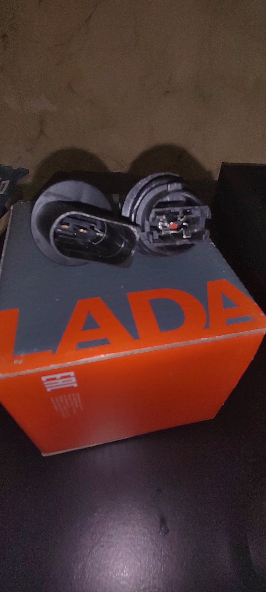

Разъем подключения датчика солнечной радиации. (Не нашел где купить, без проводов)
(Разъём датчика солнечной радиации Калина 2
KET_91A_8F_W_030 или 1898005631AS (разъёмы Hyndai с проводами) или MG651434)Разъемы

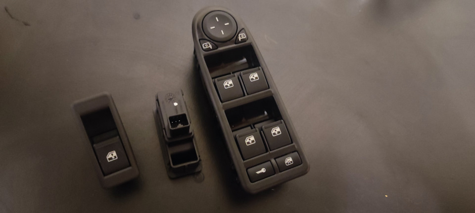

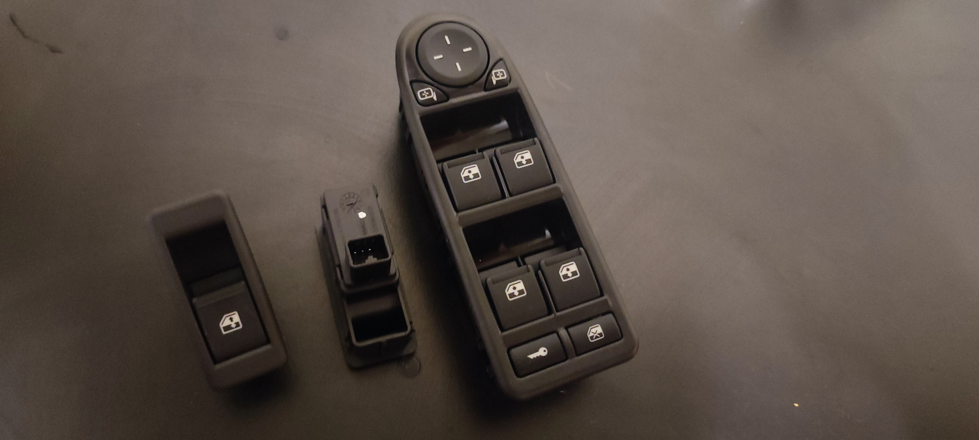

8450100632 Кнопки стеклоподъёмника 218+185+305 рублей

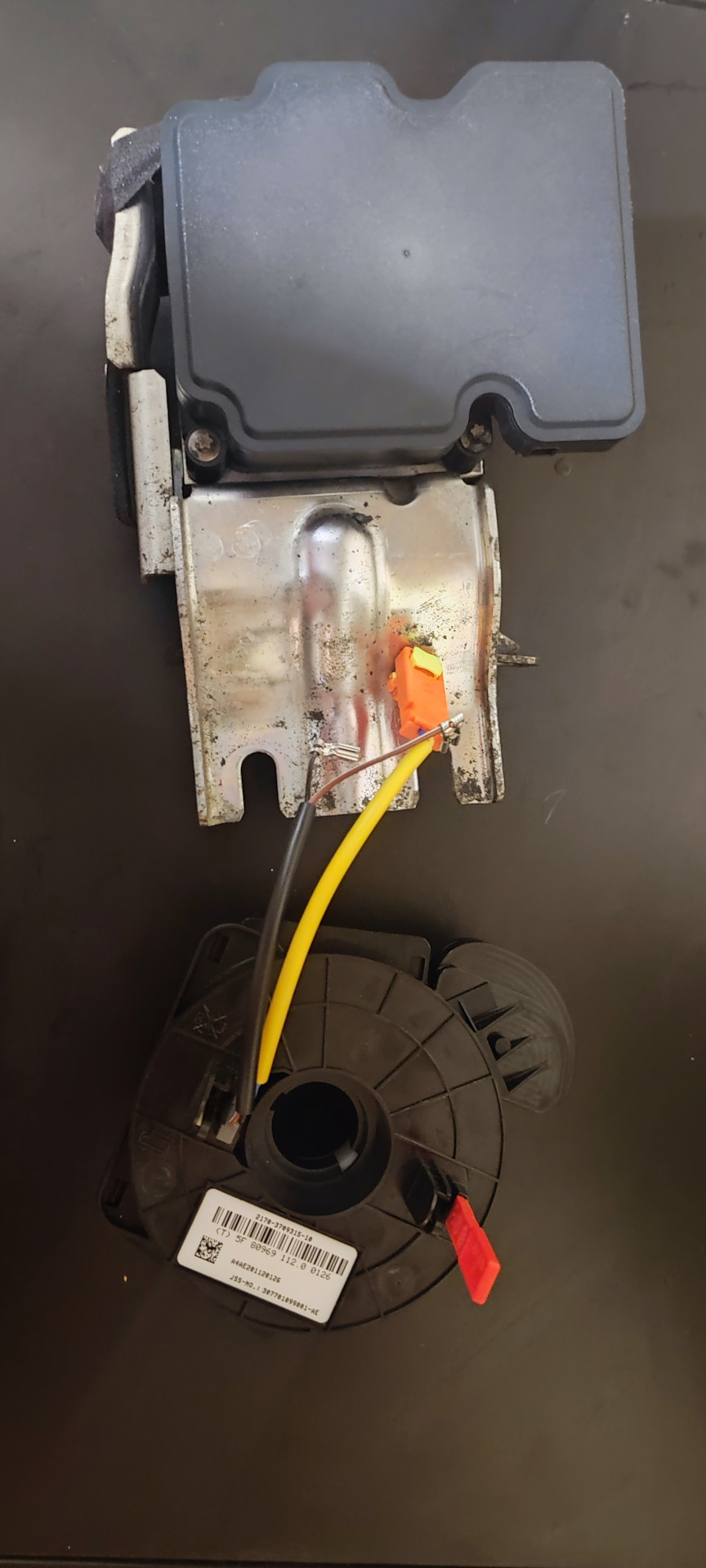

Система ESP:
21901-3538010-00 Гидроблок ESP 3200 рублей+618 доставка (В поиске, никак не могу найти, новым за адекватный прайс) На заметку про ESP(Просто так поставить и поехать не получится))
2170-3709315-10 Датчик угла поворота руля 7575 рублей, я прослезилсяОбзор от AutoExpert Lada

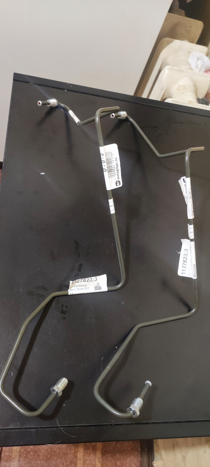

21900350650020 Трубка первичного контура 300 рублей
21900350651020 Трубка вторичного контура 267 рублей

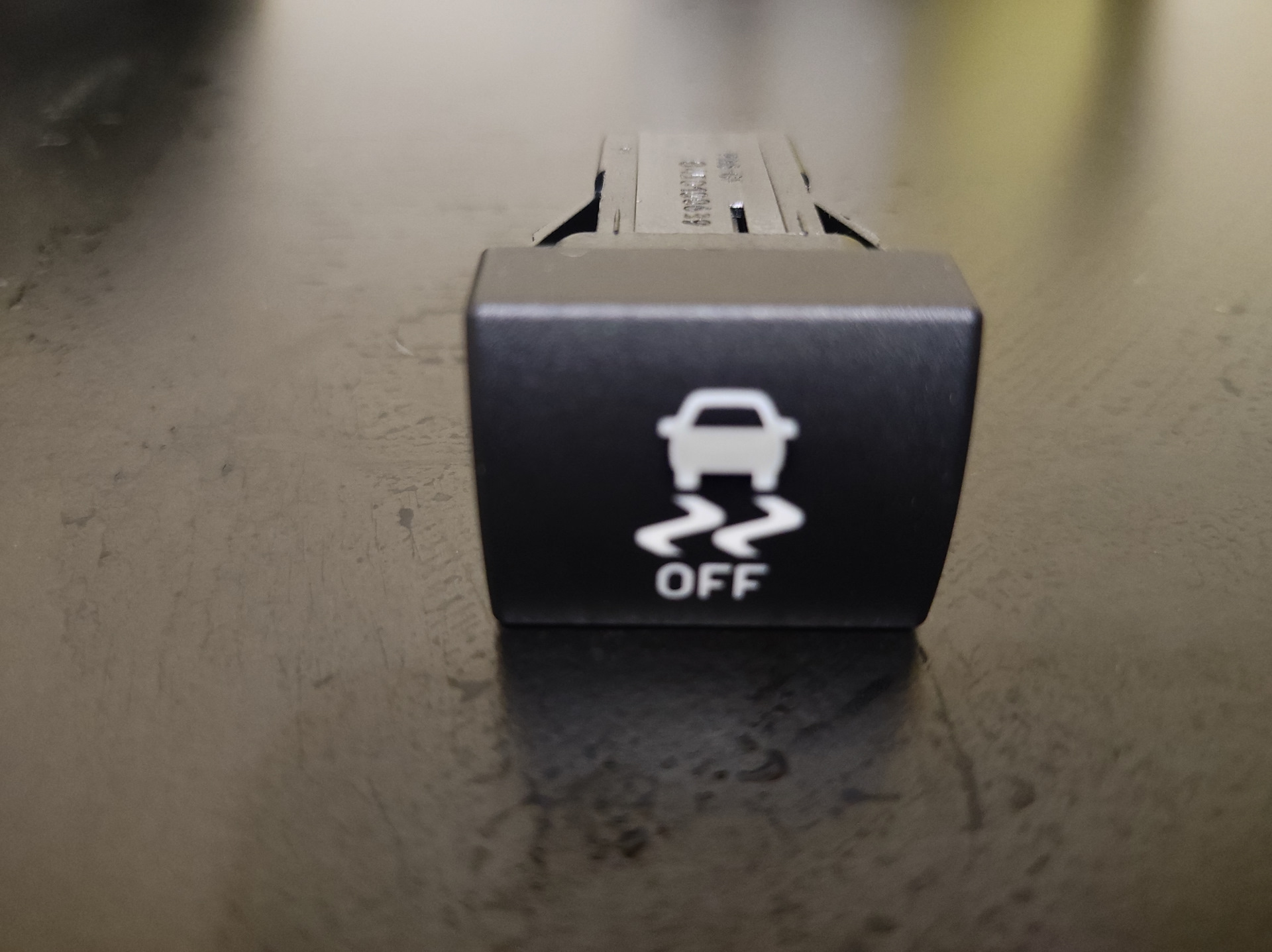

8450100639 Выключатель курсовой устойчивости(Пришла шляпа блин, как с кнопкой (зеленой) стеклоподъёмника, такие вещи лучше покупать на сайтах где есть фото, либо сразу в магазине)
329 рублей
Разъем датчика угла поворота руля. 800 рублей примерно (не пригодился)
Запись про нюансы, с трубками от гидроблока на гтц?

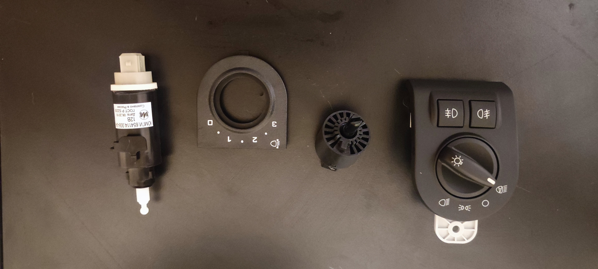

Электрокорректор фар:
21920370959000 Переключатель корректора фар 2192 161 рубль
ЮМГИ.654114.008-04 Электрокорректор фар 1682 рублей + 1964 рублей
21920370959100 Шкала электрокорректора Ваз 2192 60 рублей
8450100637 Модуль управления светотехникой 2008 рублей

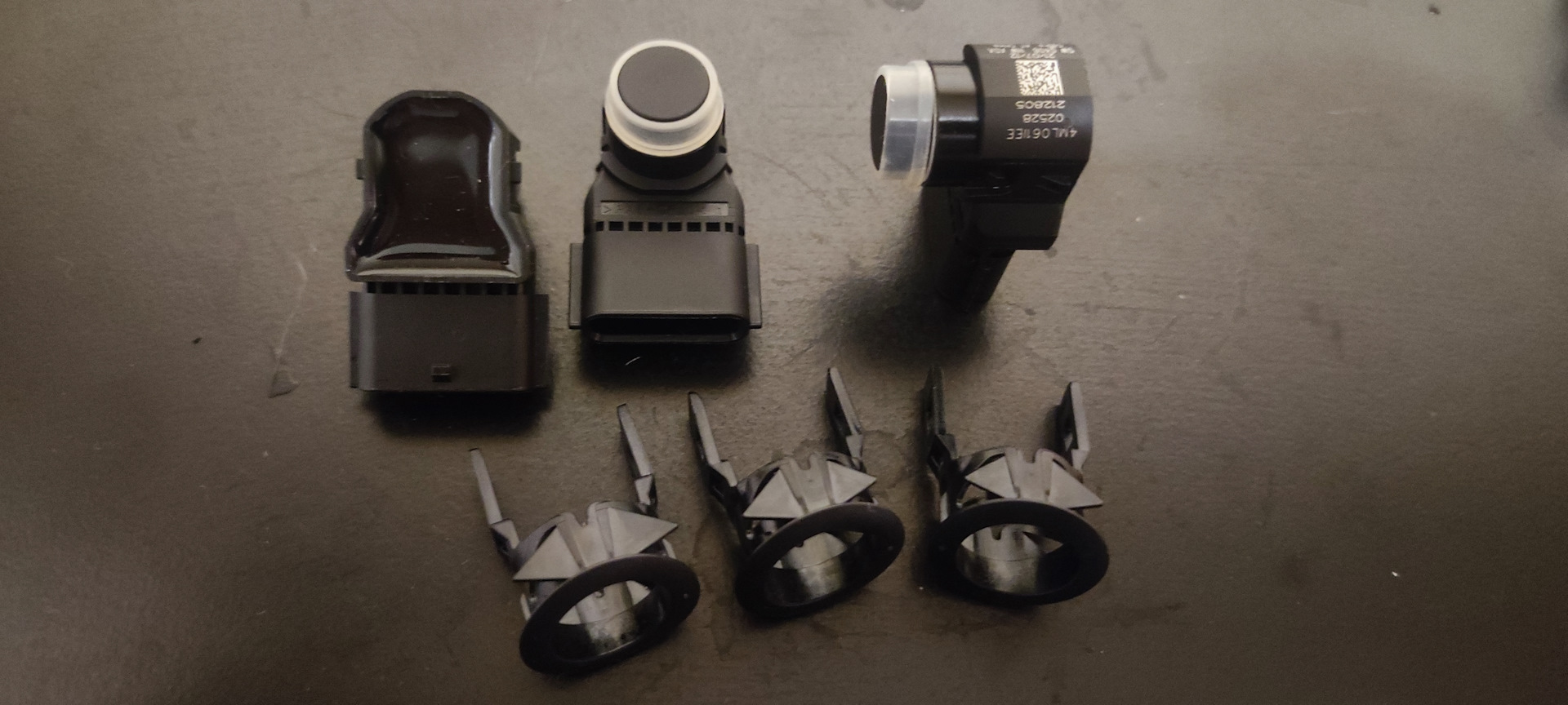

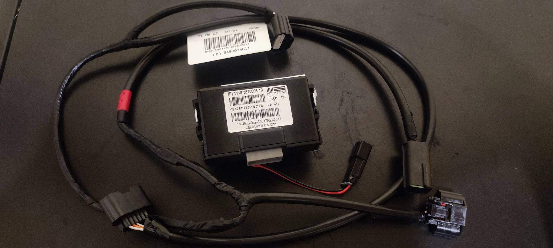

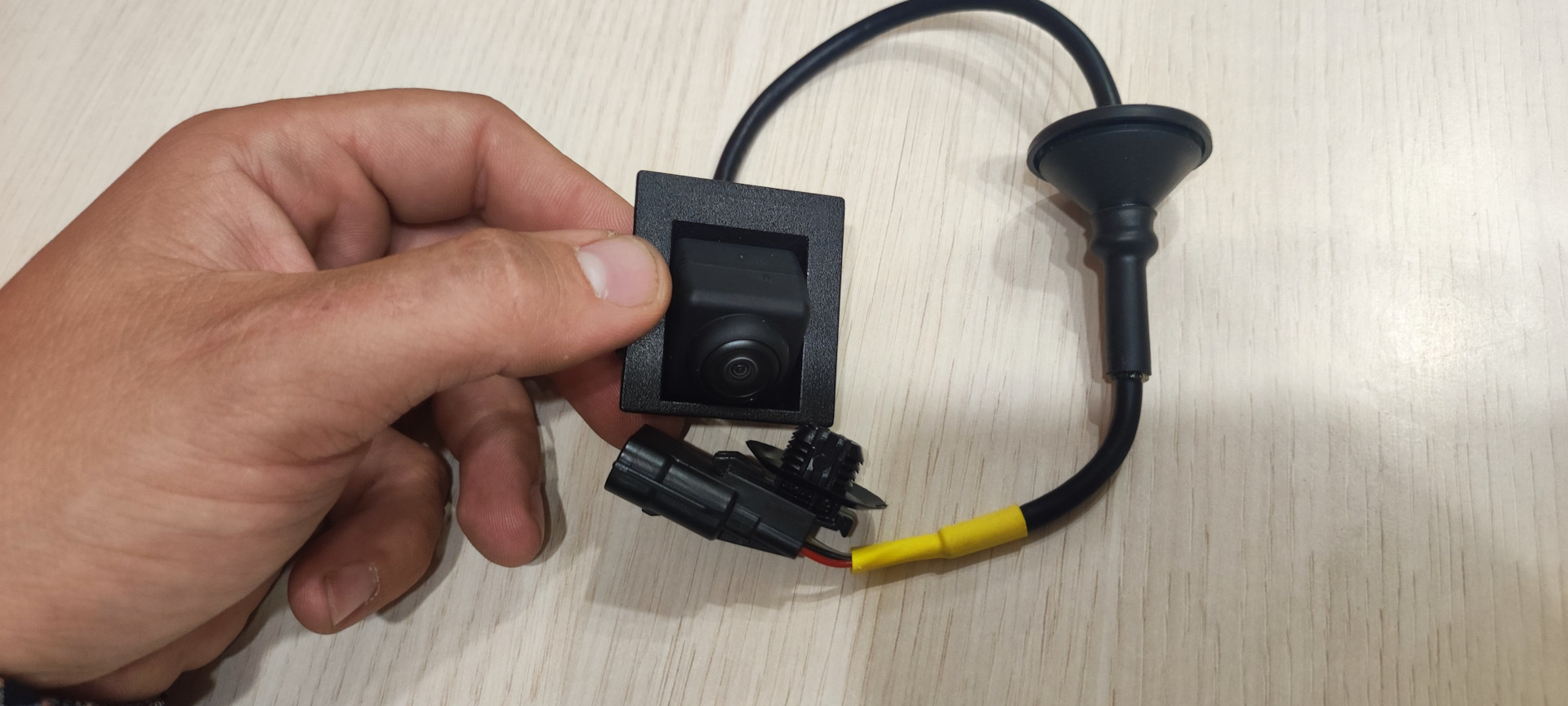

Парктроник, камера заднего вида:

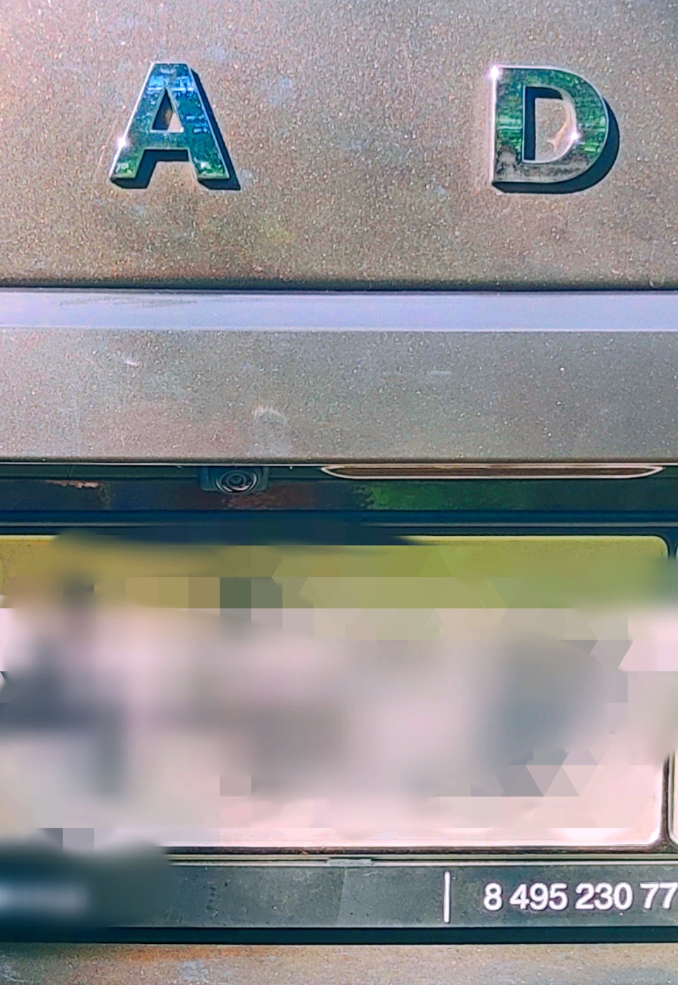

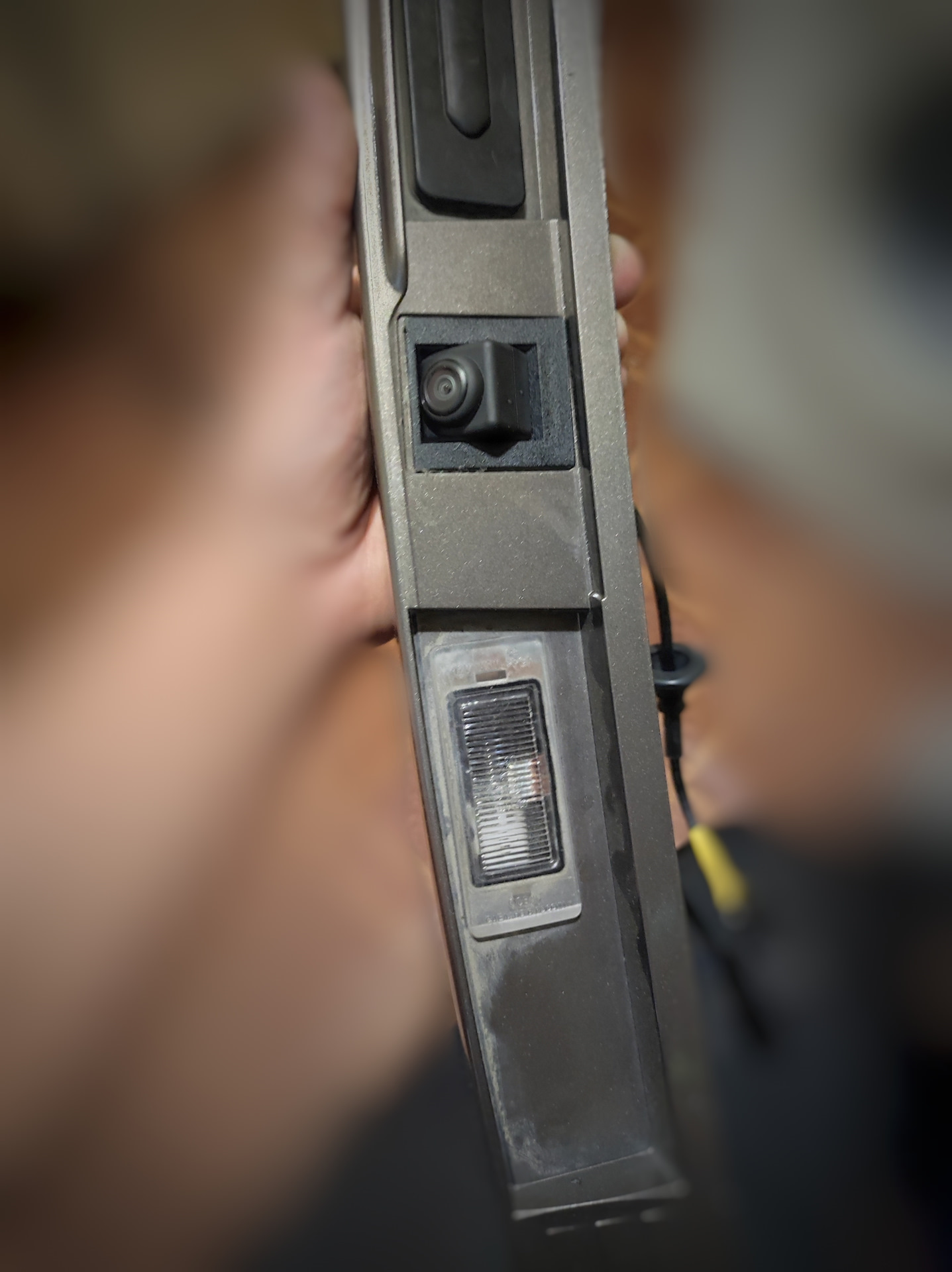

21920372424810 Жгут проводов датчиков парковки в сборе (пришел 8450074611)1088рублей
11180382600610 Блок управления и блок сигнализации СБП 1350 рублей
21720382606200 Датчик системы безопасной парковки 3шт 5076 рублей
8450101380 Накладка фиксатор среднего датчика парковки 120 рублей
8450101379 Накладка фиксатор левого датчика парковки 123 рублей
8450101378 Накладка фиксатор правого датчика парковки 123 рублей
< b>8450033530</b> Камера заднего вида 5451 рублей

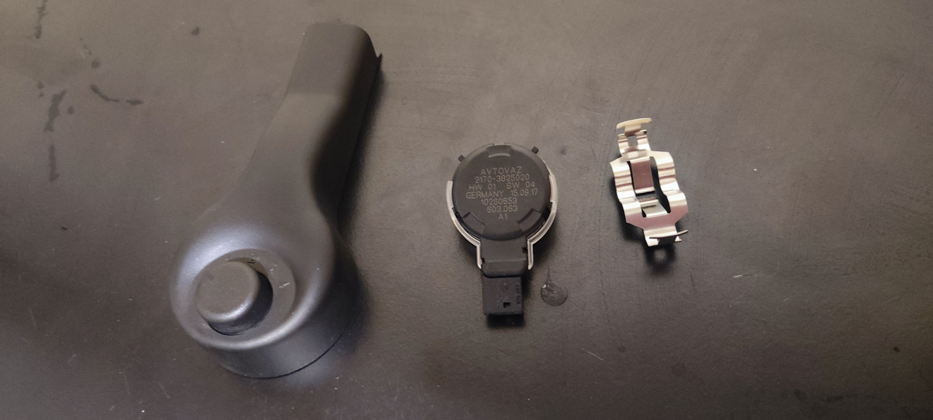

Датчик дождя и света, обогрев лобового стекла: Про установку датчика дождя, тест.
28535-5PA0B Датчик дождя доставка 2000 рублей+ 435 рублей доставка

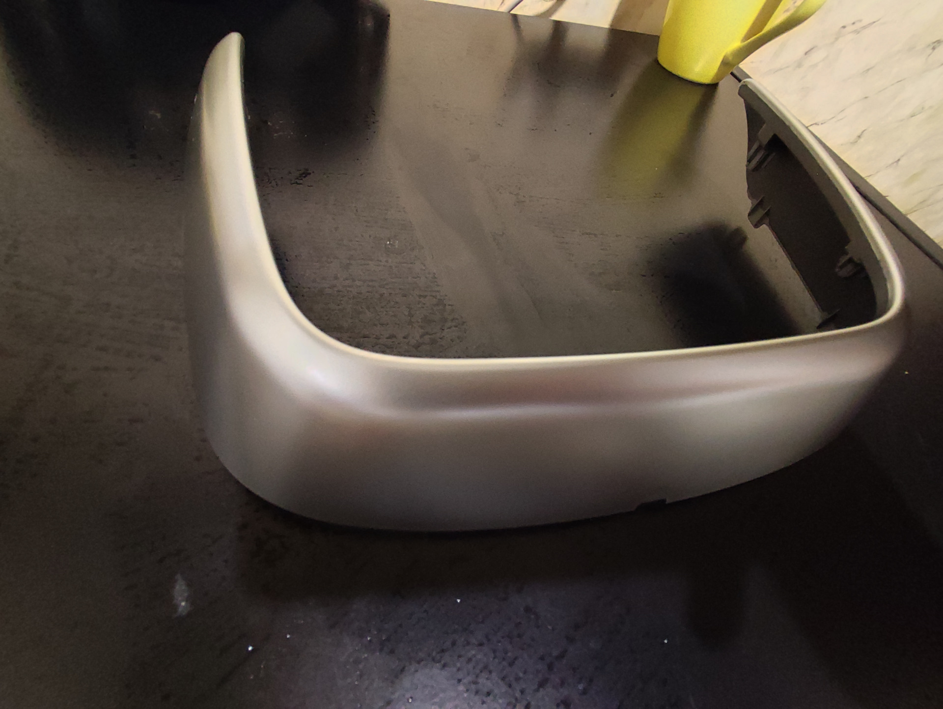

21700382512000 Накладка датчика дождя с регулятором чувствительности 977 рублей
Лобовое стекло с обогревом и датчиком дождя и света. (Ищем, в последнюю очередь)

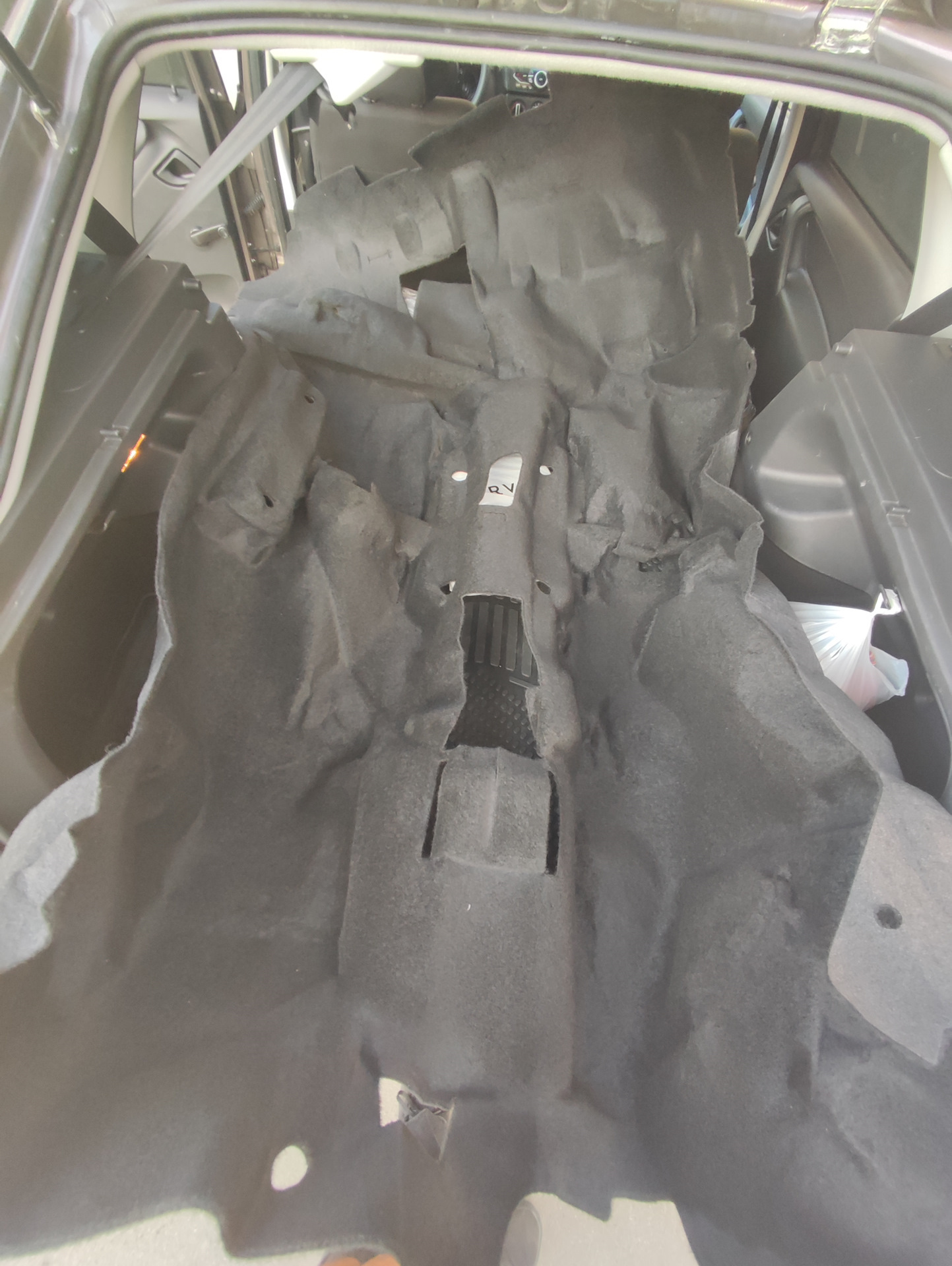

21900510900800 Ковёр пола в сборе гранта

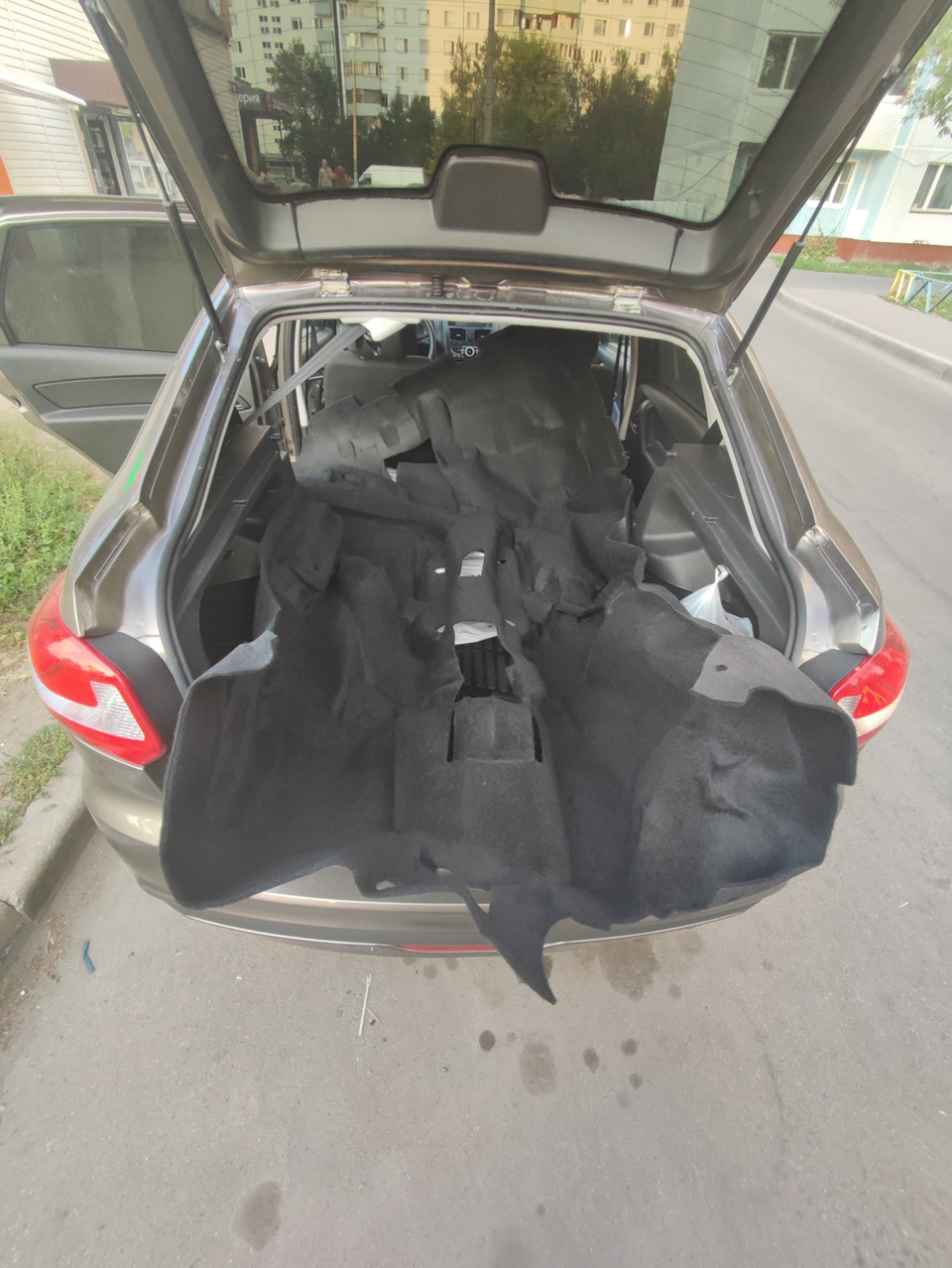

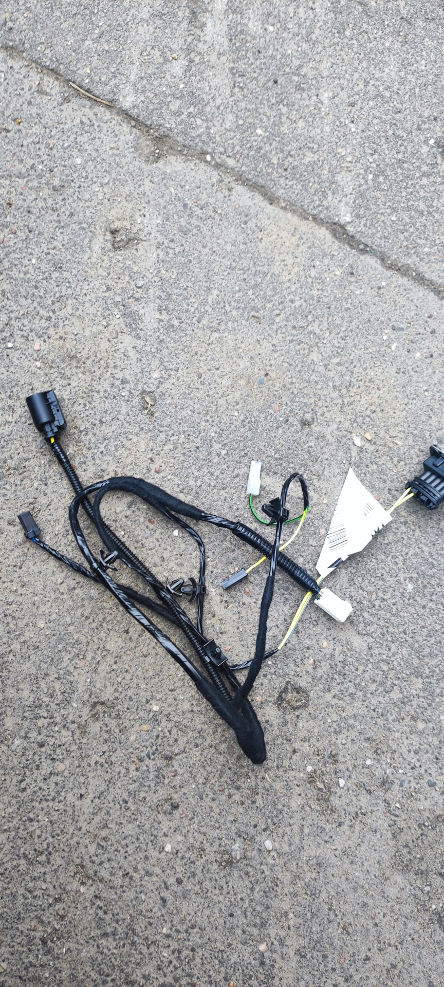

Ездил в Тулу, на выходных забирать проводку, там же turbomotor412 вмотал в жгут задней двери провода для камеры и это буквально за 10 минут )) Я подозреваю что, он может это делать даже с закрытыми глазами))🙂👍 подарил хомутик, который я закосячил, когда снимал саблю для установки камеры.

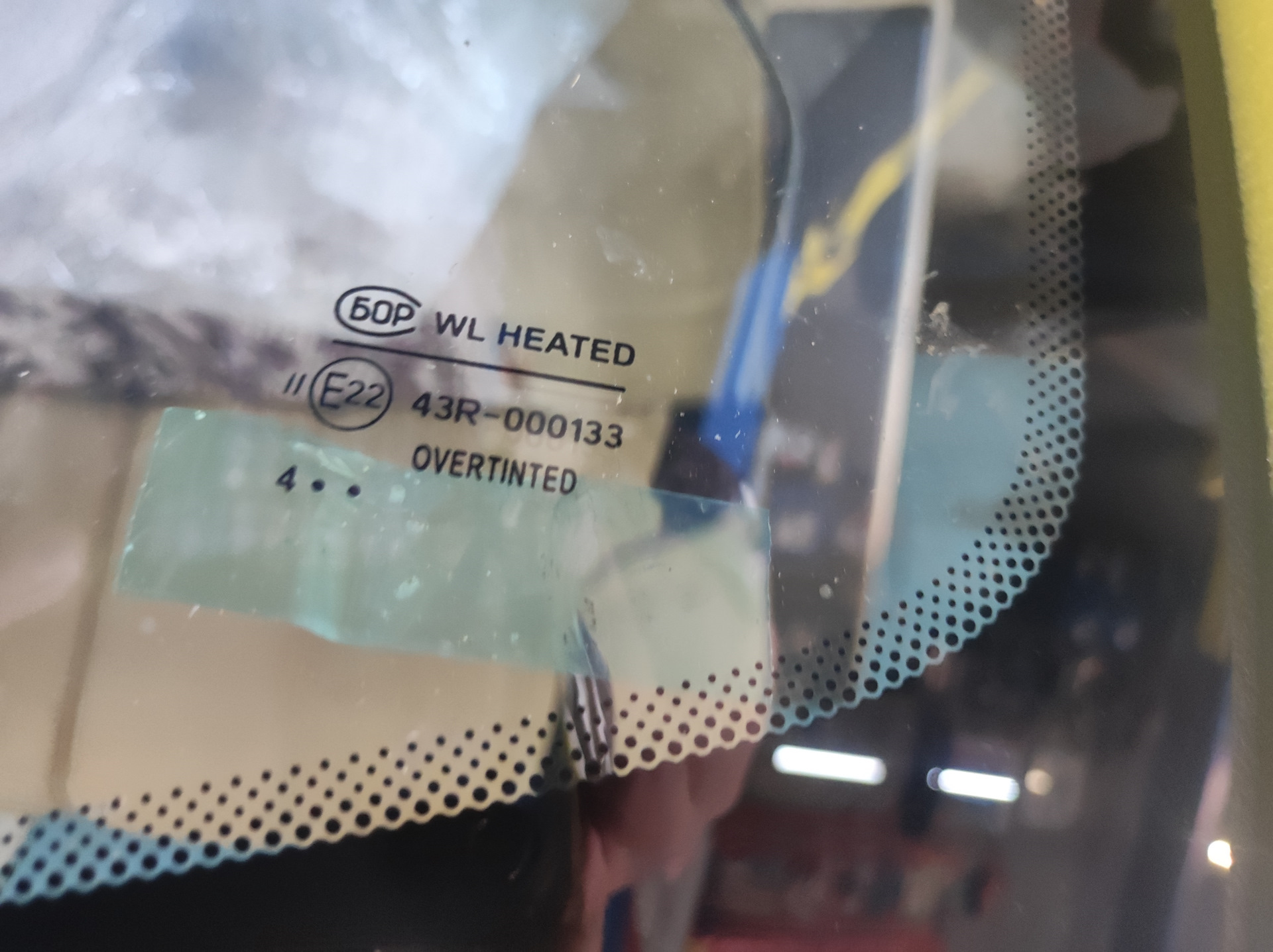

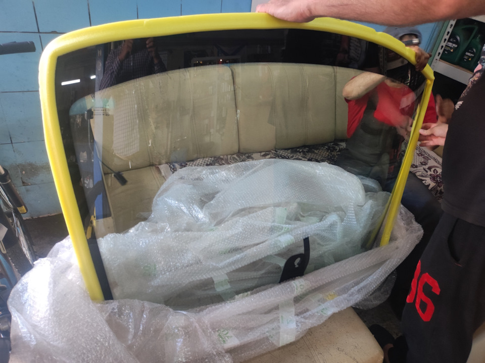

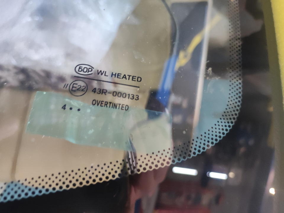

Купил лобовое стекло с обогревом и креплением для датчика дождя и света. Как всегда выручил turbomotor412 помог сэкономить, а так же подсказал номер каталожный. На гранта стеклах выходят из строя нити обогрева, вероятно качество стало уже не то(но это не точно), да и стоят они практически в два раза больше, конкретно этого стекла. 5912 рублей
11180520601225 Стекло ветрового окна

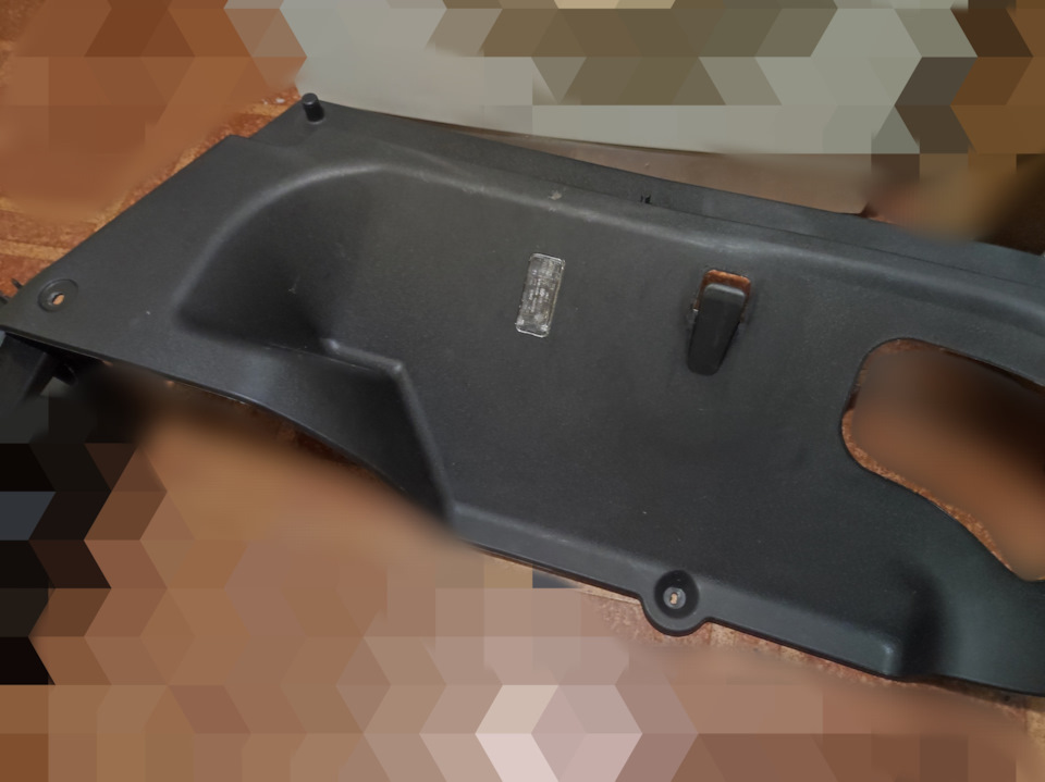

1) Собран воедино блок управления климата.
6 саморезов маленьких 2114-5325378
4 самореза больших 2114-5325388
2)Посадочное место для плафона в багажник.
3) Камера заднего вида
8450060978 Ковер пола 1890+240 рублей
Посадочное место для розетки в багажник. (После замены проводки, буду по месту выбирать удобное положение для него)

Добрый день! Удалось подружить моторы электрокорректора и штатную регулятор 2192?
Все работает. Но сами моторы от газ 3102 говно. Надо сток ставить от новой гранты
почему? малая регулировка?
Клинят моторы в крайнем положении. Конструкция у них неудачная
Хм, на двух авто стоят данные моторы, но БУК штатный и такой проблемы не замечал. Сейчас ставлю себе, и решил избавиться от БУКа в пользу БУ 2192 — и с ним схема не работает. Только у Вас смог найти работающий вариант
У меня работало, но моторы заклинило. Разобрал мотор увидел что там закусывает шток. Надо брать корректоры от Весты или фл

Здравствуйте! Пожалуйста, подскажите кроме датчика дождя и света, МУСа с положением "авто", пластиковой накладки датчика, что еще нужно докупить? Куда подключается сам датчик? У меня люксовый ЦБКЭ, тоже хочу поставить себе такой датчик. Заранее благодарю за ответ)
www.drive2.ru/b/614392255268009702/
8450103893 нашёл
www.avito.ru/berezniki/za…id&utm_source=soc_sharing
О, спасибо большое!

Тут разница по идее только в наличии провода концевика водительской двери на МДВ (14 контакт). Просто будет не задействован. А так повторитель есть.
Понял, спасибо.
Жгуты передних дверей
21912-3724545-00
и
21912-3724544-00
Для верности глянуть на контакты колодок салонного жгута.
На калинах2 и грантах они различаться могут только расположением пинов?
8450103887 жгут пассажира переднего. Этот номер есть.
Да, только расположением. Ну может цвет проводов поменяли где-то. На FL цвет провода LIN-шины, к примеру, другой сделали зачем-то
А можно схему ЦКБЭ 2190, мне надо к нему подключить плюс и минус от аккумулятора
Babulynvnuk
Я бы вообще не гонялся за FLовскими жгутами дверей, смысла особого нет.
Задние можно взять 21902 – 3724546-00
Задние под одним номером каталожным идут? Просто два комплекта?
Да, они одинаковые

Кнопки стеклоподъёмников надо брать слаботочные 4-контактные (белая подсветка), от Калины 1 не подойдут
