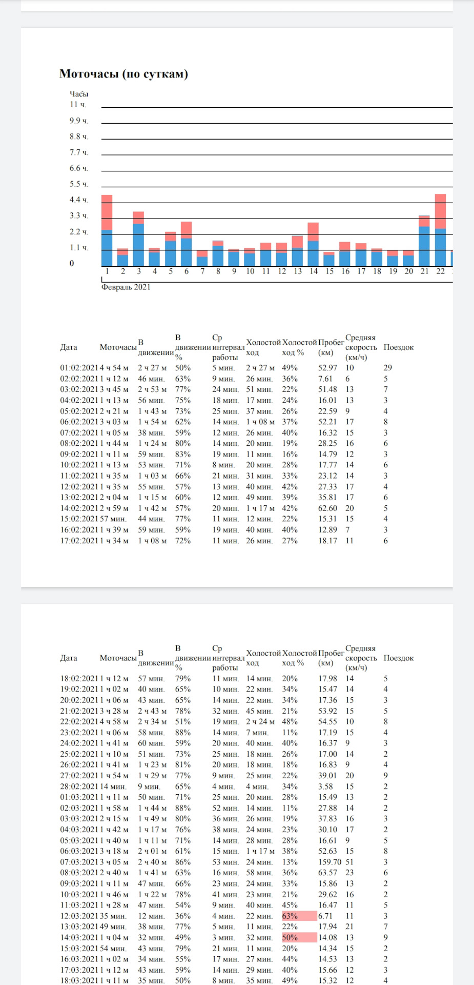

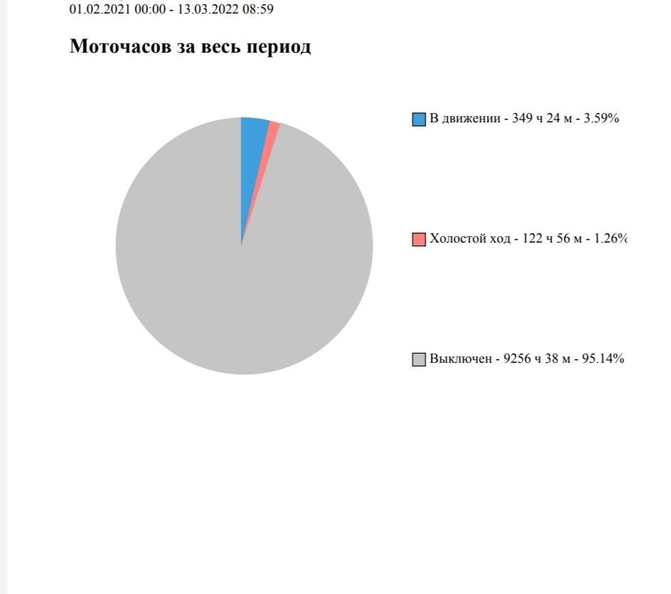

Используя статистику с сервиса спутниковой сигнализации выгрузил себе отчёт о пройденных моточасах.
Пробег 15346 км.
С 01.02.21 по 30.12.21 + 13.03.22 (день выгрузки отчёта)
Получились следующие данные:
Дней в отчёте: 294 дня с 01.02.21 по 30.12.21
Моточасы: 472 ч 20 мин
В движении: 349ч 24 мин
Часы холостого хода: 122ч 56 мин
Не знаю по какой причине, но из отчёта выпало 2 месяца, с 31.12.21 по 12.03.2022.
По этому, усредненно я накинул 60 моточасов за пару пропущенных месяцев и получил результаты за год.
Итого за год
532ч 20 мин соответствует 15346 км пробега.
Как-то так.

Поддержу, для инфо фрагмент отчёта на фото, там видно, что средяя в каждой поездке варьируется😊

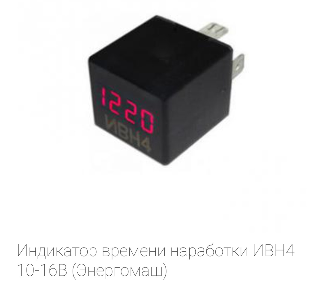

Я себе хочу вот это поставить и запитать от реле бензонасоса. Понимаю, что среднюю скорость это тоже не учитывает, но работа на холостых точно будет учтена;-).
Любопытная штуковина, энергомашевцы молодцы.
