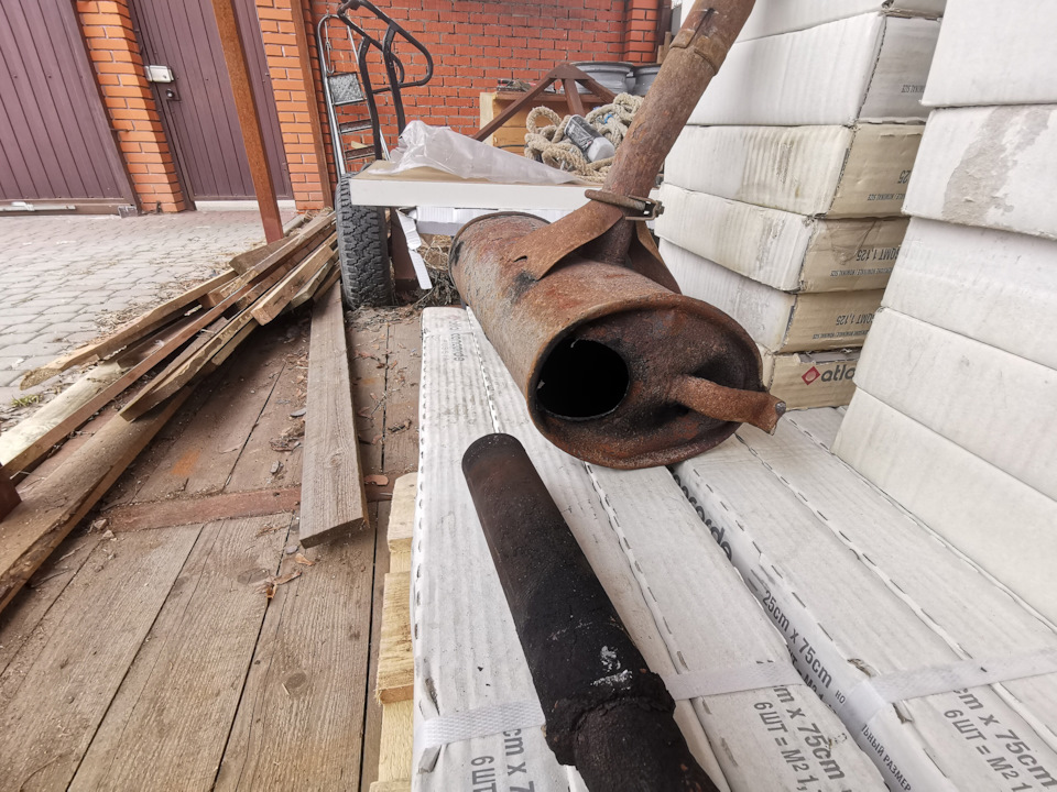

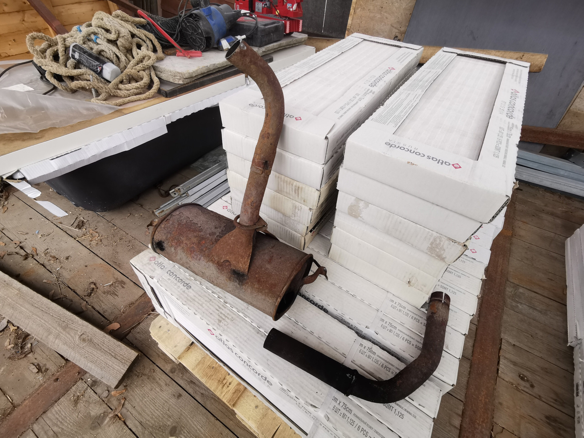

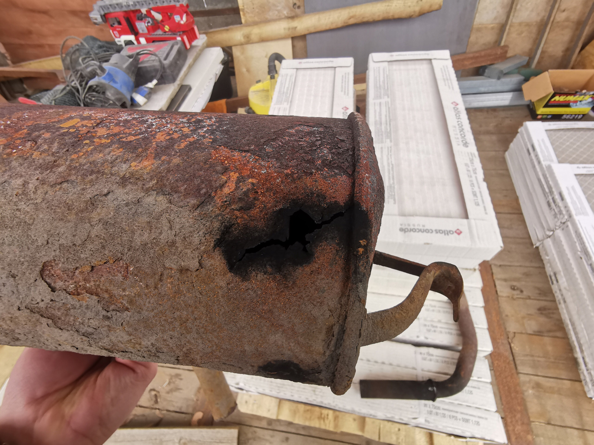

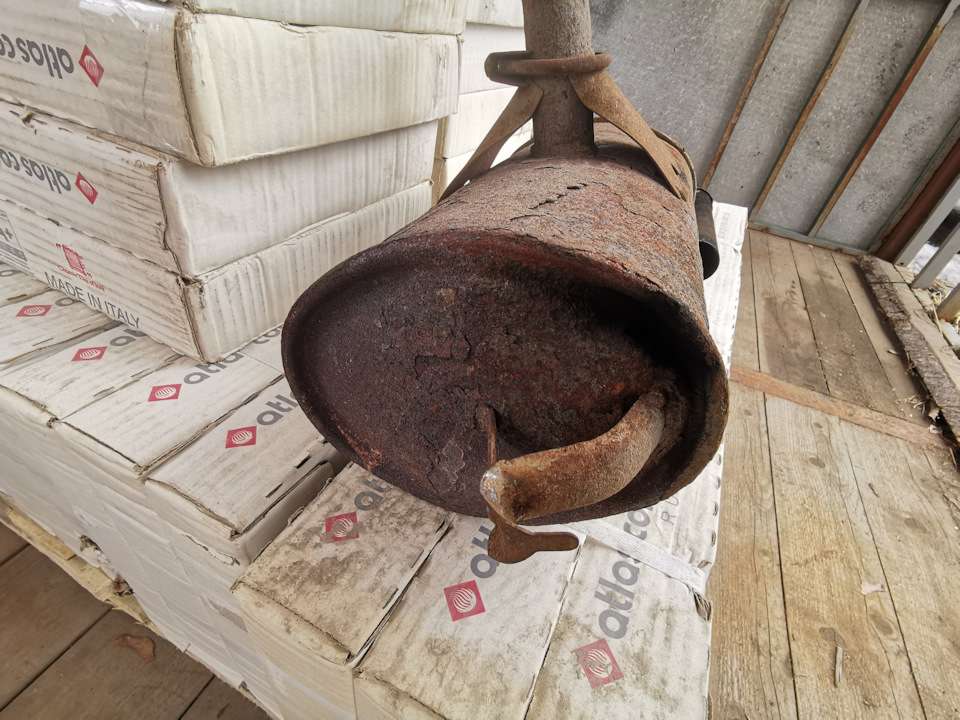

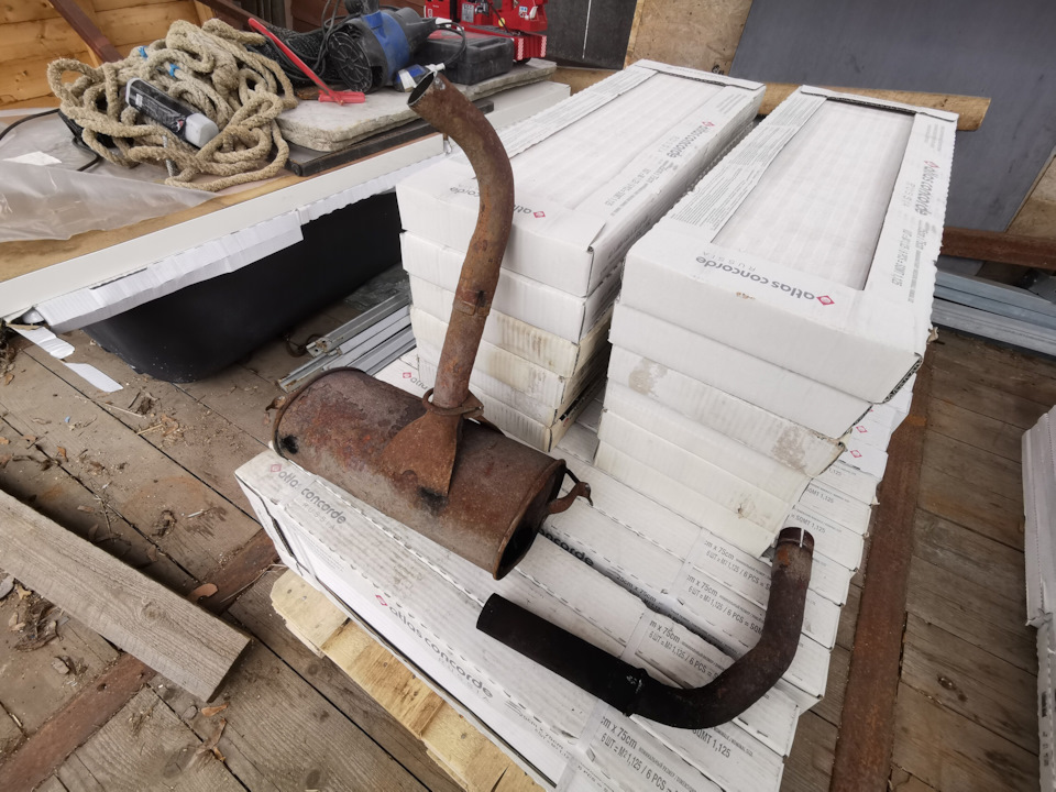

Еще в начале года из-за неполадок с катушкой зажигания у Окулы разорвало глушитель. Вдобавок к этому из глушителя вырвало приемную трубу и почти всю зиму я откатал только на прямоточном резонаторе от УАЗа. Хорошо хоть, что полтора года назад мы вварили гофру, благодаря чему хотя бы штаны будут жить подольше. Без нее тонкие трубки бы точно уже обломило. Но в целом, конечно, ситуация грустная. Металл тонкий, гниет быстро. Старый глушитель прожил менее 3 лет и чуть больше 30 тысяч км.

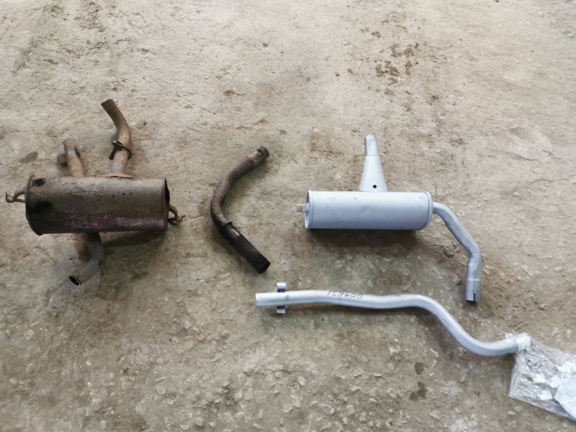

Заказал новый глушитель, пару хомутов и трубу, идущую от глушителя в сторону багажника.

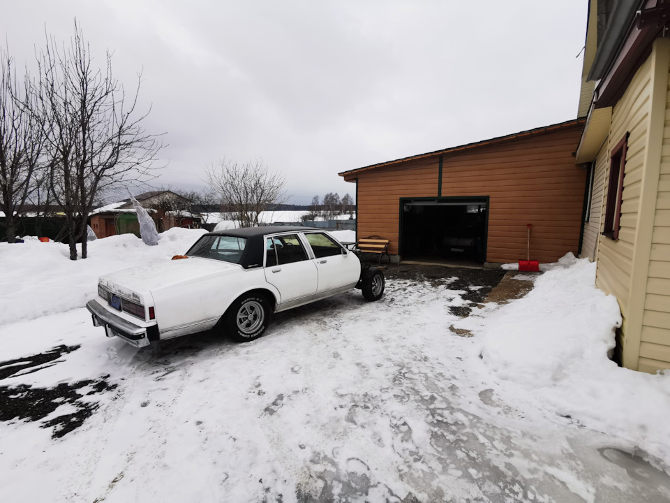

Заехал в гости к другу, выгнали его санкционную технику из гаража и загнали Окулу на подъемник.

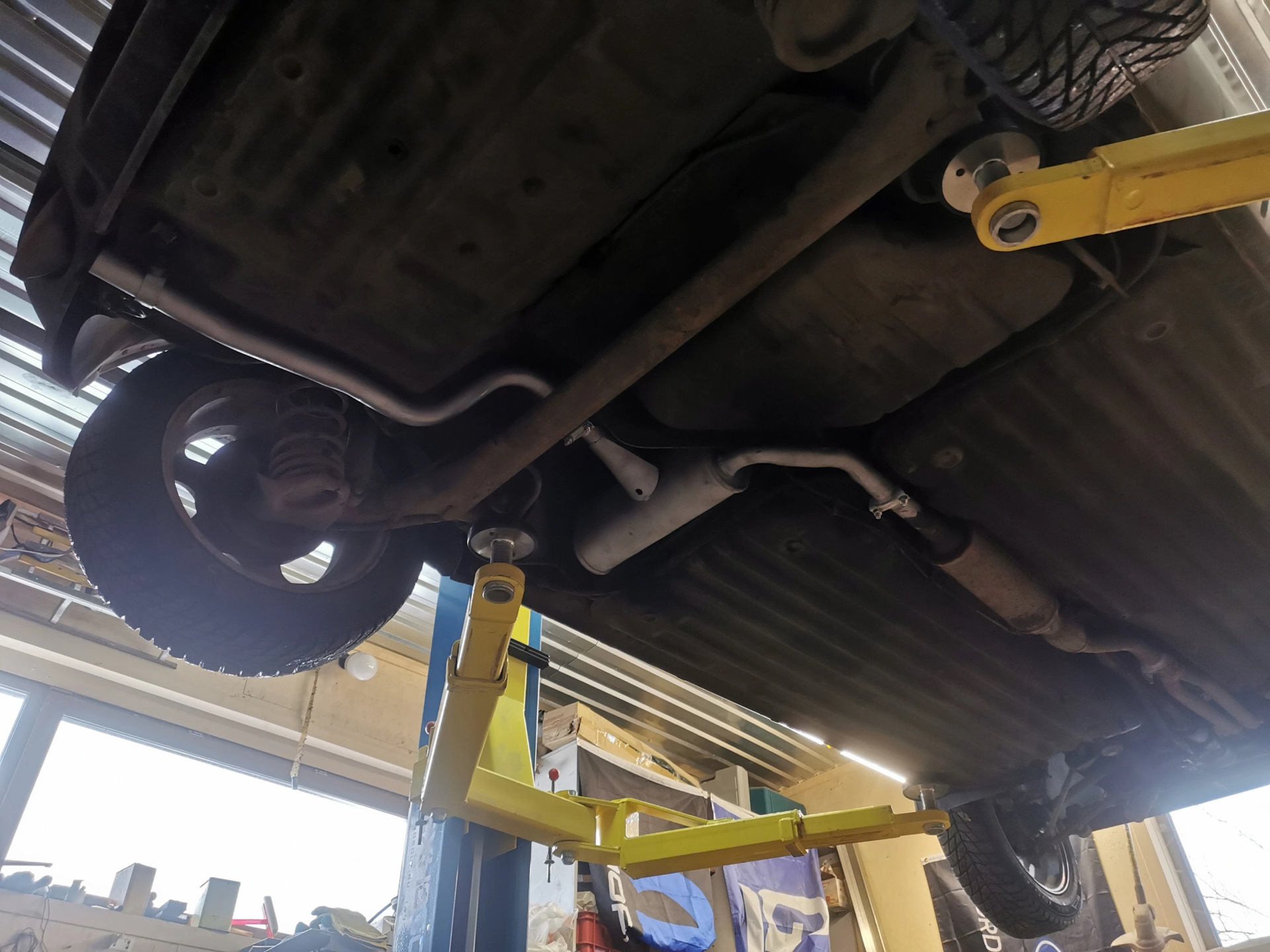

Спилили болгаркой старую трубу, сдернули глушитель. Труба идущая от резонатора оказалась в хорошем состоянии, ее намазали герметиком для выхлопа и насадили на нее трубу от нового глушителя.
Не обошлось без доработок, пришлось немного подгибать трубы у глушителя, без этого он задевал кузов. Также пришлось увеличить распилы на трубе в которую всталялась труба резонатора, иначе она бы зашла лишь на пару см.
Крепления, идущие на трубе под задним бампером, тоже пришлось подогнуть, иначе резиновые "пряники" никак не хотели надеваться.
После установки подождали чтобы герметик высох и завели мотор. Работает отлично, наконец-то можно утром заводить машину во дворе и не беспокоится о том что кого-нибудь разбужу.

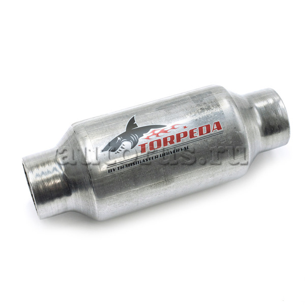

Родной глушитель от Оки похож на нержу. Ощутимо тяжелее новодела. Когда дойдут руки хочу приварить к нему трубы на вход и выход, а вместо родного резонатора вварить пламегаситель, уже прикупил такой. И гофру чуть подлиннее.
