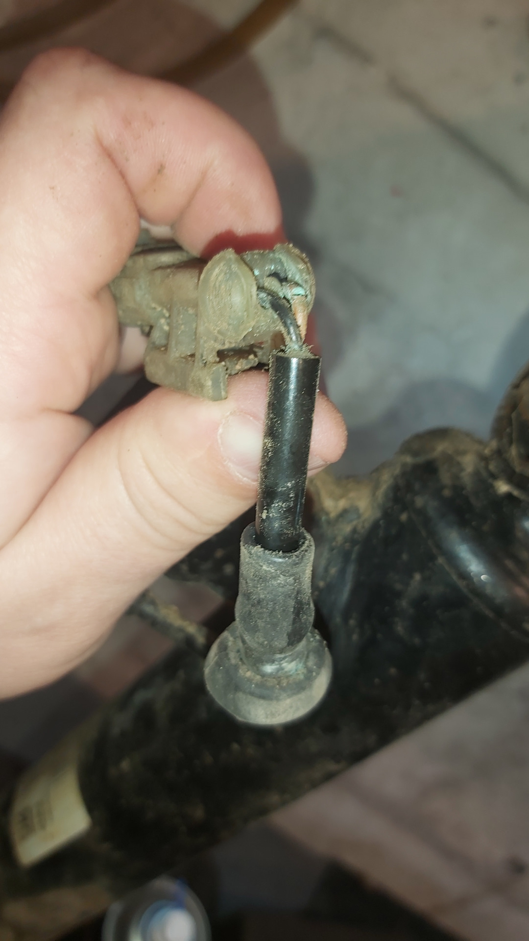

При возникновении ошибки не стоит паниковать. Скорее всего сгнили провода.
Для начала все вымываем в районе ремонта, так как там много грязь.
t-a.d-cd.net/ucAWGTONOWw_ZsNjI2IeLvdM6P8-c.jpg
Снимаем колесо. Отсоединяем разьем амортизатора. Снимаем амортизатор.
Измеряем тестером сопротивление на амортизаторе. Если его нет или оно не корректное, то проверяем провод от разъема к клапану. Под защитной резинкой есть изгиб. От времени этот изгиб ломается и провода трескаются.t-a.d-cd.net/D63WwhRNV7Y4CE0uWxJNtaZOqdY-c.jpg
Далее дело техники. Обрезаем фишку. Наращиваемым примерно 5см провода так, чтобы изгиб был плавный.
Герметизируем чтобы не попадала вода и грязь.
И устанавливаем все обратно.
Так же причиной этой ошибки может быть излом проводов на сгибе на рычаге подвески.
Но этот случай уже описан другим пользователем DRIVE2.
Всем удачи!

а какое должно быть сопротивление?
Добрый вечер. Когда ошибка горела, поведение амортизаторов менялось?
Привет. Особо не заметил так как боялся ездить.
