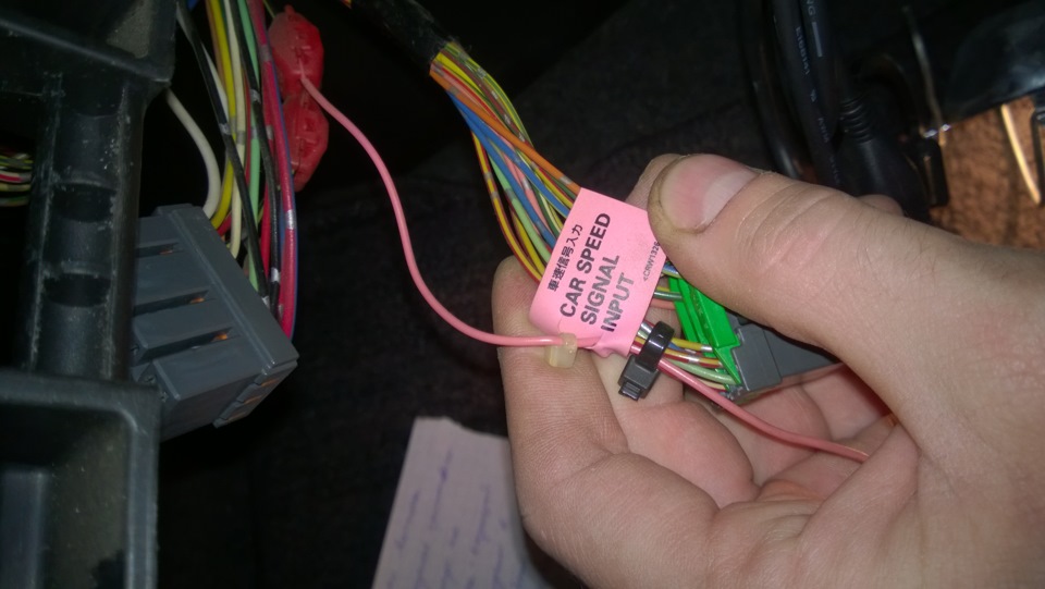

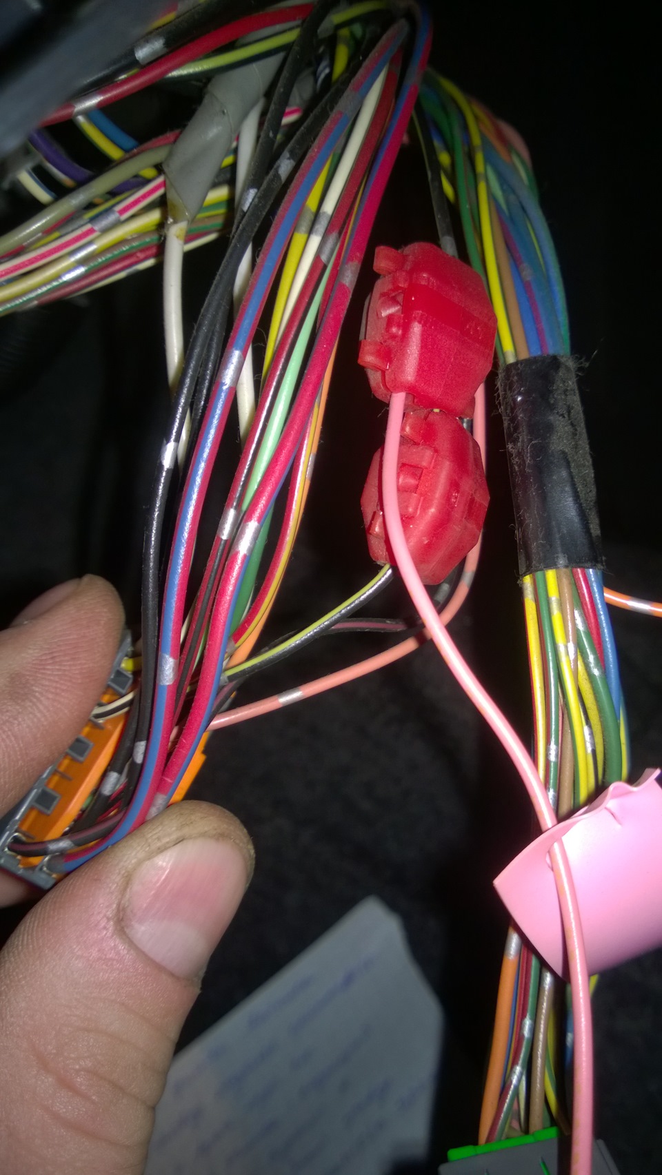

Чтобы подключить спидометр нужна фишка от жигулей датчика хола, эту фишку надо срастить с черной маленько фишкой от автомата !
Автоматная фишка:
1. — заземление (черный провод)
2. вход вала датчика скорости (оранжевый провод)
3. +12V (черно-желтый провод)

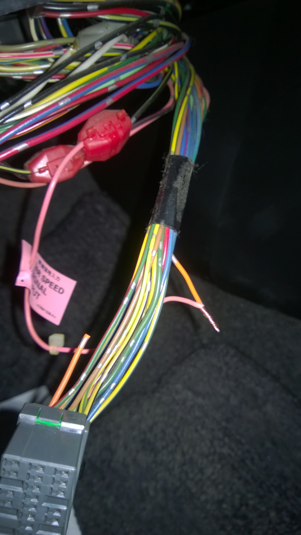

эти провода сращиваем по фото!

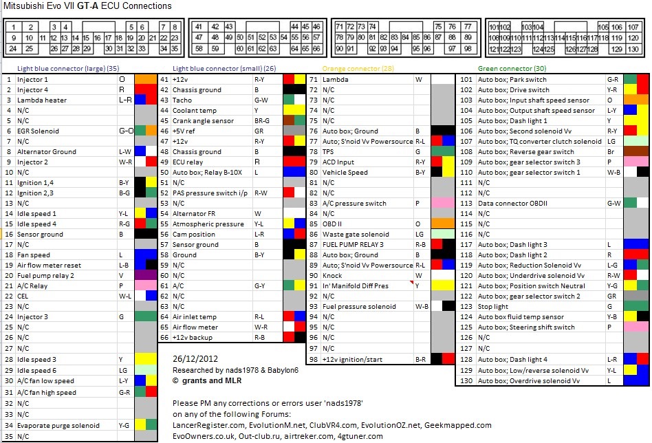

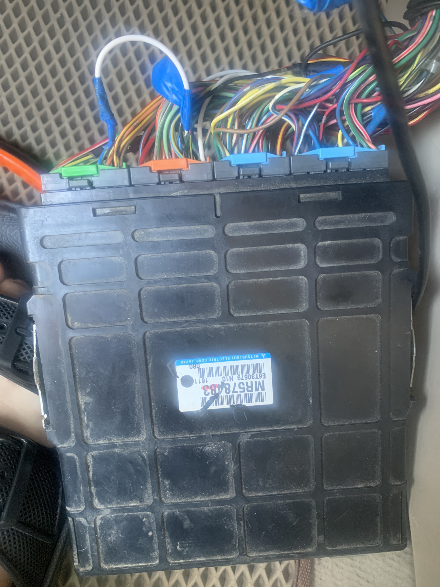

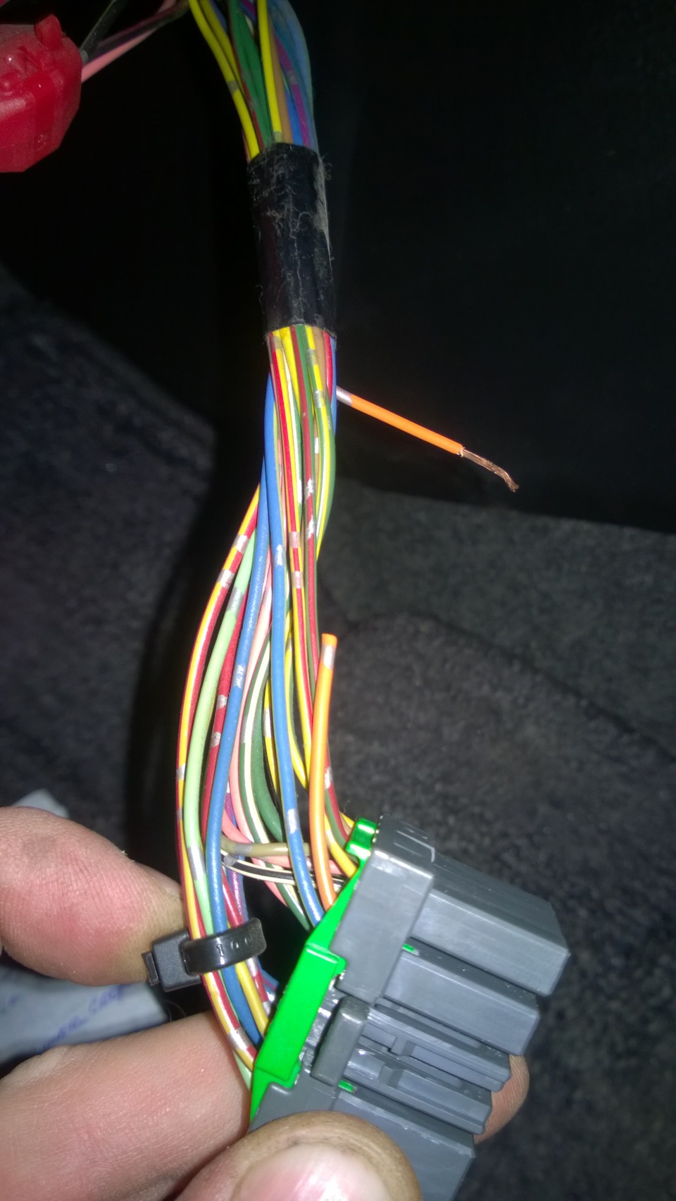

Теперь на ЭБУ нужно с зеленого штекера обрезать оранжевый провод (103 пин провода в зеленом штекере) и кинуть в паралель к черно-желтому проводу в желтый штекер (80 пин провода в желтом штекере)
я подключил вот так!
Все подключил спидометр работает я очень доволен что все сделал!)

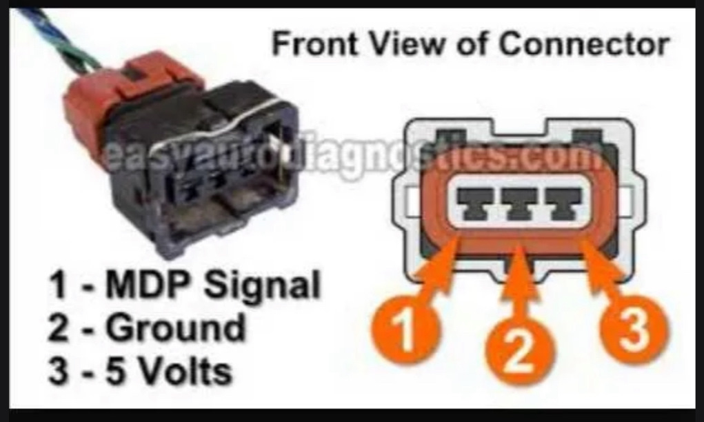

Привет! Ты ошибся на фото с распиновкой, наоборот сигнал и +
Привет, но все работало корректно )

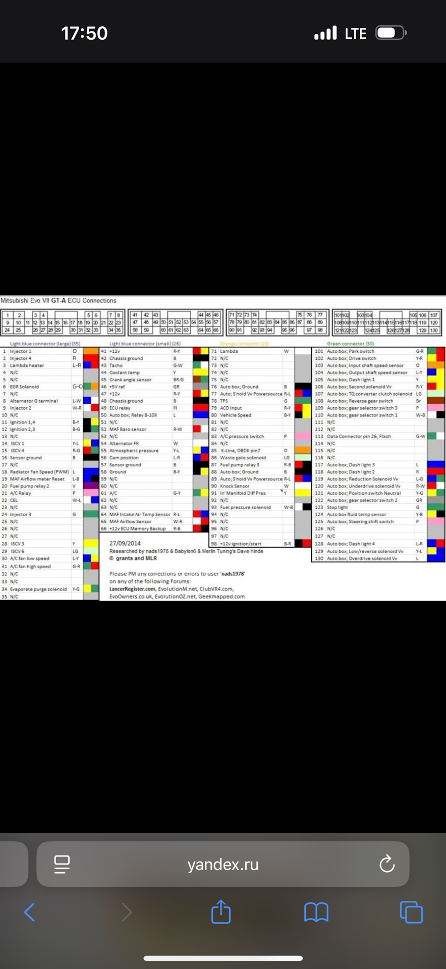

Я все понимаю и даже понимаю почему будет работать, но это неправильно! Вот верная распиновка датчика скорости, чтобы никого не вводить в заблуждение. А так же важно что именно этот датчик скорости на 5вольт и питание идет с 46го пина 5ти вольтового! Касаемо схемы отрезания 103 пина от эбу это высший пилотаж! Это же сенсор входного вала, коробка в аварии должна быть и будет. а у вас МКПП ну тогда можно отрезать

Приветствую мне тоже нужна помощь со спидометром !))) Не совсем понимаю как это все сделать ! У меня цели я на 2 л от Галанта а МКПП от 9 л а спидометр не работает
Привет у тебя наверно схема другая нужна распиловка могдов твоих родных и Галата и искать пины которые отвечают за датчик скорости если они совпадают то делать как я
У меня мозги остались от 1.5 Вариаторные
Схему распиловки смотрел ? Там должно все написано какой пин за что отвечает, искать сигнал датчика скорости.
Вот такое только от твоей машины именно надо что бы найти нужные провода а так можно все по перерезать Толику не будет
Там еще на замке провода надо перемыкать про рвать и на косе которая на автомат шла тоже искать провод от датчика скорости

Я на мозгах отрезал 104 пин и 80 и соединил их
Я когда искал я не отрезал пины сразу а делал перемычку смотрел что бы не портить прополку
jonny17
Привет там в фишке надо белую центральную защелку снять которая держит замок Пина, ну на всех фишках они разного цвета. И потом тоненькой часовой отверткой поднимаешь замок Пина его видно если посветить фонариком и вынимаешь пин
А оказываеться 103 нужно !
