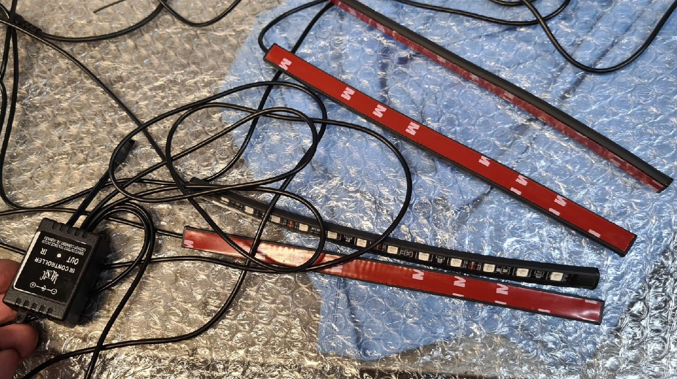

Решил брать именно готовый комплект, просто чтобы меньше заморачиваться, взял вот такой: купить тут.
Чего хотел я:
— белый свет, не яркий, не "орущий", не "вырви глаз, как ярко"
— полная синхронизация с работой основного плафона: открыл двери — горит, включил свет — горит, заглушил машину горит и т.д.

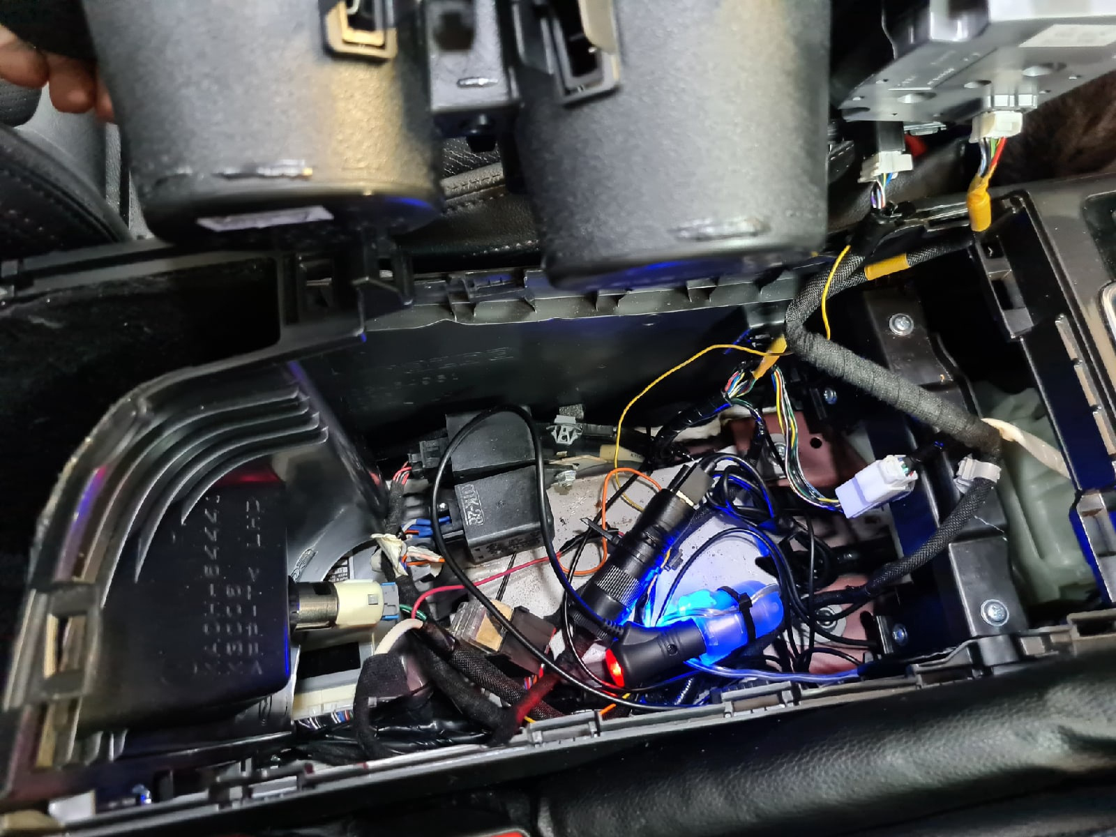

Как подключил питание

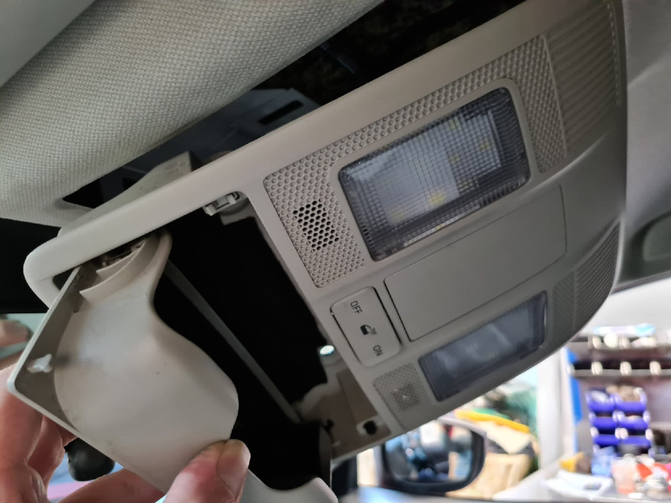

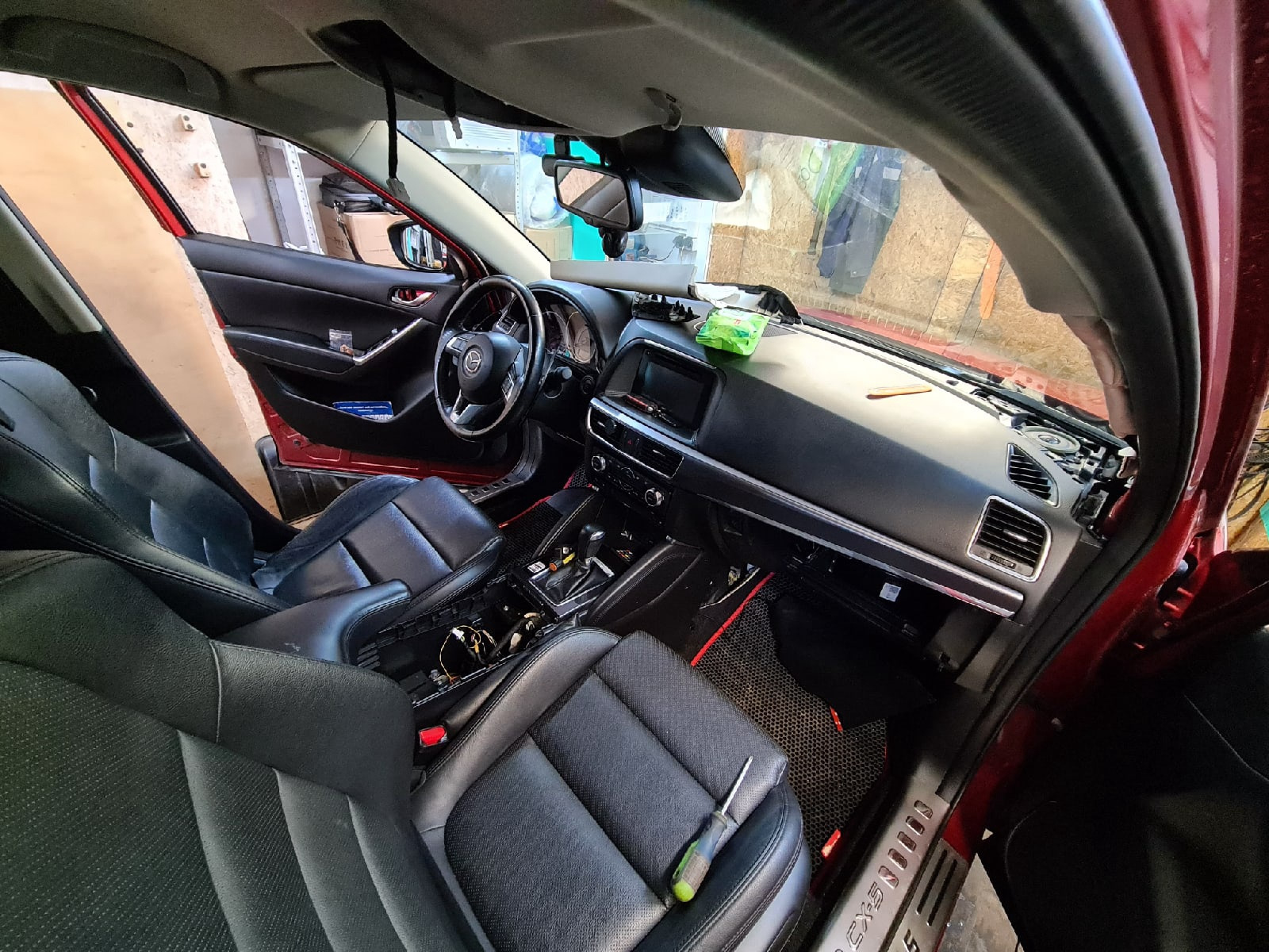

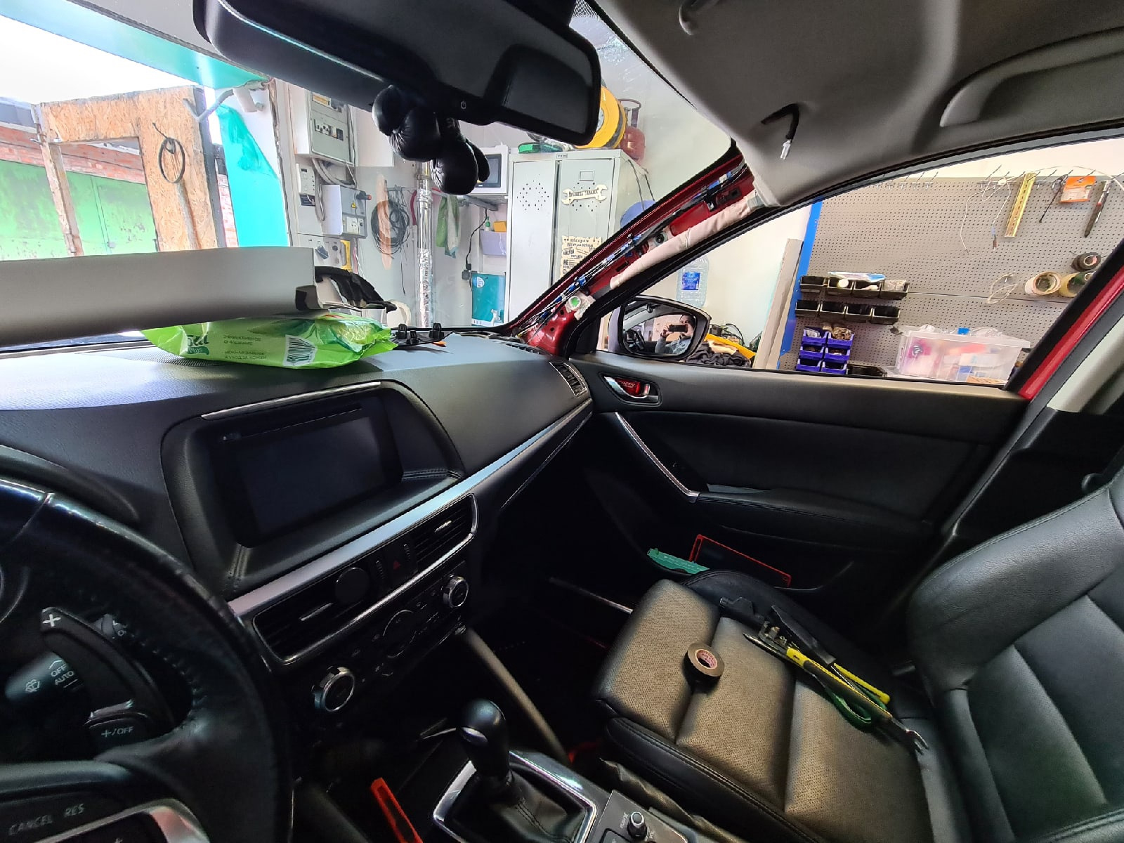

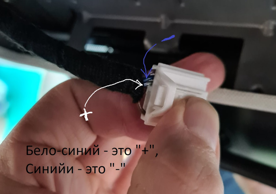

"+" и "-" мы тащим из центрально плафона, чтобы его снять нужно:
— открыть очешник, выкрутить 2 самореза
— отщелкнуть весь блок от крыши, поддевать со стороны лобового стекла
— у меня в светильнике 2 колодки, проводов не много, поэтому легко понял от чего взять провода
— бело-синий — плюс, синий — минус

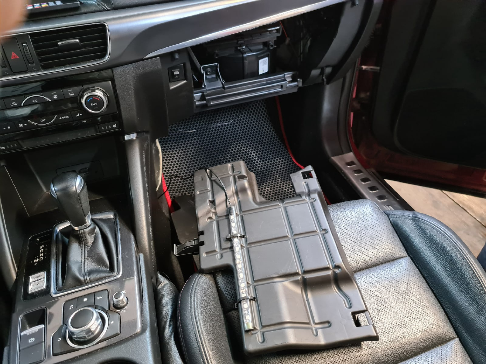

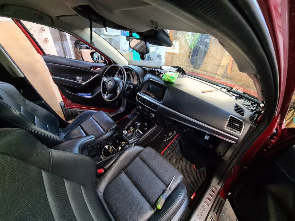

— далее по крыше пропихнул провода до правой стойке и по ней провод опустил вниз
— снял бардачок, за ним провел провода и вытащил их уже в подлокотник. Весь подлокотник не снимал, не откручивал, всё просунул так. Открывал (сдернул вверх) только верхнюю часть где шайба и кнопка спорт.

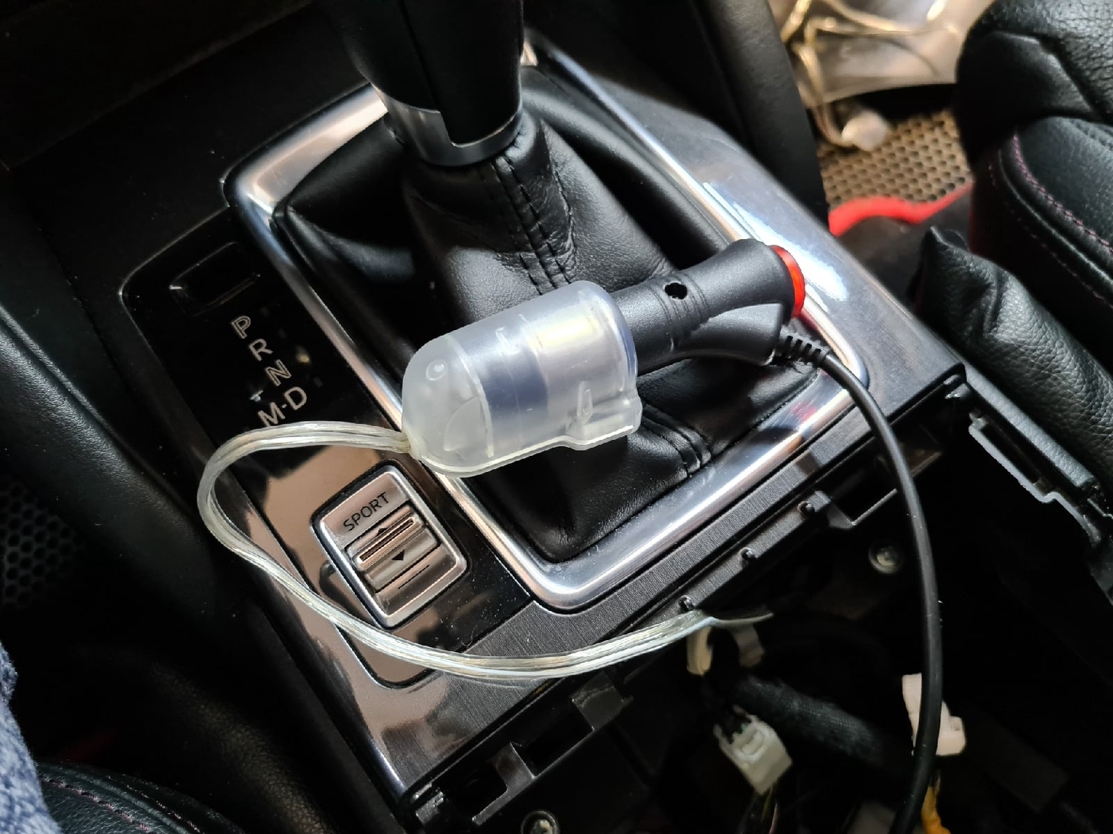

— чтобы не резать провода подсветки, купил выносной прикуриватель и провода воткнул в него, а в него уже воткнул подсветку
замечу, во всех прикуривателях по середине "+", а по кругу "-"
Управляющий блок подсветкой обладает хвостиком на котором стоит приемник для сигналов с пульта, поэтому блок поставил справа так, что хвостик торчит снизу туннеля у пассажира. Не видно и функционирует нормально, а учитывая что пользоваться им не планирую — вообще огонь.

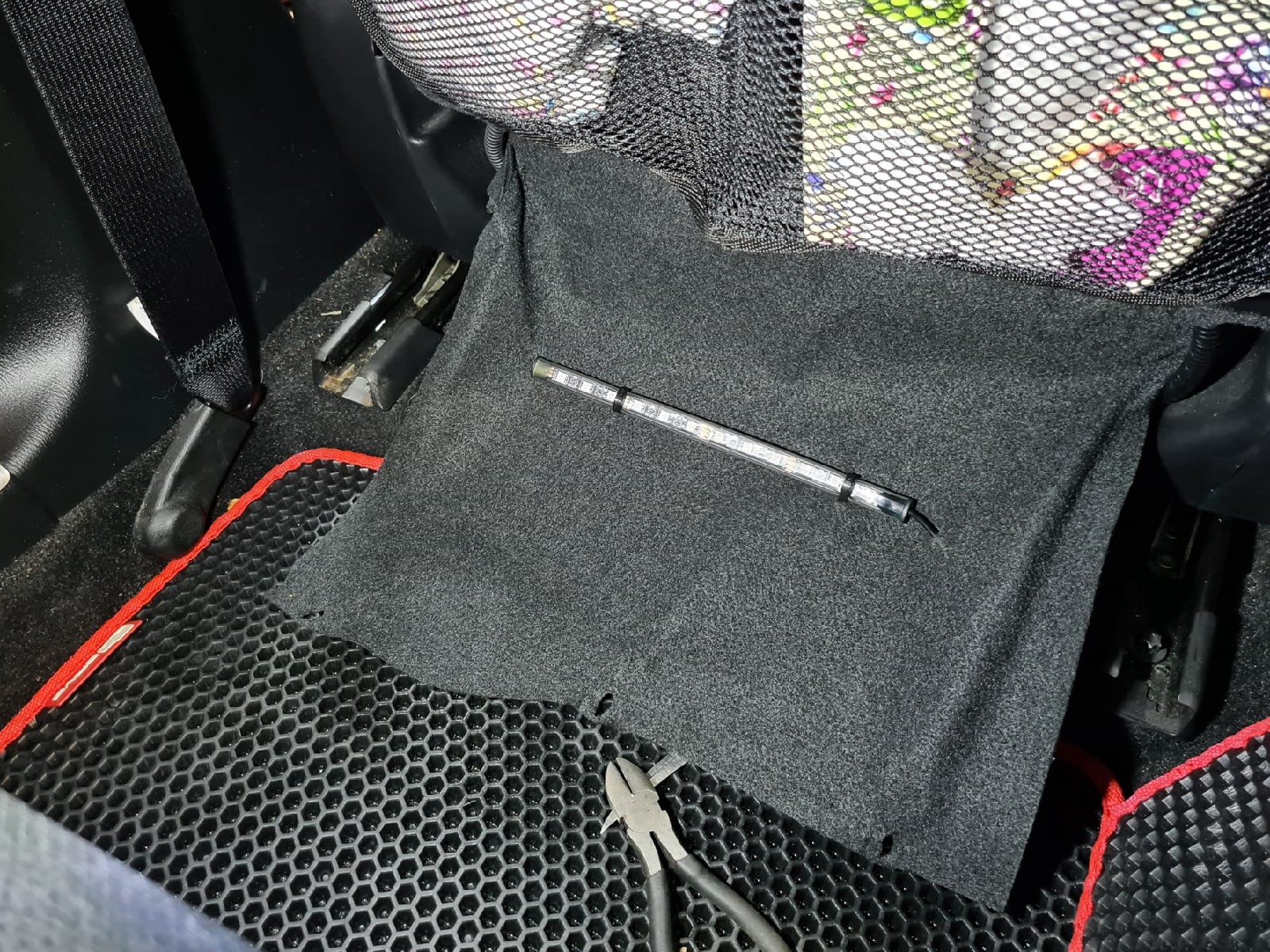

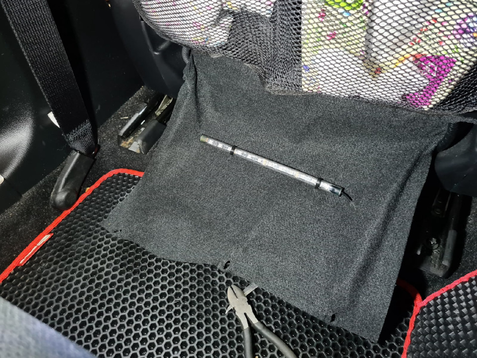

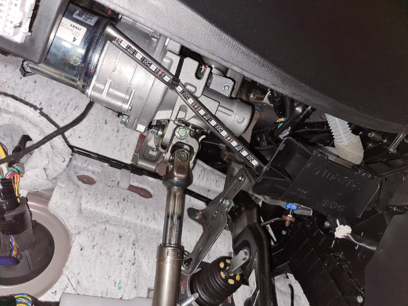

Как подключил светодиоды

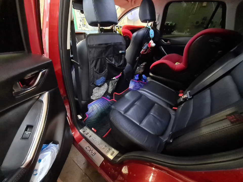

Провода вперёд протащил также по тоннелю — никаких проблем, а пассажирам свет вывел просто между тоннелем и ковром.

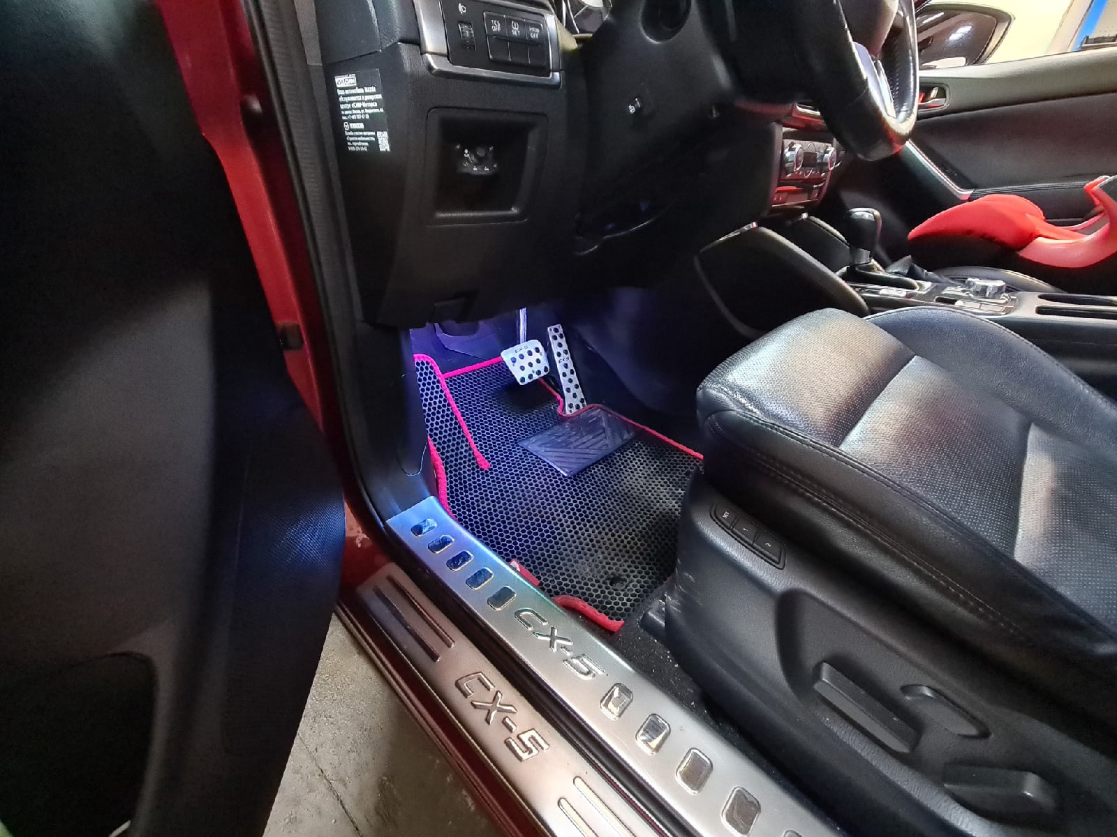

Результат
не супер видео, но примерно так
Итого:
Доволен, очень радует и не смотрится сильным колхозом.
Пульт конечно не нужен, но дочке понравился режим под музыку, когда свет меняется по яркости и цвету в зависимости от басов
