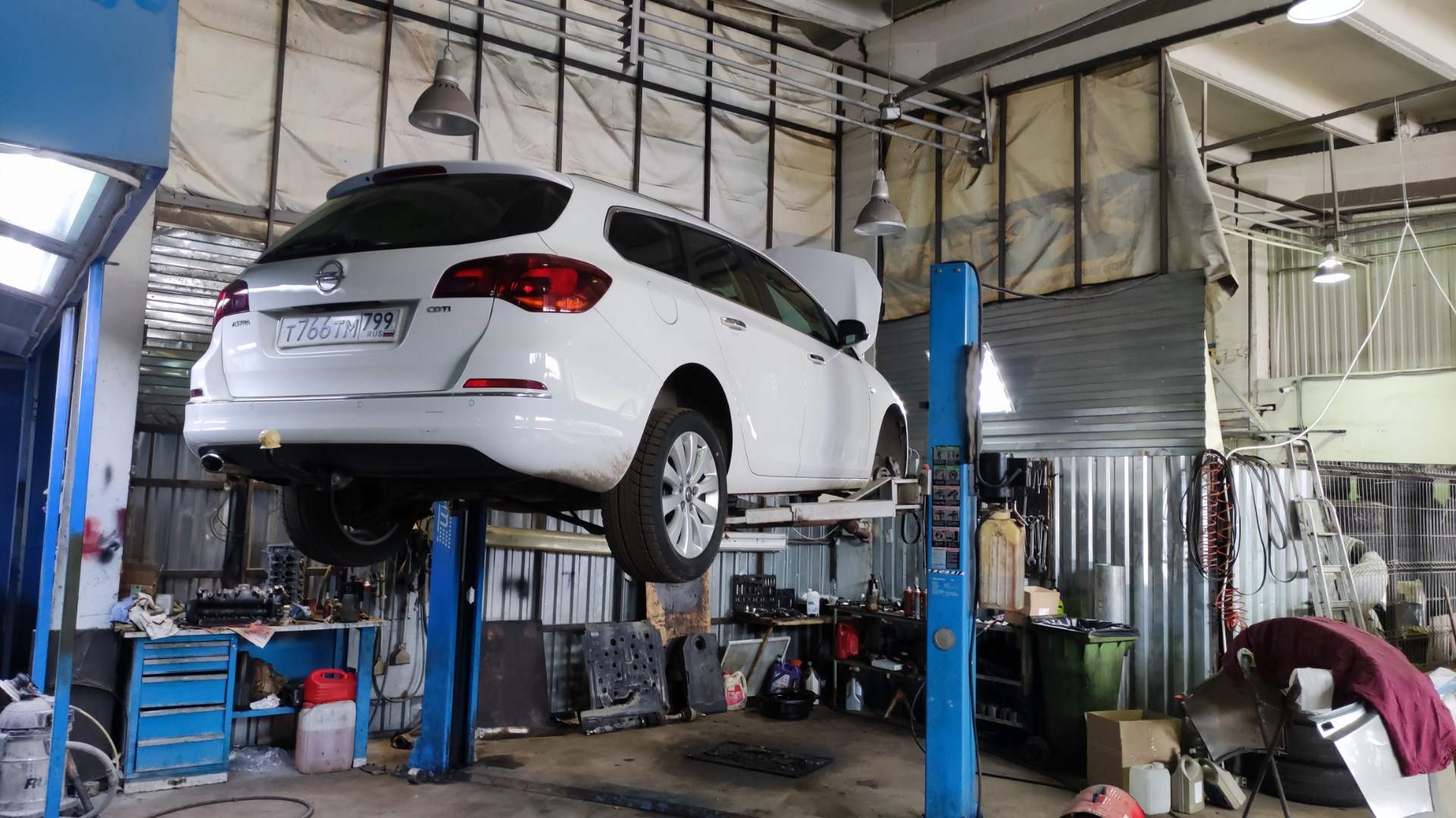

Эксплуатация автомобиля требует внимания, особенно к некоторым деталям. В данном случае речь о шатунных вкладышах и о кольце маслозаборника. Решил делать в сервисе инсигния гараж. Можно самому, но без подъемника неудобно. Да и рука у них набита. В общем так решил.
Процедура всем обладателям этого мотора знакома.

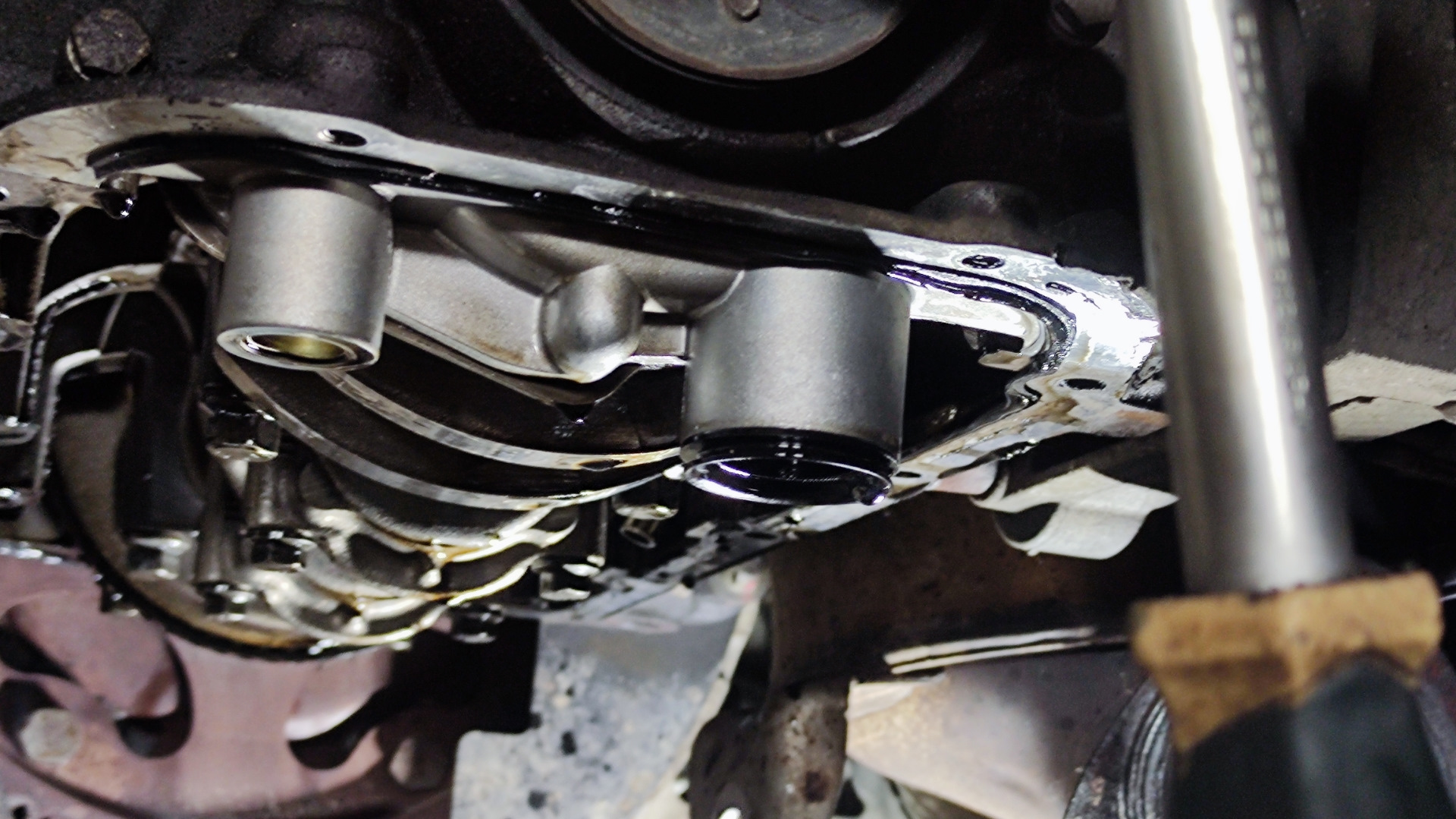

Снимается глушак, правый привод.

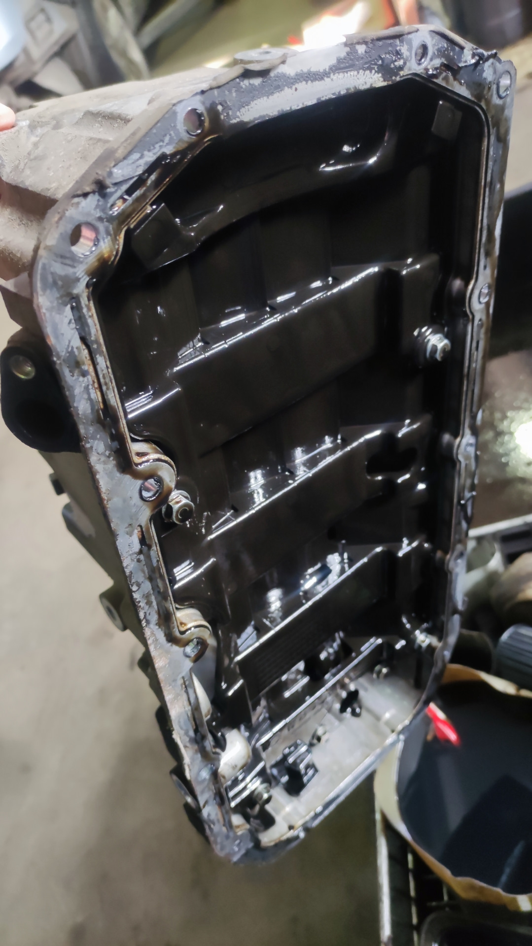

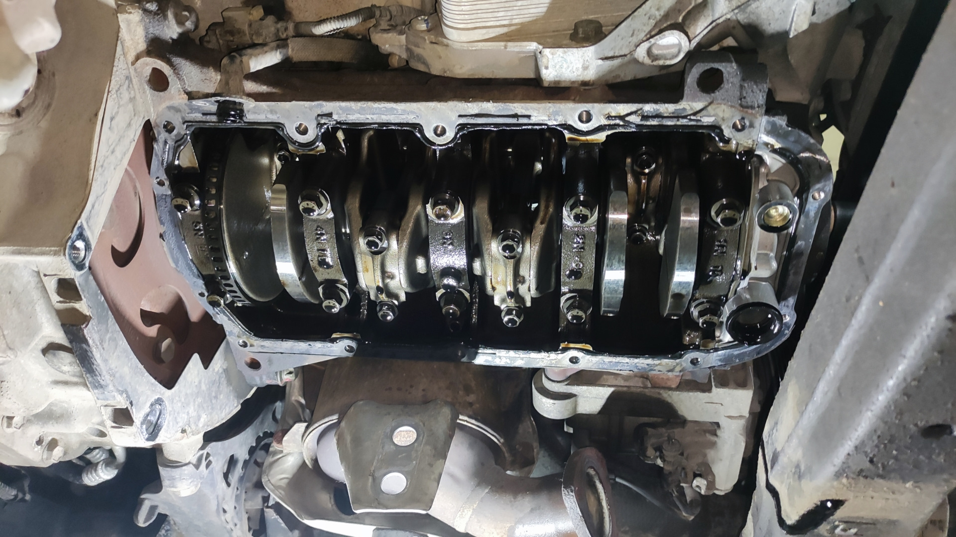

Снимается поддон.
Всё прилично и достаточно чисто

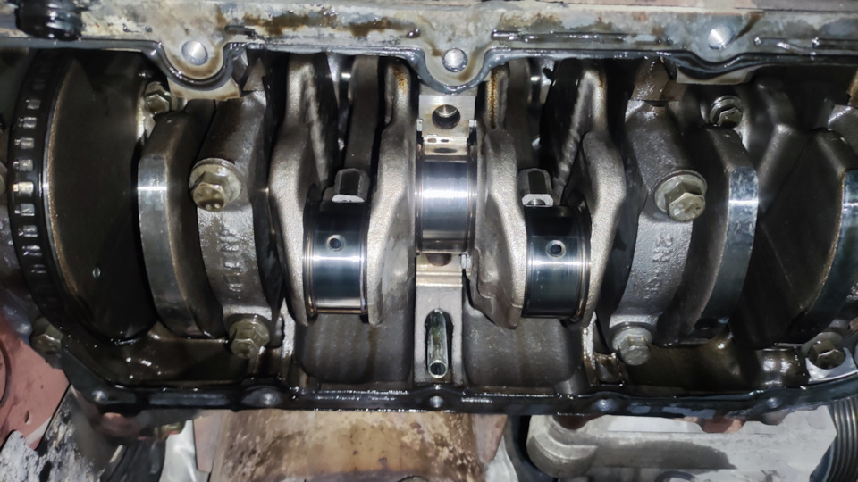

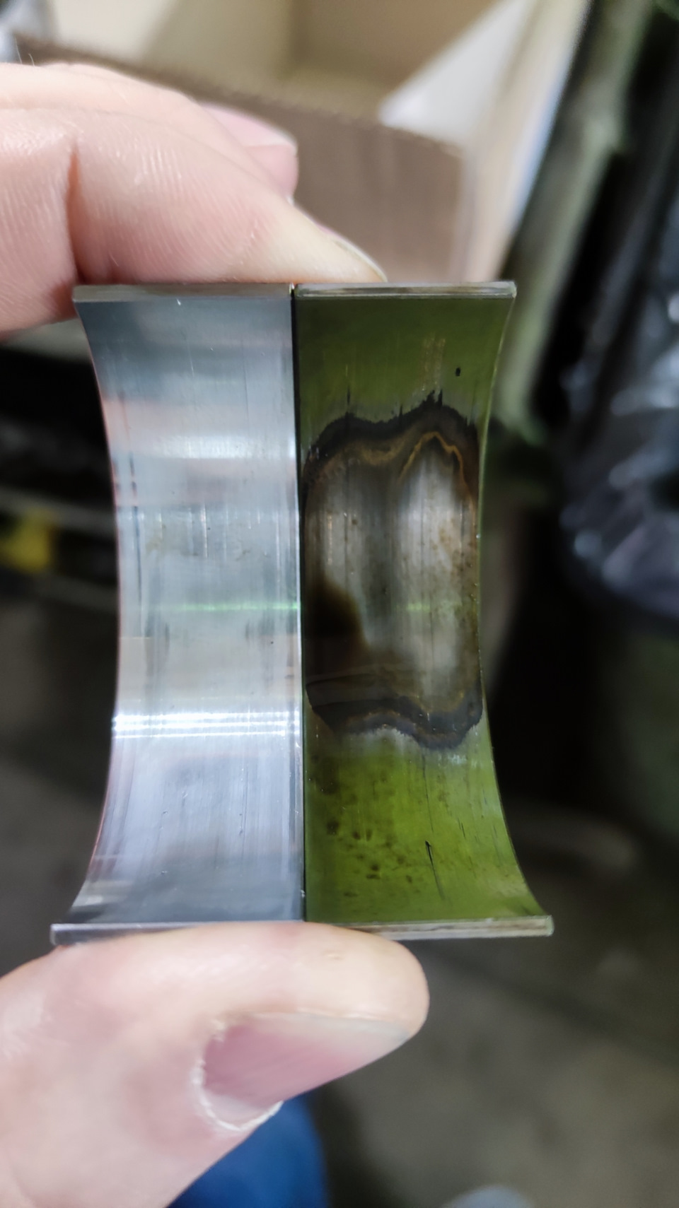

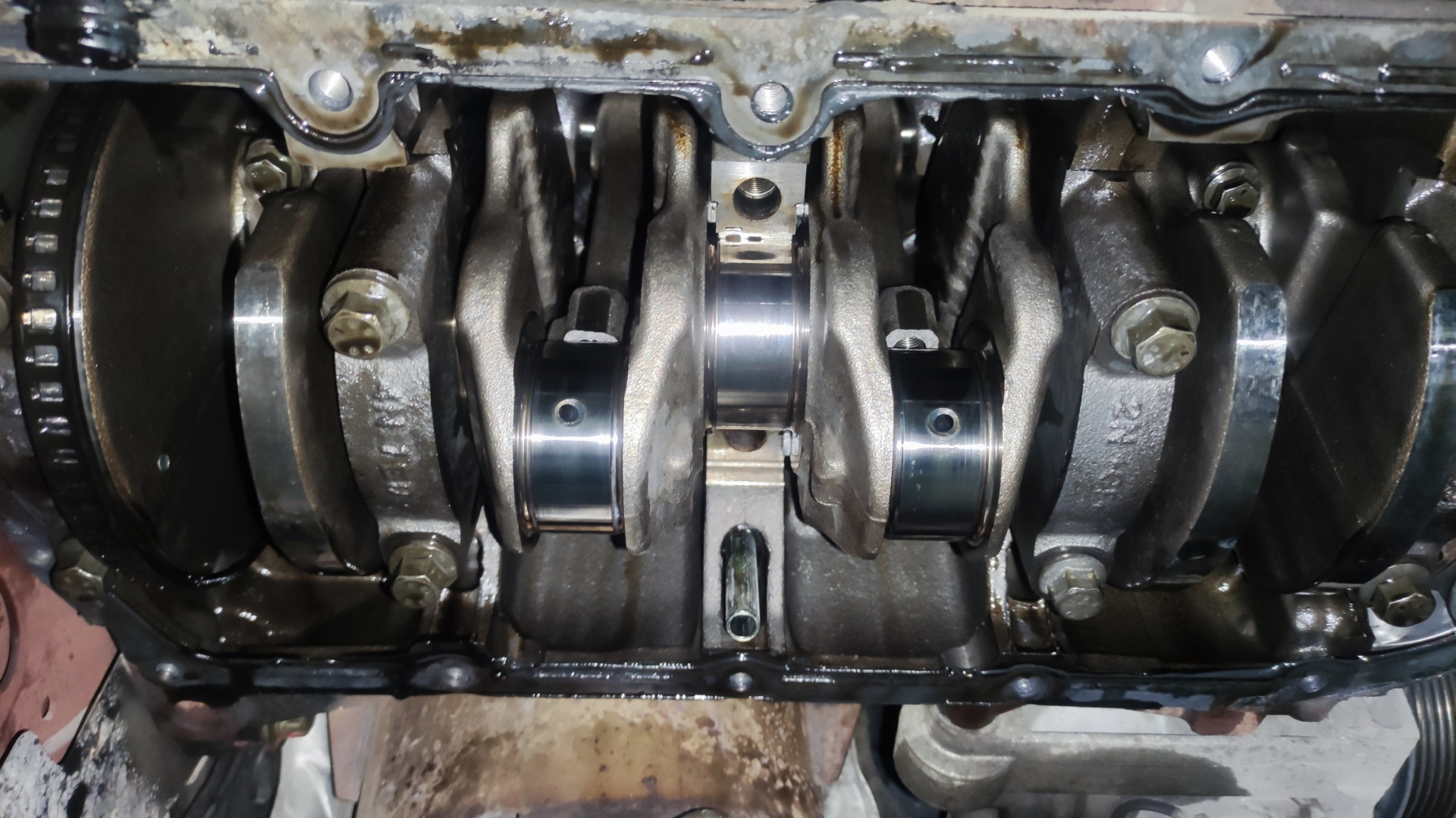

Осматриваются вкладыши.
Корни в идеале.
Шатунные имеют привычный вид для такого пробега и требует замены
Слева нижний, справа верхний.

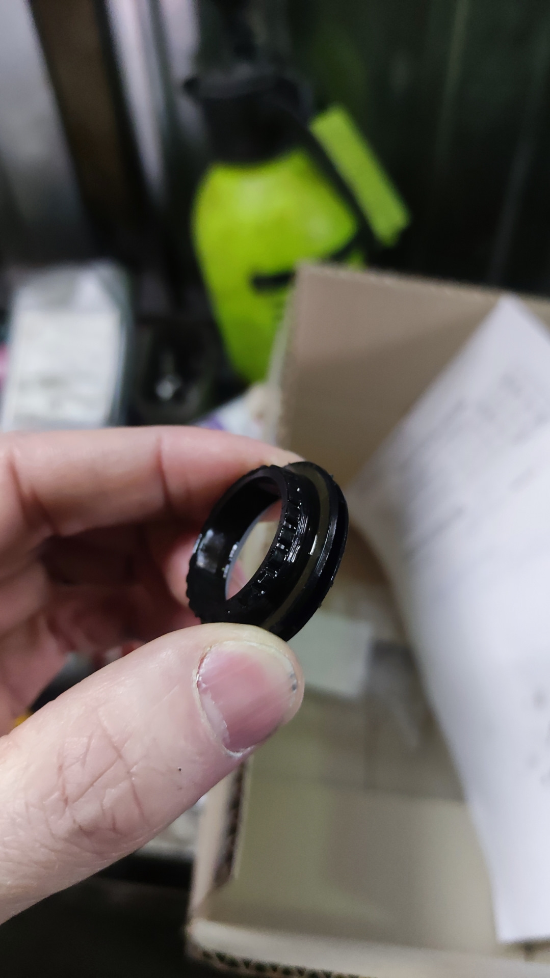

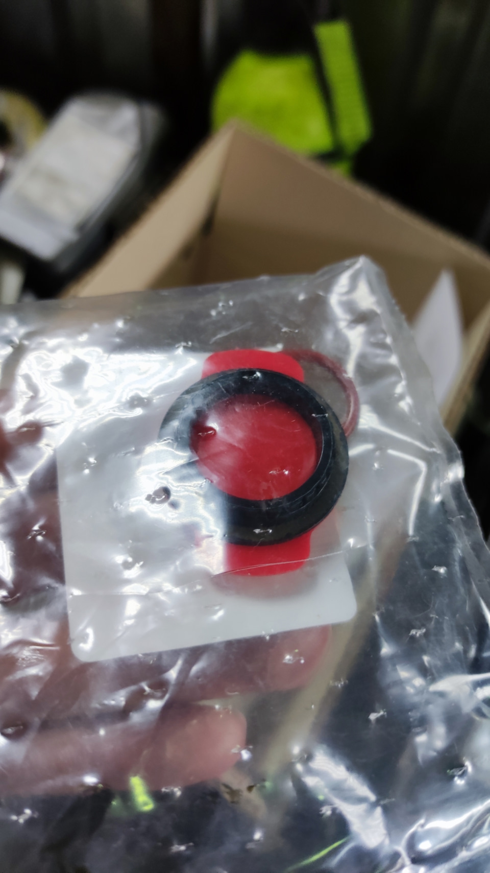

То самое колечко маслонасоса. Целое, но весьма дубовое.
Ну а дальше все как обычно.
Поддон на герметик, масло и сборка.

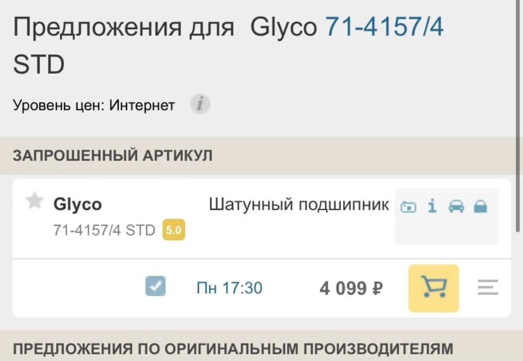

Вот такие. Брал в сервисе для спокойствия. Пришлось за это отдельно переплатить.
Сикретов никаких нет. Все как на духу.
Датчика уровня у меня нету. За него после ремонта без напоминаний ненег вернули)
Я себе как раз тоже Glyco взял на всякий случай, если свои менять придётся, жаль в накладной нет артикулов. Те, что я себе взял, мне насоветовал Александр yoban
Но у них замок нужно убирать при установке, других артикулов шатунных вкладышей от этого производителя, не требующих доработки, не встречал, было бы интересно узнать, вам такие ставили или же другие)
У меня они имеют артикул 713994STD
Сейчас глянул, брал в 3 раза дешевле, 3024 рубля за 4 штуки…
Эти вроде. Могу ошибаться. Не уточнял.
Замок пилился.
Странно, артикул другой у меня.
5havin
Замок пилился.
Это как раз комплект из 4 пар, я брал поштучно, видимо это и есть отличие в артикулах)
Возможно. Честно не вникал в этот вопрос.
