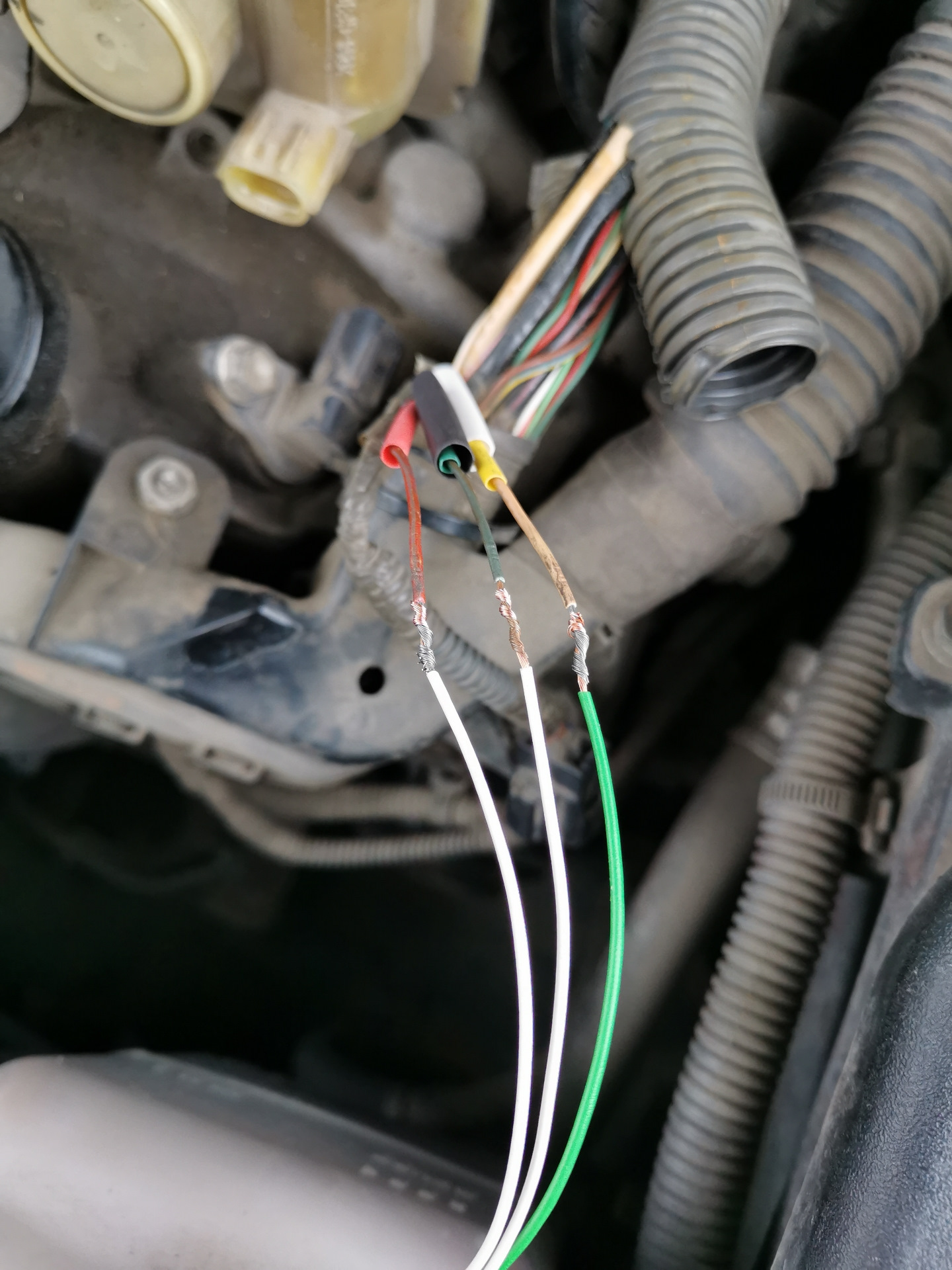

С указанной ошибкой столкнулся еще при покупке авто. Еще тогда завез авто на диагностику и меня заверили "диагносты" что дело решается заменой датчика распредвала. "Не беда" — подумал я, датчик то не особо дорогой.
Так я попросту заменил 3 датчика, пока не докопался до истины.
Оказывается на наших авто данная проблема связана, как правило, с коротким проводом, выходящим из общей косы. Видимо со временем от вибраций провод попросту расшатывается и в конечном итоге отрывается.
После того, как понял в чем проблема, постарался заделать все это как можно аккуратнее. Однако хватило на год.

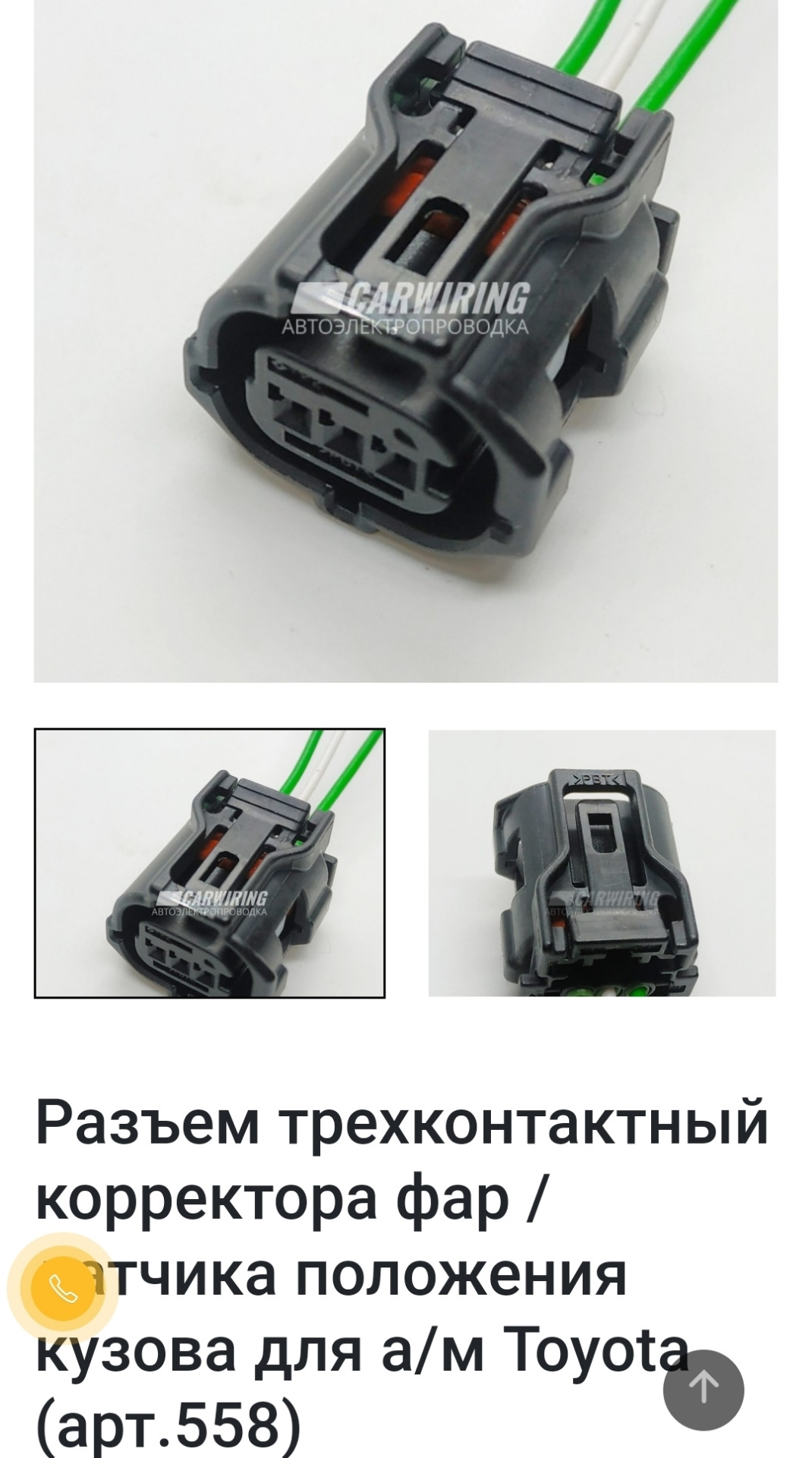

Я тоже озадачился поисками разъема. И наткнулся на замечательный сайт Carwiring на котором полно всяких разъемов.
Чтобы не искать вот ссылка
Разъем пришёл быстро. В тот же день лезу под капот.
Распотрошил косу и срезал старый разъем.
Дальше все просто, скручиваем аккуратно провода
Паяем. Дальше термоклей и термоусадка
Далее собираем обратно провода, обматываем и укладываем в штатную гофру и подключаем разъем. Радуемся чистой приборной панели, низкому расходу и хорошей динамике)))

Лучше конечно было вытащить клеммы и заменить их вместе с разъемом, нежели резать родную проводку, но хозяин барин.
Я же написал, он уже оторвался. Вытаскивать нечего. Все было на соплях, держалось на честном слове. А отрезал я ее на см от разъема. Заодно удленил провод.
Эти фишки разбираются, и клеммы которые внутри спокойно меняются. Я же тоже самое делал, только у меня они сгнили и развалились в труху внутри такой же фишки на переднем датчике уровня кузова. Сбоку вытаскивается белый замок, и спереди лицевая часть фишки.
Я знаю, что он разбирается. Там причина не в гниении, а в коротком проводе, идущем к датчику. Провод просто вырвался. Смысл его клемить по новой, когда он еще короче станет по любому, и снова оторвется по той же причине.
ну раз так, то окей
Тем более там один провод уже ремонтированый, я решил что если ремонт уже есть, то пусть хоть качественный)))
