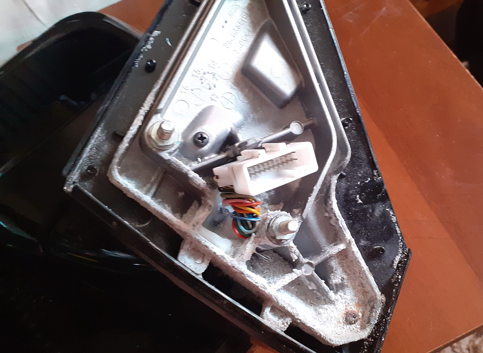

Заметил давеча какой-то белый порошок на обивке пассажирской двери рядом с пищалкой.
Думал, подфартило — откуда-то герыча или кокса ветром надуло…
Фигушки.
Сюрпрайз оказался гораздо ядрёней.
Снял накладку с пищалкой, а там оказалось вовсе не нычка корейского торчка.
Увидел горку "соли" на поролоне под разъемом и расстроился так, что забыл сфотать.
Ну, и сразу вспомнил тему про окисление кронштейнов зеркал.
Загрустил, канешна (так помягче)
Думал, что меня этот гемор объедет на ссаной козе, ибо машина гаражного хранения (холодного), да и последние три года езжу мало.
Подумал-подумал, да и снял для начала левое зеркало.
Внешне всё чики-пуки — ни малейшего намека на то, что могло повторно вызвать инфаркт микарда.
Решил взять домой и снять накладку, которая закрывает силуминовый кронштейн — позырить чёкак, шоб потом было проще с грядущими реанимационными мероприятиями правого зеркала.
Пришел домой, снял накладку, а там…
Сукаааааа!
Эт я к чему, собсна…
Ребяты, времена сейчас забавные.
Машины менять как раньше вряд ли уже получится.
Не поленитесь — залезьте в зеркала, и приведите кронштейны в порядок.
Уверен, что сия "болезнь" в той или иной степени есть у всех.
И она неотвратимо прогрессирует.
Разберете — поймете как правильно вы поступили.
Пока вроде сделал левое — скоблил плоскими отвертками, отчистил как мог ортофосфорной кислотой и сверху все обмазал силиконовой смазкой.
На фото справа в углу закисший саморез.
Это жопа какаята.
Полдня он откисал в WDшке — один хрен не сдался.
Я тоже — сорвал шлицы к буям.
Ну, и сверлами сравнял шляпку дабы располовинить крепчайший союз накладки и кронштейна.
Потом до потери терпения и пульса мумукался пытаясь выкрутить остаток самореза из гнезда в пластиковой крышке.
Млять, он даже к нему прикипел/прикис/прирос…
Падла.
Сорри, как грицца, за мой французский.
ЗЫ: тому, кто все-таки сподобится на "на бой кровавый святой и правый", посоветую отсоединить кронштейн от зеркала (под крышкой снизу три винта на резьбовом герметике), чтобы можно было максимально вытащить из из черной треугольной накладки пострадавшую хрень и почистить/обработать ее и с тыльной стороны.
А чтобы потом не было мучительно больно за "чета какта не подумал", в качестве увертюры к занимательному процессу очищения, сам корпус зеркала надобно обернуть наглухо пищевой пленкой, а черную накладку обклеить бумажным скотчем, так как в процессе работы будет очень много верчений, кручений и ворочаний пациента из-за некоторого неудобства, вызванного жгутом проводов с разъемом.
Но можно этого и не делать.
Если насрать на царапины и потертости.

О, какая познавательная запись! 👍 А я думаю, что за белая шняга второй месяц с левой стороны на обшивку сыпется😱
У меня посерьёзнее было))) аж деформировало разьем
Где-то читал, что аж вспучивает треугольную накладку снаружи, не говоря уж о сгнивших пинах в разъёме.
Поэтому надо превентивно "резать к чертовой матери, не дожидаясь перитонитов!"©
Тут же вон какая бяка поселяется…
(тыльная сторона, фото позаимствовано)
Автор, тебе бы романы писать и повести. Манера письма у тебя прикольная. Реально интересно читать.
Да есть у нас такая беда металл говно.
Кстати я тоже туда заглянул когда порошок стал часто проявляться.
Такая же фигня была, только ещё и в разьеме всё окислилось, если при мойке снаружи, тоже хрень белая появляется, однозначно вскрывать и смотреть!
давно?
как и чем чистил?
потом проверял?
Чистил просто спиртом и механически, потом брызнул контактным спреем, а дело дошло до того, что зеркала начали сами собой то опускаться, то в сторону смотреть, память положения тоже сбилась — вообщем чистить надо это факт! Внутрь только вот не рискнул лезть…Счас норм всё и при задней опускаются как надо и память положения работает.
разъем только чистил?
Да, хорошо, что успел…

У меня рест динамик, не опускаются зеркала, при движении назад. Это так и должно быть? Просто не нашёл такой функции у своей бибики…
Может быть у меня в максималке… Проверяется просто… кнопка складывания в среднем положении, кнопка регулировки на любом из зеркал, при вкл. задней передачи должны опуститься при D или Р вернутся в исходное
