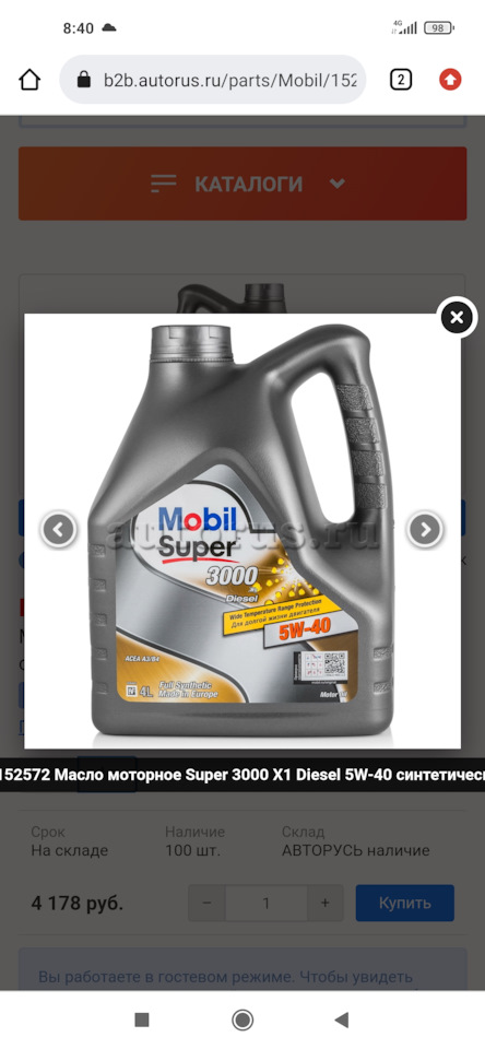

Лично я уже давно лью Mobil super x1 3000 diesel
Очень нравится. Ценник в Москве 3000 за 4 литра.
До последних случаев брал по 1750
Картинка сделана с сайта авторусь.
Сам предпочитаю заказывать через ZZAP

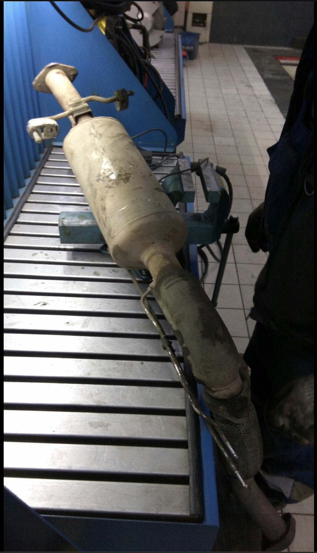

Хоть есть хоть нет, как масло влияет на сажевик?
Это надо сжечь все масло из картера, чтобы забить сажевик.

У Вас нет сажевого фильтра, не путайте сажевый фильтр и катализатор, это разные вещи. В РФ официально не ввозились СсангЙонги с сажевым фильтром. И соответственно Вам совершенно не нужно искать масло с допуском под сажевый фильтр. 229.3 и 229.5 всё что Вам нужно.

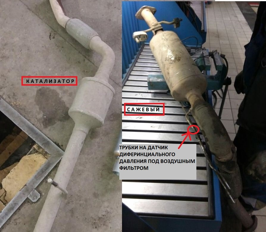

Как быстро отличить сажевый от простого катализатора.
На моем евро 4 2014 года стоял именно сажевый, но удален на зло пингвинам.
У меня левый вариант
Woolly
Вот теперь всё ясно что за бобуня у меня стоит, спасибо
А у Вас точно есть сажевый? Терзают смутные сомненья…🤔

А как определить есть сажевый фильтр или нет?
Он есть правтически у всех. Если только его принудительно не вырезали. Это банка на выхлопной трубе со стороны мотора.
К сажевому фильтру должны подходить дополнительные трубки для прожига и перед сажевым стоит датчик вроде лямбды. На евро 3 сажевого фильтра нет, там стоит простой катализатор и на евро 4 тоже не на всех есть сажевик. Я ещё не разу на кайронах его не встречал, на актионах Нью с евро 5 он присутствует.
Razorrr
В РФ он ооочень редкий. А банка со стороны мотора-это катализатор. Или приблуда как на фото стоит?
Я так глубоко не вникал, если честно. Во всех отчётах, кто его вышибает, пишут, что вышибают сажевый. Банка меньше, чем на фото.
Тогда это просто катализатор. И масло 229.31(51) совершенно не требуется. И, скажем так, даже хуже, чем 229.3(5)
