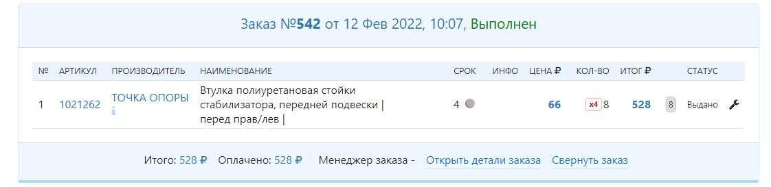

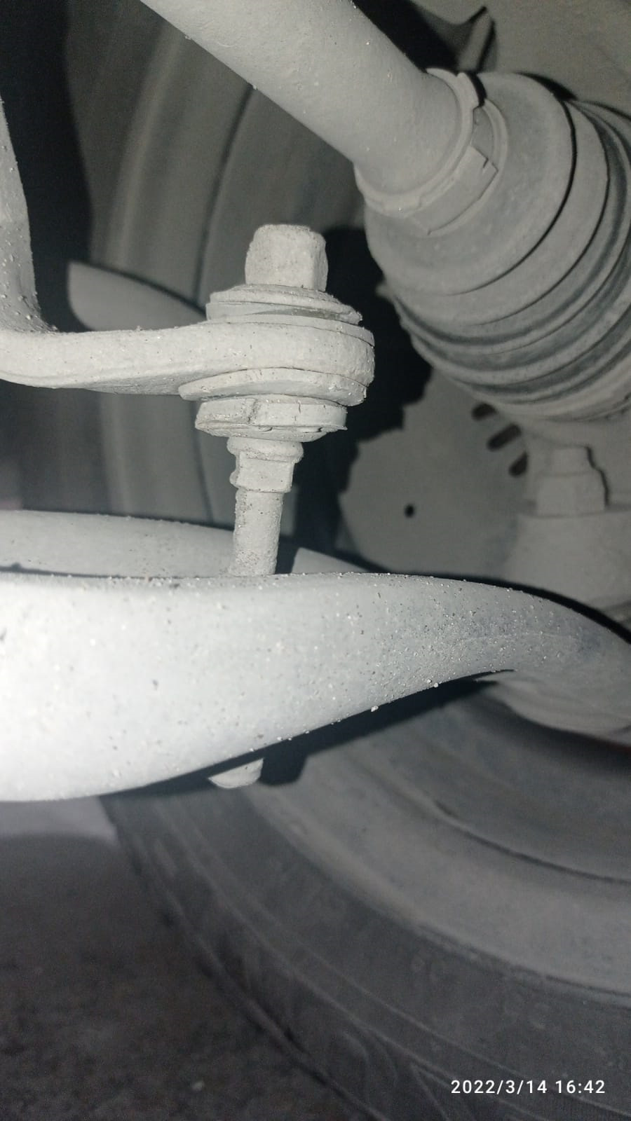

Как то недавно был под машиной с осмотром что творится снизу и было обнаружено, что резинки на линках начали репаться. А значит пришло время их заменить. последний раз менял их 6 мая 2015 года. вот

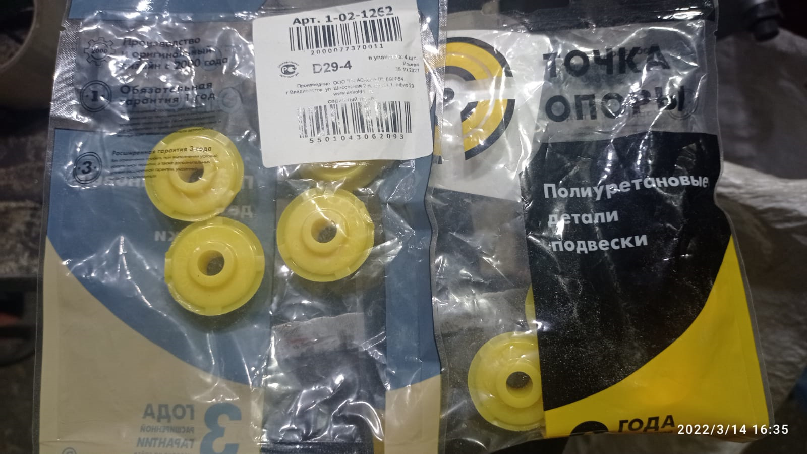

Срок приличный. Поэтому без колебаний взял опять резинки от точки опоры. номер 1021262
Нет ничего лучше того, что проверено временем.
Многие ставят что то другое и жалуютсячто ходит не долго. Это выбор каждого. Мой выбор я сделал.

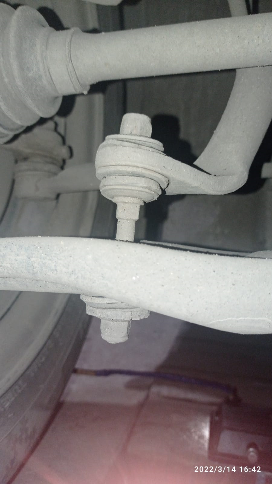

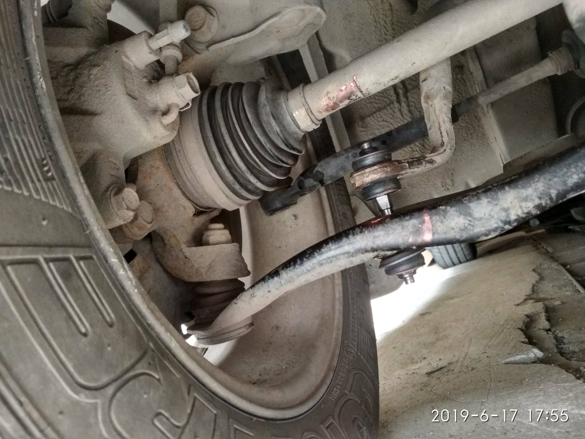

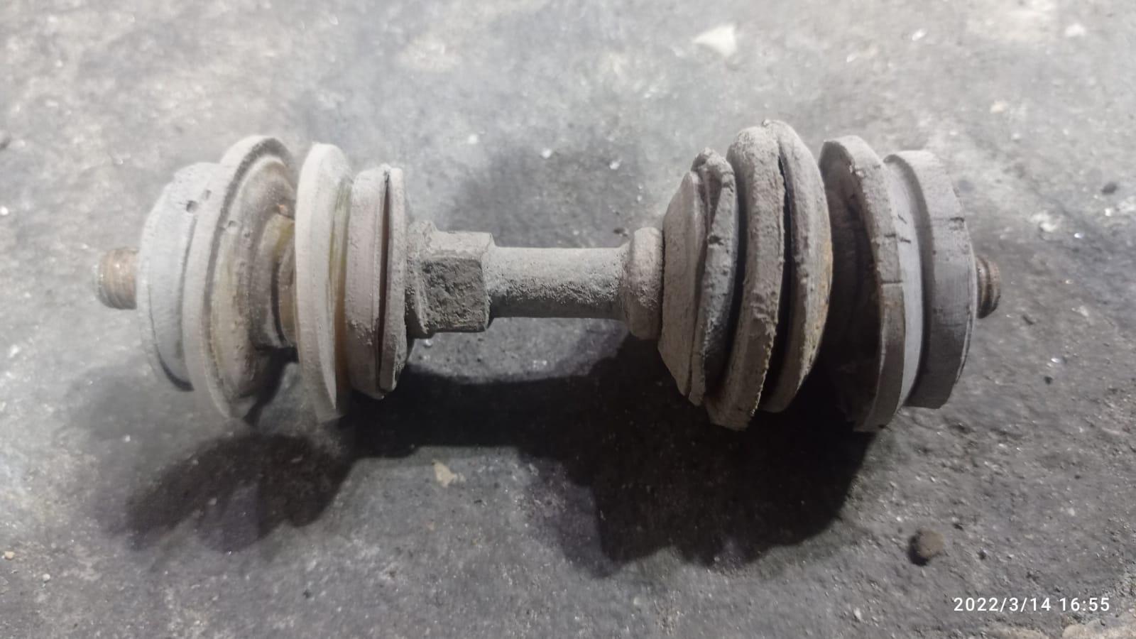

Вот так выглядили резинки после почти 7 лет постоянной эксплуатации. Не беспокоили. То есть не стучали, скрипели и т.д.
Процесс замены прост до безобразия. Держим шпильку ключем на 10. Крутим ключем на 13. Да. На 13. Так как гайки с капрошкой для надежности. В замен родных обычных. Открутили снизу и сверху. Домкратим сторону до момента когда шпильку можно вынуть.
В принцыпе можно было и не торопитьсяс заменой. Но уже поздно. Умерла так умерла.

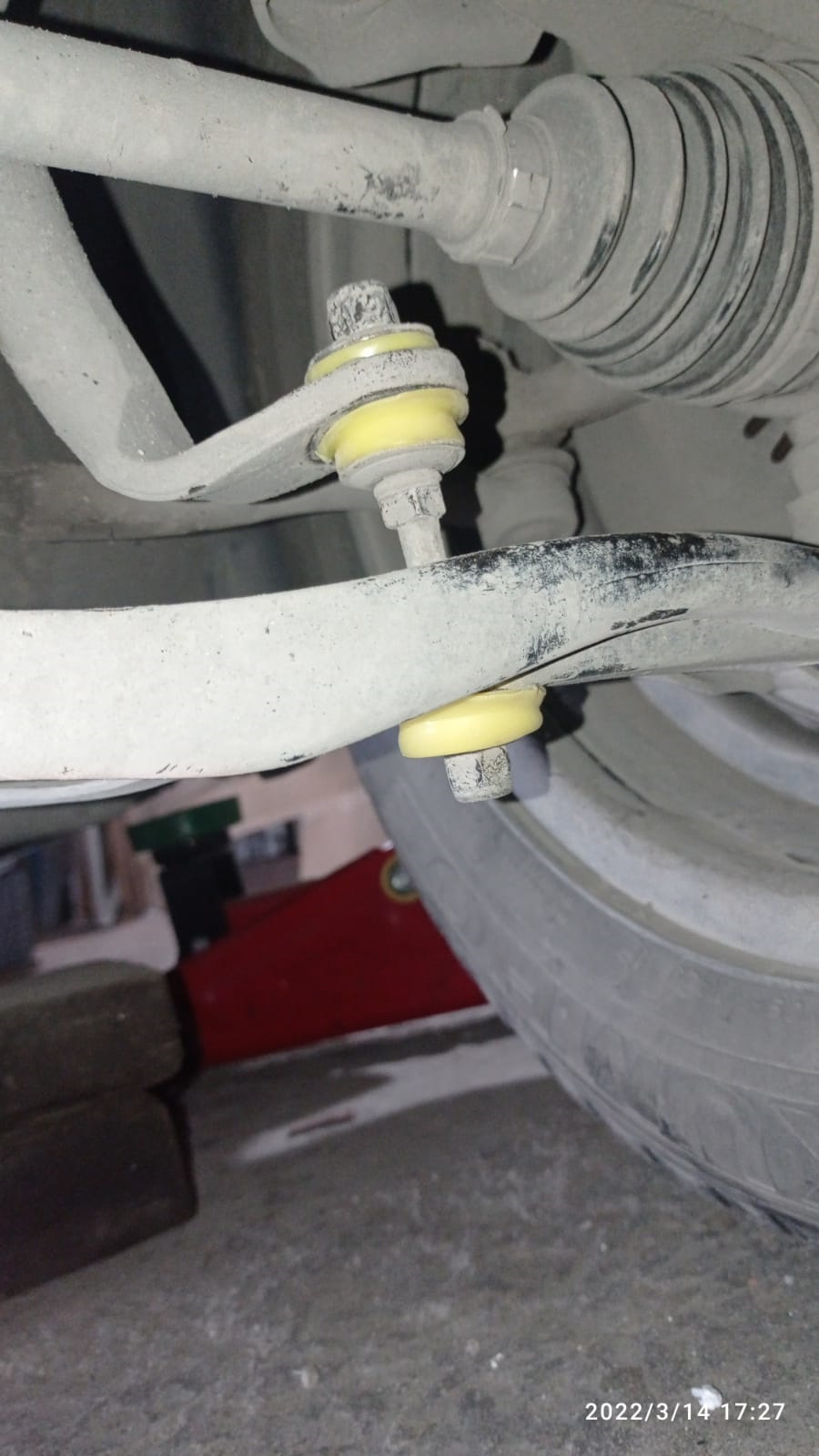

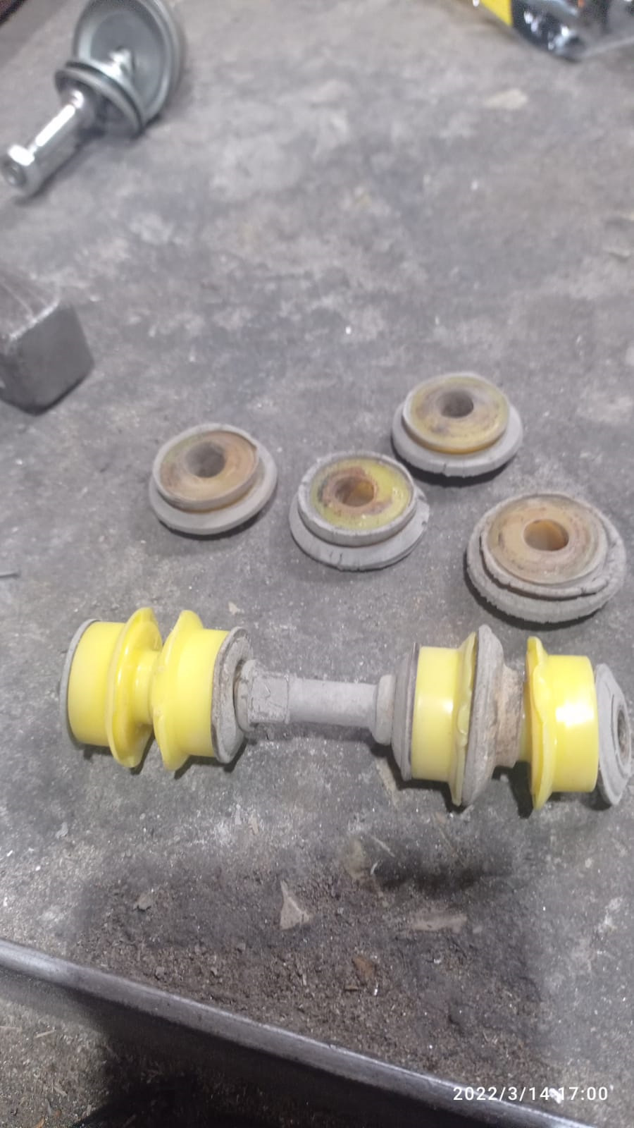

Снимаем старые резинки. Шток и шайбы в нормальном состоянии. И в замене не нуждаются.

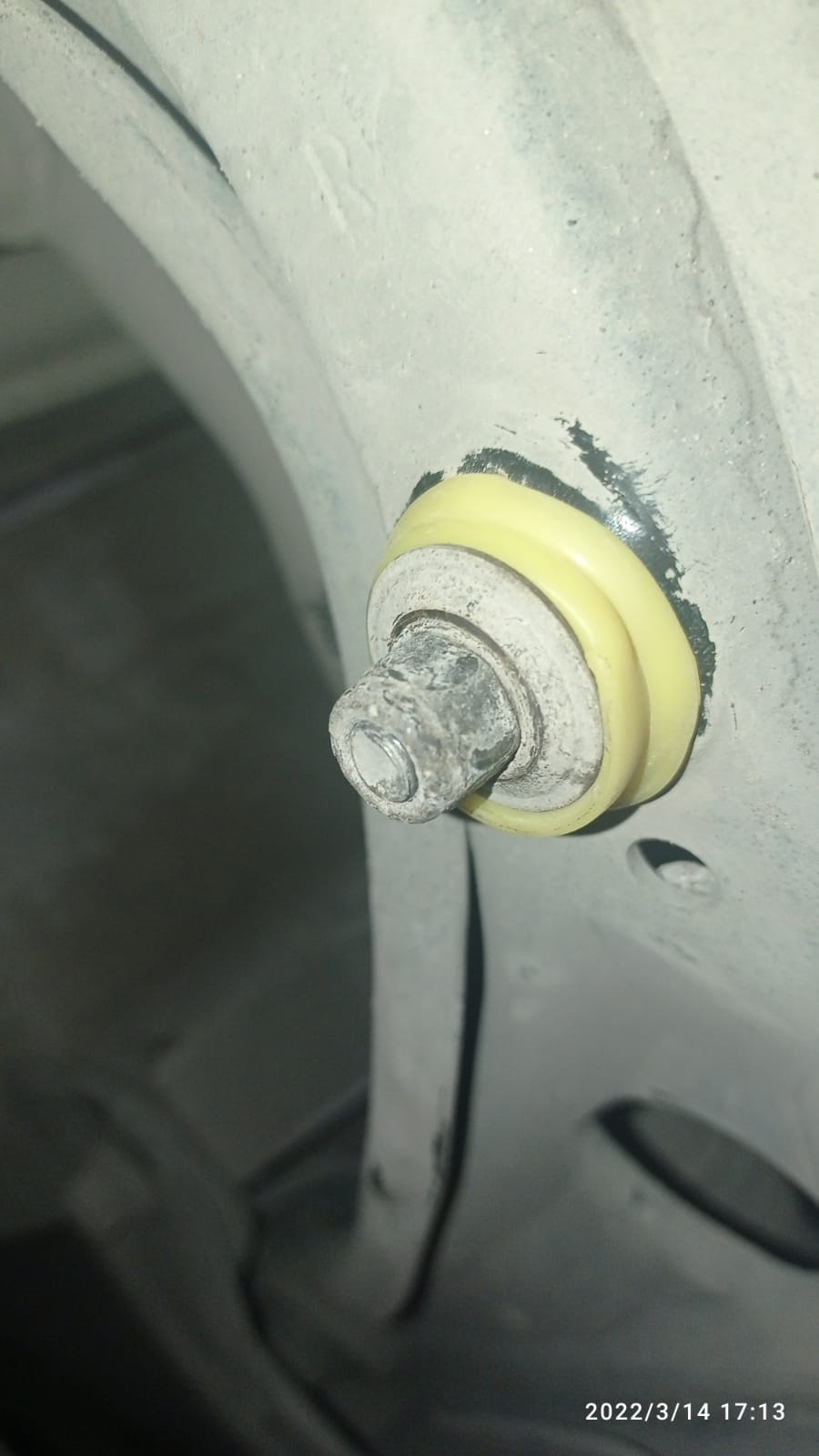

Собираем все по новой с новыми резинками. У многих есть жалобы на разбитые отверстия в рычагах. У меняим год. Но и каких либо визуальных намеков на истирание или еще чего я не увидел. На старых рычагах тоже все как на новых. Лежат и ждут замены сайлентов.
Ставим все на место и затягиваем гайки до момента, когда шпилька сравняетсяс гайкой. Далее тянуть не нужно.
Только ускорите процесс разрушения резинок
И естественно результаты
Надеюсь следующие 7 лет я туда с заменойне полезу.

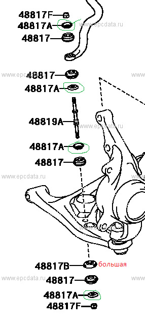

Нет динамо — есть весы-безмен. 18Н*м — это 1.8 кг на метр или 2.6 на полметра рычага. Я безменом затягивал крышки распредвалов, когда колпачки менял маслосъемные. Физика рычага везде одинаковая.
4 шайбы у тебя стоят перевернутые, а пятая не с той стороны рычага!
