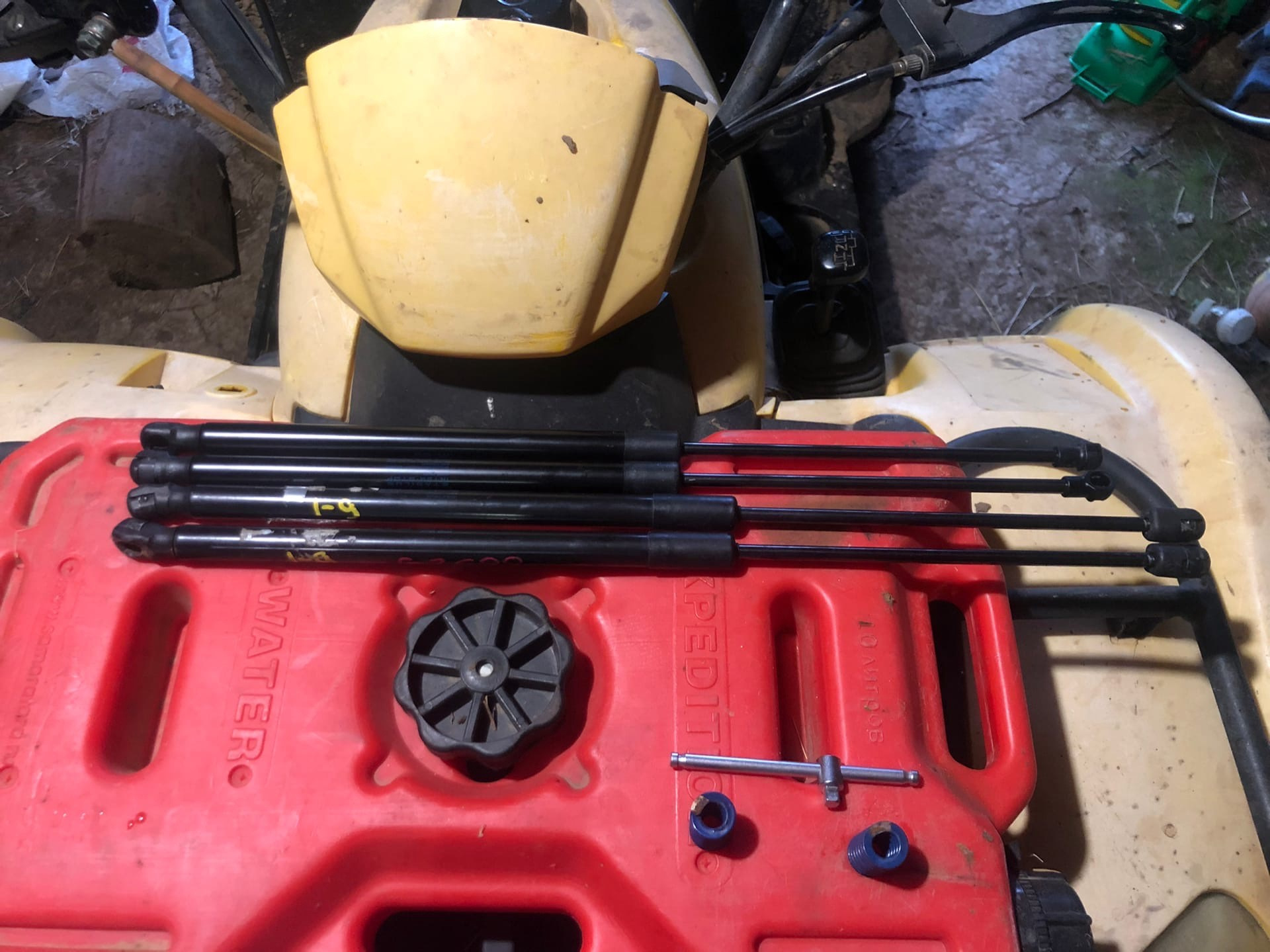

Пневмоупоры оказались чуть лучше моих, но не идеал. Решил купить новые, поискав инфу, нашел на экзисте вот такие подходящие(как я тогда думал) аналоги Stabilus 023592 по 1248р за штуку. Капотный упор тоже работал не очень, поэтому взял и его Stabilus023812 за 1140р.
Какого же было мое удивление, когда я сравнил старые и новые упоры:
Ок, ставим как есть. По итогу, дверца открывается не до конца и приходится её доталкивать, иначе удары головой обеспечены. Но учитывая, что упаковка уже повреждена, да и покоцаны внешне (ставил пружинки) обратно даже не пытался сдать, учитывая условия возврата экзиста (вкратце, это грабёж). С капотным всё ок.
Я только сейчас понял, в чём дело, когда писал этот пост и сверялся с ценами. Это упоры для кузова 8L, а не 8P. И куда я смотрел при заказе… Сейчас цена на них, кстати, выросла в 2 раза.

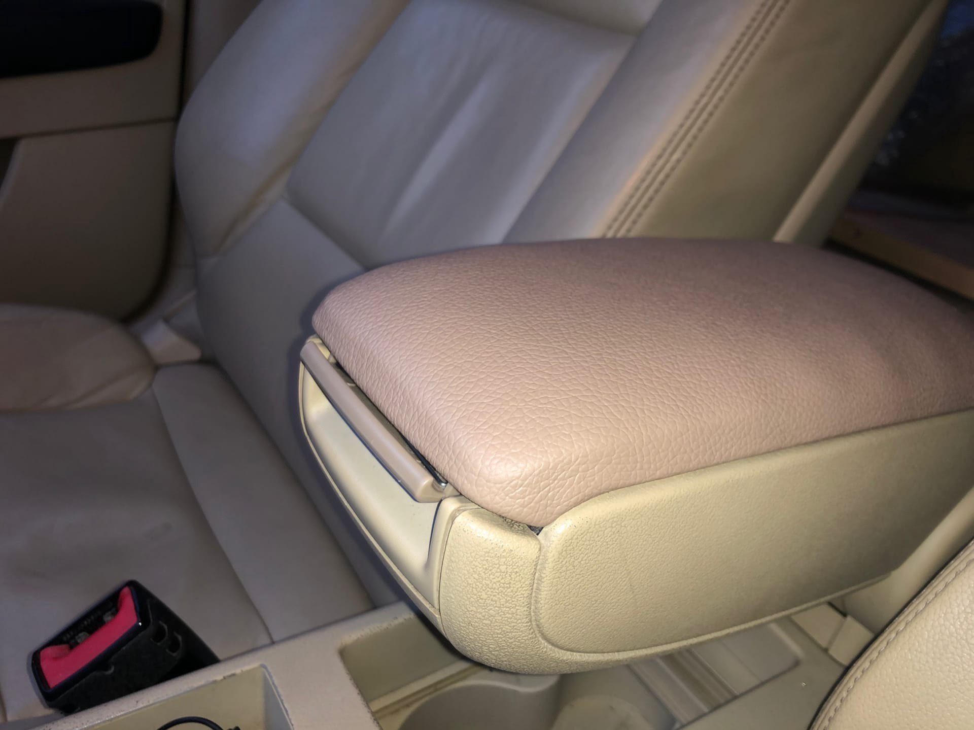

Также заменил крышку подлокотника на китайскую, т.к. на моей сломана защелка и растрескалась кожа.
У китайцев, как обычно, с цветом нет попадания. Зато работает хорошо, не скрипит, и мягко как с оригинальной. Обошлась в 800р, заказывал на али.
